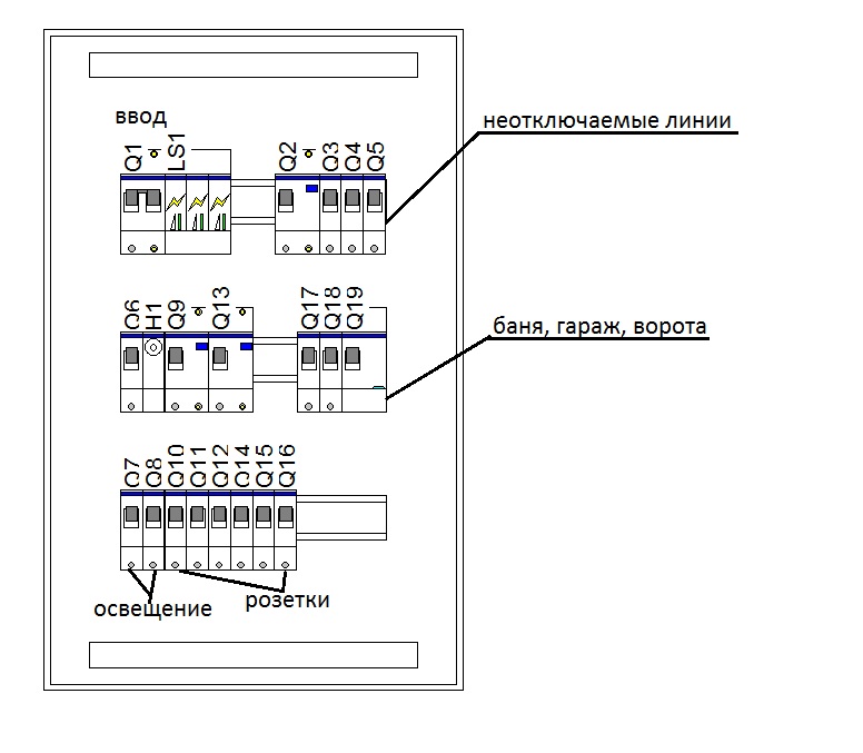

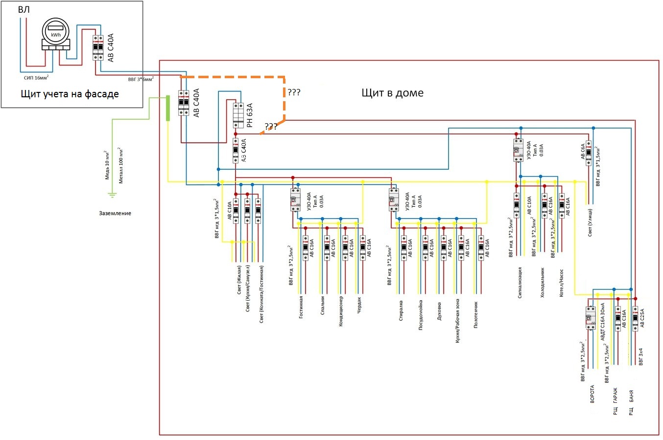

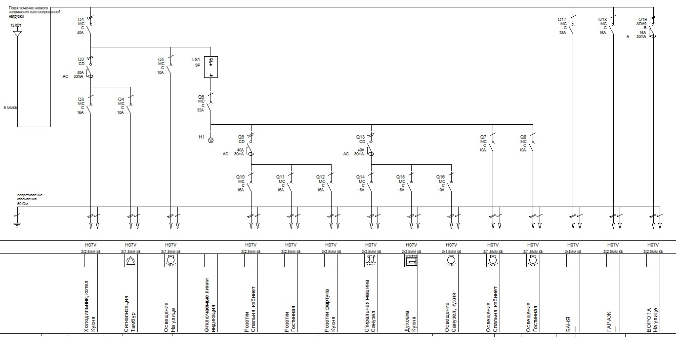

Разрешите позадавать вопросы в данной теме по поводу ГРЩ одноэтажника.
Основной вопрос откуда запитать кабели идущие на баню, гараж и ворота. До рубильника в щитке дома или после? В качестве рубильника планирую использовать 2Р автомат на 32-40А.
И в целом, есть какие то существенные недочеты в данной схеме?
Всего получается 19 линий кабелей. Планирую некоторые объединить по две (одного сечения) на один автомат. Такое допустимо?

Рубильником АВ быть не может никак:(
После АВ подключайте.
Недочетов? Их есть у меня.
Под хороший зажим АВ, 2 провода допустимо.
mikhailoff71
Почему нельзя применить АВ в качестве ВН?
Т.е. при отключении щита в доме, тушим все, что находится во дворе?
mikhailoff71, Выключателем нагрузки АВ может быть, а вот рубильником, ввиду особенностей строения контактной группы - нет. И вообще: коммутация под нагрузкой, довольно жесткое физическое явление.
Ну думаю, желательно, чтобы была возможность "отключить" электроустановку полностью, с ВРУ. Для "жизненно важных" цепей, можно предусмотреть байпас, или АВР.
Параграф из ПУЭ:
Перед вводами в здания не допускается устанавливать дополнительные кабельные ящики для разделения сферы обслуживания наружных питающих сетей и сетей внутри здания. Такое разделение должно быть выполнено во ВРУ или ГРЩ.
ВУ, ВРУ, ГРЩ должны иметь аппараты защиты на всех вводах питающих линий и на всех отходящих линиях.
