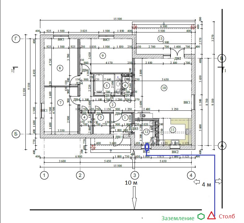

2. Вопрос по вводу в дом
На текущий момент выделенная мощность составляет 9 кВт трехфазного питания. Весной хочу увеличить до 15 кВт. Возле столба вбиты стрежни заземления из нержавейки сопротивленим 28 Ом.
В фунтаменте заложены закладные из канализационной трубы 50 мм под углом 45°.
1) Достаточно ли будет кабеля ВВГ НГ сечением 10 мм2 исходя из 15кВт и, так сказать, на будущее?
2) Можно ли прокладывать под землей в ПЭ трубе?
3) Можно ли использовать один кабель на 5 жил заодно для заземления? Или же 4 жилы э/э и отдельно на заземление? В одной трубе или отдельных?
4) Во вложении синяя линия - маршрут. Какой угол должен быть при прокладывании?
