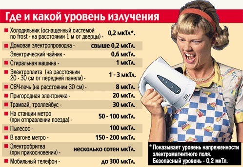

Возник вопрос, можно ли ставить распределительную коробку в спальне за спинкой кровати?
Такую беленькую, с крышкой поверх обоев
Место удобное - и не видно, и доступ есть, но вот как насчет ЭМИ?
Выбираю светильники в гараж. Скажите, свтильники с люминесцентными лампами нна 18w или 36w насколько надежны? Часто перегорают?
Я в курсе, как расшифровывается акроним. Я не в курсе, откуда в распредкоробке возьмётся ЭМИ в значимых количествах и почему его там должно быть больше, чем просто в куске кабеля.
Подеякують, шо от ЭМИ отлично спасает шапочька из фольги :lol:.
Цой :))
Подеякують, шо от ЭМИ отлично спасает шапочька из фольги .
Заземлённая в горшок с кактусом…
Спасибо за табличку
Поспорили давече с приятелем, переживал он за коробку в спальне
Моим словам он не верил, пришлось обратиться к специалистам
