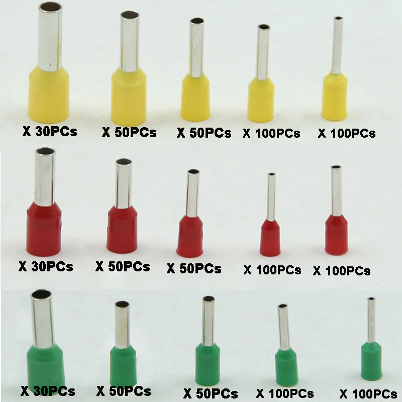

Tkmen Опубліковано: 31 січня 2017 Поділитись Опубліковано: 31 січня 2017 а НШВИ и НШВИ2 на рынке поштучно продаются или только пакетиками ? яфигегознаю, мне ехать на рынок, чтоб узнать это тратить на проезд надо. Хотел бы взять штук по 20 каждого сечения 4мм, 6мм, 8мм. На Али тоже по 100 штук только пакеты и нету наборов из всех сечений. Посилання на коментар Поділитися на інших сайтах More sharing options...
MaksymS Опубліковано: 31 січня 2017 Поділитись Опубліковано: 31 січня 2017 а НШВИ и НШВИ2 на рынке поштучно продаются НШВИ точно продаются. Гривны по 2 за штуку. Посилання на коментар Поділитися на інших сайтах More sharing options...
InSAn Опубліковано: 31 січня 2017 Поділитись Опубліковано: 31 січня 2017 На Али тоже по 100 штук только пакеты и нету наборов из всех сечений. Да ладно... Первое, что на глаза попалось: 990 шт, 15 видов - $10 Или вот - 600 шт за $6.6 . Посилання на коментар Поділитися на інших сайтах More sharing options...
Александр124 Опубліковано: 31 січня 2017 Поділитись Опубліковано: 31 січня 2017 П.С.: мастера, подскажите - такими клещами НШВИ можно опрессовать нормально или всё же придётся спец клещи покупать? ПК-16 не для НШВИ. Это для опресовки провода в медные гильзы, т.е. если Вам нужно соединить несколько проводов навечно. Посилання на коментар Поділитися на інших сайтах More sharing options...
Vikctor Опубліковано: 31 січня 2017 Поділитись Опубліковано: 31 січня 2017 ПК-16 не для НШВИ. Это для опресовки провода в медные гильзы, т.е. если Вам нужно соединить несколько проводов навечно. Это я знаю, но хочется сэкономить по возможности. Они ведь тоже соединят навечно ПВ-3 и НШВИ. Конечно не так красиво как спец клещи... Посилання на коментар Поділитися на інших сайтах More sharing options...
Tkmen Опубліковано: 31 січня 2017 Поділитись Опубліковано: 31 січня 2017 Да ладно... Первое, что на глаза попалось: 990 шт, 15 видов - $10 Или вот - 600 шт за $6.6 . я имел ввиду, чтобы заказать у того же продавца, что и обжимка. ладно, смотрю в наборах везде 10-22 AWG идет сечением мне имеет смыл брать 400шт - 3,9$ но у меня все провода 1,5мм2 для света и 2,5мм2 для розеток, и всевозможные их комбинации 2*1,5мм2 и т.д. А пакетик 1,5мм2-100 шт и 2,5мм2-100шт я взял уже на рынке, за оба вышло 53 грн. Так что мне брать такой набор лишне уже, проще наверное взять 100 штук 4мм2 В любом случае спасибо за ответы и ссылки, это у меня мысли вслух и рассуждения были. Посилання на коментар Поділитися на інших сайтах More sharing options...

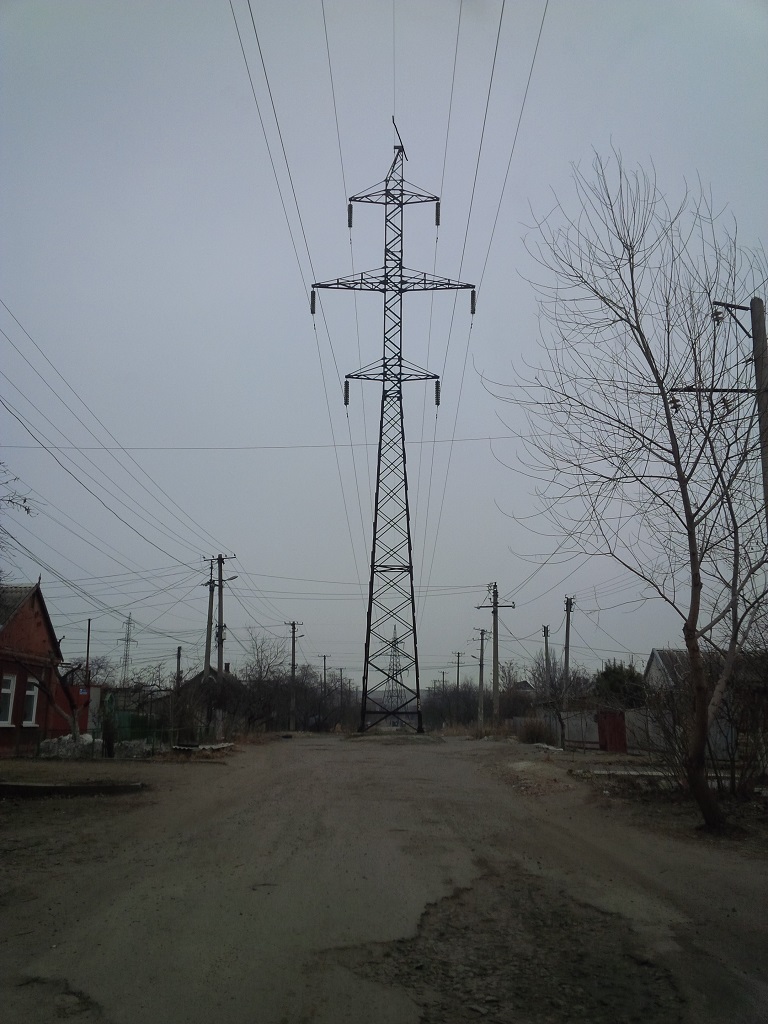

vbb Опубліковано: 2 лютого 2017 Поділитись Опубліковано: 2 лютого 2017 Там опоры прямо посреди улицы стоят )) Через недельку там буду, сфоткаю)) А на подстанции, где это дело заходит, мы в детстве мяч ганяли) обещанное фото 4 Посилання на коментар Поділитися на інших сайтах More sharing options...
