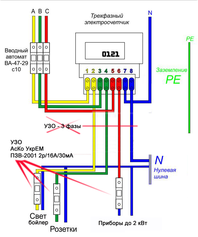

Есть такая простенькая схемка, где стоит вводный автомат ВА-47-29 с10, делее необходимо установить УЗО, хотели поставить трехфазное, но сказали, что лучше ставить на каждую фазу отдельно, АсКо УкрЕМ ПЗВ-2001 2р/16А/30мА, что-то подобное. Дальше после узо пойдут автоматы на 10А.
Прокомментируйте как на ваш взгляд.

на первый взгляд если себе брать- то уж точно не китайский аско

Правильно сказали щодо ПЗВ... Єдине, що на N не можна ставити окремий автомат 1Р...(читав на форумах, документально не підтверджу)
Щодо марки ПЗВ, то я ставлю собі Hager (знайшов по досить цікавій ціні), але діло Ваше...
