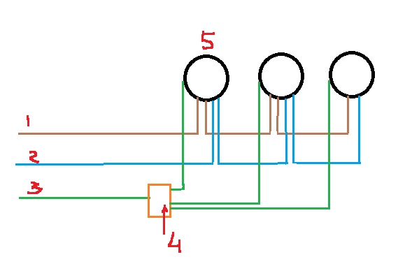

ось давно цікавить як правильно робити
ось так як на малюнку вроді вірно
1 фаза
2 нуль
3 земля
4 клема, скрутка, зварка, шаманський вузол і т д., :D
5 резетка
1 питання чи вірна схема
2 чи можна щоб фазні та нульові дроти теж зєднювати так як і на малюнку зєднано землю, через клему.
1. Вірна. Але при шлейфовому з'єданнні ток на клемах сумується. На першій розетці можливе підгорання контактів.
2. Можна.
Линейный проводник заходит на контактный зажим первой розетки, от этого зажима отходит к зажиму следующей розетки. То бишь на зажиме первой розетки будет сумма токов всех последующих розеток.
Не шлейфом это линейный проводник разветвляется (с помощью гильзы или клеммы) на несколько отводов к зажимам каждой розетки - лучевая схема
Фазу і землю поміняйте місцями (земля по центру розеток).
Чому земля - променева, а фаза і ноль - шлейфові?

(РЕ провод шлейфуется также как и остальные...
ПУЭ запрещает прерывать PE при подключении блока розеток шлейфом (при ослаблении контакта на одной из розеток отключается PE на всех последующих розетках).
Так прерывается по-любому: что шлейфом, что лучами. :shock: Или лучевая под сварку?

Именно так - верно...
Я когда придумывал и внедрял у себя "бескоробочный" монтаж - именно этот пункт задержал меня почти на два года...
Вроде все просто.. а пока нашел вот этот способ обеспечения "непрерывности РЕ", задолбался..
Надо было и правила соблюсти и безопасность блюсти и от "паука" проводов уйти, с помощью безвинтовой клеммы ВАГО решил эту проблему.
Потому как ещё в 2002 году в доме у одного зажиточного автопромовца видел, как прямо в оси, над подрозетником на 5 мест монтировали отдельный подрозетник, в него приводили кабель 3х2,5мм2, а уже оттуда, через три винтовых клеммника раздавали по 3 провода в каждый подрозетник...
Зрелище не для слабонервных... :o

РЕ на рисунке не прерывается при неисправности/демонтаже одной из розеток.
Не совсем.
При шлейфовой Вы не можете отключить PE на первой розетке, оставив подключенным на остальных.

відносно малюнку і кольорів, то просто малюнок як вдалось намалюватив пеінті :)
