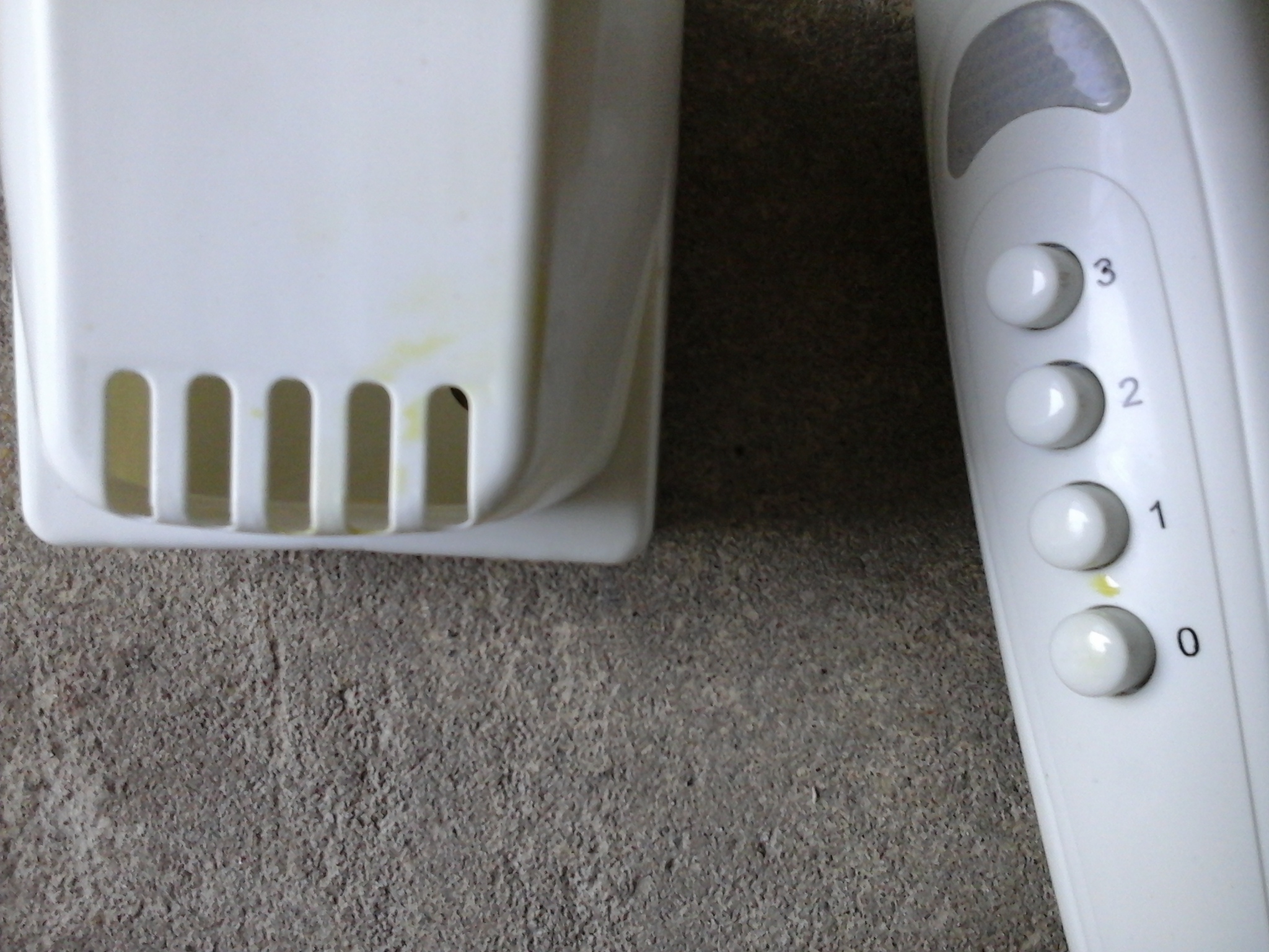

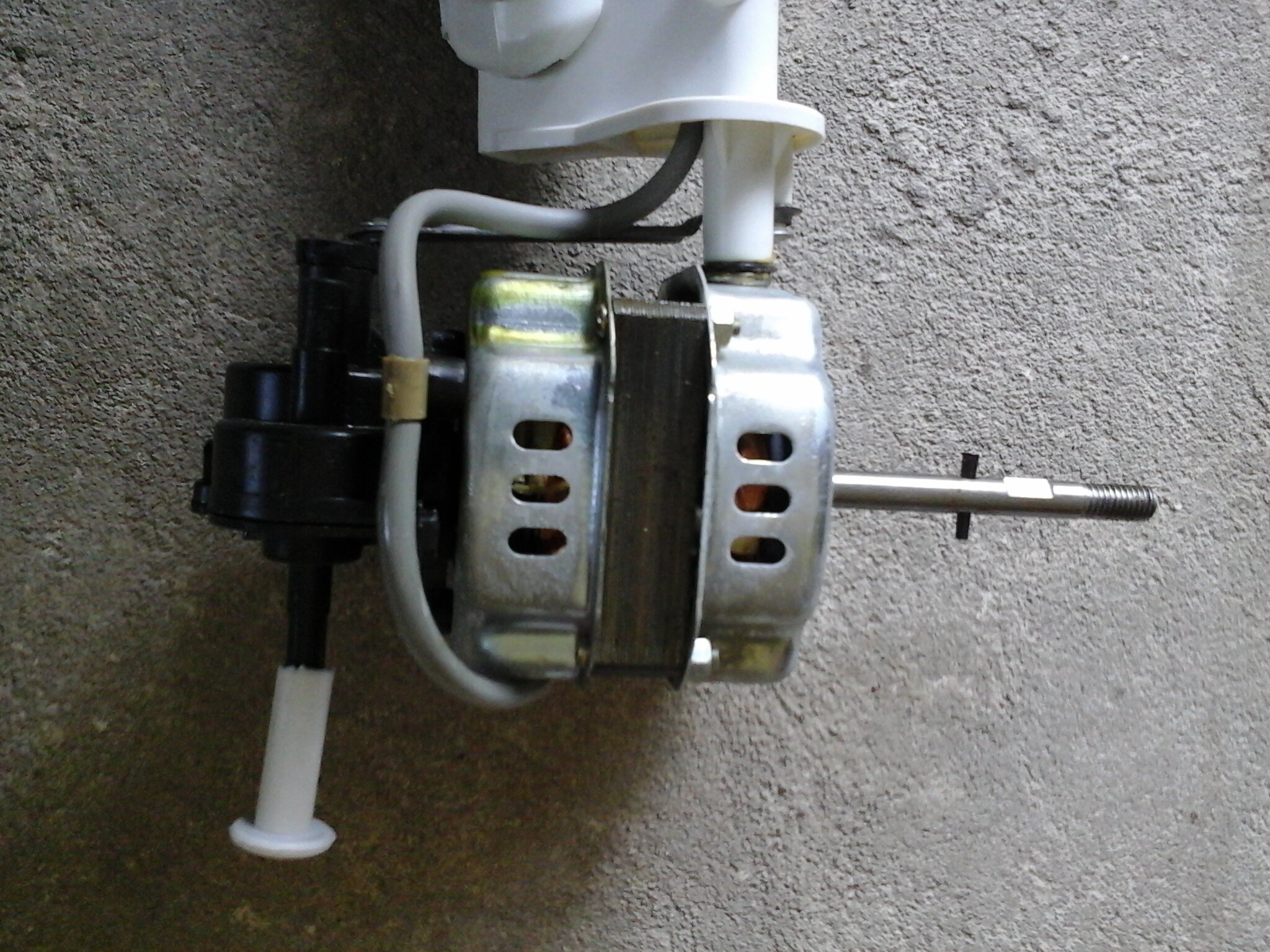

Извините, что не по теме. Подскажите, есть ли в бытовых напольных вентиляторах машинное масло? Что делать, если случилась протечка через нижние вентиляционные отверстия порядка 1 мл?

Delfa, долларов за 10-15. Может вскрыть и глянуть?

Не на гарантии. Лет 5 в наличии. Юзаем периодически. Раннее так жарко не было. Боюсь назад не соберу. :sorry:
а масло, которое вылилось, загустело? Потому что за 5 лет все уже вытечь должно было. Разве что была густая смазка, которая из-за перегрева растопилась. 5 лет для напольного вентилятора - хороший срок.
Чистая светло-коричневая (чуть не желтая) смазка полужидкой консистенции, как в авто. За год вент работает максимум 100 часов.

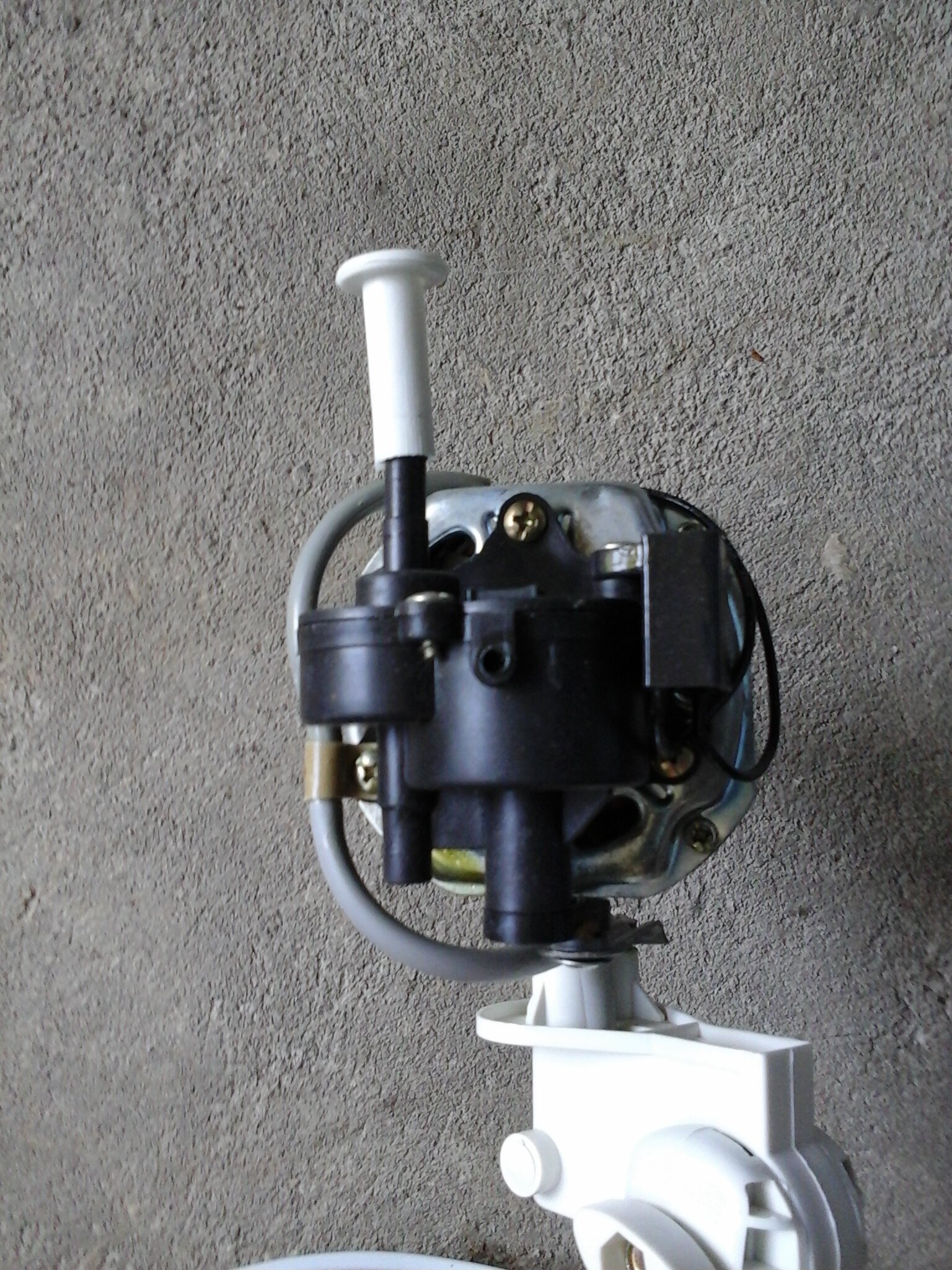

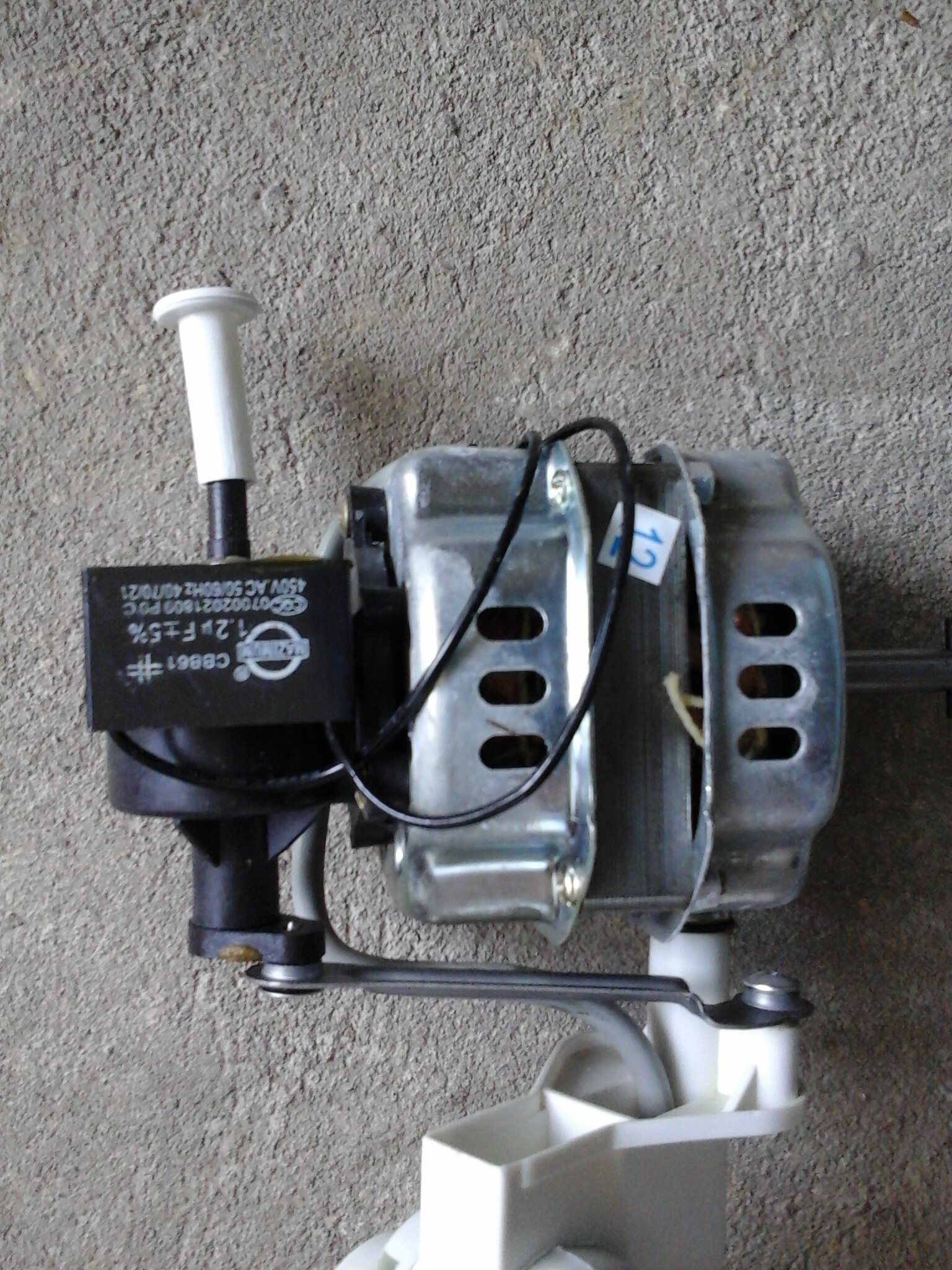

Результаты вскрытия:

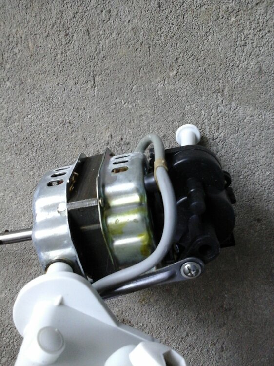

З механізму який крутить потекло?
Якщо так то набийте нової змазки. А можна забити.;)
Зберегти
вот это зеленое и текло?

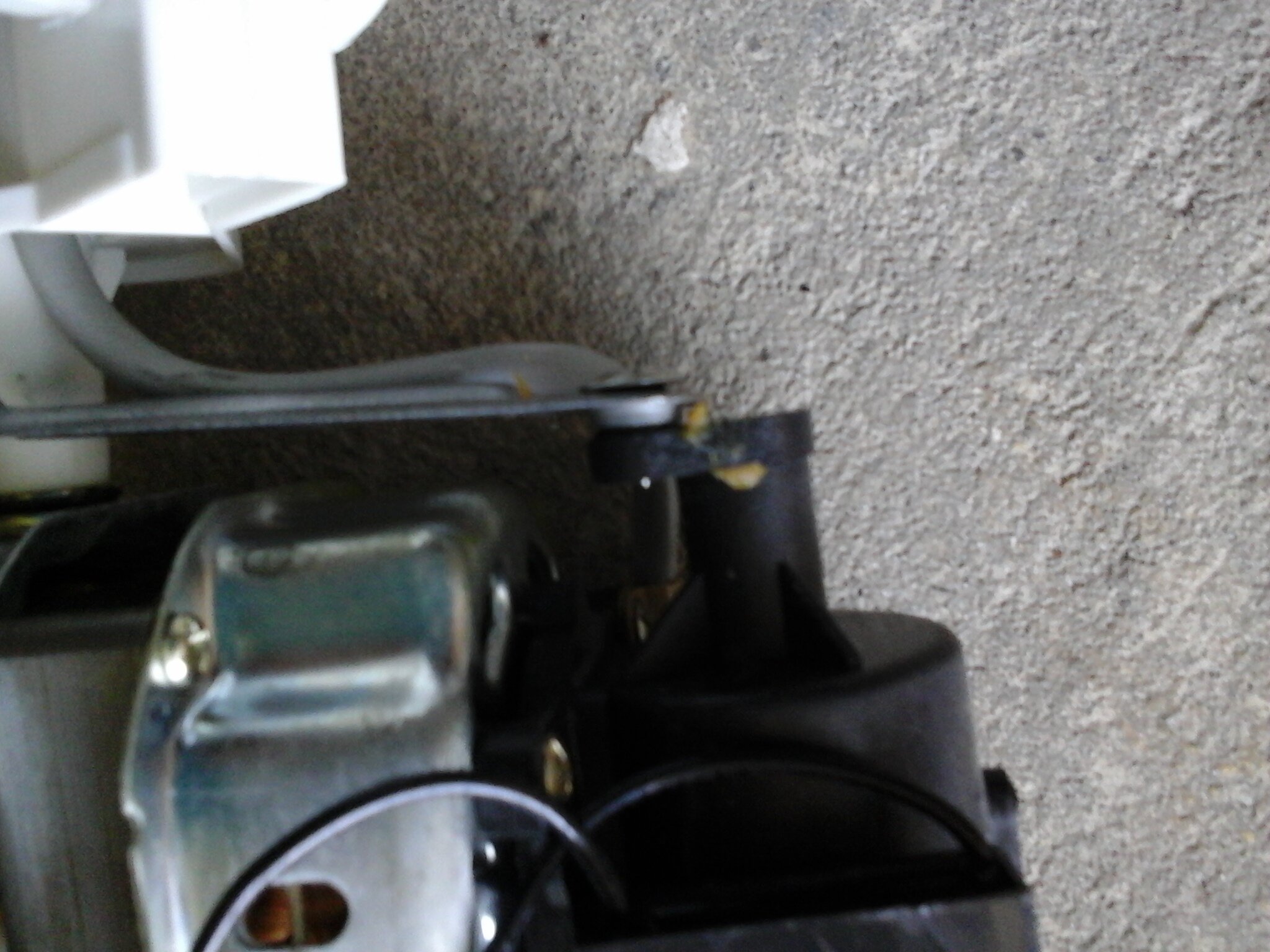

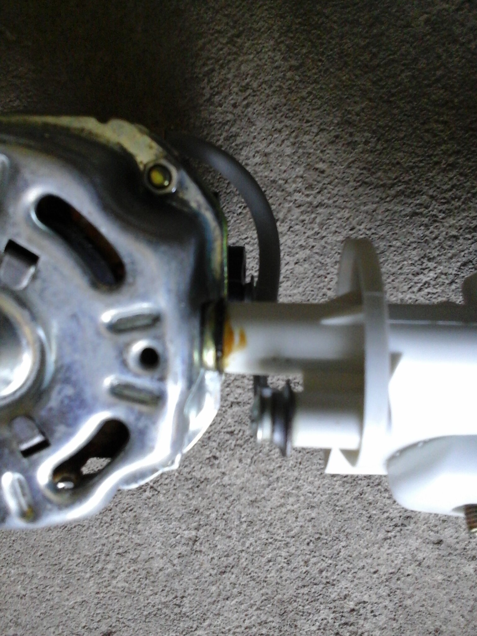

Было такое (немного вытер; на кпопку попало скорее всего с пальцев):
З заднього шарніра (фото 2)?
Я запитував чи нез тієї чорної коробочки потекло.
А в якому положенні він в міжсезоння зберігається? Часом не лежачи лопастями вниз?
Лак коли тече то хіба немає запаху горілого?

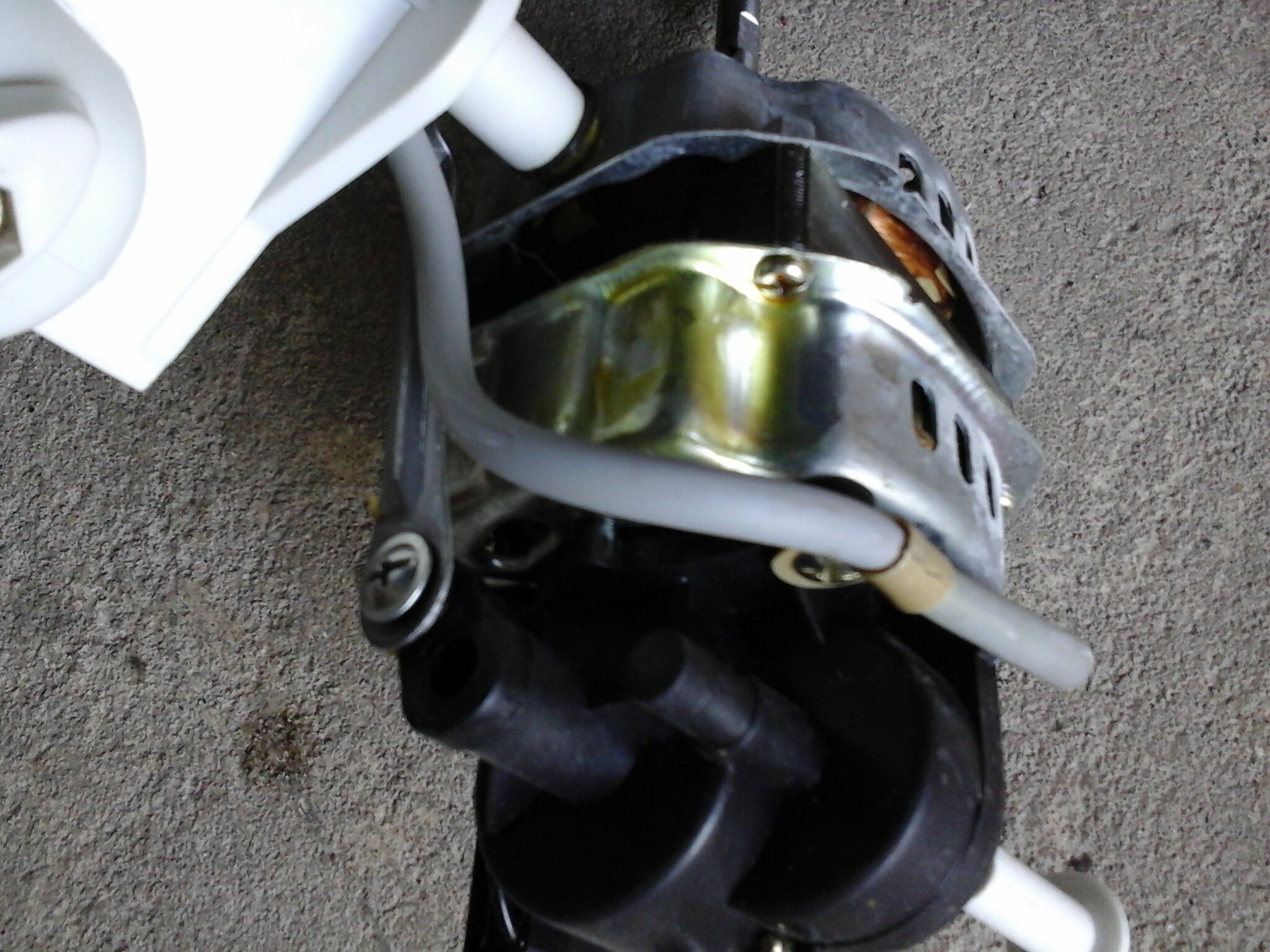

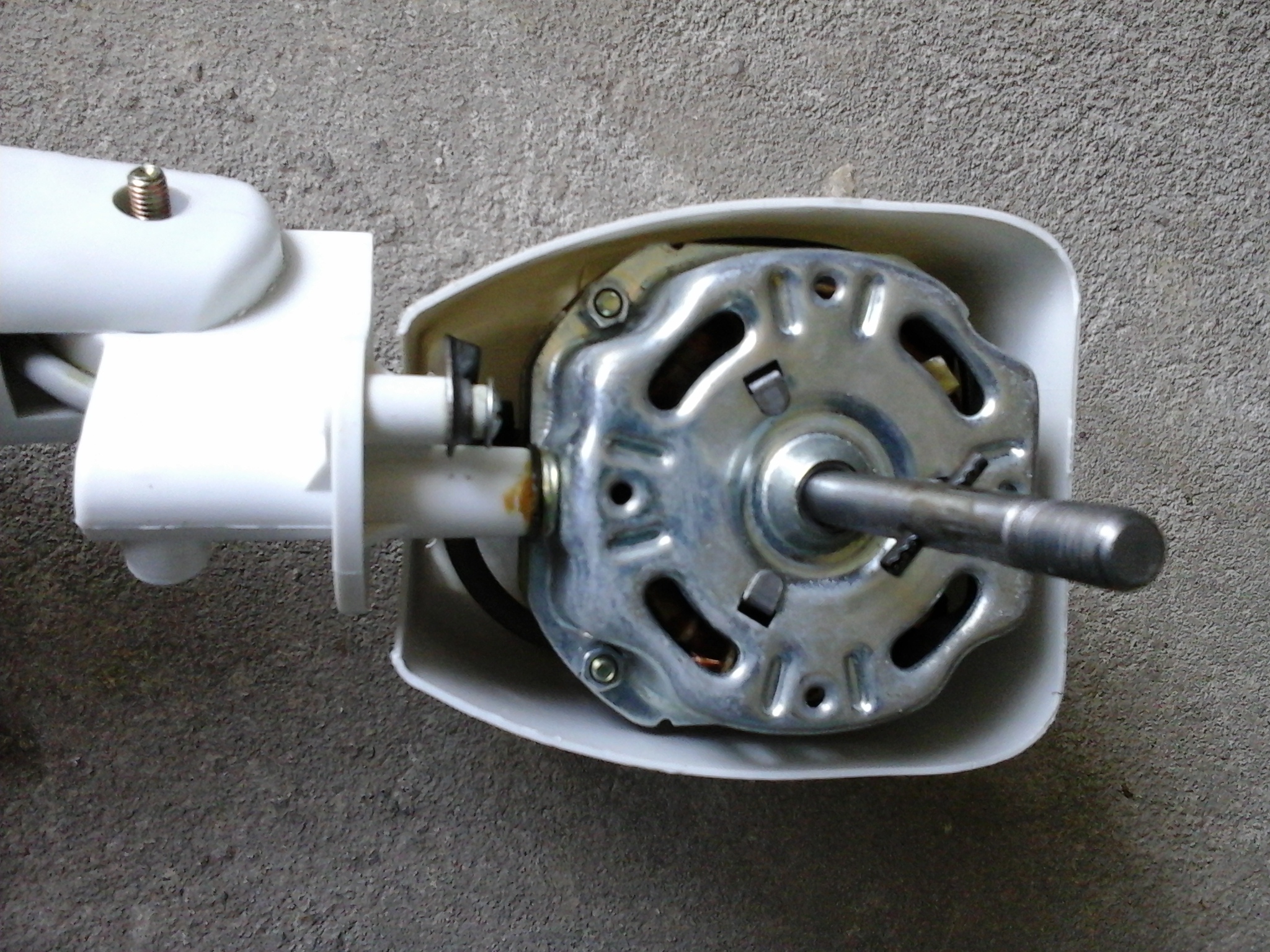

Якщо стоїть то текло не з механізму а таки з мотора. І таки може бути лак. Дивно що запаху не було. Правда він легенький треба сам мотор нюхати. Ну і запах масла може щось сказати.
Розбирати далі? Потім складу?
Складете. Але навіщо? Масла в цих моторах немає. ;)
Як сказали нехай працює. Але під наглядом.
