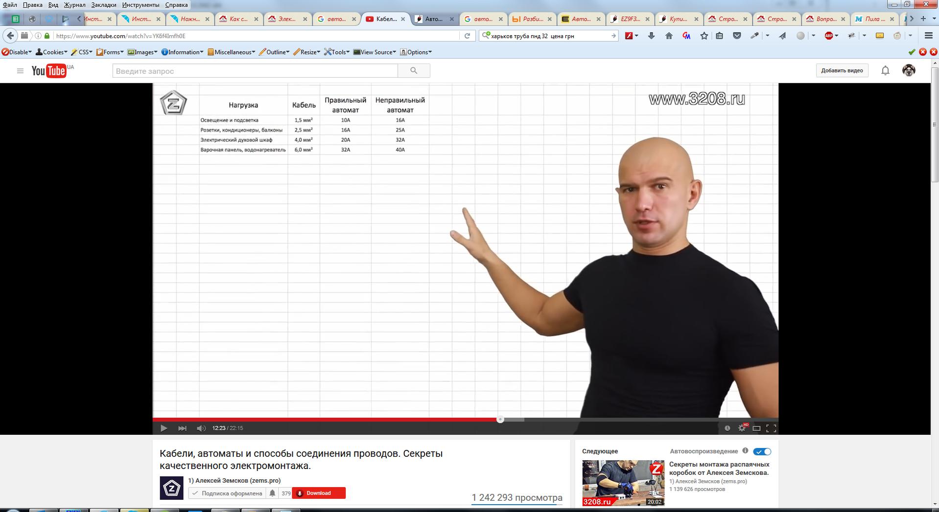

ще одне,на проводку автомати:
1.5 кв.мм-10А
2.5 вк.мм-16А
4 кв.мм -20-25А ?
1.5 кв.мм-10А
2.5 вк.мм-16А
4 кв.мм -20-25А ?
слушаем Лысого
