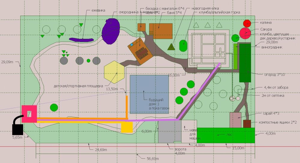

Задача по электрике
Дано:
•Счётчик на опоре, до счетчика идёт алюминиевый кабель на 16мм.кв
•Дом в 60 метрах от опоры
•Кроме дома нужно подключить объекты на участке: скважина (насос и свет); навес для машин (розетки для зарядки электрокара, розетка 220, свет); ворота+калитка (привод замков, свет); баня (розетки 220 и свет); мангальная (розетки 220 и свет); мастерская; автополив; несколько розеток по участку и освещение по участку. Все находятся в 30+ метрах от опоры
•В планах система бесперебойного питания в отдельном помещении
•Заземления нет, надо делать
•В перспективе лет через 5-7 строить второй дом
Вопрос - как это все грамотно увязать?
Вариант текущий:
Возле опоры ставим распределительный щит, от коротого бросаем три медных кабеля 5*10 (1й неразрывно на дом, 2й неразрывно на будущий дом, 3й на все остальное). Там же делаем заземление. Там же система бесперебойного питания. Кабель, который для объектов на участке, приходит к другому щитку в удобной локации, и от него уже раскидываем все кабели.
Какой ваш вариант?
сколько жил? По тексту ниже, предполагаю, что 4 - три фазы и ноль. Правильно?
Да, три фазы и ноль
а какой вводный автомат или какая выделенная (или планируемая) мощность?
10 мм2 - это скорее всего с хорошим запасом на ваши фактическую и выделенную мощности.
составить схему, план.
Какой ваш вариант?
если на вводе не особо мелкий автомат (от 16 А), то пятижильный бросать только туда, где нужна большая мощность. Но ваш вариант не хуже, просто может быть слегка избыточным.
Вводной автомат 25А. Мощность 14кВт. Сечение 10 из-за расстояния большого выбрали

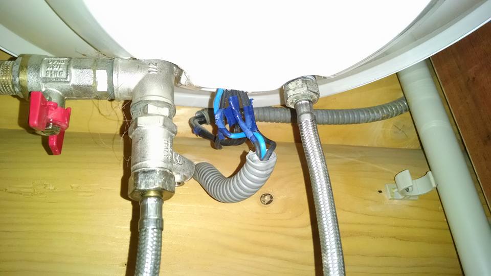

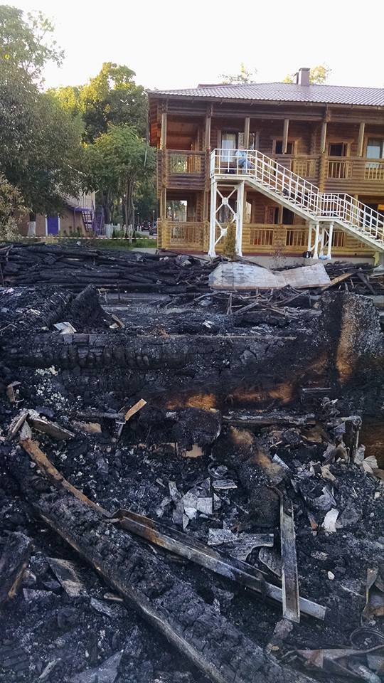

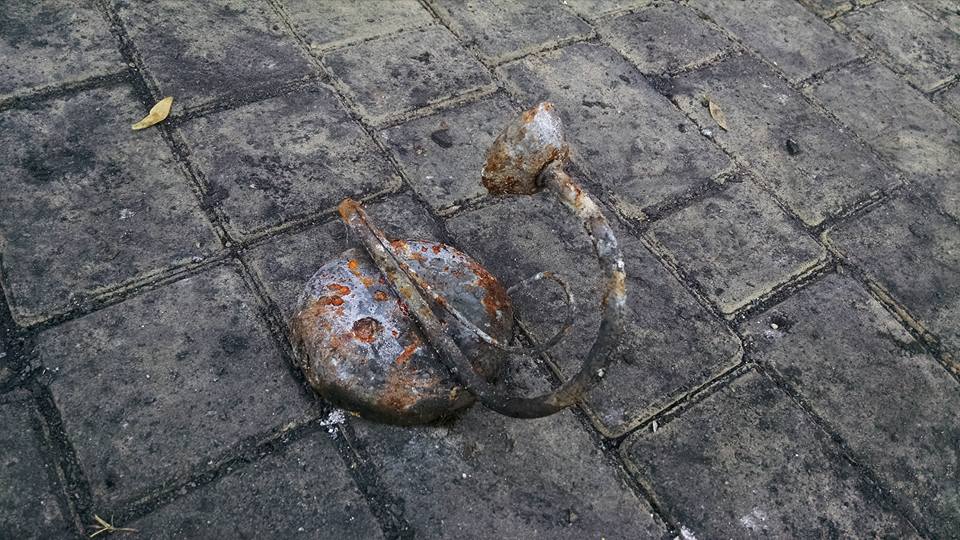

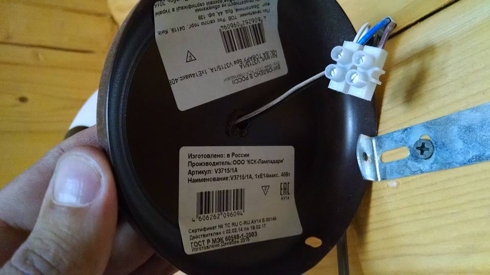

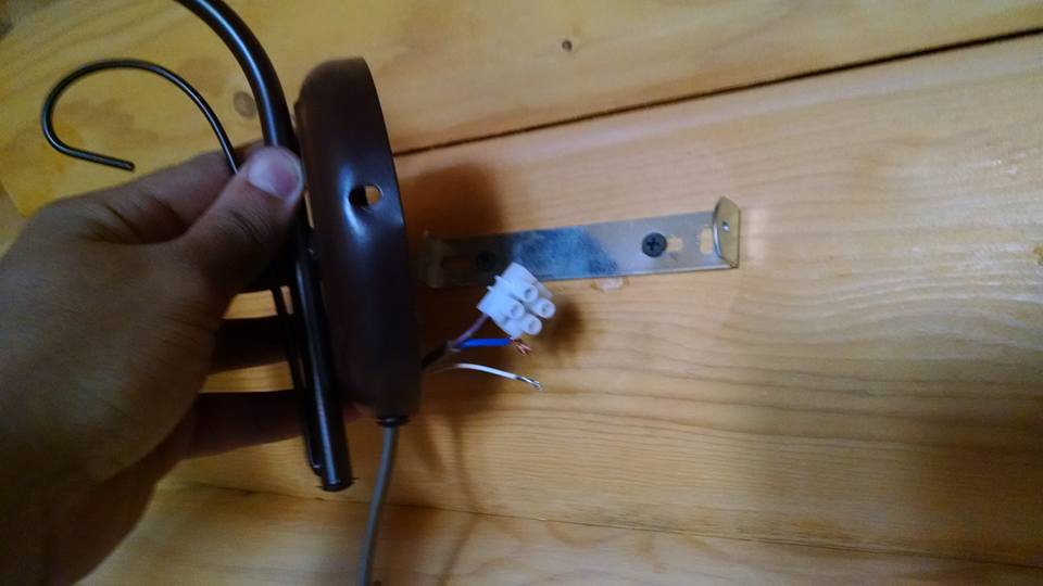

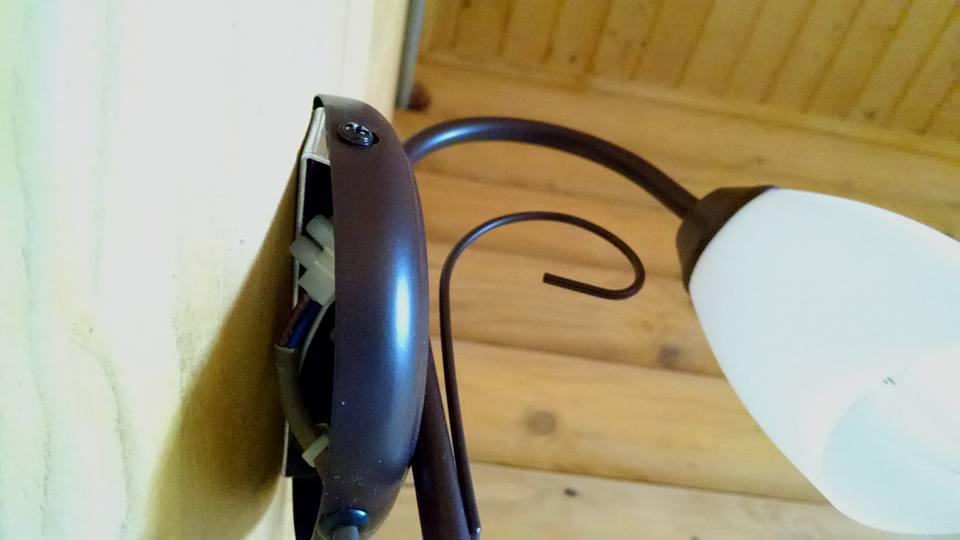

Если внимательно посмотреть видео пожара в Одессе в детском лагере и на фотографии деревянных корпусов в интернете видно что электропроводка выполнена под крышей второго этажа по наружному ярусу. Провода лежат в этой сраной металлической гофре без всякой подкладки. Распредкоробки пластиковые и светильники самые дешевые китайские диски с пластиковыми белыми основаниями. Они горят аж бегом. И на видео где пожарники разгребают баграми видно кольца этой прогоревшей металлической кишки. Как я вообще эту гофру ненавижу.
Что самое интересное посадят кого угодно кроме непосредственных исполнителей и тех кто принял в эксплуатацию эту хрень. Миром правит нажива. Всем хотелось бабла на продаже путевок.
Так же видно на втором этаже возле окна висит ОДИН огнетушитель, который снять человеку с низким ростом вообще может быть проблематично и снизу пожарный пост - с двумя ведрами и ящиком с песком. И даже без лопаты чтобы этот песок сыпать.
На такие сооружения вообще нужно было штатно прокладывать сухотруб с насосной станцией. Чтоб как в американских фильмах - щелкнул зажигалкой возле датчика -и все вокруг приняли душ в одежде.
Ну и класика,замотано синей изолентой viktoriya-7.jpgлентойviktori-viktoriya-9.jpg10.jpg.viktoriya-16.jpgvitoriya-11.jpg
  • Дізлайк 1
А причиной пожара скорее всего были удлинители и тройники из магазина всё по 3 гр.в комнате худрука, где вещи тоже из того же магазина. Все из синтетики которыя воспламеняются как порох.
на первом этаже тоже видно распредкоробки. Открытая внешняя проводка по дереву, способ монтажа 21.
Одножильні або багатожильні
кабелі,закріплені безпосередньо
під дерев'яною стелею
Жесть. Еще есть вопросы зачем труба при проводке под горящему основанию?
Как и я :) .
