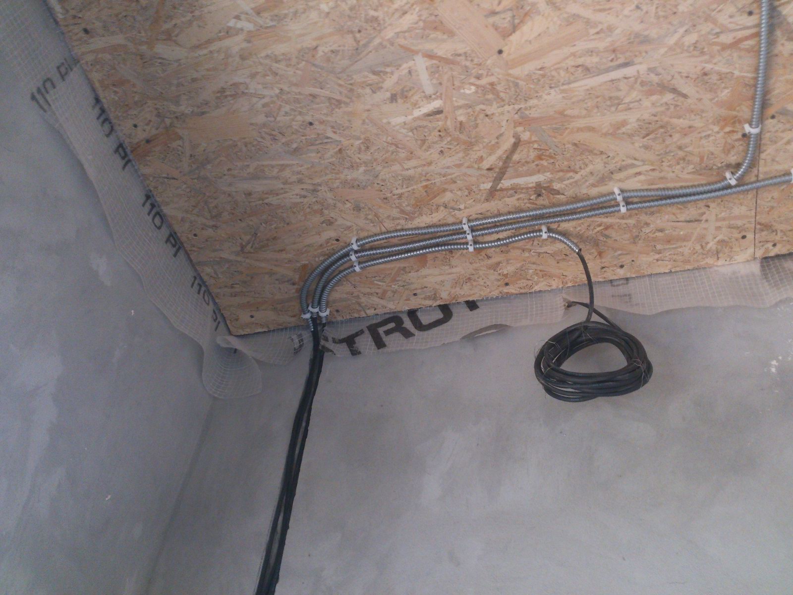

По кирпичной стенке с известковой штукатуркой можно ли делать горизонтальные штробы под проводку?
В свете последних обсуждений прокладки кабеля по деревянному основанию чёто перехотелось мне вести кабель по потолкам (полы уже сделаны)... Да и учитывая высоту потолков (4м) не хочется делать очень много вертикальной штробы (опустить к каждой розетке по три метра кабеля с потолка - это охренеть можно... Вот и подумалось - а не кинуть ли по горизонтальной штробе кабель? Можно так? Слой штукатурки довольно толстый (не менее 2см).
С распредкоробками вроде так и делают (в горизонтальной штробе, но под потолком), я чето прикинул это наоборот дофига штробить выходит и куча соединений, потому решил без коробок по потолку (у меня 3.20м), по полу не хотел мешать вместе электрику и отопление, а штробить внизу стен чето стремно (чтоб штукатурка не упала и не повредили кабель всякими полочками), балки перекрытия и пароизоляцию решил прикрыть самой мелкой OSB (типа не сильно горючее основание), плюс взять обычный металлорукав и правильный ВВГнгLS\автоматы\УЗО, получается соединения будут только в щите и в подрозетниках (по перекрытию везде цельный кабель). Чтобы меньше делать двухметровых штроб вниз постарался распределить подрозетники так, чтобы одна штроба работала на две смежные комнаты, по итогу в среднем выходит - по две штробы на комнату (всего 4-5 метров), а если штробить комнату горизонтально по периметру, то выйдет куда больше...

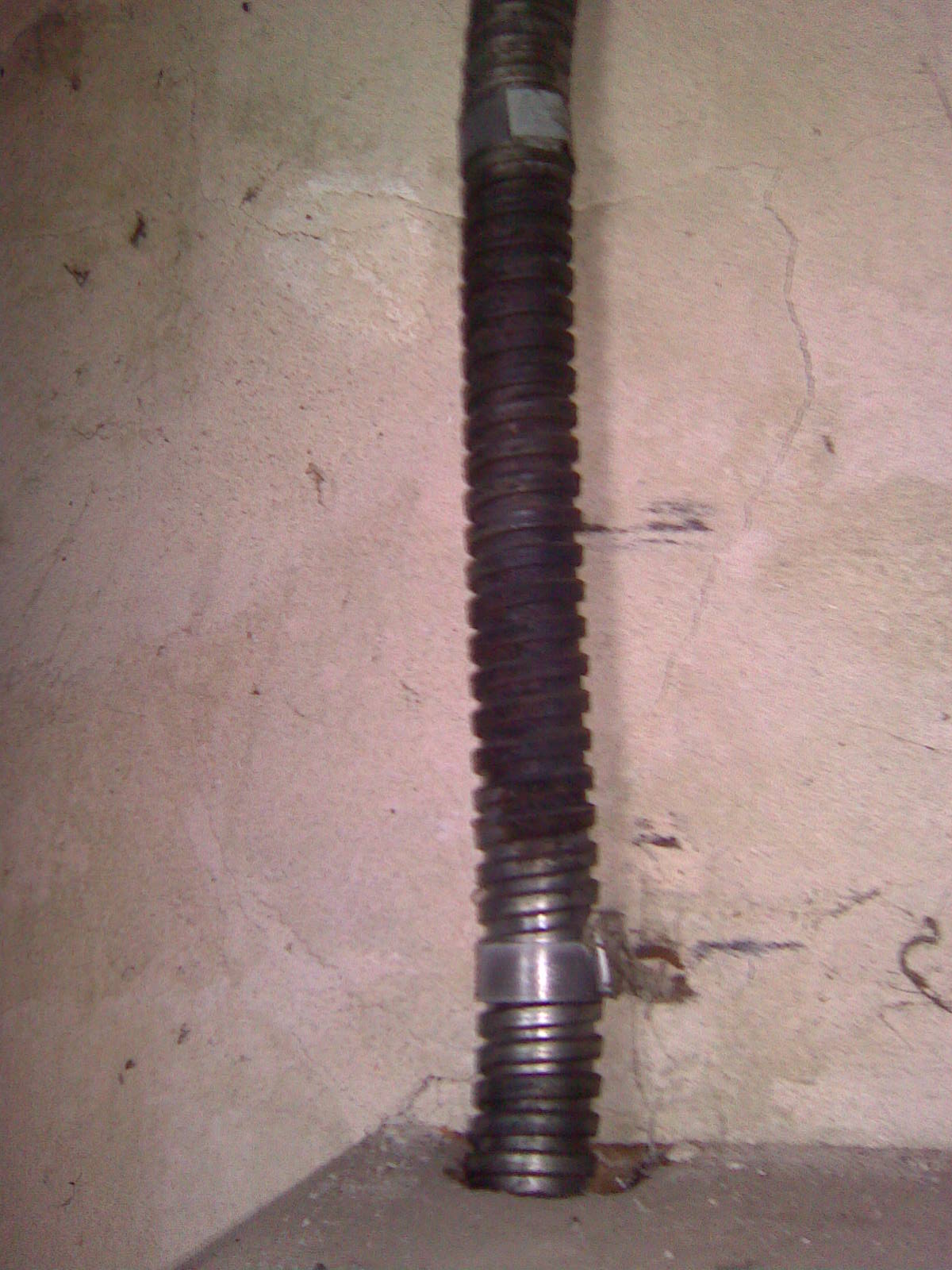

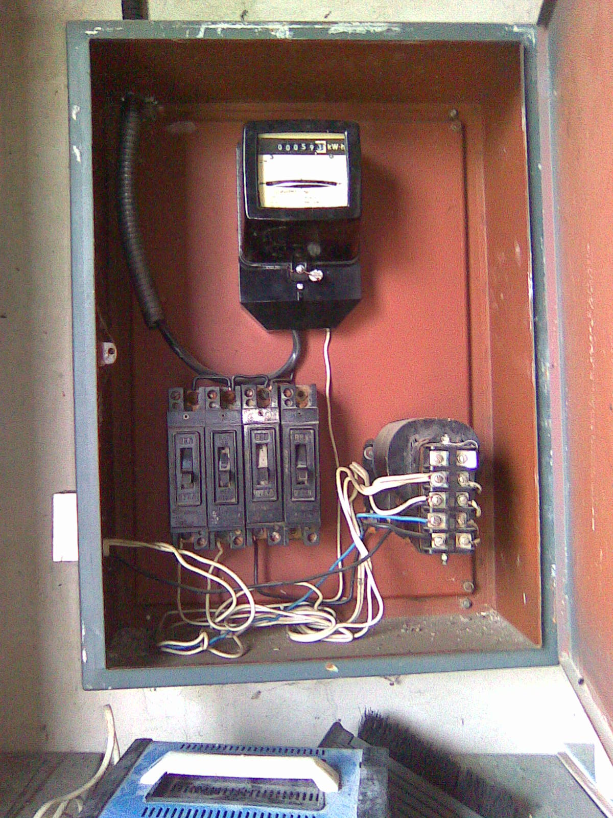

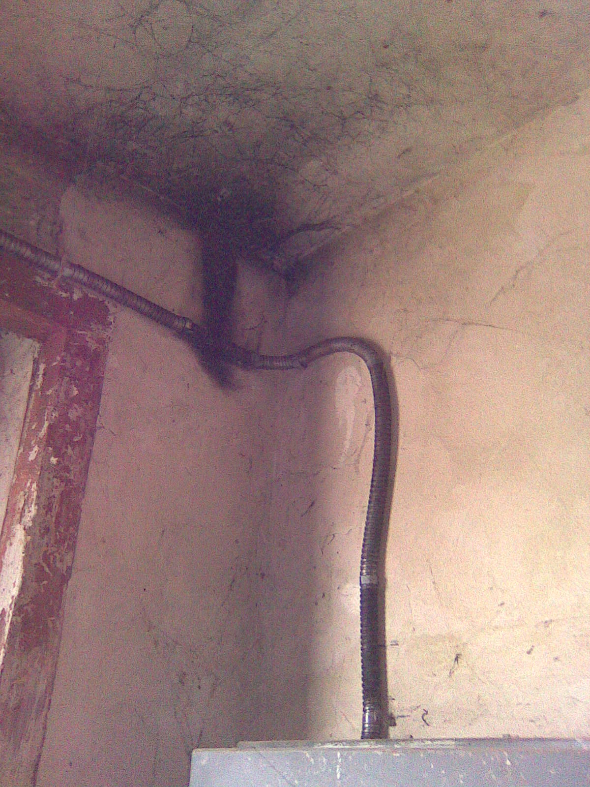

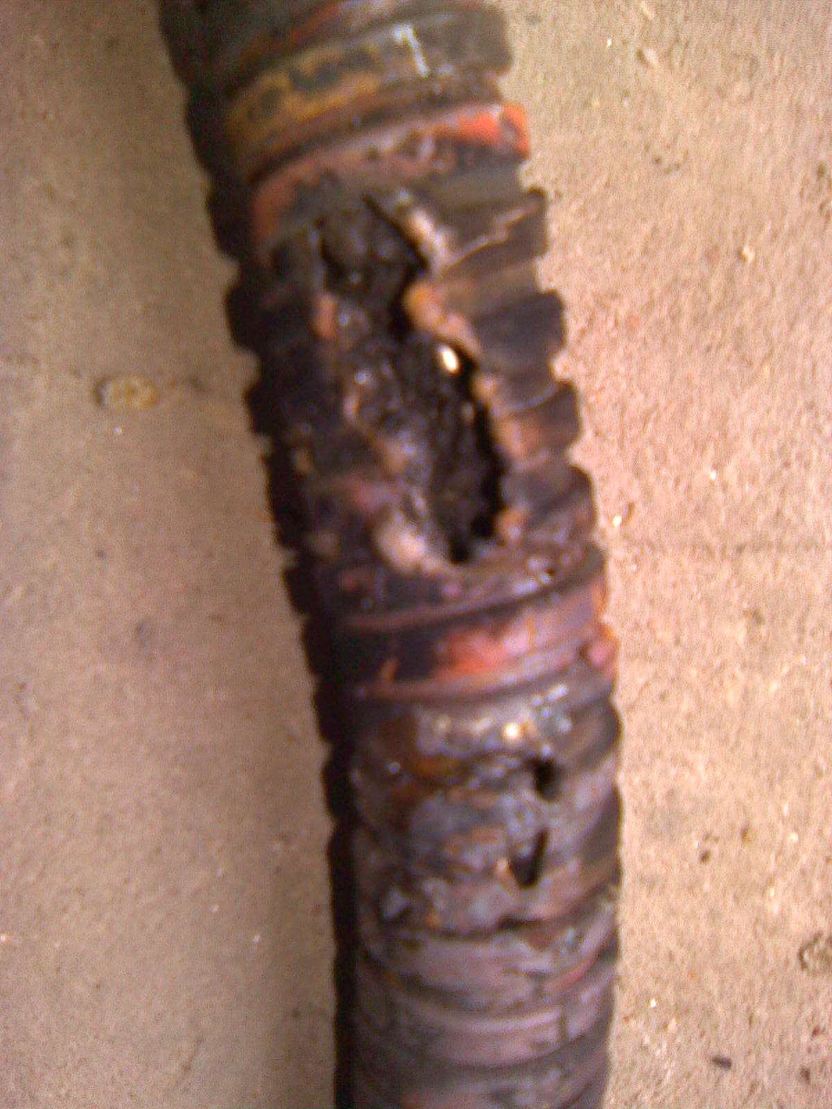

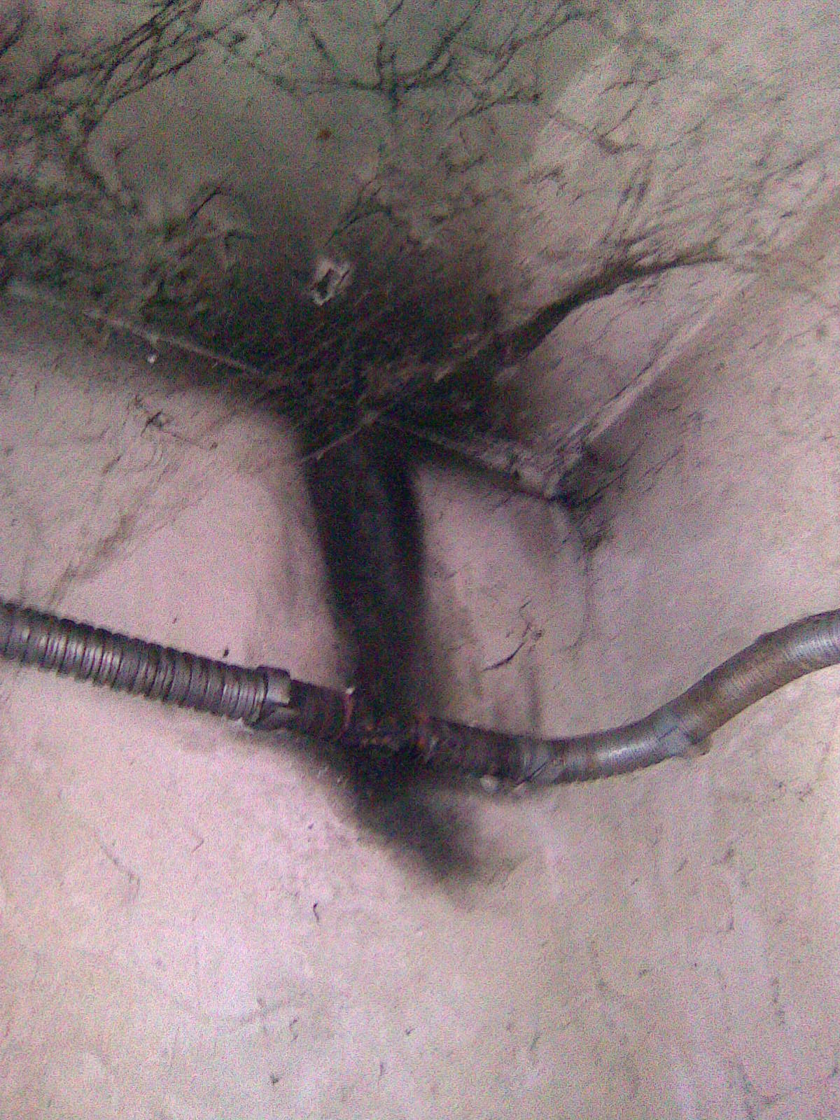

Если кратно (когда-то уже выкладывал): гаражный бокс в ГСК; только освещение и розетки, но не использовались; происшествие во время нулевого электропотребления; также пропало освещение в соседнем боксе, с которым была общая линия (потом сосед тянул себе новую линию от щитка).
просто прогорело посреди рукава? Думаю только на очень плохую скрутку.
хотя даже в самой плохой скрутке изоленты достаточно, чтобы провода между собой не замкнули. Предполагаю, что провод был поврежден в этом месте, замкнуло и прогорело.
Змінено користувачем profeMaster
грозы не было в это время или ближайшее?
просто прогорело посреди рукава? Думаю только на очень плохую скрутку. Предполагаю, что провод был поврежден в этом месте, замкнуло и прогорело.
Посредине.
Скрутки не заметил.
Возможно, повреждение.

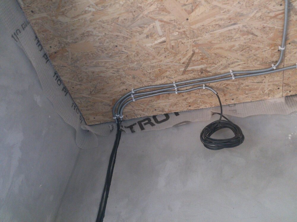

глядя на то как прогорела металлическая гофротруба, риторический вопрос по холивару последних страниц - как в этой ситуации поможет профиль для гипсокартона, если по факту он еще тоньше этой гофры? И еще - если этот кабель был бы проложен по деревяшке, пенопласту или еще чем то аналогичном хоть в профиле хоть без - что было бы? Или помогло бы его размещение за 10мм от горючей поверхности без дополнительных защит?
если кабель прошел испытания по ДСТУ IEC 60331-21, значит его оболочка, в соответствии с п.2.1.63, относится к классу "негорючие" и такой кабель становиться "негорючим".
Это не снимает необходимость выполнять остальные пункты ПУЭ. Верно?
подозреваю, что вводная линия не имела правильную защиту - было просто ответвление от воздушной линии. Поэтому спокойно горело. А наличие соответствующего автомата обесточило бы линию до прогорания металла.
Поэтому я эти ваши гофры до сих пор понять не могу (разве что от мышей). Труба есть труба!
Добавлено через 2 минуты
Серъезно? Вы в эту фантастику верите? Как может фольга защитить от дуги при КЗ? Она же мгновенно прогорает!
