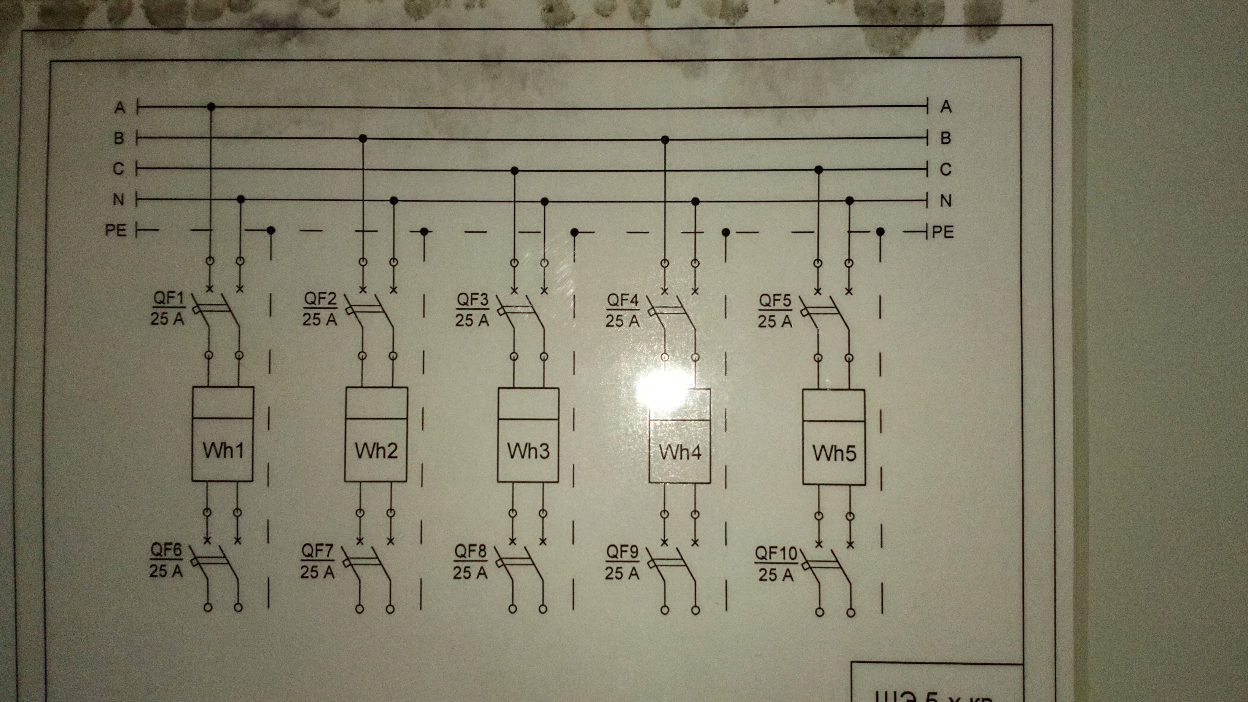

напомните, есть у вас заземление или нет, какое?
я не знаю. В квартиру приходит ВВГ-нг 3*4, на этажном щитке висит схема такая:
ну нормуль, земля есть. Можно газовую трубу 4 мм2 с землей соединить и все.

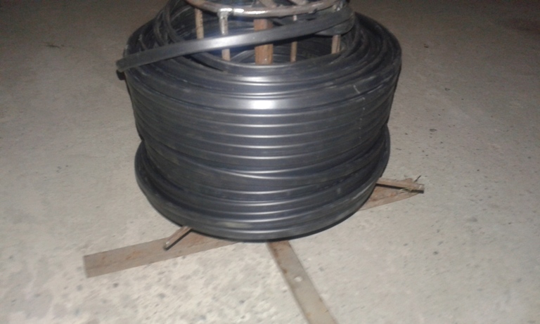

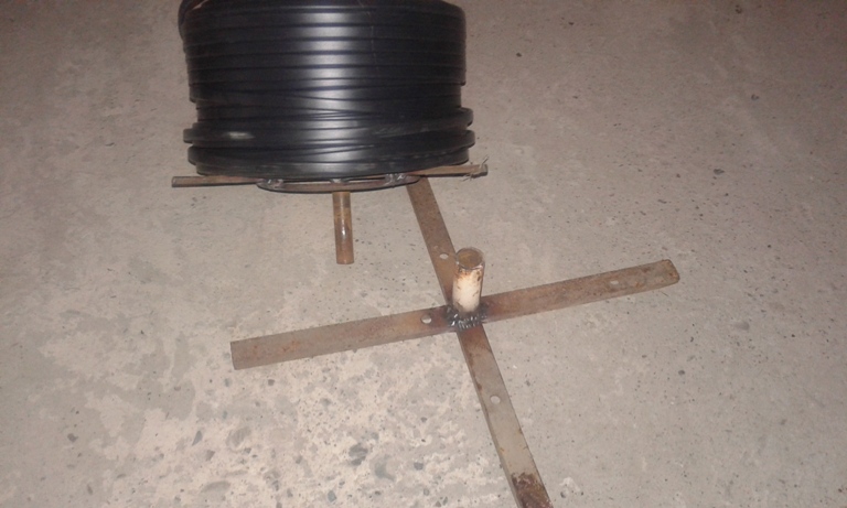

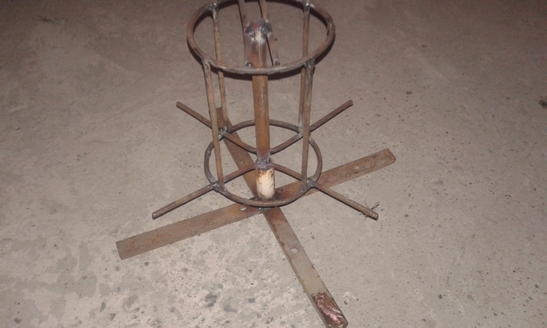

можна завтра зроблю..на роботу візьму красити там вроді ще маю в балончику краску..то зроблю фото..все примітивно без підшипник4а але нормально крутиться..легка конструкція по вазі.
от зробив фото,бухта ціла 100 метрів 3х2.5 ввг нг п
розкручується легко але не так щоб сама ))скидати зайве не буде ..
верх 15 низ 16 з пару мм.
ну якось так вийшло на швидкоруч))не магазин та мені хватить)))
ще зробив ніж з пяткою)))шввп,пвс,бере нормально а от ввг тяжкувати,треба буде ще попрацювати над ним над кутом входу...

Стремление похвальное :)
Плохо то что бухты в которых продается Одескабель имеют внутренний диаметр такой что туда как у моей бывшей - ведро со свистом....
И делать для Одескабеля размотку неблагодарное дело в виду габаритов получающегося изделия. Впору к примеру на вашу размотку наверх ставить тазик вверх дном, на тазик одевать бухту и уже тогда разматывать.
Нет ничего в этой жизни идеального, кроме меня. Если у ЗЗЦМ идеальные бухты по размерам и упаковке то настолько же они отвратительны у ОдэскОбеля. :)
Вот поэтому я и сделал разборные размотки из фанеры. И перевозить легче и ширину барабана можно регулировать вставками. Не сочтите за самопиар, чисто как альтернатива, возможно более удобная и дешевая. А может и более дорогая. Шпильки и фанера тоже стоят счас как неограненные брульянты :)
