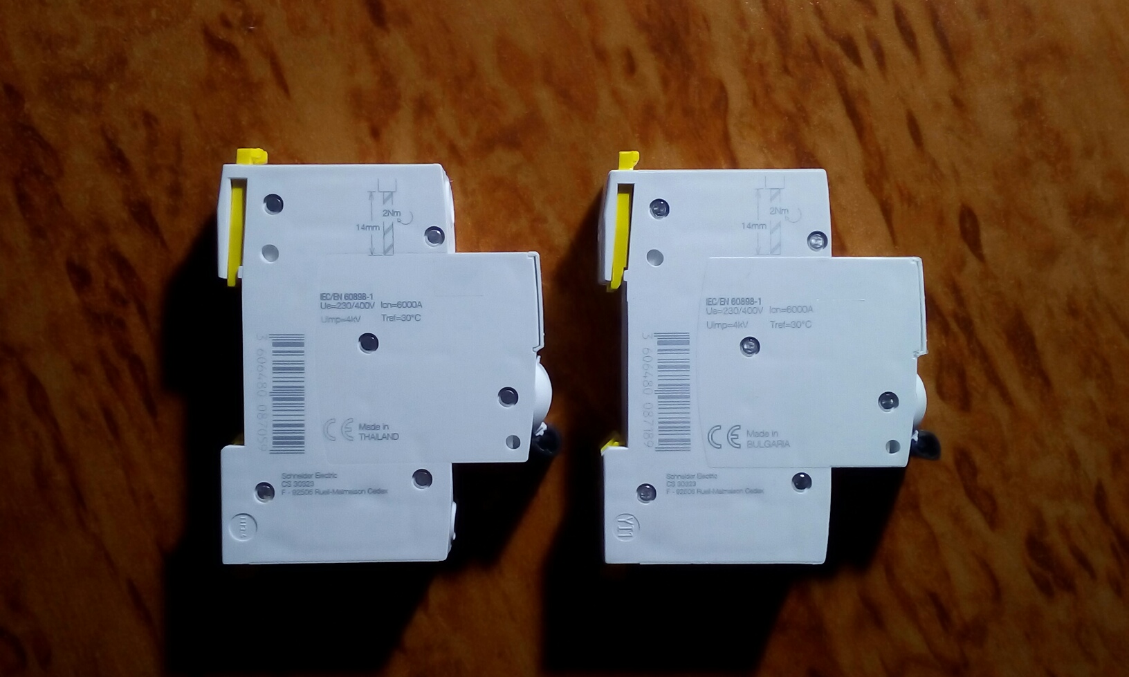

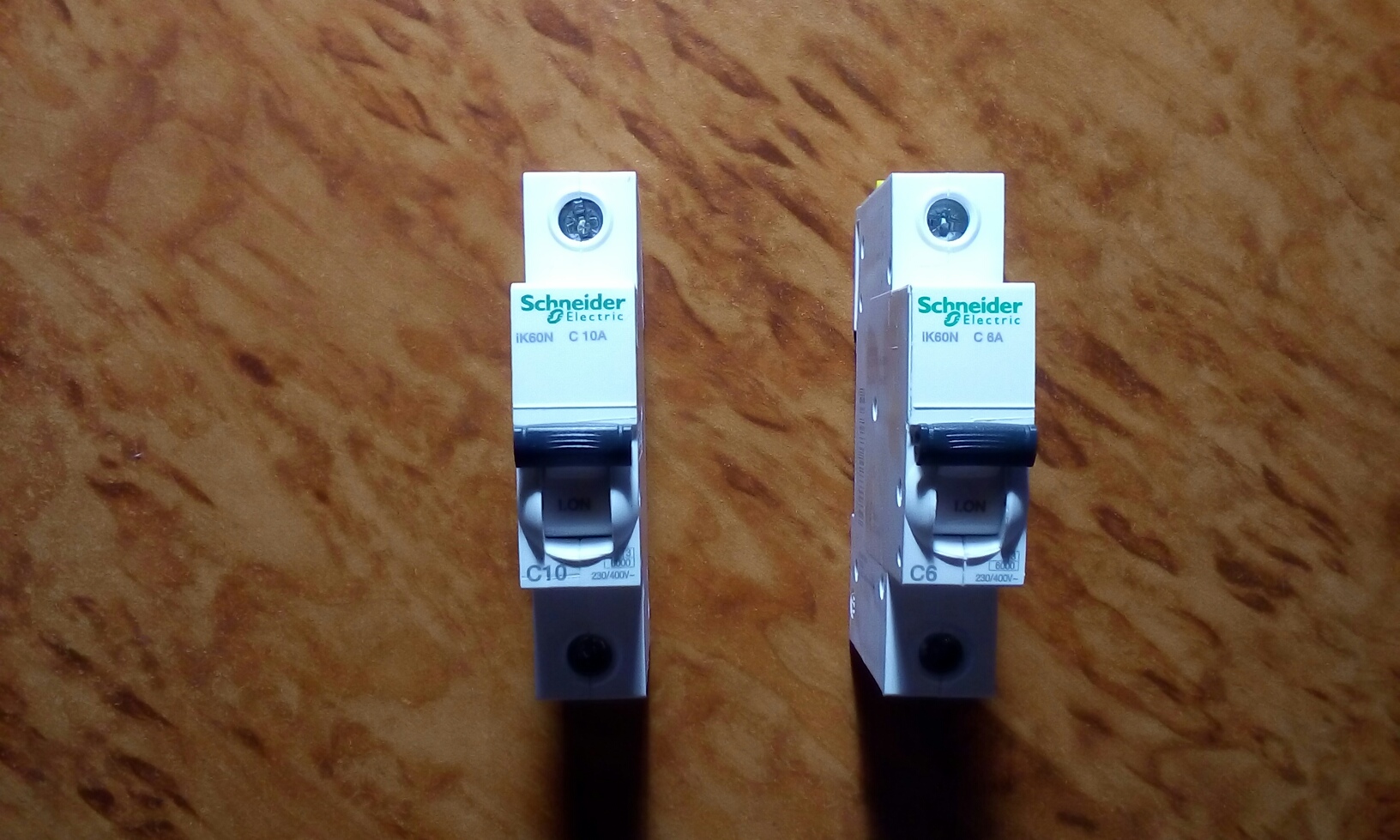

Доброго времени суток. Подскажите пожалуйста, кто правильный производитель автоматов Шнайдер Акти9 ? Заказчик купил трехполюсные автоматы производства Болгария, а однополюсные производства Таиланд... Это так и должно быть или подделка ?
Нет, не подделка. У некоторых продавцов они даже есть на складах, правда с втх "С", другие нужно ждать до 3 недель. А разрядники я ждал что то ок. 2 месяцев.
Из Болгарии - все верно, Acti9 iK60, серия по проще, а вот из Таиланда - это не Акти9, а Изи9.
Я тоже так думал.Но на автомате из Таиланда написано IK60N !!!
По IC60 есть и Таиланд. С ik60, да согласен, все АВ производятся в Болгарии. Но серии акти9 и изи9 отличаются даже внешне.
Добавлено через 11 минут
У меня несколько АВ серии ic60 попадались из Таиланда, про ik60 не слышал. Но не доверять постаыщику основний нет. Продавцы пишут что эти серии все из Заподной Европы - Бельгия, Франция, Болгария. Сегодня выходной, но завтра уточню у своего поставщика, и отпишусь, только ближе к вечеру, мне еще день в Киев ехать.
Большое спасибо.Интересно, что автоматы IK60N С16 и С10 из Таиланда, автомат С6 из Болгарии...
И вам спасибо за инфу, прямо аж заинтриговали.
В общем, связался. Если в двух словах, то ответ был таким - если покупали не в дилерской сети, то палево, или нет, никто не скажет. К сожалению скрины переписки в вайбере размещать еще не научился, но поверьте на слово.
Точнее по сериям завтра.
Недавно видел Автомат АВВ(болгария),не понравился:beer:
Палево?Или производитель перенёсь производство "туда"?:(
Наверное палево,очень легкий,и рычаг очень большой.Полный отстой.:beer:
Говорят покупали в проверенных поставщиков.Подделки не должно быть !!!
P.S. Чесно говоря последнее время Акти 9 особо не пользовался....Все Хагером, ну или Шнайдер Домовой...И вот решил заменить Домовой на Акти 9 , пока не нравиться, фаска как то плохо снята и какие-то легковатые они...Может так и должно быть...)))
