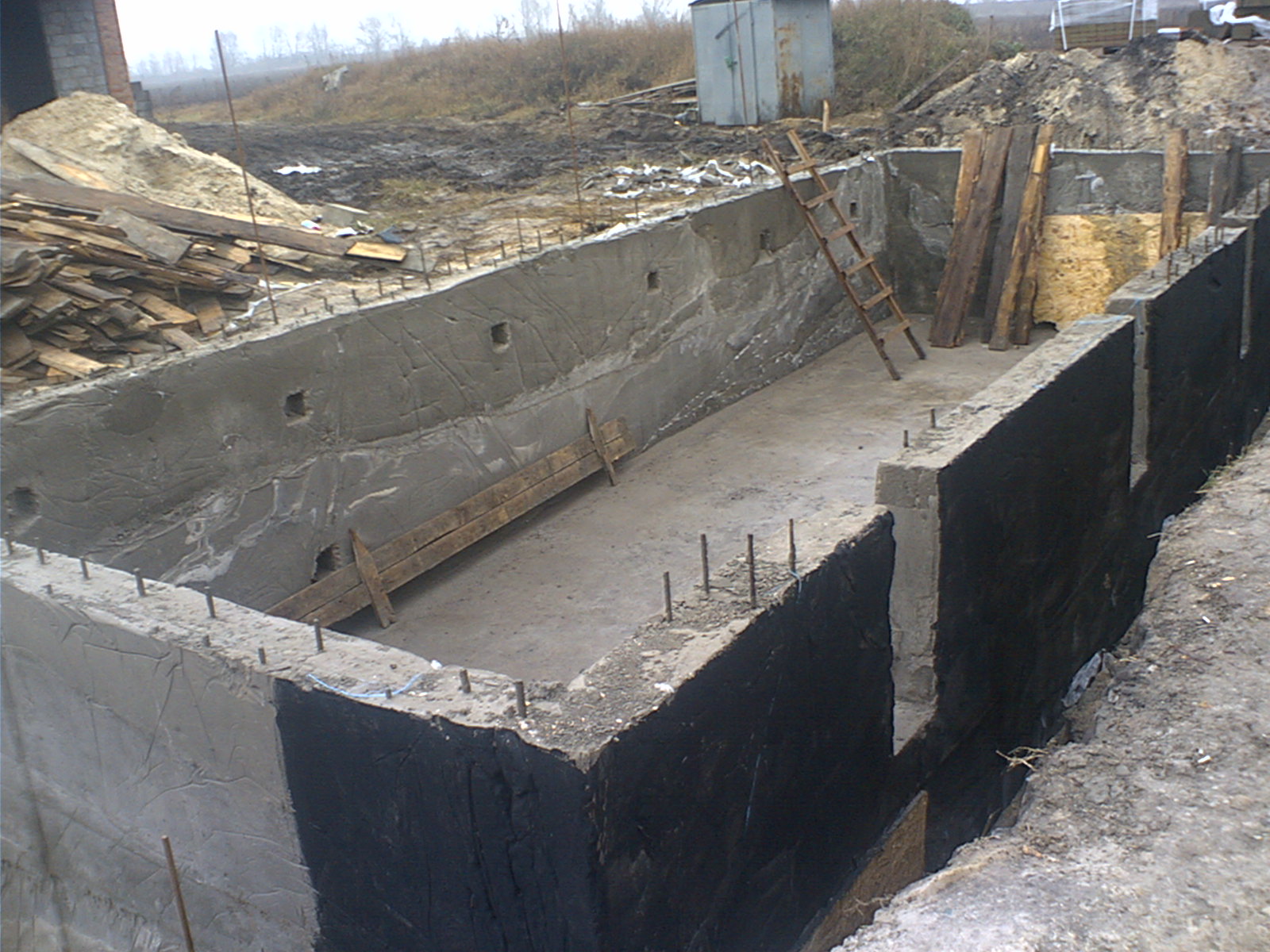

bud-ka Опубліковано: 14 липня 2011 Поділитись Опубліковано: 14 липня 2011 После многочисленных консультаций по всем киевским фирмам-бассейнам... пришел к выводу: самый надежный - монолитная чаша. Хотя и самый дорогой (...относительно чего-то). По отделке много вариантов, но опять самый надежный (и дорогой) - мозаика. Строил сам с нуля. Изучил весь технологический процесс. Есть вся галерея, стоимость, обслуживание, консервация на зиму и т.д. Зашел на минутку. Если заинтересует - подробности позже. 13 Посилання на коментар Поділитися на інших сайтах More sharing options...

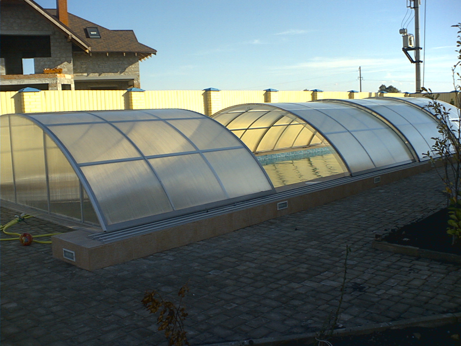

bud-ka Опубліковано: 15 серпня 2011 Поділитись Опубліковано: 15 серпня 2011 (змінено) Инфо на форуме предостаточно, поэтому обращаю внимание на некоторые моменты: 1. Бетон В20F200W6, заливается одновременно (без холодных швов), объязательно с вибротрамбовкой. 2. Перед началом работ заключаем договор с организацией на поставку, монтаж и подключение необходимого оборудования. Они рассчитывают, делают раскладку по закладным на скиммера и т.д., а также дают гарантию. 3. Канализационный дренаж мин.на 2куб., независимый с общей канализацией. 4. Технологическое помещение (лучше рядом с чашей), размеры задают поставщики оборудования. 5. Только качественная гидроизоляция и качественны клей для мозаики!!! Можно сэкономить на самой мозаике (Китай) но: чаша не трескается, вода не протекает, мозаика не отваливается! 6. Накрытие - поликарбонат: защищает от мусора, а также создает парниковый эффект нагрева воды от солнца + удобство в эксплуатации. 7. На зиму сливается только часть воды (всю нельзя из-за давления грунта на стенки в процессе заморозки-розморозки). По периметру ставим компенсаторы, и заливаем средство для зимовки. 8. Обслуживание: система работает постоянно через реле времени. Взависимости от производительности насоса и количества воды может работать напр. 3-5ч., столько же отдыхает. Хитрость в том, что если сэкономим электроэнергию - попадаем на химию. Периодически проверяем РН. 9. ЦЕНА: бассейн 11*4 (в альбоме) : -строительство(работа с материалом) 28туе; - оборудование(фильтр, насос, скимера, комплектующие с монтажем 4тевро; накрытие 8туе. Общая - 42туе. Самое главное - сделать все правильно, исправлять - может быть еще дороже. ИТОГ: Весь процесс строительства лучше возложить на одного специалиста. Конкуренция большая, со всеми пообщаться, сделать предварительные расчеты. Мое личное мнение - почему бетонный: один раз, но надолго. Отвечу на конкретные вопросы, проконсультирую более подробно. Удачи! Змінено 16 серпня 2011 користувачем Валерий Валентинович Скрытая реклама Посилання на коментар Поділитися на інших сайтах More sharing options...

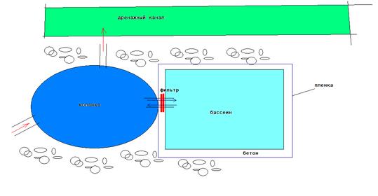

lavilong Опубліковано: 21 серпня 2011 Поділитись Опубліковано: 21 серпня 2011 у меня есть копанка с родником.. перелив осуществляется в водоотводный канал.. радом хочу сделать баньку сруб + басеин 3Х4 и глубиной 1,5 метра.. бетоная чаша.. получается типо экобасейна, приведеного выше.. (а я наивный думал что первый до такого додумался..) вода циркулирует постоянно.. без застоев.. а в копанке лилии будут.. естественый водопадик.. по периметру будет обложен песчанником.. бассеин - бетонная чаша с расшивкой под камень с пенетроном.... или бутовая чаша.. или сланец.. еще не решил.. но однозначно не светлая.. Посилання на коментар Поділитися на інших сайтах More sharing options...

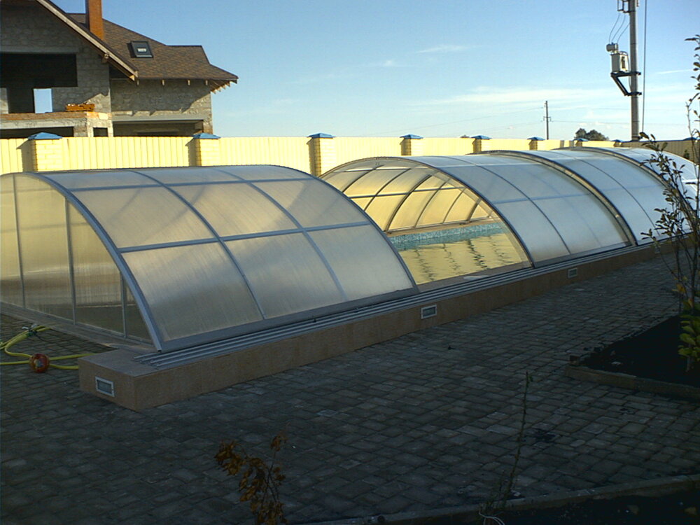

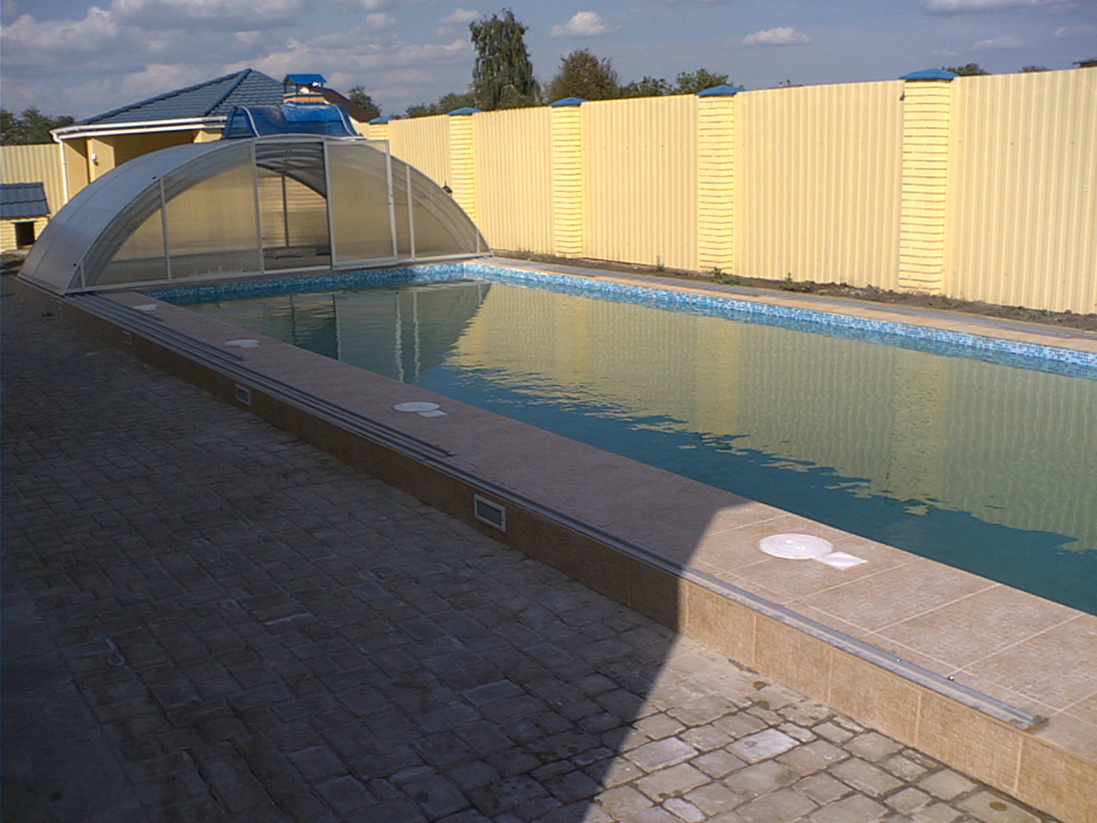

biz-kiev Опубліковано: 14 жовтня 2011 Поділитись Опубліковано: 14 жовтня 2011 вот такой бассейн в бюджете около 100косарей вышел.. picasaweb.google.com/101451183188194583056/1#5646282275913840338 обратите внимание на навесной скимер/фильтр и на чистоту воды.. стоит такой фильтр ок 2000еуро, размер 600х800х500 работает отменно, никаких тебе гемороев с коммуникациями и возможностью прорывов и тд... недостаток - стартовую чистку после длительных простоев надо делать в ручную или путем замены воды.. в этом году сделал два бассейна, один на такой системе, один на стандартной, будем в дальнейшем оценивать преимущества/недостатки.. а себе в след году экобассейн сооружу.. тоже сравним ) Посилання на коментар Поділитися на інших сайтах More sharing options...
Дима1234567 Опубліковано: 14 жовтня 2011 Поділитись Опубліковано: 14 жовтня 2011 вот такой бассейн в бюджете около 100косарей вышел.. picasaweb.google.com/101451183188194583056/1#5646282275913840338 обратите внимание на навесной скимер/фильтр и на чистоту воды.. стоит такой фильтр ок 2000еуро, размер 600х800х500 работает отменно, никаких тебе гемороев с коммуникациями и возможностью прорывов и тд... недостаток - стартовую чистку после длительных простоев надо делать в ручную или путем замены воды.. в этом году сделал два бассейна, один на такой системе, один на стандартной, будем в дальнейшем оценивать преимущества/недостатки.. а себе в след году экобассейн сооружу.. тоже сравним ) а другие формы - размеры возможны? Посилання на коментар Поділитися на інших сайтах More sharing options...
lavilong Опубліковано: 14 жовтня 2011 Поділитись Опубліковано: 14 жовтня 2011 такой симпатичный бассейн, и так похабно положен сланец.. ложка дегтя в бочке меда - как раз этот случай.. может офтоп. а может и нет.. все должно гармонично смотреться в комплексе.. Посилання на коментар Поділитися на інших сайтах More sharing options...
M+A Опубліковано: 14 жовтня 2011 Поділитись Опубліковано: 14 жовтня 2011 такой симпатичный бассейн, и так похабно положен сланец.. Песчаник. Так-то, его шлифовать нужно. А это куча пыли у готового бассейна. А по теме... обратите внимание на навесной скимер/фильтр и на чистоту воды.. стоит такой фильтр ок 2000еуро, размер 600х800х500 работает отменно, никаких тебе гемороев с коммуникациями и возможностью прорывов и тд Не верю навесным фильтрам ни разу. Особенно, наблюдая, "что" выливается из моего песчаного. При обратной промывке. Это фото слива стартовой прочистки. В начале сезона. В остальное время сезона, промывка такого же вида. Только, не такая рыжая. Раз в неделю. Может, тот объем, что на фото бассейна с навесным фильтром, он и перечистит. Хотя, сомневаюсь и в этом. Посилання на коментар Поділитися на інших сайтах More sharing options...
