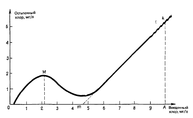

Сарочка Опубліковано: 20 травня 2021 Поділитись Опубліковано: 20 травня 2021 Как-то мощно у вас цветет. Спирогира? Никогда не видел, только читал, что ее иногда ловят бассейны. Совсем-совсем верховодка у вас, весенняя. Я бы через неделю еще один шок сделал. Или вообще хлорирование до точки перелома. Но это надо повозиться - расчерчиваете табличку и добавляете хлор, каждый час снимаете показания содержания свободного хлора. Сначала он растет, затем, по мере окисления всякого биомусора в бассейне падает, и вот когда во второй раз пойдет вверх - фиксируете на нормативной дозе и все, ваша вода дезинфицирована. Вот такая кривая должна получиться. И после каждого ночного цикла фильтрации, надеюсь, делаете обратную промывку? Обратную промывку делаю каждое утро. Предполагаю что водоросли занеслись либо ветром( если такое возможно) либо утки дикие на лапах притащили( один раз видела их весной в бассейне). У нас вокруг много прудов, озёр и болот. Только в округе 300 метров у меня три водоёма. На моем участке есть прудик и ручей, и есть две сотки заболоченной местности, может оттуда занеслось. В бассейне обнаружила две личинки стрекозы, ни фильтрация ни хлорирование их не изничтожили. 1 Посилання на коментар Поділитися на інших сайтах More sharing options...

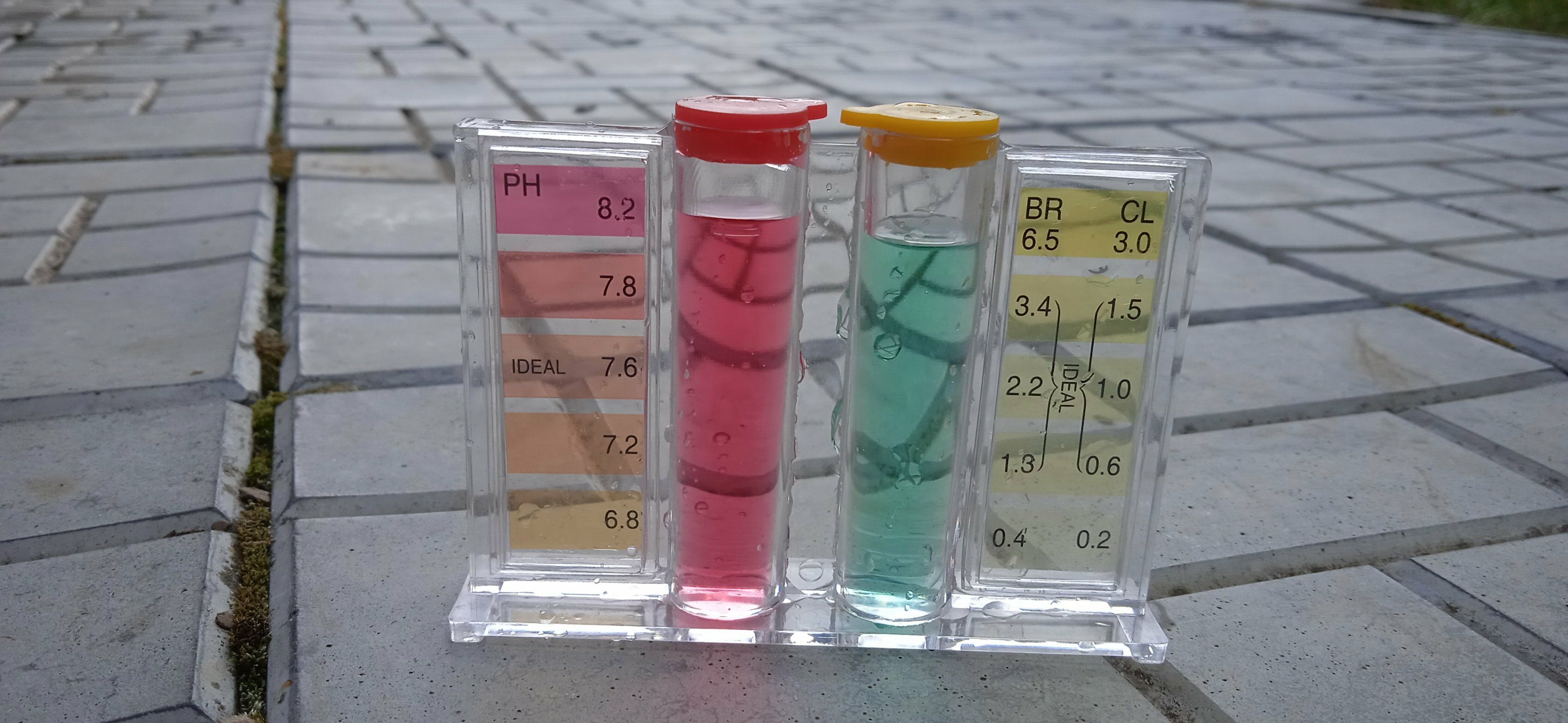

Vo28 Опубліковано: 7 липня 2021 Поділитись Опубліковано: 7 липня 2021 (змінено) Здравствуйте скажите Тестер капельный Kokido использовал прошлый год, все супер. Тест лежал всю зиму в неотапливаемом гараже. В этом году хлор показывает не жёлтого цвета а зелёного 🙄. Пробовал на воде из бака без хлора, все ок показывает прозрачно, типа хлора 0. Это тест приехал или вода в бассейне? При том что к воде в бассейне претензий нет. Правда хлор добавляю на глаз. Змінено 7 липня 2021 користувачем Vo28 Посилання на коментар Поділитися на інших сайтах More sharing options...
Master888 Опубліковано: 7 липня 2021 Поділитись Опубліковано: 7 липня 2021 У меня этот тест уже дважды перезимовал в неотапливаемом помещении. Ничего не поменялось. Все цвета на месте. 1 Посилання на коментар Поділитися на інших сайтах More sharing options...
Vo28 Опубліковано: 7 липня 2021 Поділитись Опубліковано: 7 липня 2021 3 часа назад, Master888 сказал: У меня этот тест уже дважды перезимовал в неотапливаемом помещении. Ничего не поменялось. Все цвета на месте. Значит с водой что то не так ( Посилання на коментар Поділитися на інших сайтах More sharing options...
людуся Опубліковано: 7 липня 2021 Поділитись Опубліковано: 7 липня 2021 Поставили каркасник вийшло, що трохи завалений рівень. Чим це загрожує? Посилання на коментар Поділитися на інших сайтах More sharing options...
YaOlejka Опубліковано: 7 липня 2021 Поділитись Опубліковано: 7 липня 2021 14 часов назад, Vo28 сказал: Тест лежал всю зиму в неотапливаемом гараже. нічого страшного 1 час назад, людуся сказал: Чим це загрожує? дивлячись наскільки завалено і який каркасник.. Посилання на коментар Поділитися на інших сайтах More sharing options...
Vo28 Опубліковано: 8 липня 2021 Поділитись Опубліковано: 8 липня 2021 10 часов назад, YaOlejka сказал: нічого страшного Может дети насцали пока резвились 🤣 Посилання на коментар Поділитися на інших сайтах More sharing options...
Vo28 Опубліковано: 12 липня 2021 Поділитись Опубліковано: 12 липня 2021 (змінено) В общем ситуация следующая, приехал в пт 3 дня купались по полной, в воскресение делаю тест, показывает хлора 0 типа тест прозрачный, о думаю норм, но при этом РН завышен. Добавляю РН минус, фильтрую с пол часа, и добавляю хлор. Делаю тест, хлор показывает зеленый 🤔. Может это РН минус дает реакцию такую с хлором ). Наверное нужно было сначала выровнять РН а потом уже через время добавлять хлор). РН минус у меня закончился так что посмотрю без него на след неделе... И еще есть кто у кого РН вечно завышен и добавляют РН минус? Его идет реально многовато. Это так у всех? Минус такой Хлор такой Змінено 12 липня 2021 користувачем Vo28 Посилання на коментар Поділитися на інших сайтах More sharing options...

Vo28 Опубліковано: 19 липня 2021 Поділитись Опубліковано: 19 липня 2021 В этот раз добавил только хлор. Тема та же. Вот теперь думаю или с тестом что не так или с хлором. До добавлении хлора тест был прозрачный. Посилання на коментар Поділитися на інших сайтах More sharing options...

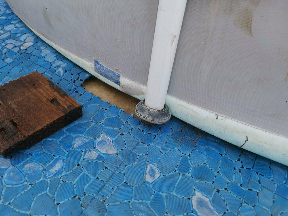

юрий хилькевич Опубліковано: 11 серпня 2021 Поділитись Опубліковано: 11 серпня 2021 Всем привет кто сталкивался с такой проблемой каркасник 3.66 на 1.0 с одной стороны раздуло аж дно вылезло ножки повисли в воздухе стоии не устойчиво. Да и стоит на монолитной плите Посилання на коментар Поділитися на інших сайтах More sharing options...
Фрай Опубліковано: 11 серпня 2021 Поділитись Опубліковано: 11 серпня 2021 (змінено) так бывает только при наклоне Но зачем гадать на кофейной гуще? фото где? Змінено 11 серпня 2021 користувачем Фрай Посилання на коментар Поділитися на інших сайтах More sharing options...
юрий хилькевич Опубліковано: 12 серпня 2021 Поділитись Опубліковано: 12 серпня 2021 11 часов назад, Фрай сказал: так бывает только при наклоне Но зачем гадать на кофейной гуще? фото где? Посилання на коментар Поділитися на інших сайтах More sharing options...
