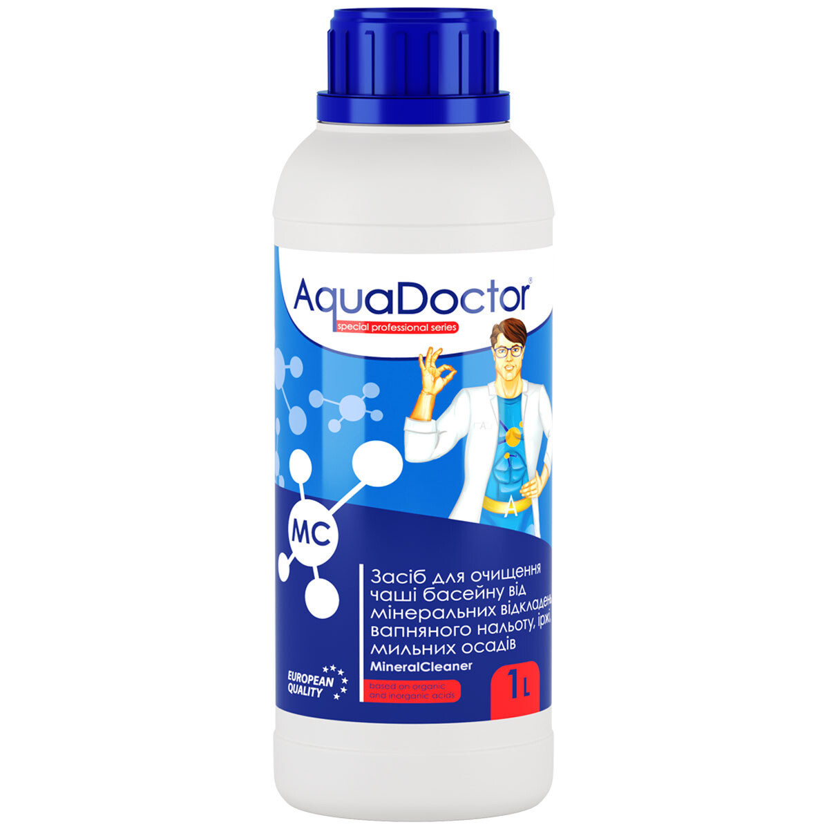

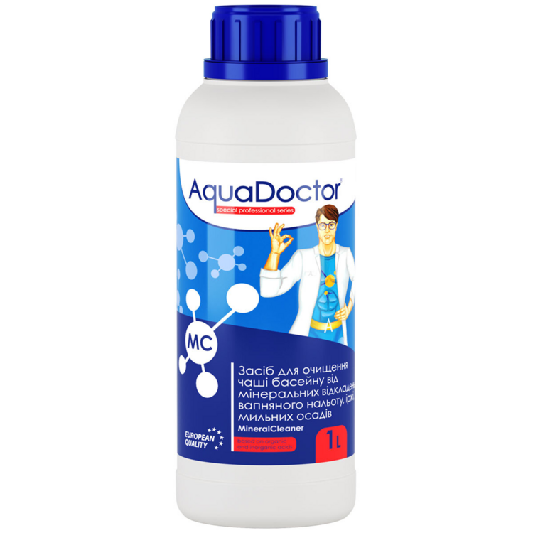

Вомбат Опубліковано: 14 липня 2022 Поділитись Опубліковано: 14 липня 2022 Панове, а хто що користує для відмивання нальоту від "залізної" води? Порадьте щось ефективне, але щоб басейну не шкодило. Посилання на коментар Поділитися на інших сайтах More sharing options...
prudkovski Опубліковано: 18 липня 2022 Поділитись Опубліковано: 18 липня 2022 В 14.07.2022 в 09:44, Вомбат сказал: Панове, а хто що користує для відмивання нальоту від "залізної" води? Порадьте щось ефективне, але щоб басейну не шкодило. 1 Посилання на коментар Поділитися на інших сайтах More sharing options...

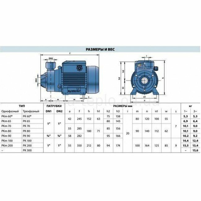

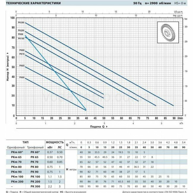

kvintich Опубліковано: 28 січня 2024 Поділитись Опубліковано: 28 січня 2024 Питання по насосу протитечії, знайшов Pedrollo pk 300, по характеристикам близький до 90л.хв. Хто підкаже підійде для протитечії? Посилання на коментар Поділитися на інших сайтах More sharing options...
Ajj Опубліковано: 28 січня 2024 Поділитись Опубліковано: 28 січня 2024 Это для других задач насос. 90л/м это 5,4м3/ч - это меньше чем насос для фильтрации. Противоток от 45м3/h8 и больше. 1 Посилання на коментар Поділитися на інших сайтах More sharing options...

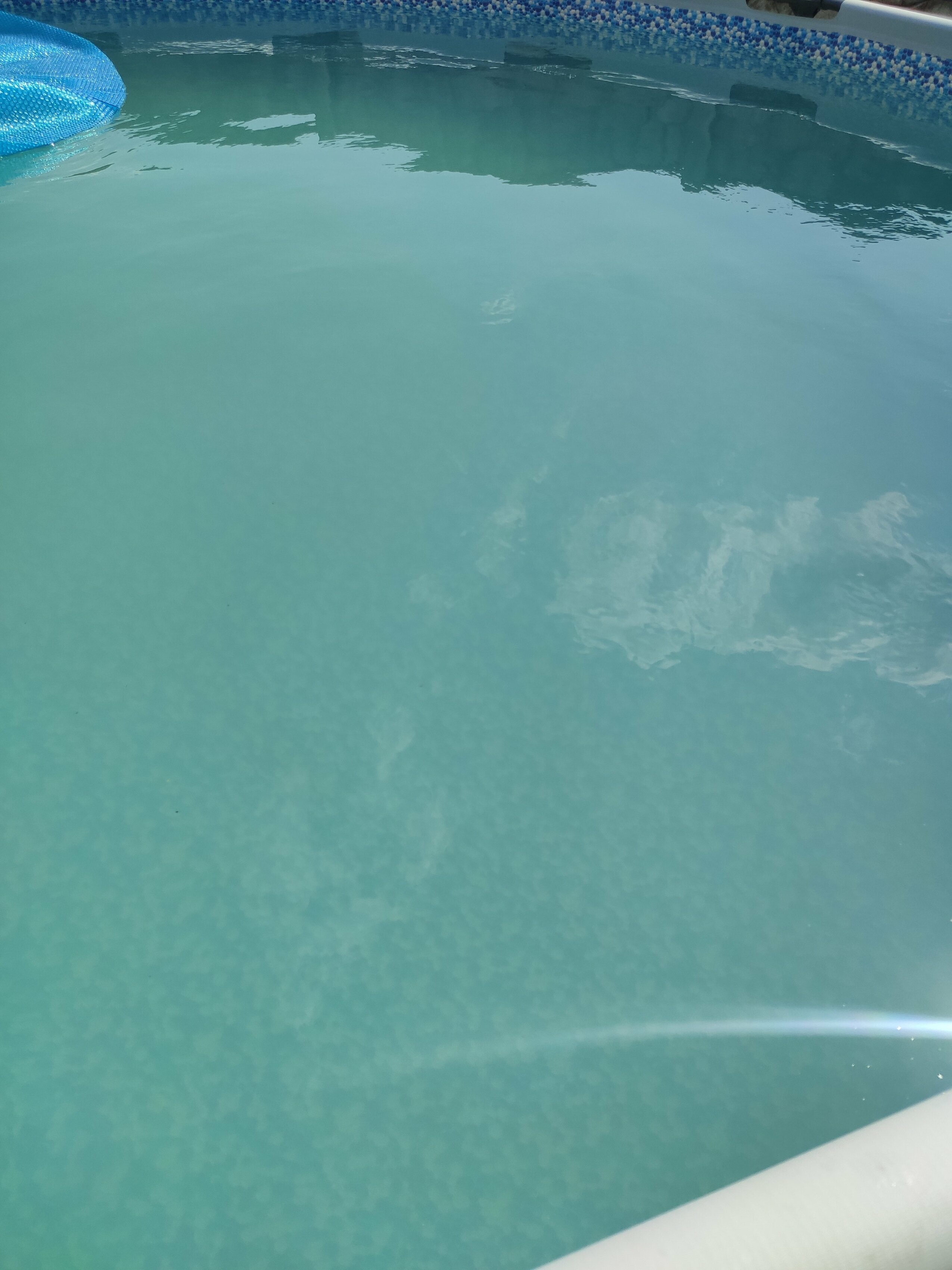

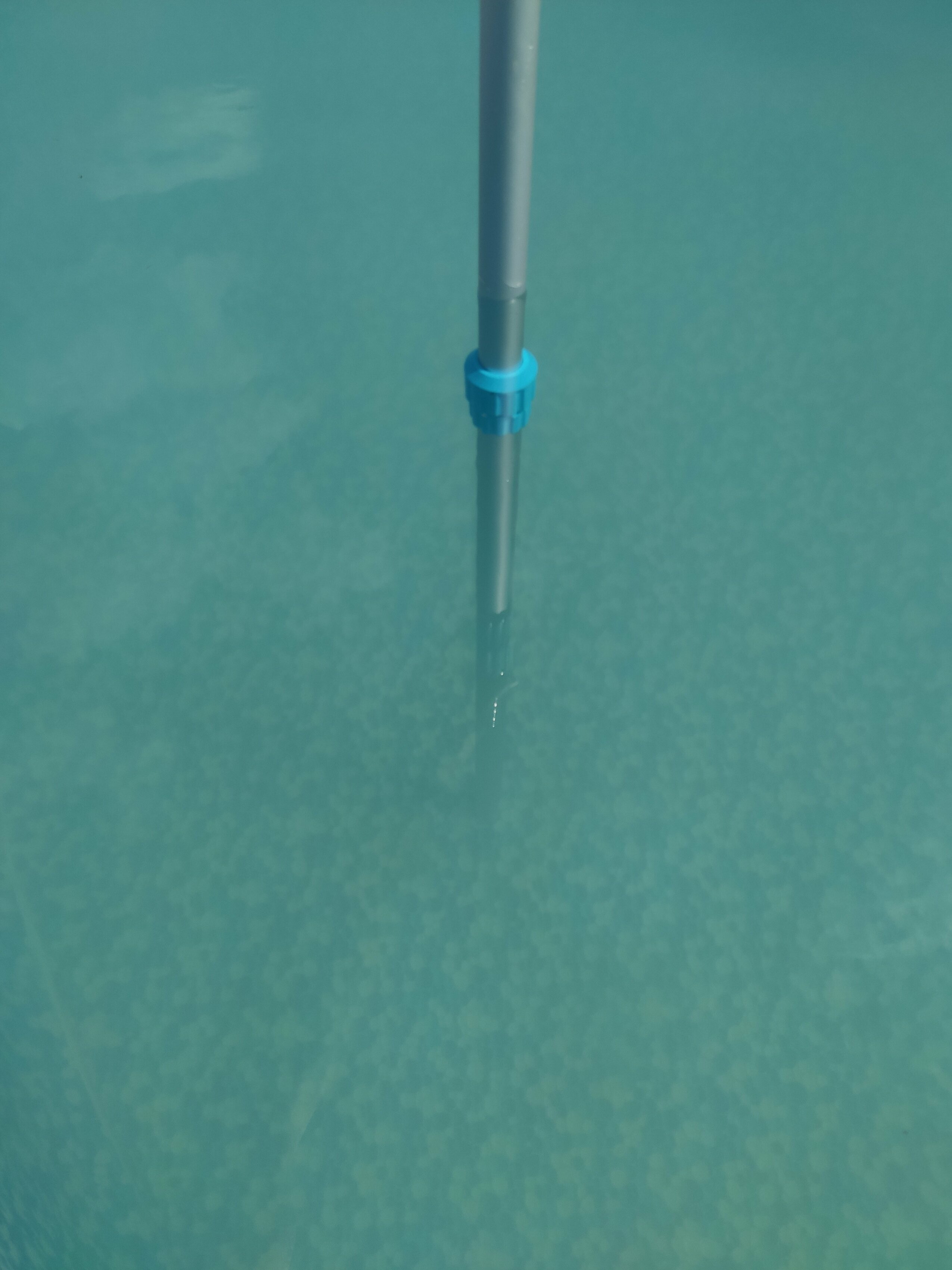

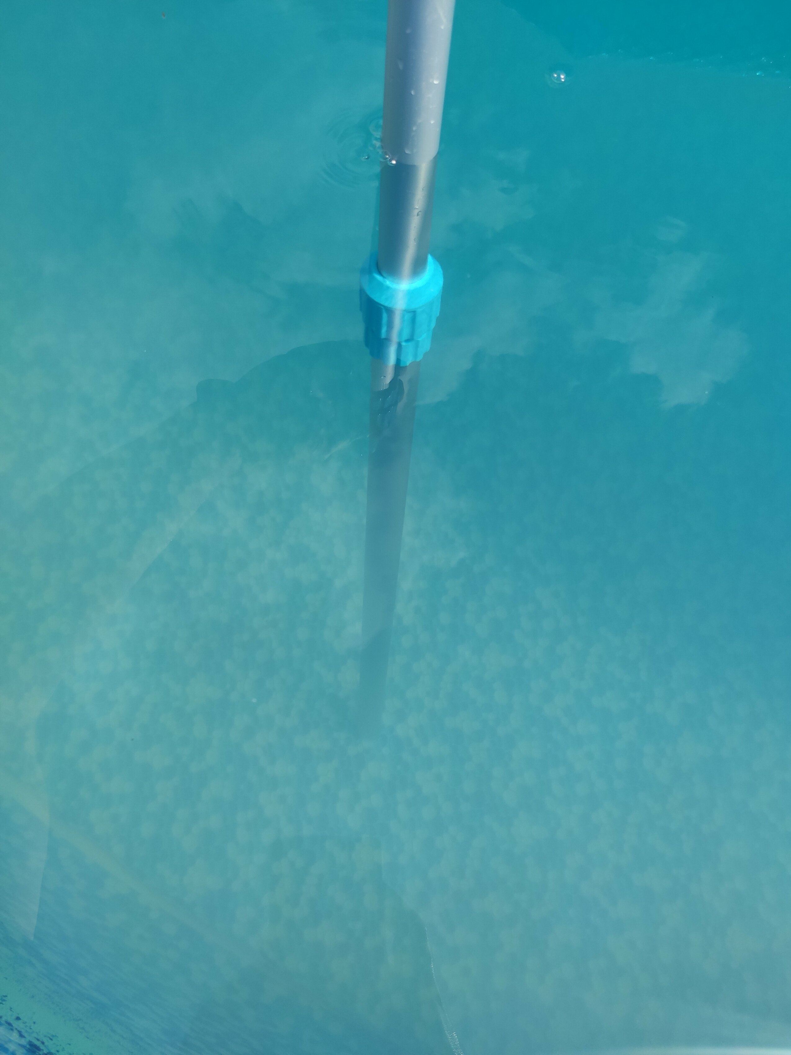

AnMig Опубліковано: 6 червня 2025 Поділитись Опубліковано: 6 червня 2025 (змінено) Вітаю. Хтось зтикакався з передозуванням коагулянту? Після набору води (днів 3 набирав, фільтр включати не міг). Вода була мутною. Підняв pH чи то до 7.4 чи то до 7.6 (важко точно сказати по шкалі). Закинув шок хлору aqua doctor 8 таблеток (на 16м3). Лишив піщаний фільтр на ніч. На другий день вода чиста не стала як минулого року - далі мутна, хоча чистіша набагато (ніяких комах чи іншого бруду вже не було). Вирішив що треба коагулянт. В магазинах не було гранульованого. Купив в картушах aqua doctor сульфат алюмінію. Один картуш на 50м3. Трохи забагато подумав, але також з дуру подумав, що картуш не можна розривати. Думаю - закину на кілька годин лише, щоб весь не встиг розчинитися. Включив фільтр, закинув на години 4-5. Десь половина, або 2/3 картуша розчинилося. Витягнув, вимкнув фільтр і пішов чекати щоб бруд осів... А бруд не осів навіть за 16годин. Вода далі мутна - дно ледь видно. ChatGPT каже що при передозуванні сульфатом алюмінію, він не виведеться і вода буде ще більше мутна через якісь зміни заряду і т.д. Я йому вірю, але не зажди. Люди порадьте що робити? Невже спускати воду? 😩Чи потрібно повністю спускати? Які заміри і чим провести? Зараз pH ~7.4, хлор ~1.7-2.0 На фото палка занурена на 1м. Прихований текст Змінено 6 червня 2025 користувачем AnMig Посилання на коментар Поділитися на інших сайтах More sharing options...
