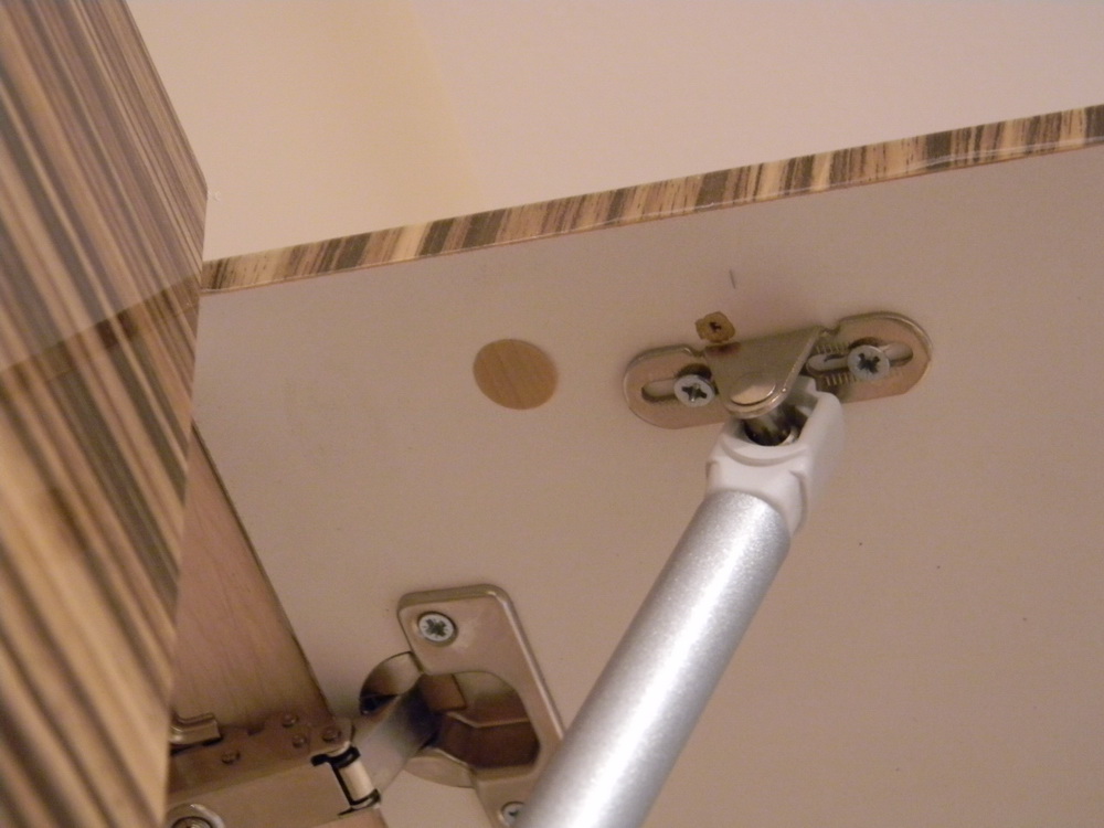

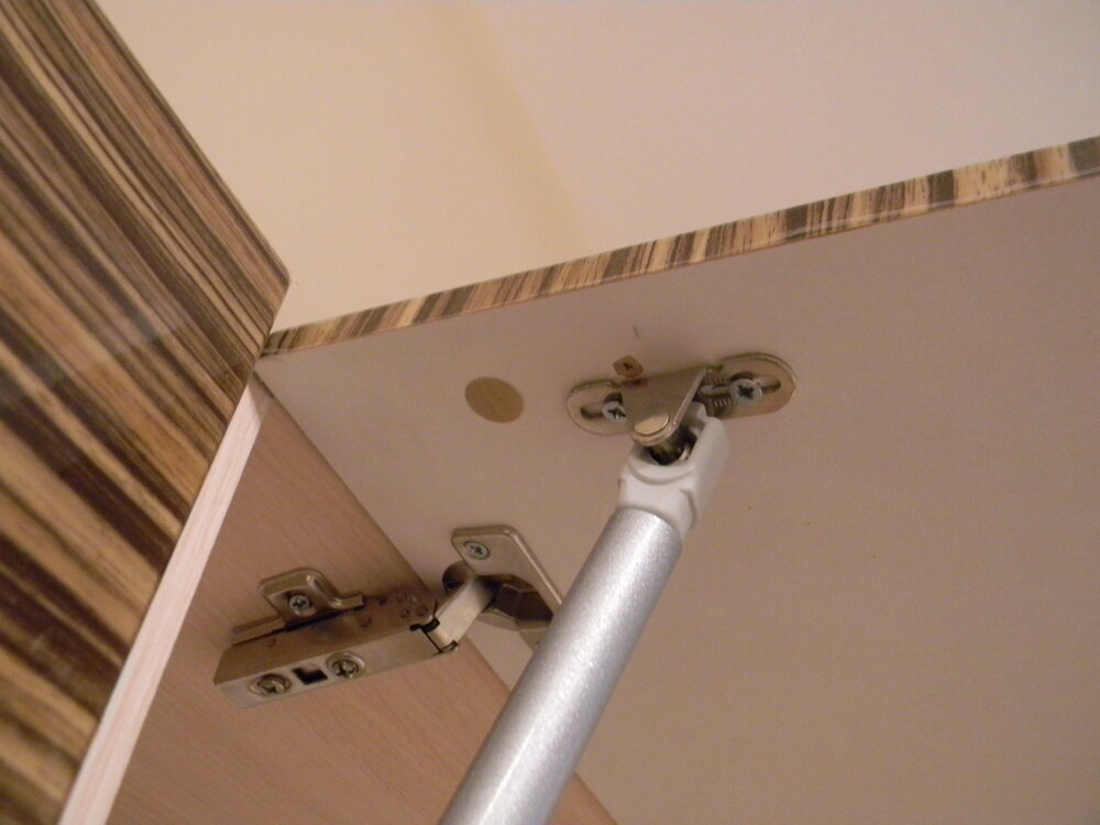

как оказалось, что газовые подъемники тоже ещё нужно уметь устанавливать, что бы потом дверцы верхних шкафчиков держались открытыми и не падали на голову.. но и тут проблема решается известным нам кустарным методом.. пересверлим опору подальше и вопрос решён.. а дырки - та кто ж на них там за двецами смотрит.. можно заклеить или вообще так и оставить..
итого в модной современной кухне на дверцу ставим 1 газовый подъемник и 2 петельки... а я ради интереса глянул как тёще сделали простенькую недорогую кухню.. там на каждой двери стоит 3 петли и 2 подъёмничка..
а тут видать в бюджет не вписывались..

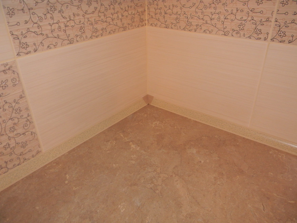

по просьбе трудящихся была выбрана пристенная планочка в цвет!!! столешницы... но другой же просто не было в наличии.. значит и такое сойдёт.. не правда ли..

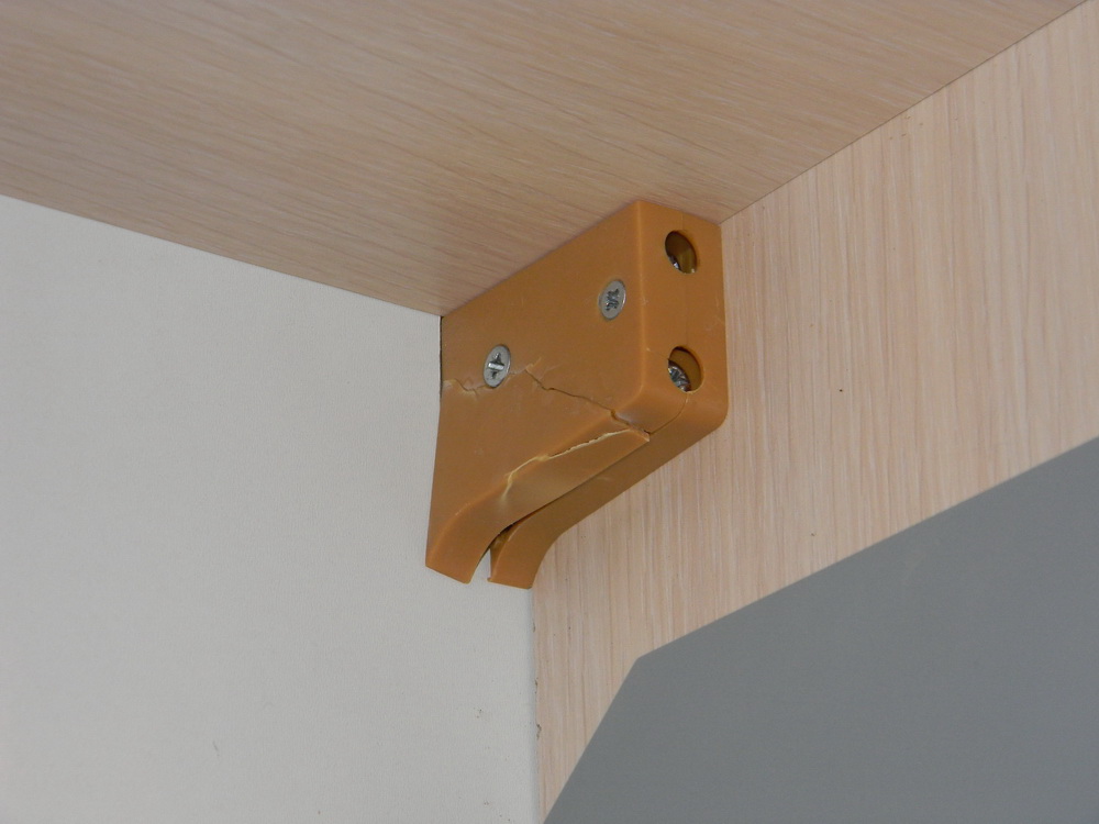

ну а треснутый корпус опоры, на которой шкафчик висит - та то фигня в принципе вообще..

Пока не было крупного плана на фотографиях выглядело очень прилично
да.. так и есть.. повесить ручки и Бог с ним... но если подойти поближе и посмотреть - то немного страшновато..

а здесь у нас дверца должна была открываться в другую сторону.. но петель за 2 недели не нашли, поэтому решили просто повесить в другую сторону, а отверстия от саморезов можно ж старым добрым способом замазать...

а здесь у нас дверца должна была открываться в другую сторону.. но петель за 2 недели не нашли, ...
Ну уж коль Вы сами все доделываете...
А что мешает эту дверь с этими же петлями повесить на левую сторону (перевернув фасад)?
еще ничего не доделываю.. но видать прийдётся платить другмоу мастеру, что бы попробовал хоть чуть-чуть исправить "это"...
там угол выворота немного другой, петля на 45 градусов кажись нужна.. изначально ее правильно повесили, но петли не хватало, что бы дверь закрывалась.. поэтому сказали что привезут другие петли.. не привезли.. перевесили раком в другую сторону.. ниже уровня дверей и с зазором в палец..
..., петля на 45 градусов кажись нужна.. изначально ее правильно повесили, но петли не хватало, что бы дверь закрывалась..
Скорее 135 градусов, и теперешняя не давала ОТкрываться
может и так.. в цифры не вникал.. но когда эта петля была слева (где должна была быть), то дверца не закрывалась на 15см..

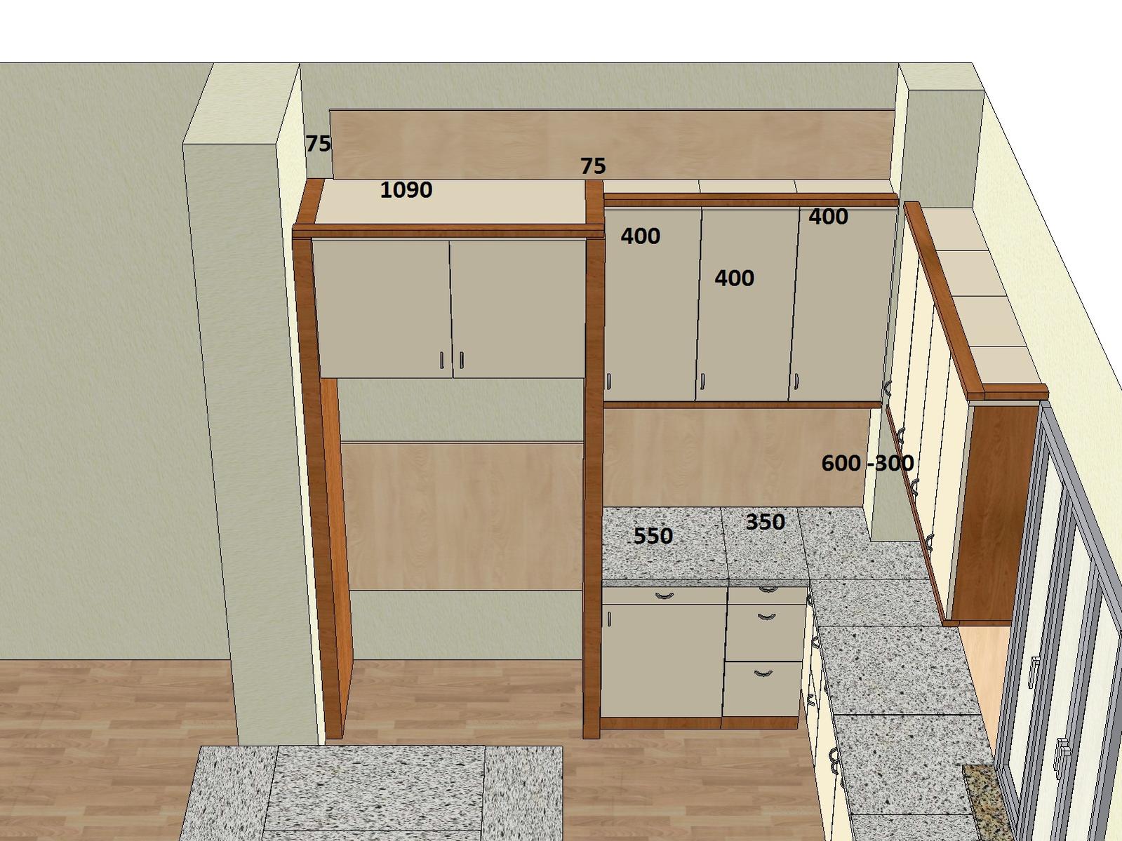

""Помните ув. заказчики, все чертежи, эскизы, комплектация заказа являются неотъемлемой частью договора, а не высылаются на согласование через 2 недели.""
Согласна на 100%. В принципе, кухню я сама от руки нарисовала с размерами всех элементов по каждой стене, со всеми шкафчиками, ящиками, карнизами, деталями и т п до подписания договора - на этом основании просчет собственно и выполнялся. Им только нужно было это проверить (технически - так как я все-таки не мебельщик) и убедиться, что все становиться. А также рассчитать, чтобы не было таких вставок по углам, как у daniel! Фурнитура (производитель и тип петель и тандембоксов) тоже была согласована до согласования цены и подписания Договора. Только ручки не обсуждались. Мои эскизы и были включены в Договор, т к Виктор отказывался что-либо чертить до подписания и оплаты.
По остальным изделиям были сняты общие размеры и согласовано количество выдвижных элементов (ящики и тп). Второй кухни нет - есть мебель в хоз помещение/постирочную - это Виктор ее почему-то кухней обозвал.

Что такое "план" и "детали" они так и не поняли, даже размеры шкафов на картинках от руки проставляли - найду, выложу.
Вот пример:
Сказали, по другому их программа не может...
