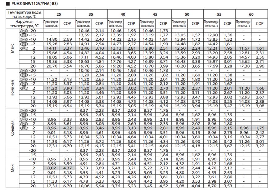

сорри что вклиниваюсь в вашу беседу, но нигде в нете не нашел необходимой инфы ,
думаю может Вы подскажете.
вопрос такой какой СОР у Зубодана например PUHZ-SW120YHA этой модели при А-7/W+35 согласно EN14825 и 100 % мощности? везде в нете есть инфо при А+2/W+35, А+7/W+35. ИМЕННО ПРИ _ 7 нет . буду очень признателен за инфу. ну или если есть график падения СОРа очень бы хотелось увидеть.
нахожусь просто в поиске ТН воздух-вода.
Пардон, не сразу заметил Ваш вопрос.
Вы, наверное, имели в виду PUHZ-SW112YHA?
Если о нем, то там картина следующая:
А-7/W+35
номинал:
производительность - 11,2 кВт
СОР - 2,84
макс:
производительность - 14,91 кВт
СОР - 2,54
Графика нет - все в таблицах. Так удобнее считать.
upd - добавил таблицу
