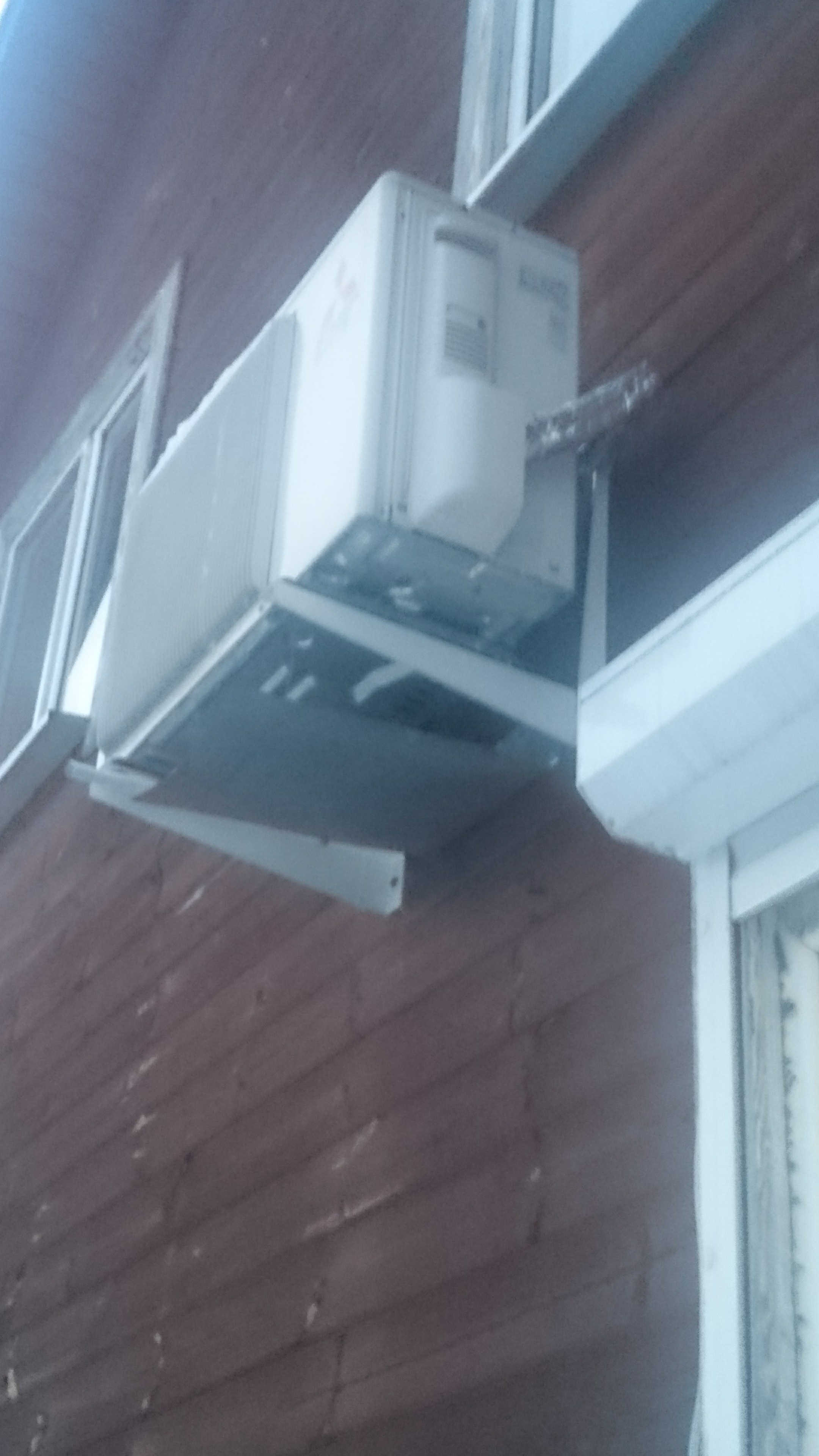

При установке наружного блока обещали отвести конденсат. Искали "нос" в упаковке кондиционера. Его не оказалось. В представительстве ответили, что его и быть не должно.
Придется колхозить что-то своими руками. Подобие поддона сделаю. Вопрос с обогревом. Если греть весь поддон и все время, то вся энергоэффективность аппарата существенно пострадает.

Не знаток а пользователь уже второго.Там нет никакого носа ,он сливает через весь поддон .Повторю это обогреватель в основе. Разморозился быстренько слил воду через много отверстий,и максимально быстро в бой-греть.Так вот-да косяк был.При ветре обливало стену.Под поддон сделал под уклоном из листа жести слив .Льет на метр от дома.Ура,Один или два раза за зиму слив обмерз . Палкой толкнул,все осыпалось и все работает. Всем добра.

Сколхозил свою систему.
В первые морозы все замерзло.
Демонтировал.
Теперь жду саморегулирующегося кабеля.
Мне нужно все в ливнесток отправить, т.к. под окнами цивильная дорожка.

Сфоткал вот так оно.

Наружный блок в процессе обогрева размораживается, выдавая пару стаканов воды от которой идет пар. До покупки никак не представлял что покупаю еще и проблему. Установщик искал деталь "нос" в упаковке, но безуспешно. (патрубок для сбора конденсата). Звонил вначале в магазин, потом в представительство, пока не вышел на человека, который владел информацией. "Носа" у Зубадана не существует. Слезоточит во время оттайки почти вся нижняя поверхность наружного блока. Наружный блок нужно размещать там, где ледяная горка под ним никому не помешает. Или самостоятельно решать данный вопрос. Представляю, что Джобс или Морита сделали бы с конструкторами за такое решение.
Попервах подставлял тазик. Сложность была в том, что наружный блок стоял у меня почти над входной дверью и перед порогом стоял тазик со льдом или намерзал ледяной сугроб.
Пришлось решить эту задачу самостоятельно.
Из обычной серой канализационной трубы 50 сделан лоток (труба разрезана вдоль и развернута после подогрева). Дальше метра два металлопластика 16 в утеплителе выводит конденсат в ливнесток. Система сохраняет работоспособность до минус 15 без дополнительного обогрева. Для апгрейда уже есть саморегулирующийся кабель.

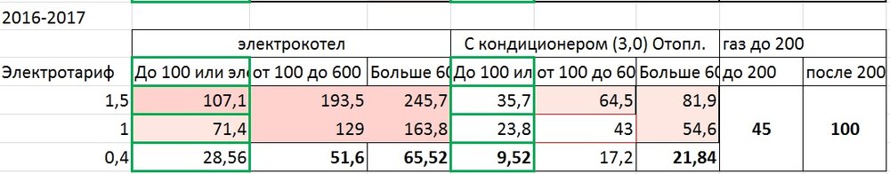

З.Ы. При принятии первичного решения составил табличку стоимости киловатта из разных источников.
Стоимость киловатта от льготного газа 45 коп,
От кондиционера при ночном тарифе и тарифе на электроотопление - 9 коп. (При СОР=3 :))
З.З.Ы. Будущее за новыми технологиями.
У Зубадана СОР выше, а значит и стоимость кВт еще ниже.
При СОР=5 стоимость уменьшается до нереалистичных 5,72 коп за кВт в этом отопительном сезоне, против 45 коп от "льготного" газа.

Ручьи воды при оттайке это нормальное явление, и в мануалах нормальных производителей есть рекомендации как ее отводить, не создавая проблем пользователю.
Мне почему-то кажется что и у вашего зубадана это должно быть указано в инструкции по монтажу. Если монтажник или продавец повесил наружный блок кондиционера возле входа зная о том, что под ним будут сталактиты, то при чем тут конструкторы?
Конструкцию поддона в последнее время почти все делают такой, чтобы конденсат свободно стекал, не накапливаясь в поддоне. Если он весь не стечет, то потом он со временем намерзнет, и может сломать крыльчатку вентилятора.
У Дайкина, например, теплообменник вообще висит не над поддоном.
Если оставлять всего одно отверстие, то придется ставить греющий кабель, который потребляет электроэнергию, и имеет свойство перегорать в самый неподходящий момент.

И да, 9 копеек за кВт, это конечно приятно, но не имеет ничего общего с реальностью.
Обоснуете?
А то не знаю чему верить - Вам или электросчетчику.
Можете обосновать?
У вас в месяц какое потребление электроэнергии?
Вывод появился после моего поста.
Укажите где ошибка, или приведите свой расчет.
В вашей таблице цена тепловой энергии указана в зависимости от количества потребленной электроэнергии в месяц.
Цена 9,5 коп/кВт находится в столбце "100 или менее кВт*ч в месяц".
Т.е. она такая может быть, но только при условии что в месяц потреблено менее 10 кВт*ч.
Вы много знаете домов или квартир с таким потреблением?
