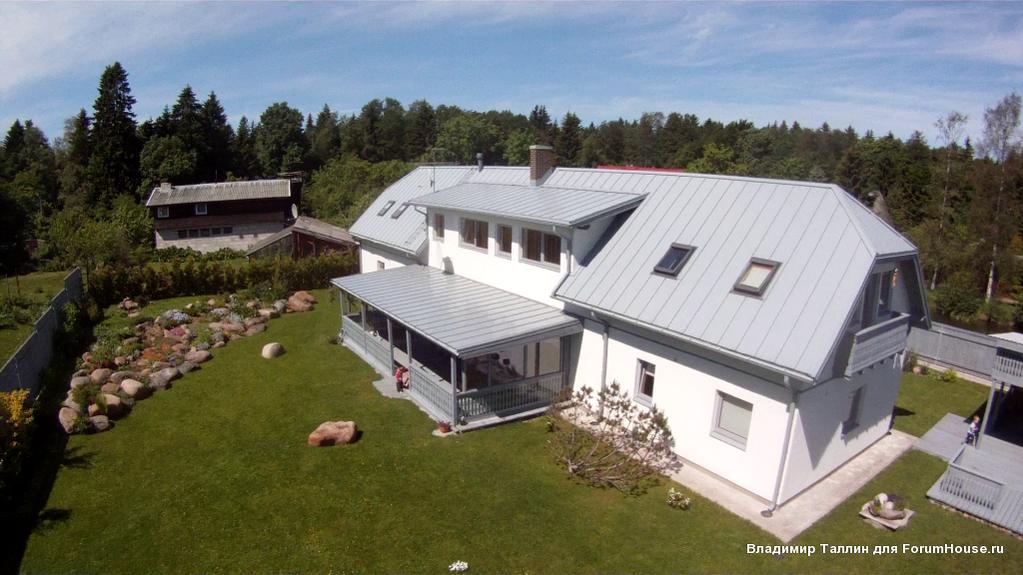

Вот еще один первопроходец, построился с подобным соотношением 27м х 6-8м
www.forumhouse.ru/threads/199857/#post-5897750
1502424668_vlcsnap-2012-06-20-15h00m30s235(1).thumb.jpg.e019cd2d498fe2cfa1ea449a02564d28.jpg
