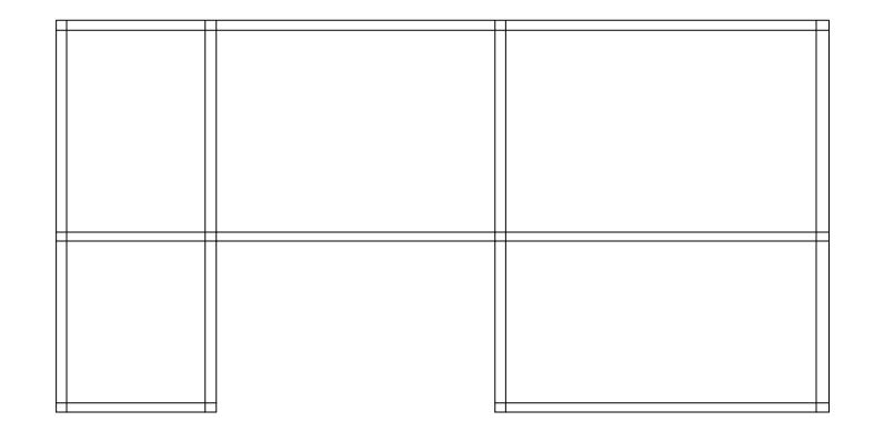

если теоретически чисто финансовая сторона - не зная где дом и не видя планировки в целом и принимая в расчёт, что у Вас две несущие стенки в середине, а также о том что "аппендицит", где терраса не бетонируеться:
бетон + доставка - 19 куб х 950 = 18050
бетононасос - 2500
арматура 10 - 1,5т х 16000 = 24000
песок - 60т х 130 = 7800
щебень - 80 х 170 = 13600
ЭППС - 35куб.м. х 2000 = 70000
гидробарьер, подкладки, комплектация, лес и т.п. - 8000
канализация - 3000
итого по материалам - 147000 (без доставок материалов)
по работе - 45000
итого = 192000
если же экономить, и если это действительно "лёгкий дом" будет, то ЭППС можно заменить на ПСБ-35(ГОСТовский!!!!), тогда на 20000 будет дешевле.......но это ИМХО
!9 кубов бетона-это толщина плиты 140? армирование в два слоя?
На такое длине фундамента 140 мм плиты недостаточно ,так мне конструкторы серьезные говорили-и рассчитывали в программе .По расчетам-350 мм минимум
elevation 1 - 4.pdf
furniture plan.pdf
elevation А - В.pdf
19 кубов бетона-это толщина плиты 140? армирование в два слоя?
Бетон: 80 пог.м. ленты (ребра) 300х100мм + 165 кв.м. плиты толщиной 100мм
Армировка: по плите сетка 200х200мм + в ленте
350мм!!!!!!! - я шучу конечно, но неужели Вы говорили, что многоэтажку строить собираетесь? - без обид :beer:
В УШП где несущие стены, а это периметр и внутри(смотри вложение), делаются рёбра/ленты в бетоне это сечение 200х300мм.....а 100мм армированной плиты достаточно ДЛЯ ЛЁГКОГО ДОМА

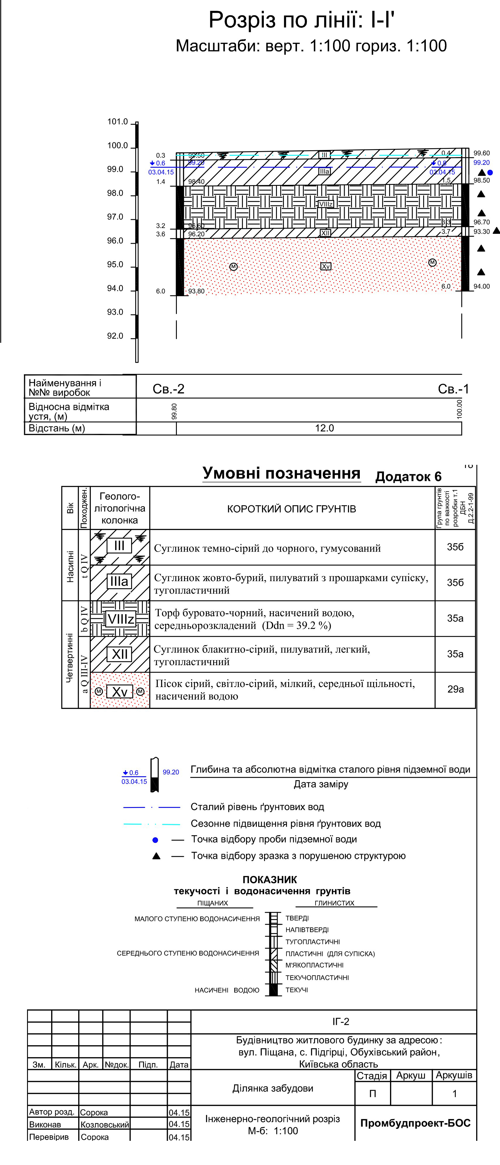

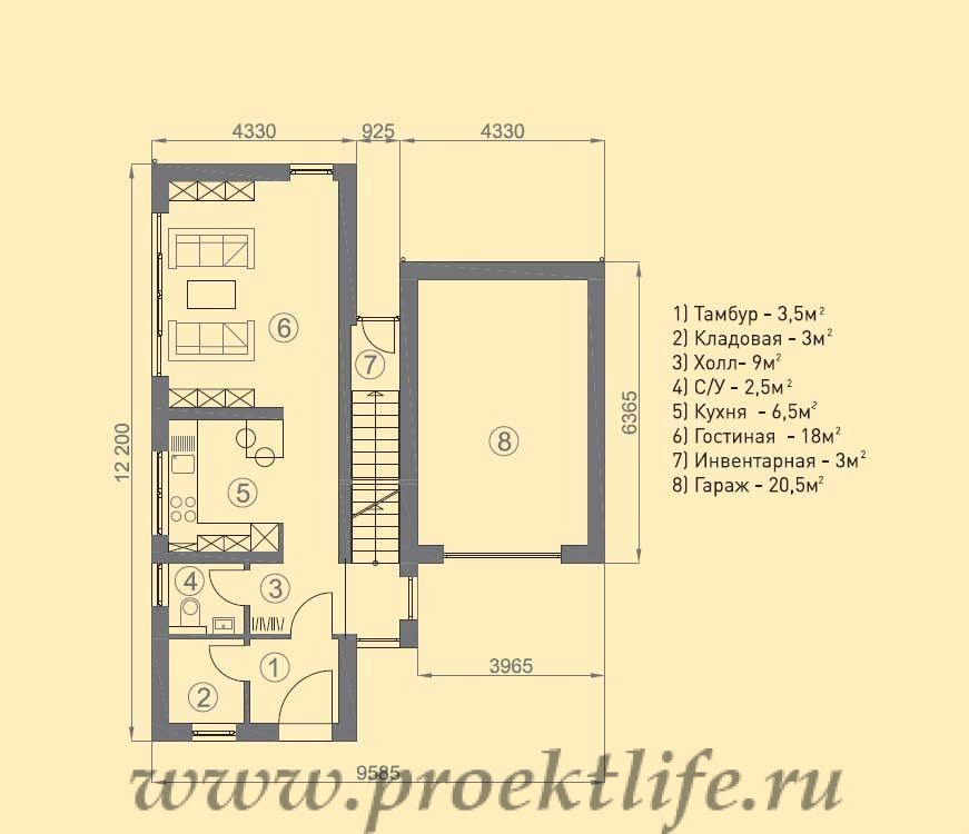

Дано: участок с геологией 1.4 метра тугопластичного суглинка, далее до 3.5 метра торф, далее песок. Участок ниже уровня дороги на 0.7 метра. Дом 12 метров длинна 5 ширина + гараж 6х4. Материал дома деревянный каркас, 2 этажа.
ok.thumb.jpg.5e4a4b5308bf2a7567b5966d439a5229.jpg2etGar_pilot_1floar.thumb.jpg.9094b408b656558bc24edaa819bec579.jpg2etGar_pilot_fasad.jpg.1bdf29ab9dd84ae8d66c1853cfea6f3e.jpg
Вопрос:
1) Дом нужно поднять на 0.7 метра. Достаточно ли будет углубиться для выравнивания грунта под пятном застройки на 0.1 метр, или обязательно 0.3?
2) Какого состава должна быть пдсыпка? 0.3 щебень + 0.3 песок?
3) Достаточно ли под мой проект стандартной компановки УШП в 0.2 метра ребра и 0.1 метр плита?
p.s. Прошу прощения за возможно не однократно поднятый вопрос, просто неделю собираю информацию и в голове уше кашка:)
Вопрос:.....
Вот как раз в Вашем случае нет необходимости заморачиваться с УШП.
Ваше это - обыкновенная лента до Вашей отметки по высоте + арм.плита 100мм, но утепление плиты (снизу) + утепление цоколя (снаружи) и...желательно + утеплённая отмостка
Приветствую Всех!
Вопрос:
1) Якщо у Вас і на -0,1м і на -0,3м суглинок, то різниці не бачу, при умові що потім утеплите відмостку.
2) Як на мене то достатньо 0,2 м щебеню, решта пісок. В піску потім легше каналізацію прокладати і він дешевший. Але обов'язково пошарово трамбувати віброплитою.
3) Каркасники - це легкий тип будинків. Має бути достатньо класичної УШП. Попробуйте порахувати навантаження для власної впевненості.
