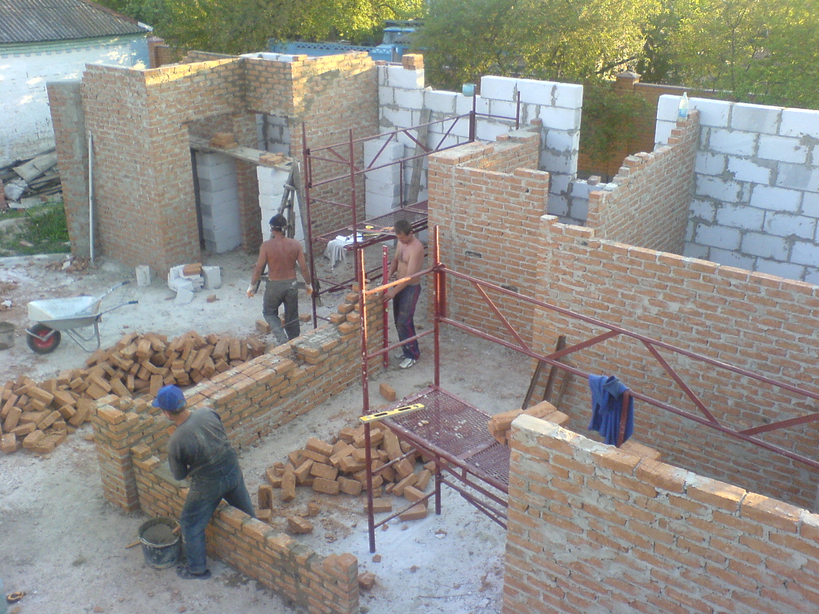

Уже решен вопрос сопряжения (перевязки) кирпичных внутренних стен и внешних из Поротерма?
в поротерме сверлятся отверстия и вставляются туда пруты из катанки d=6,5. Пруты длиной 30-40см, вставляются над каждым рядом кирпича во внутренних стенах. Вместо катанки поначалу использовали бракованные сварочные электроды.

сегодня вышли под окна на восточной стене. сфоткать не успел - было уже темно когда приехал. темпы кладки поротерма - в среднем 15 квадратов в день. очень долго присобачивались к прирезке, вроде научились и делают все быстрей. работает 6 человек.

по поводу резки - мои умники придумали "тему" - замачивают блок в ванной на 10 минут. И резать легче, и пыли меньше. На фотках видно, что некоторые блоки в стене другого цвета.
вид из окна
здесь в страшных муках умирает поротерм:
Остальные фотки на сайте
