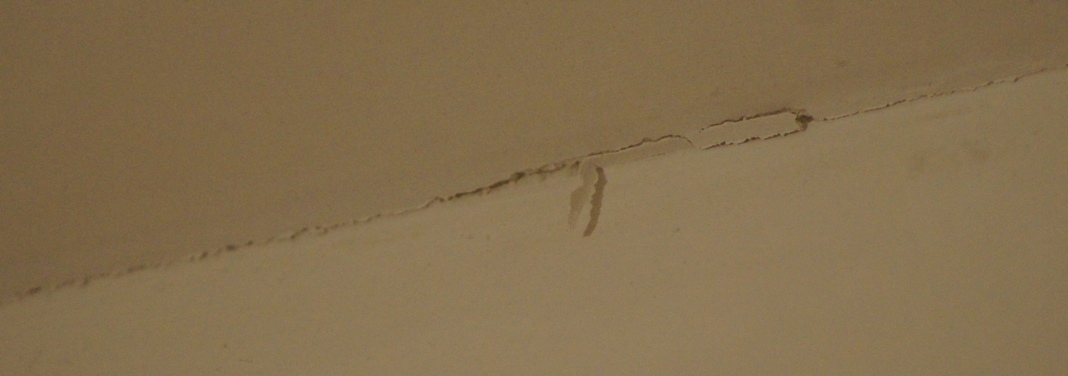

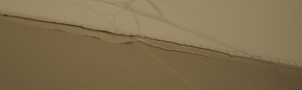

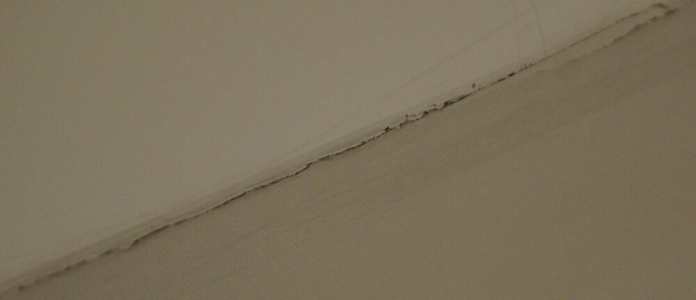

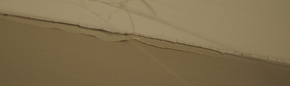

Homeowner, Очень похоже на нарушение технологии МАЛЯРНЫХ работ
Возможно шпаклевание производилось подкалевшей гипсовой шпаклевкай или перемешенной несколько раз с дабавлением воды. При дикой диформации при правильной шпатлевке идут трещенки ,ну может из самой шпатлевки сетку вырвать и т.д.
Отслаиватся шпатлевка от штукатурки недолжна в любом случае
P.s. ИМХО конечно:):)
Стены все окрашены Садолином,чистота в квартире идеальная,люди уже пару лет живут.Наверное просто не доводят паркет до такого состояния,что грязь с него может испачкать стены.
А насчёт "теневого" шва Госпела попросите,у него даже фотки есть.Если кратко-гипсокартон не доходит пару мм до стены,при шпаклёвке там ставится по краю гипса наружный уголок-выглядит красиво,но главное-очень практично-там нечему лопать.
это как с примыканием откоса к окну?

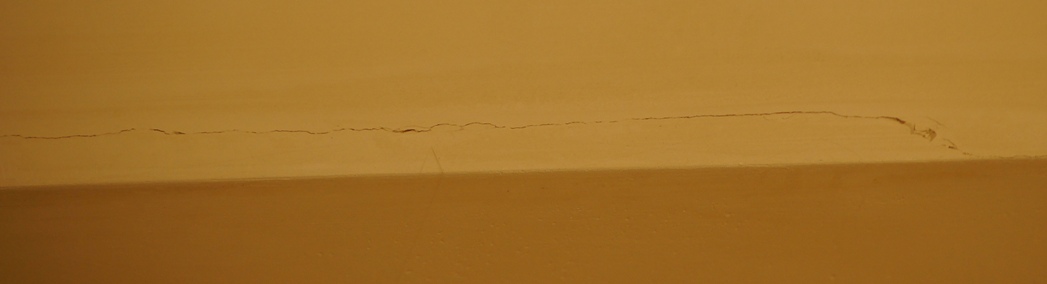

так у нас практически везде сетка подрывает шпаклевку, сколько там той шпаклевки... сущие микроны.

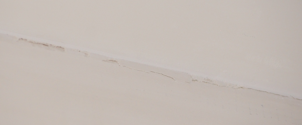

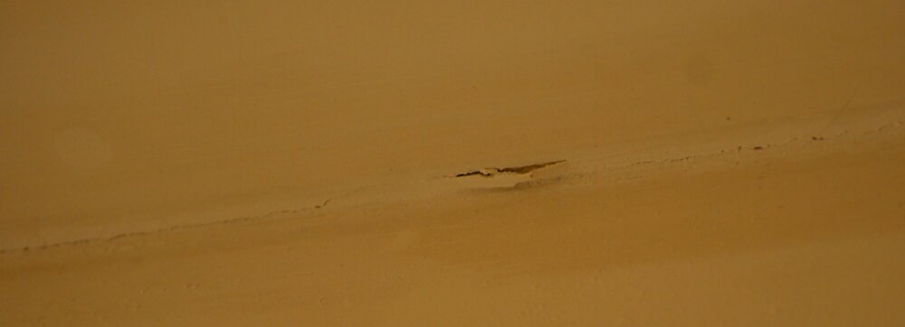

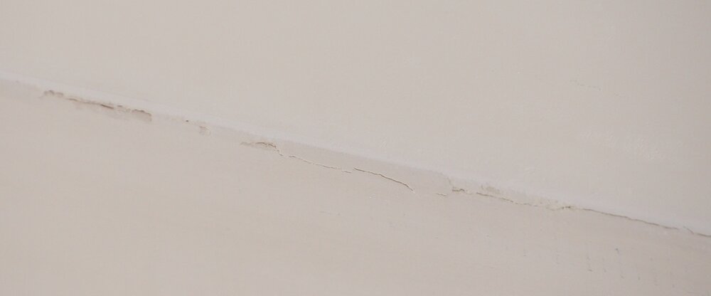

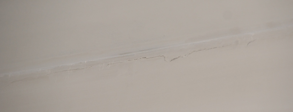

сейчас выложу свежие фотографии
фотографии сделаны с увеличением, в жизни на высоте 2.85 все выглядит скромнее
Сами фотографии малость подрезаны, с поправкой на возможную невозможность качать большие картинки некоторыми из вас, уважаемые форумчане.
Если все же нужны изображения крупнее, дайте знать.
про стены немного приврал - внутренние несущие из кирпича

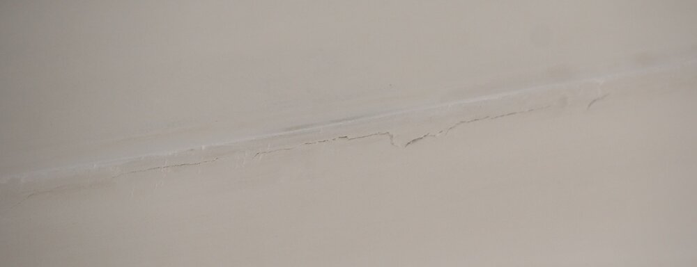

На кирпичных, тоже отошла армирующая сетка, или же только на Газобетоне?
На гипсокартонных швах также есть микротрещины?
Допускаю что у Вас возможно таже проблема... неправильный монтаж армирующей сетки...

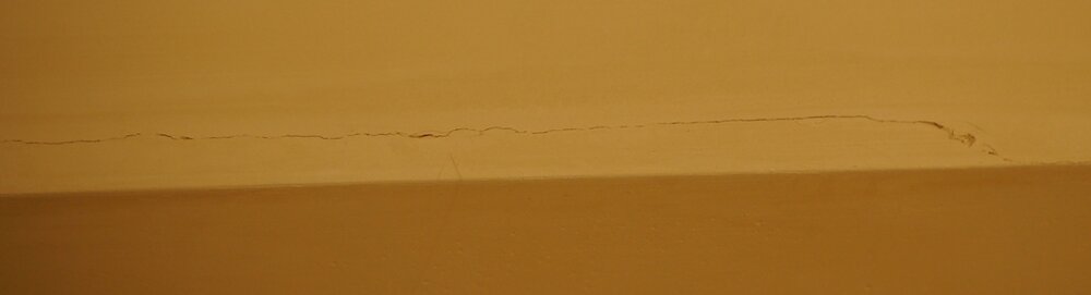

трещины на всех стенах понемногу.
На стыках листов ГК трещин нет, поэтому склонен грешить именно на неправильное примыкание потолок-стена

По моим личным убеждениям, как раз неправильное примыкание потолок-стена - в большинстве случаев, приводит к образованию трещин на швах Г/К.
Склоняюсь больше - на неправильный монтаж армирующей сетки...
Я это и имел ввиду. Т.е. это косяк маляра, а не гипсокартонщика.
Лично я, никогда не беру дешевые китайские сетки. От них "шо в лоб... шо по лбу".
Они не способны, амортизировать несущий материал при конструктивных разширениях, а также при различных коофициентах теплового разширения материала ( с резкими перепадами температуры и влажности в помещении).
Обычно беру, привезеную под заказ с Польши.
Проверить сетку по качеству можно очень просто:
Замочить ее на ночь - в мыльном растворе. Дешевые. китайские- утром разлазятся в руках.

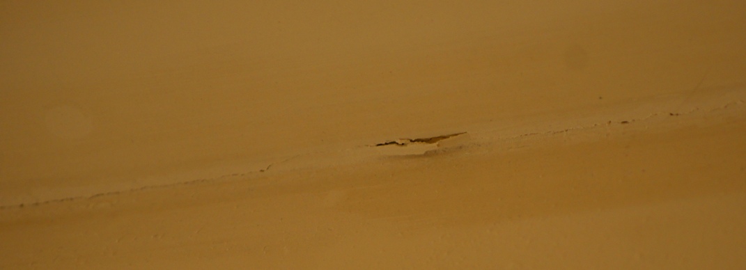

Эти фотки более информативны.
Мне кажется,что малярные работы велись по очень влажному гипсу,в процессе высыхания он и потянул сетку.Кстати,качество сетки вполне приличное,если она не лопнула сама,а наоборот-подорвала гипс.
Нигде не прочитал, чем именно заделан стык стена-потолок. Так ведёт себя акриловый герметик , когда им заделывают разные основания гипс и ещё что то. Акриловый герметик именно так подрывается с гипсовой шпаклёвки,штукатурки.
Рискну предположить, что маляра заделали стык акриловым герметиком, а по верху замазали гипсовой шпаклёвкой.
Пост #224 - "фугеном".
Гипсокартоновый шов (или просто "шов") забит фугеном, про стык гк- стена не сказано.

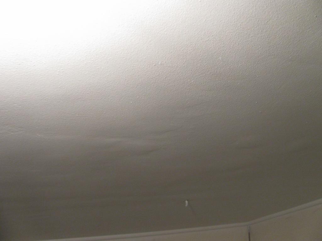

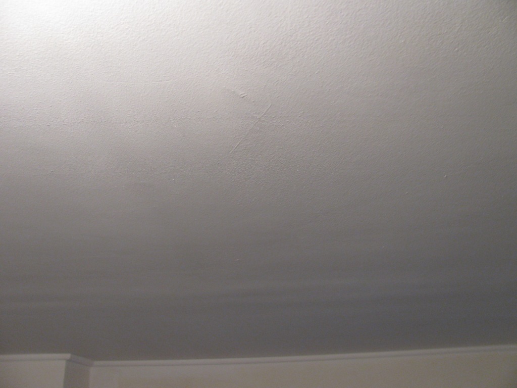

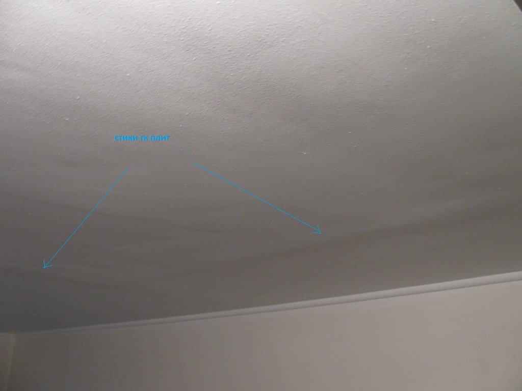

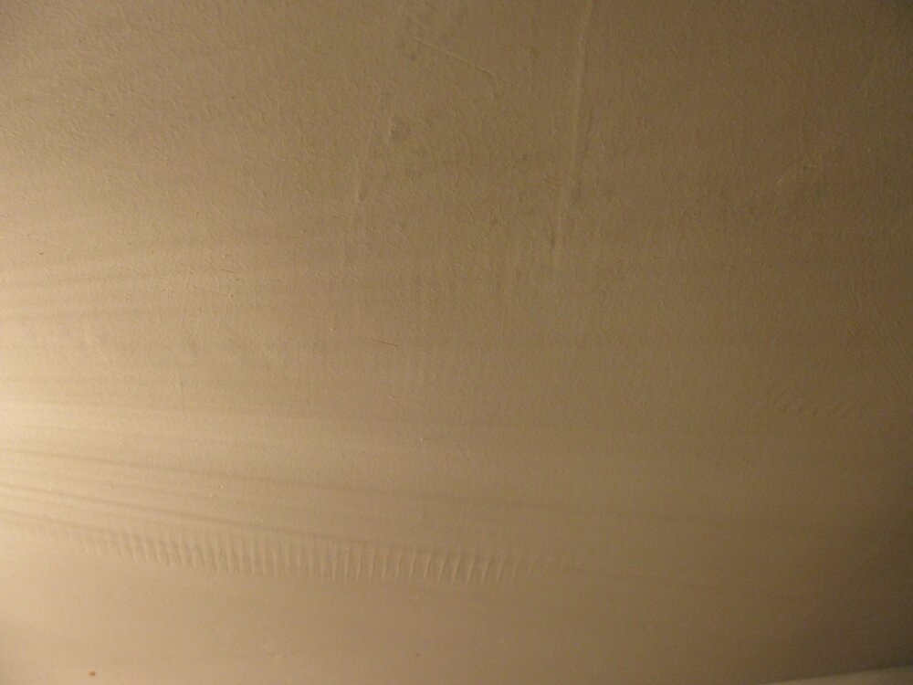

Знаю що по фото важко вредикт винести, але мушу показати, щоб зрозуміти чи то я такий придирчивий, чи то на шпаклівки-малярки шукати інших майстрів.
Ось гіпсокартонна сетля у спальній, яку, не спитавшись мене, вже раз перейшли польською снєжкою. На днях повісив лампу, там де має бути бра, і, нечайно помітив що проглядаться стики гіпсократону - горбами ... Сьогодні вечером взяв звичайну лампу, кажись навіть не сотку, і почав вивчати стелю детальніше приставляючи лампу в притик до стелі - в результаті багато чого не сподобалось.

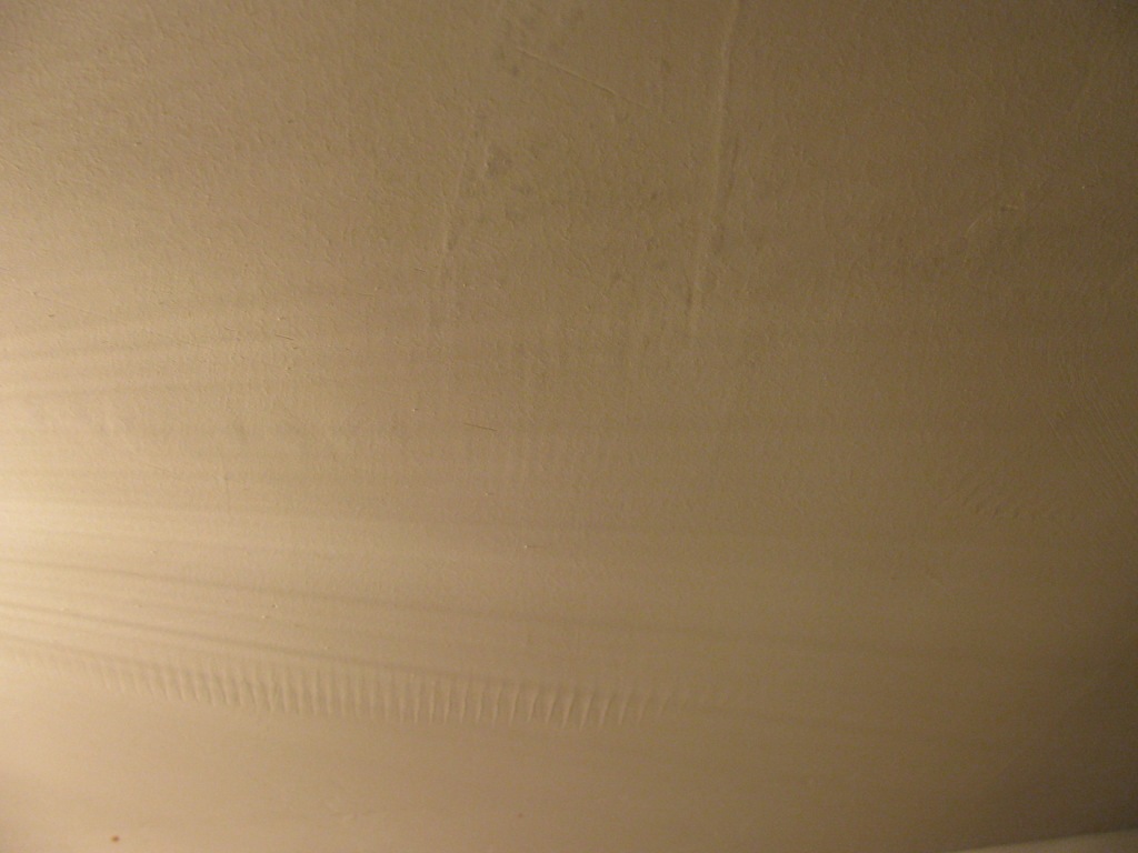

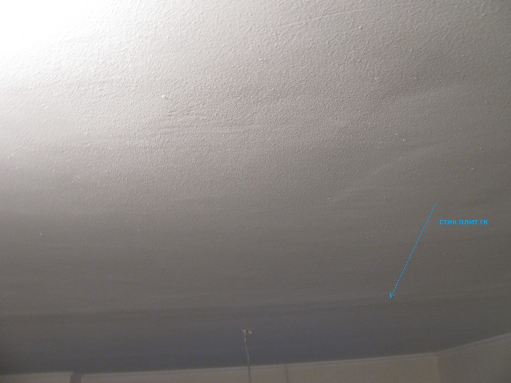

Видно напливи шпаклівки. Відстань до стіни-плінтуса на задньому фоні десь 2.5м.
Окрім напливів, видно і поперечний стик гк плит на задньому фоні - до нього десь 1.5м, до стіни з плінтусом десь 3.5м
На цьому фото видно інші стики. Причому стики видно не по кольору, а саме при боковій підсвітці - при прямому світлі різниці в кольорі не видно.
Окрім поперчному стику на задньмоу плані суттєвий дефект на передньому плані.
Інші стелі ще не фарбовані , але там таких дефектів також вистачає. Оосбливо часто зустрічаютсья царапини і сліди від шпателя.
До речі зі стінами ситуація не краща.
Із шпаклівок які купував майстрам: стартовий гіпс Альба, АБС турецький фінішний, і Акрил Путц фінішний український. Ще вроді десь проскакував сатенгіпс. Але я в деталі не вникав, що йшло на стіни а що на стелю...
Може це цілком нормальні речі, і це я такий придирчивий ?
Конечно это не фонтан, но вы попробуйте повесить то освещение что будет и посмотрите на потолок когда полностью зайдет солнце при включенном освещении, а так же при солнечном свете в разное время.
Если и тога будет для вас не красиво, значит точно нужно переделывать.
Так все з того і почалось, що просто повішав лампочку там де буде бра, і побачив "хвилі" на стелі в місцях стику гіпсоартонних плит. Причому бра має бути сантиметрів ще 30-40 вище - ще більше кривизна вилізе.
Я вже був розкатав губу на бенжамін мур, але з такою підготовкою здаєтсья це будуть гроші викинуті на вітер.
Вішати все освітлення замахаюсь, його немало і хвіг знає які світильники будуть. Якщо взяти всі точки то під 3 десятка точно із бра.
Однозначно треба запросити інших спеців щоб оглянули і винесли якийсь вердикт.
Ну если так, то точно запороли.
То,что выготовка поверхности даже на двойку не тянет это однозначно. Я бы даже обои туда побоялся бы клеить. Но освещение просто лампой на шнурке и бра может дать разные результаты. Это я к тому что окончательную проверку ровности всё таки лучше производить с освещением,которое будет. Освещение очень скользкий момент в отделке.

Тільки у Вашому випадку легко... неозброєним оком, видно що -ЗАПОРОЛИ:evil:
Та ще й так, що я б їм фаланги пальціффф пообрізав...

Переробляти в таких випадках, складніше... Наприклад, в Вашому випадку доведеться знімати багети, перешліфовувати цей перший слой фарби, яку вони нанесли. Потім перше шпаклювання почнеться не з шпателя, а з - правила.
А що саме гірше- невідомо як і чим, зароблені шви в гіпсокартоні... як змонтована сама стеля. Недавно спостерігав як два клоуни-фасадники прикручували гіпсокартон самонарізами - професійним міксером.
Переглянув, ще раз фото... сумно, аж в сердці закололо... яка там Бенжамін Мур(напів -глянець), вона тільки підкреслить дефекти...
Вибачте що зіпсував вам настрій, але повірте я собі його зіпсував теж...:o

Так вот и нужно -не ленится, а проверять в разных направлениях и под разными углами. А опытному специалисту и проверять не нужно, все идет самотеком...
Эсли судить в даной ситуации о квалификации мастеров, то даже если им прибить гвоздями "сотка" в голову шахтерскую каску с фонарем... результату не будет... Руки кривые:bad:
