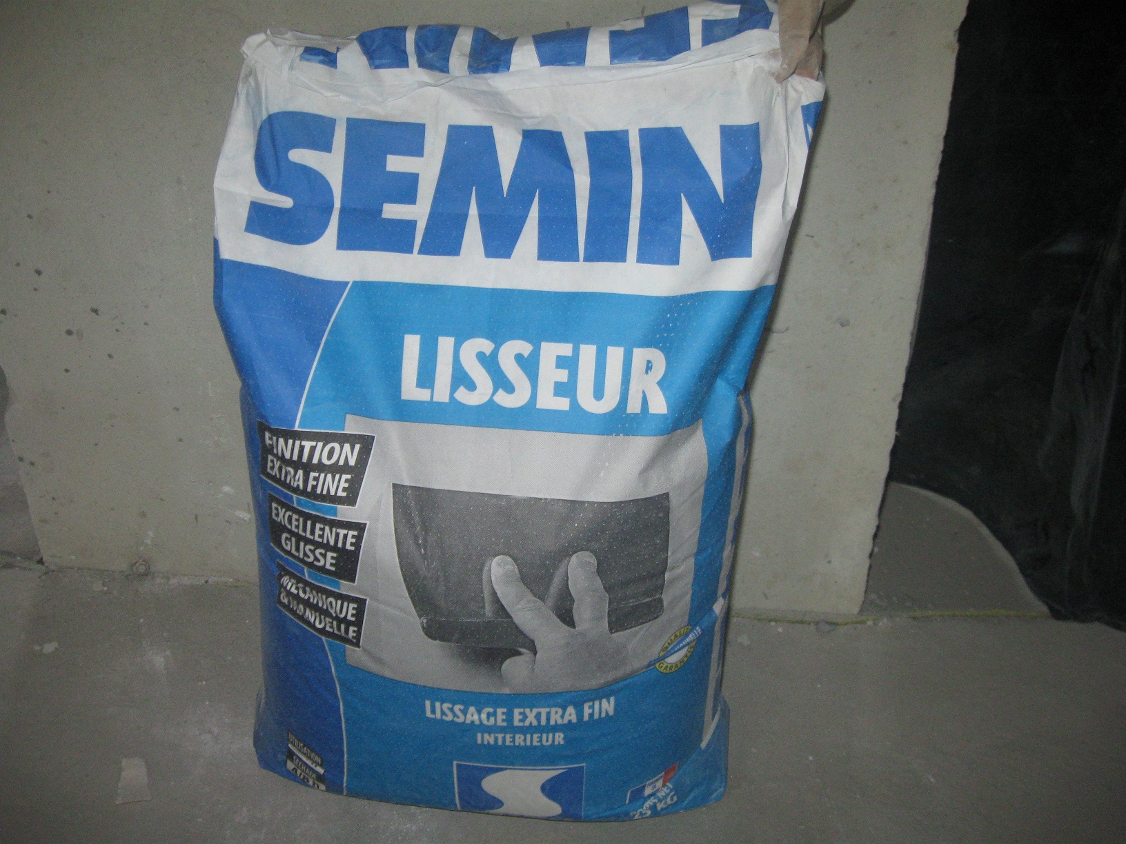

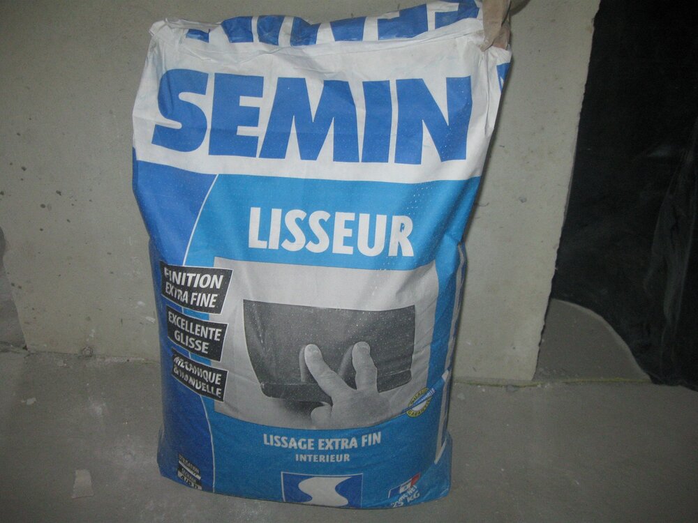

337грн за мешок-а не дофига?Если не ошибаюсь,то Чуля по 250грн свободно покупает.А тут за 337 ещё поискать нужно?
Я покупал мешок лизура 25кг - по цене 250грн... с 10% скидкой платил -225грн...
Недавно уточнял... что после нового года цена уже- 254грн...:)
Упаковка точно такая же как у 75кола...
П.С, по ходу:(... нею лучше и умней было бы торговать, чем шпаклевать:)
