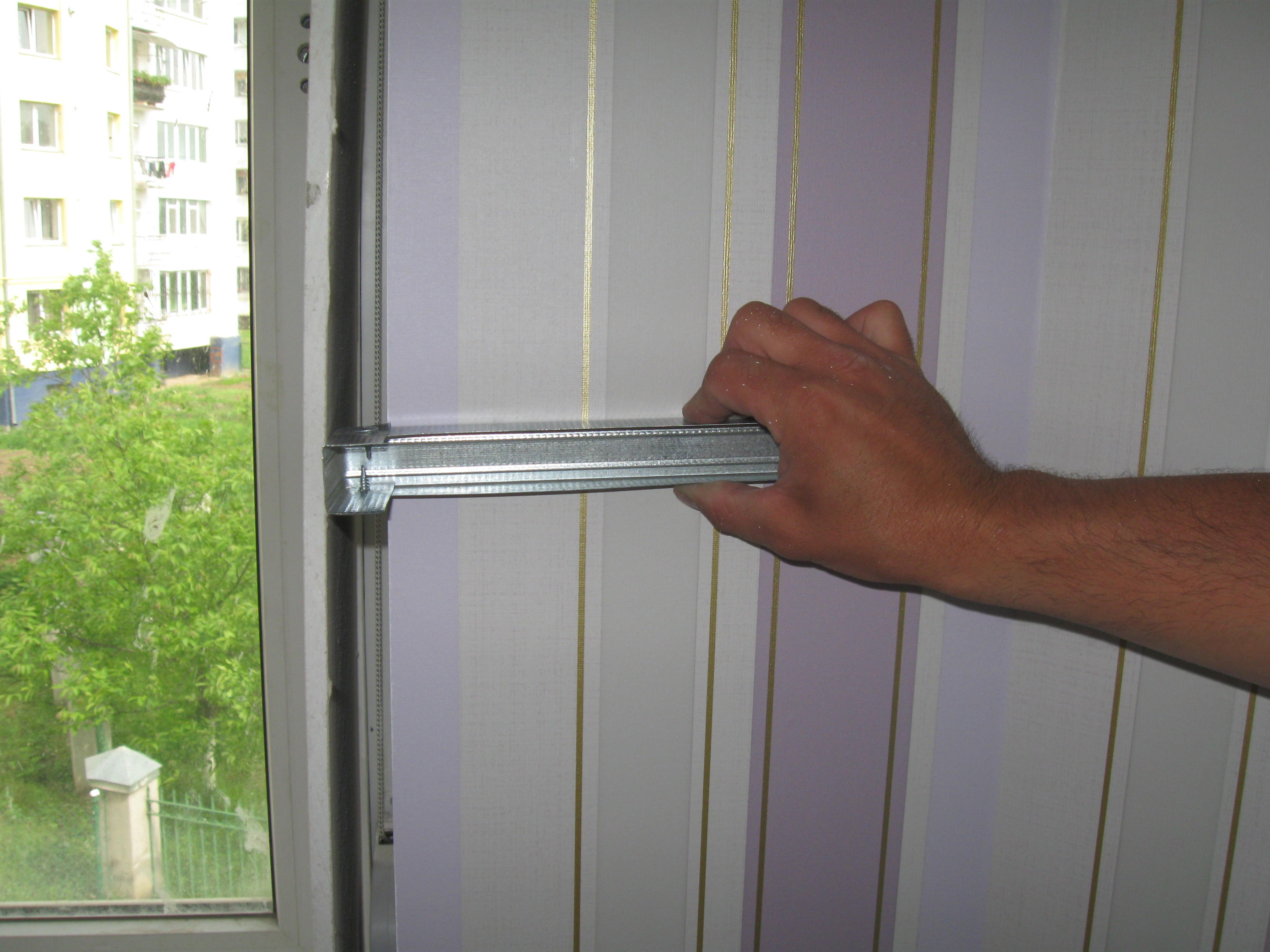

Наведу недавний пример, где зимой в морозы мой хорошый знакомый покрутил у себя на мансарде гипсокартон прямо к деревяным рейкам (из которых при распиле текла вода) тогда в плане економии снимать он не хотел... и мне скрипя зубами довелось проармировать ему швы - бумагой.
А совсем недавно пришлось еще и шпаклевать под покраску (у нас с ним бартер... он мне чинит авто, я ему помагаю с ремонтом... Ремонт у него растянулся на годы, а автомобиль тоже плохо реагирует на наши дороги. Короче он набыстру руку бокопорит мне. а я ему... Ибо мы Западенцы:lol:)
Так рейку покрутило так, что первые слоя по гипсокартону мне пришлось тянуть не шпателем а правилом. Но при етом ни единой трещины на швах, Хоть и швы уже прошли и отопительный сезон и жару и походу из-за сырой рейки там уже под паробарером грибы растут:D
Вот уверен, почему то, что сетку порвало бы сходу... Не уверен в стеклохолсте да и спорить не буду потому, что никогда не использую...

Наверно, кто на что запал. По мне бумага действительно лучше. Я бы сказал несравненно лучше.
А совсем недавно пришлось еще и шпаклевать под покраску ...........................
Так рейку покрутило так, что первые слоя по гипсокартону мне пришлось тянуть не шпателем а правилом. Но при этом ни единой трещины на швах, Хоть и швы уже прошли и отопительный сезон и жару
Не исключаю, что с вашим опытом могло бы не треснуть и без бумаги....

Я как бы не просто за раму а и в глубь за рамой... я пробираю приблизительно на 1-0,5 см. монтажную пену... хорошо зачищаю от крупинок пены, чтоб гипсокартон плотно прилег к раме (типа как монтаж подоконников) И с одной стороны уже готвый уровень откоса...
А с другой стороны гипсокартон даю с запасом в шырину приблизительно 5см и креплю при етом выставляя уровень на самодельные из уд профиля - "гусаки" (москали их еще называют -сапоги:D)...
Вначале прикручиваю одну сторону через Г/К самонарезом к гусаку.. потом сам гусак к стене дюбелем и одновременно фиксирую уровень.
Потом все пропениваю и после высыхания срезаю лишнюю выступающую часть Г/К полосы..
Вот на как фото приблизительно на один откос три -гусака...
только конешно же. монтаж происходит до обоев и шпаклевки:lol:
Фоткал просто чтоб было понятней
Из плюсов такого монтажа:
1. ни разу не наблюдал микротрещины между рамой и откосом... на свой хлопский розум предполагаю, что не трещит потому, что пена монтажная за рамой и новая пена за откосом имеет одинаковый коофициент теплового разшырения... один и тот же материал.
2. не нужен перфликс (мокрый процес)... тупо вначале подготовил и высавил все откосы... а потом пропенил.
Раньше когда клеял на перфликс, то после высыхания клея тоже пропеневал оставшиеся пустоты..
3. рама остается цельной и в целом окна выглядит намного красивей, чем если размер рамы немного украсть.
Также намного лучше шпаклевать, из-за большего доступа шпателя завесы и створка на большем растоянии.
4.удобно в тех случаях, если иногда после монтажа окна-двери, предстоит большая накидка, из-за большой толщины откоса по факту.
Из минусов:
1. не всегда есть доступ... а специально ради етого долбить стену ради етого не собираюсь... и вообще считаю что слово "далбоеб" состоит из двух слов "долбить" и "еба.. ся")))
2.Малярман почему- то, постоянно прикалывается:)

Делаю подобно, но не использую гусаки. Если ГК ровный то он никуда не денется, если есть изгиб, то его можно исправить саморезами.
Недавно на объекте дверники сказали, что профессиональная пена Титан очень быстро схватывается и дает малое расширение.
я вас понял и иногда так делаем,но в основном предпочитаем чтобы гк находил на раму,
