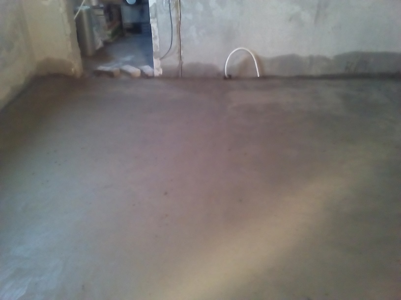

Как сделать качественную стяжку?

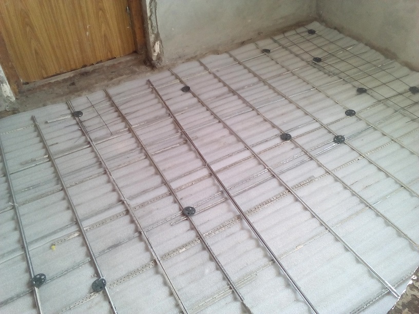

Якщо плаваюча стяжка на утеплювачі 7-10 см (там де ТП там 10, де немає там 7). Перепадів на 1 поверсі немає, всюди 8 см (чорнові лились по маякам, не дуже звісно упирались в ідеальну рівність, але перепадів немає і висота лилась під потрібну товщину пирога) , на другому є перепад на 9 м 1 см. Так залили плиту:cry:. Я вважаю не критичним. Товщина на 1 поверсі 8 см, на 2-му 5,5-6 см (різні фінішні тому і різна товщина заливки на другому).
Частина з трубами ТП. Мені пропонують напівсуху ручну (так її називають, розчин має консистенцію як в Вашому стартовому повідомленні). Звісно з фіброю і сіткою всюди.
Робочий варіант? Розумію, що можуть бути підводні камені, які можна побачити виключна фізично перебуваючи на об'єкті, але хоча б в першому наближені, робити таки напівсуху, чи мокру?

Якби я бачив що таке "ручна напівсуха",а так складно щось сказатимішати хочь будуть не лопатами?Наявність сітки та фібри дозволяе знівелювати можливі прорахунки в складі розчину.Я б на Вашому місці розпочав заливку,але з умовою Вашої присутності хоч в перший день робіт.
Якщо честно,то я даже не знаю як назвати мою,мабуть "напівмокра"?
Скажите просто какое у Вас соотношение вода-цемент (при обычной уличной влажности песка).
А -electron- глянет, как бойцы дозируют. И тогда узнаем что такое полусухая в их понимании.
Те що у Вас, є ще машинна, ту за яку тут холівари точаться. ;)
Я буду на об'єкті від дзвінка до дзвінка. ;) Підозрюю що треба буде контролювати не тільки заміс (пропорції), але і якість трамбовки.
Дещо дивує, що 180 квадратів в ручну залиють за 2 дні (по факту менше, але я на око назвав таку площу). Хоча я ще не уточнював скільки там робочих (я прозрів коли побачив темп штукатурки бригади з 7-8 чоловік в четвер ставили риштовку, в п'ятницю в обід дві стіни закидані, в понеділок все вже затерто, в середині 2 поверхи за півтора тижні зробили, в мене 3 штукатура і 2 помічника робили тижні 3), і цілком може бути оголошений термін для затравки, а там і тиждень провозяться ;) . Бригада мого знайомого прораба. Завтра хочу підїхати подивитись на їхню роботу.
Мішати звісно в мішалці. Пропорцію завтра уточню. Хоча вибити пропорцію вода-цемент анріал, як правило мішають на око, рука набита, а пісок не є сухий, тому мішають, щоб на виході отримати певну "текучість" чи скоріше зручність укладки.
Просто цікавить чи є вірним вибір напівмокрої для вкладання на утеплювач? Чи може краще класичну мокру зробити?
