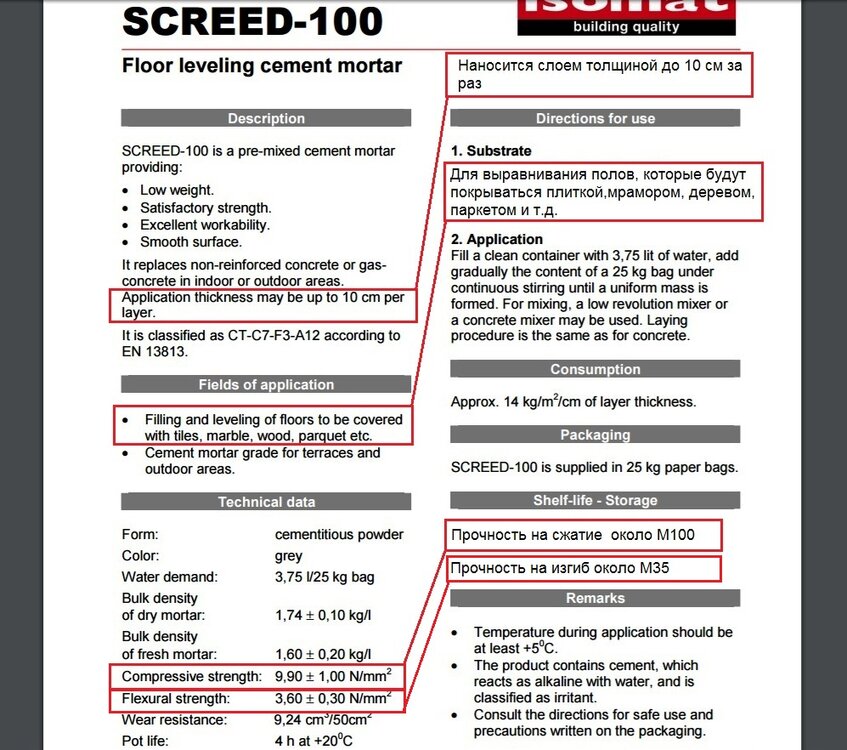

Внизу есть описалка готового раствора для стяжек.
Там есть, прочность на сжатие и прочность на изгиб.
При 10 МПа прочность стяжки (причем неармированной даже фиброй) составляет около 3 МПа.
Так что, если Вы будете тянуть стяжки прочностью 15 МПа по утеплителю с трубами ТП Вы вписываетесь в требования, описанные в этом СНиПе.
