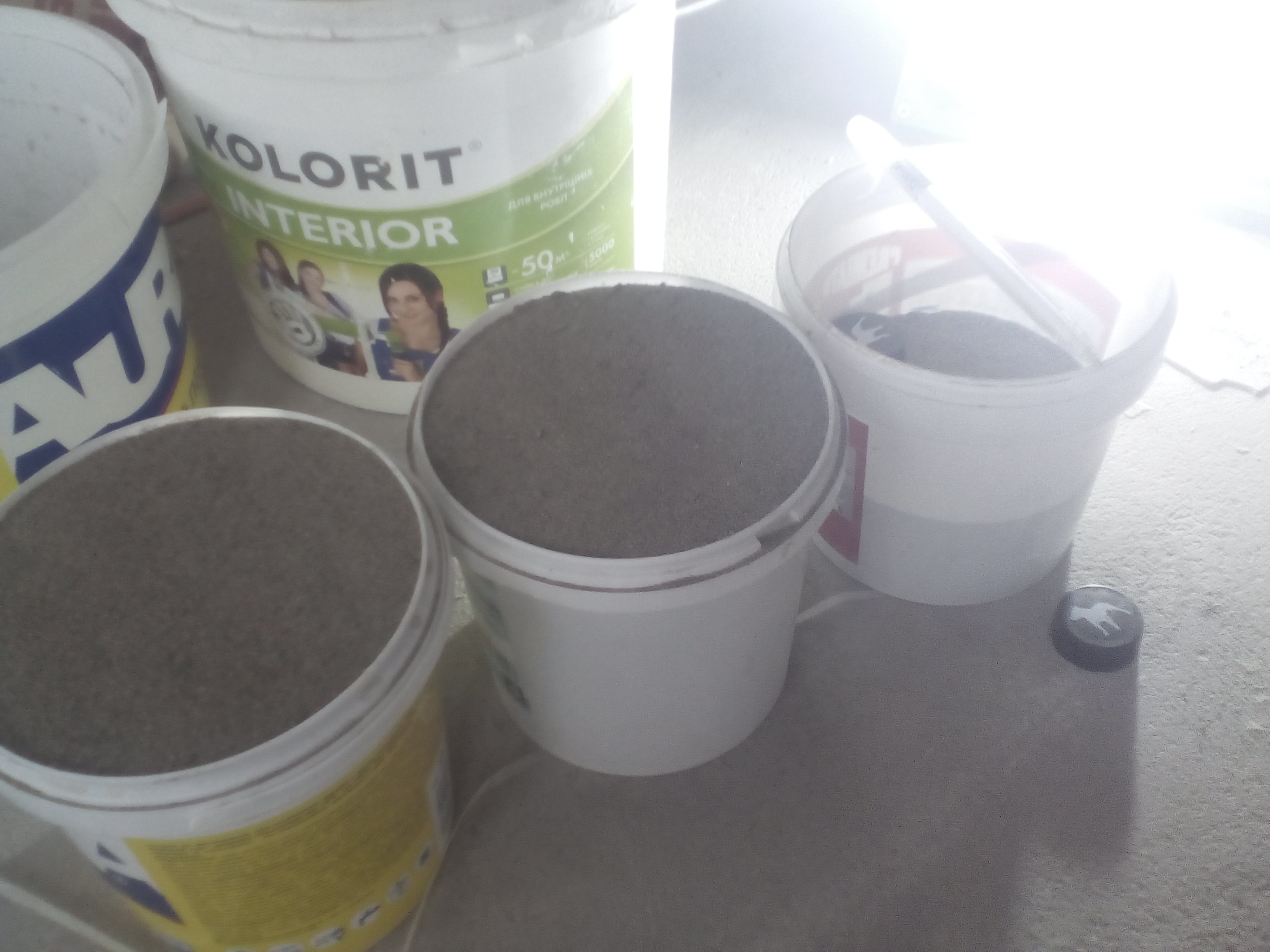

Итак, к делу! Фото по порядку:
1 - оборудование;
2 - материалы(два литра песка и ~пол литра цемента, все просеяно и уплотнено постукиванием ведрами по полу);
3 - ссыпано в ведро 4л и перемешано миксером;
4 - ссыпано в ведро 2.5л и уплотнено постукиванием;
5 - ссыпано обратно по маленьким ведрам и уплотнено постукиванием. Объем тот же, что и до смешивания. Задавайте свои вопросы? Жду Пропеллера или любого желающего повторить эксперимент возле любого Эпицентра г.Киев с соточкой баксов в кармане:)

Пересыплю в большое ведро, добавлю 0.25 литра воды(как говорил улетевший Пропеллер - "В/Ц=0.5"), перемешаю миксером, и рассыплю раствор по маленьким вёдрам, да утрамбую постукиванием.
А там и посмотрим, как там эти дела:
При затворении объем смеси слегка увеличивается.
Причина - цементная паста (а это уже вязкая жидкость) раздвигает песчинки и тем самым увеличивает объем смеси. При расчете рецептов бетонов учитывают коэффициент раздвижки. Он начинает "работать" от ВЦ = 0,5.

Сделал ещё фоток, добавил инвентаря для понимания объемов. Поставил метку по уровню засыпки там, где полведра смеси(цемента там стоко же было. Совпадение?). Далее буду воды 0,25 добавлять.
Всю смесь уплотнял дополнительно с нагрузкой. Песок и цемент я так не уплотнял. Воды добавляю, чтобы посмотреть как "цементная паста раздвигает песчинки". Вода не модифицированная, а обычная из под крана будет))
