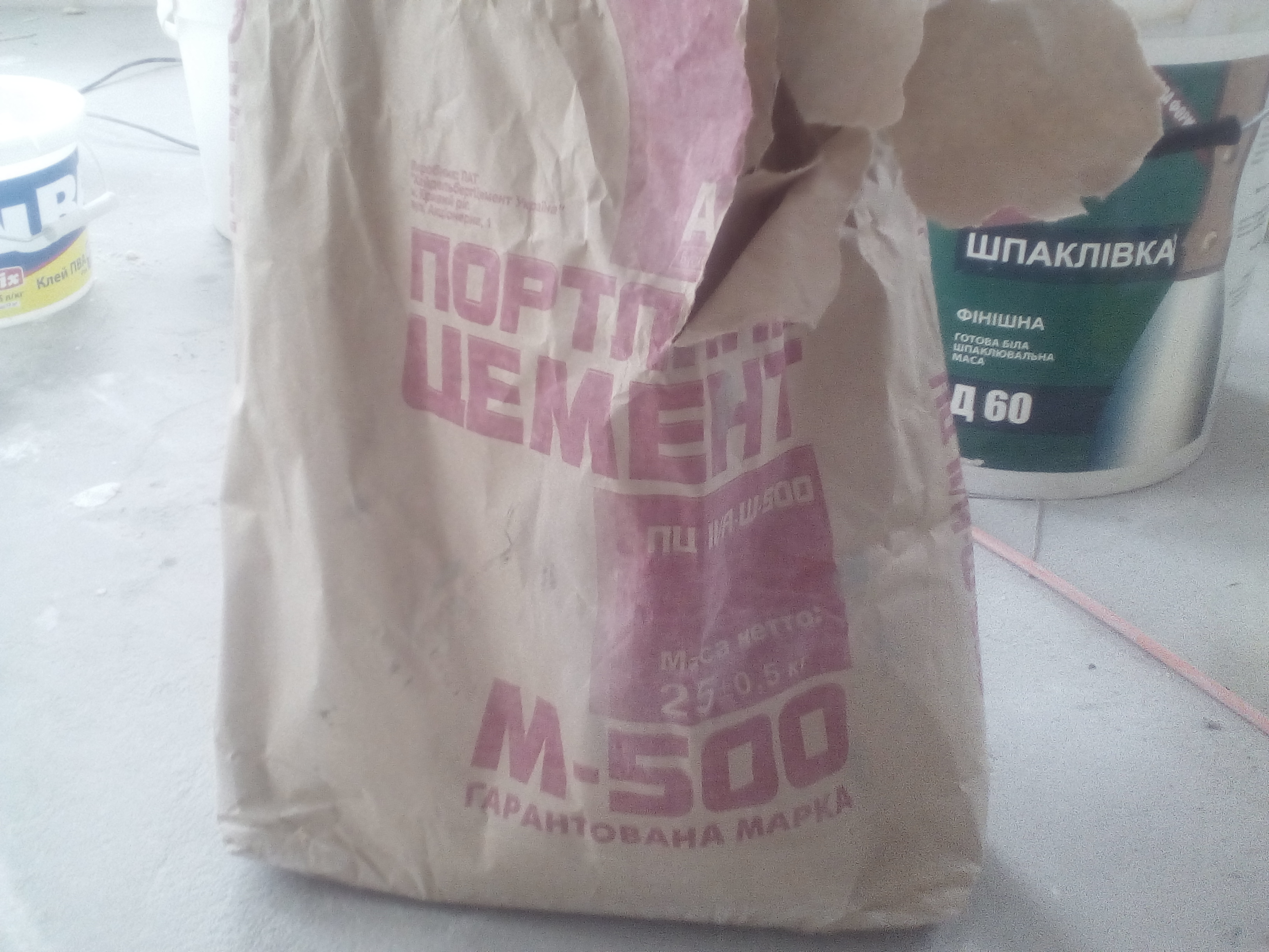

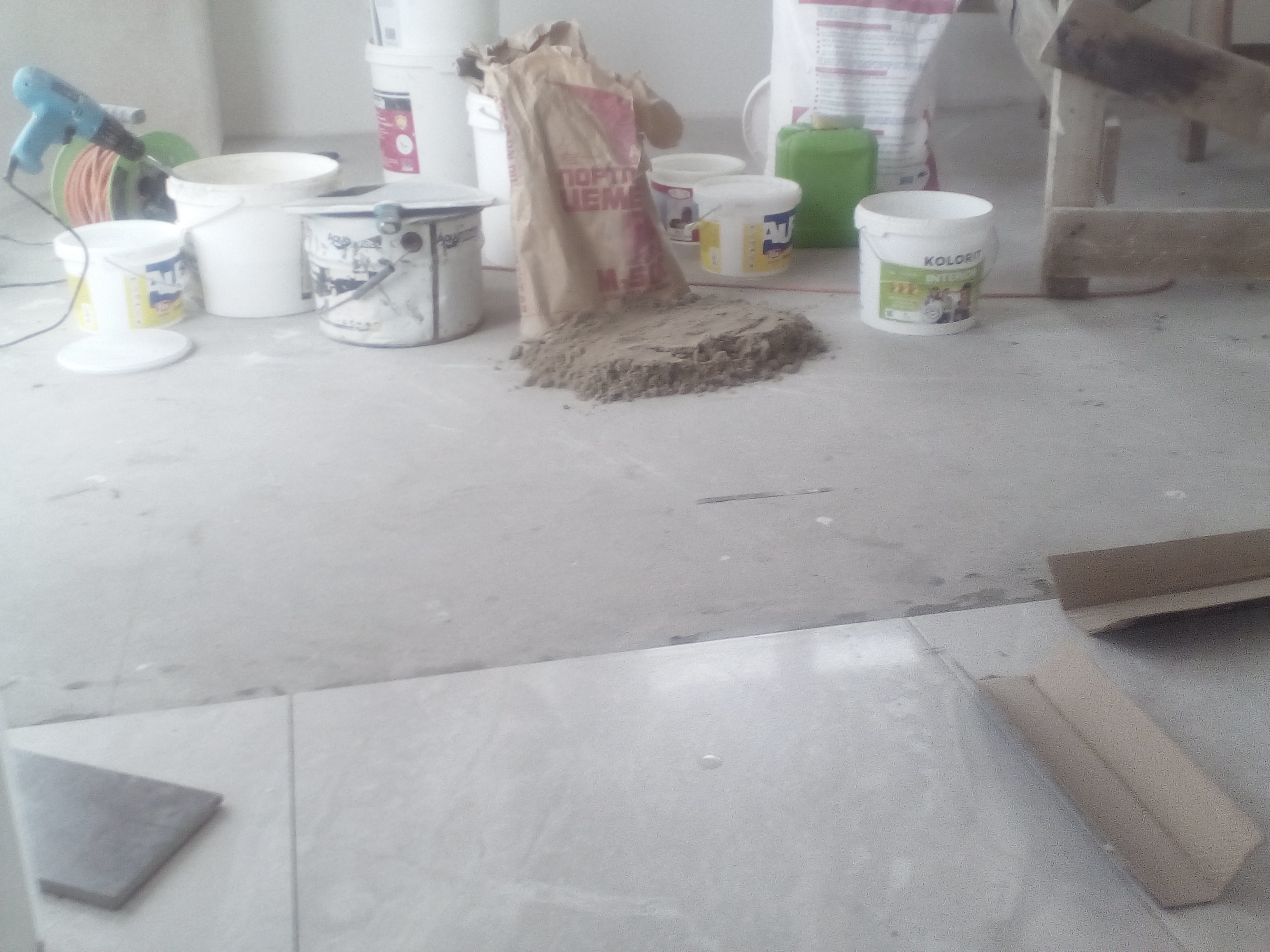

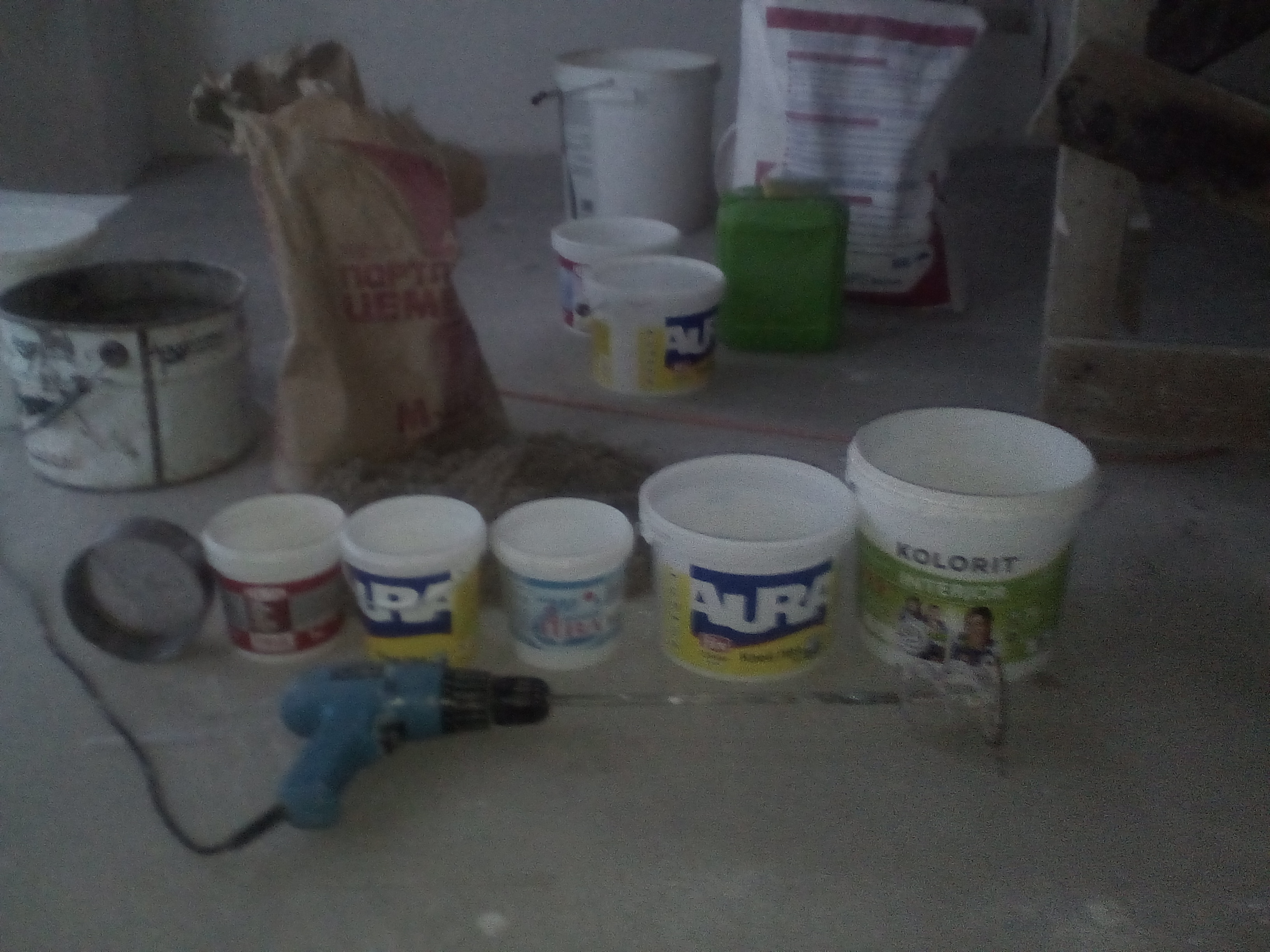

А пока песок подсыхает - распишу по оборудованию для лабороторной работы. Мне удалось найти:
-сито(цемент и песок просею, все как полагается);
-3 ведерка объемом 1л каждое(будет отмерено два ведерка песка, и полведерка цемента на глаз, условия близкие к полевым, весов у меня отродясь не было, все измерения по объему);
-ведро 2,5л для сухой ц/п смеси после перемешивания;
-ведро 4л для смешивания цемента с песком насухо;
-шуруповерт с насадкой миксер.
Фотоотчет вечером, песок досыхает):flag1:

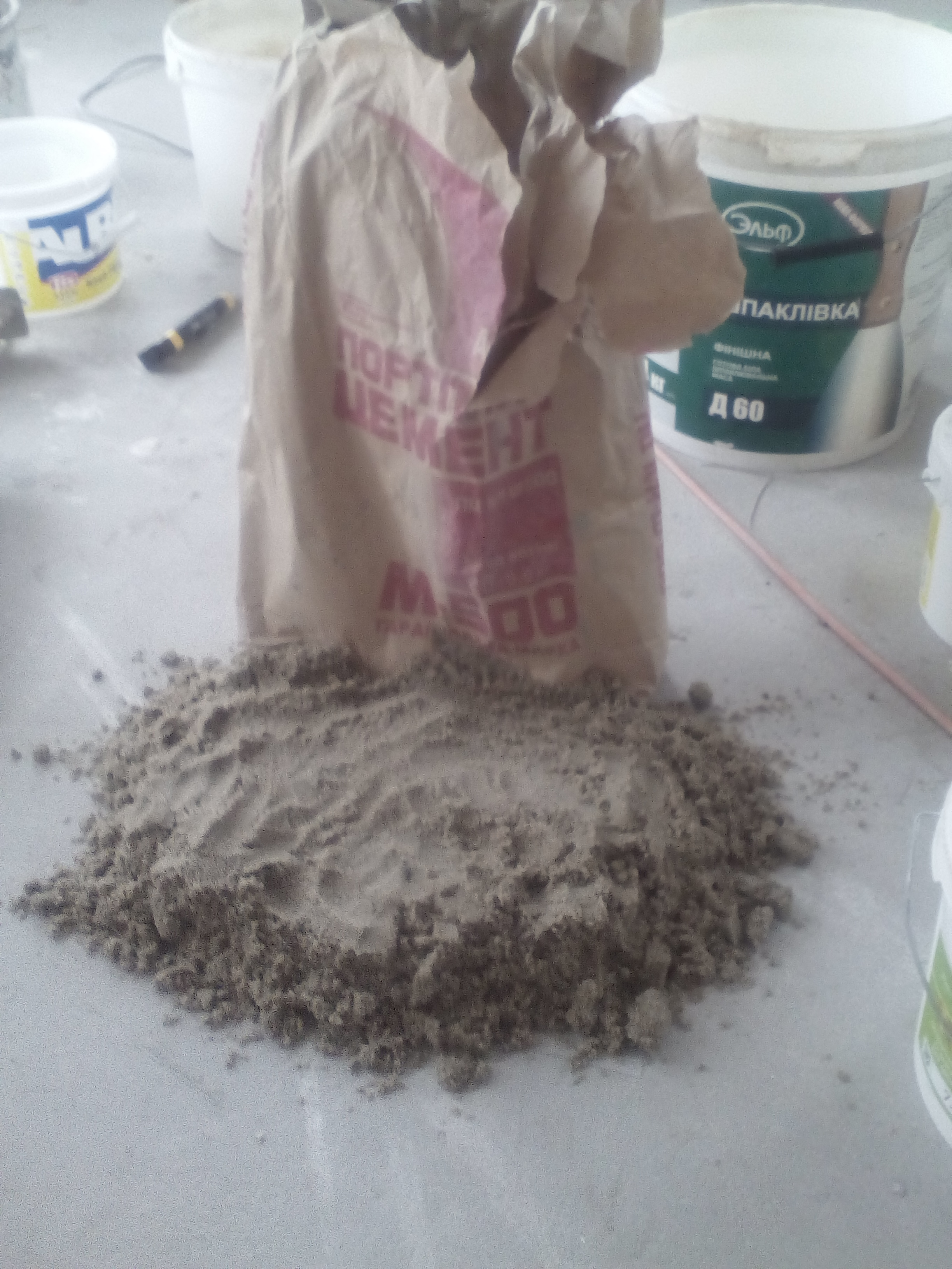

Провел эксперимент))
Фотоотчет с комментариями скину вечером. Небольшие спойлеры:
-обьем сухой смеси 2,5л;
-Пропеллер трепло;
-Скромный прораб тоже;
-Мастерка ждет сюрприз при попытке поглотить цемент песком, даже 1:4;
-мужики из Бердычева с соседней площадки, ставшие свидетелями эксперимента, долго ржали с "модифицированной воды", " цементной смазки" и "скользящих песчинок".

А вот объясните мне: куб песка где-то 1600кг. А куб ССС уже 1900кг.
По крайней мере это расчётная цифра от производителя. Кстати вполне правильная.
Объём тот же, а вес на 300 кг отличается.
Это как раз тот цемент, который у Вас ну никак не хочет впихиваться в этот объём.
Кстати. Для ССС стяжки песок отсеивают более крупной фракции.
И его реальный вес получится меньше 1600кг на куб.

Ну зачем так сразу грубо. Как мне кажется, проблема экспериментов состоит в том, что если мерять объём - надо мерять мерами объёма и не впутывать массы материалов. А то один материал берётся объёмом, второй по массе, давайте воду брать в твёрдо кристаллическом состоянии и отмерять сосульки метрами, а потом удивляться результатам по цене!
Между песчинками песка конечно же за теряется часть более мелких песчинок цемента, но и частично раздвинет их. Т.е объём пустот и воздуха не сильно изменится.
Для реально сильных изменений величина песчинок песка должна быть минимум в трое больше песчинок цемента.
Кстати видео которое выложили практически это и подтверждает.
