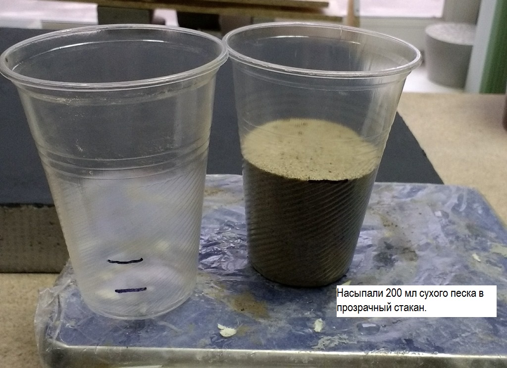

Вы не обратили внимание на главную определяющую ошибку.
Это влажность песка.
Тут Вам Вова Луганский предлагал на соточку, а Женя Киевский еще одну хотел подмазать.
Внимание всем.
Соглашайтесь. При этом пари заключайте не группа товарищей против Вовы и Жени, а каждый с Вовой и Женей. То есть, чтобы они каждому по "соточке".

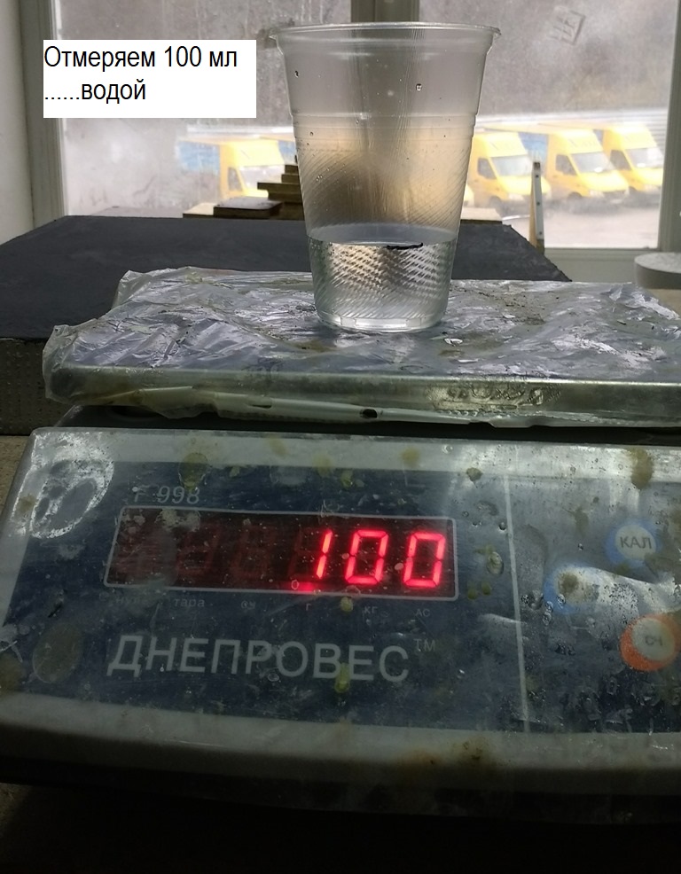

Итак Мастерок :
Я так понял,что пока я писал своё,то Вы считали своё.Итог у нас один.Ну и так как Вы любите эксперименты,то попрошу Вас просто смешать насухо стандартную пропорцию раствора и выложить сюда результат.
Я сделал весовую пропорцию как положено.
Но Вова настаивает на объемной.

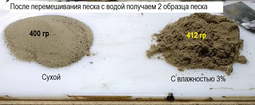

Поэтому повторил "эксперимент" с СУХИМ и влажным песком (а-ля Вова)
Еще раз посмотрите на песок, который применял Вова.

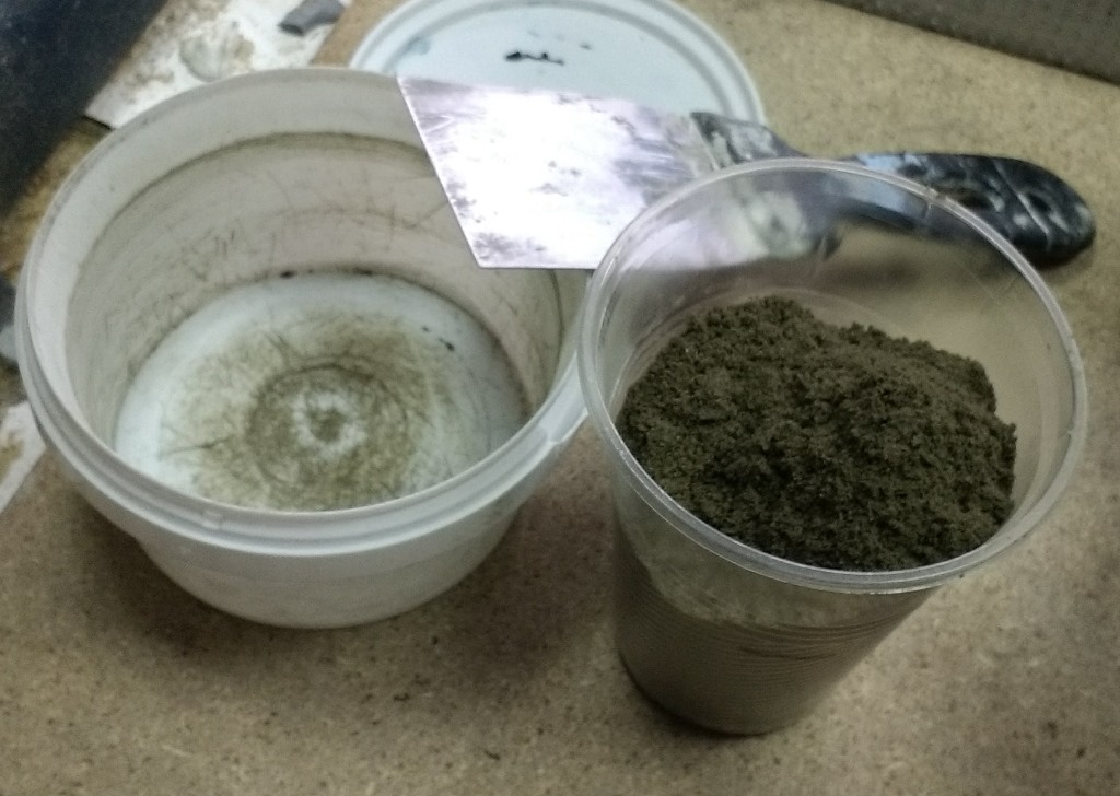

Сухой песок так себя не ведет. Он рассыпается и не держит форму.

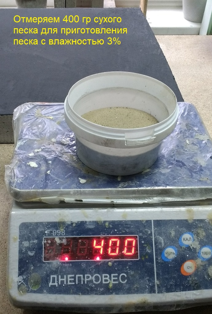

Я песок из Леруа сушу летом слоем 3 см в течение 2 дней. А Вова попытался высушить песок горкой за пол-дня.
Как он себя ведет видно тут.

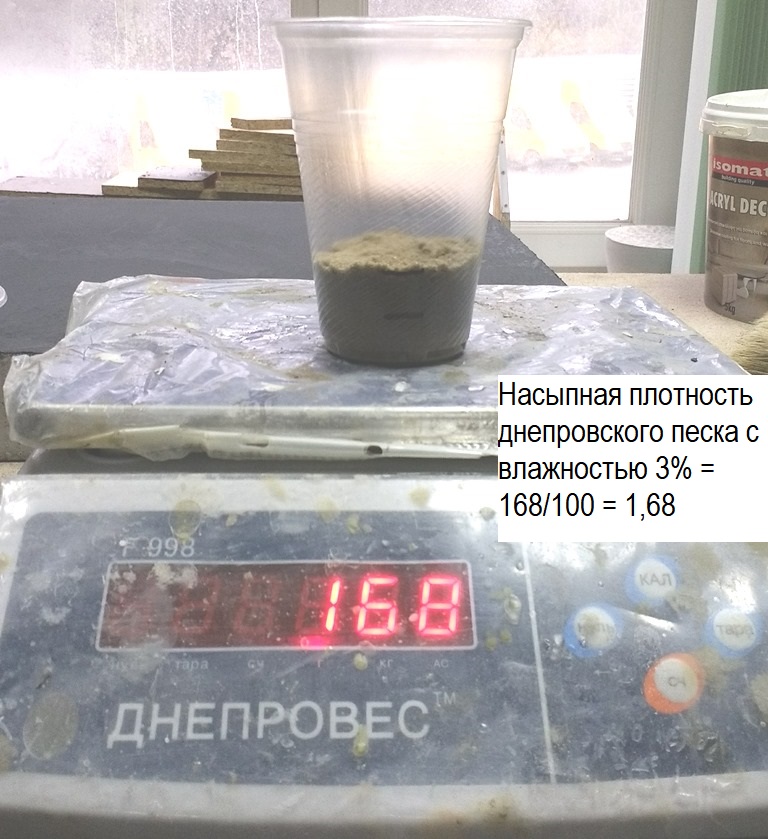

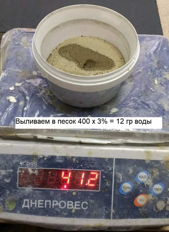

Для сравнения сделал песок с влажностью всего 3%.
Посмотрите ну кучку песка и песок в ведрах у Вовы.

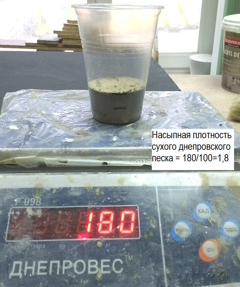

Вова пишет, что мокрый песок плотнее сухого. Лень искать. Где-то страница-две ранее.
Нет, Вова.
Я не буду опять тратить время на объяснение Вам и всему кружку ЖА почему это так. Просто замер.
Думаю всем будет интересно.

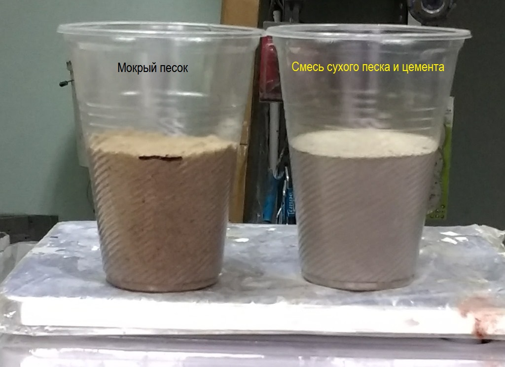

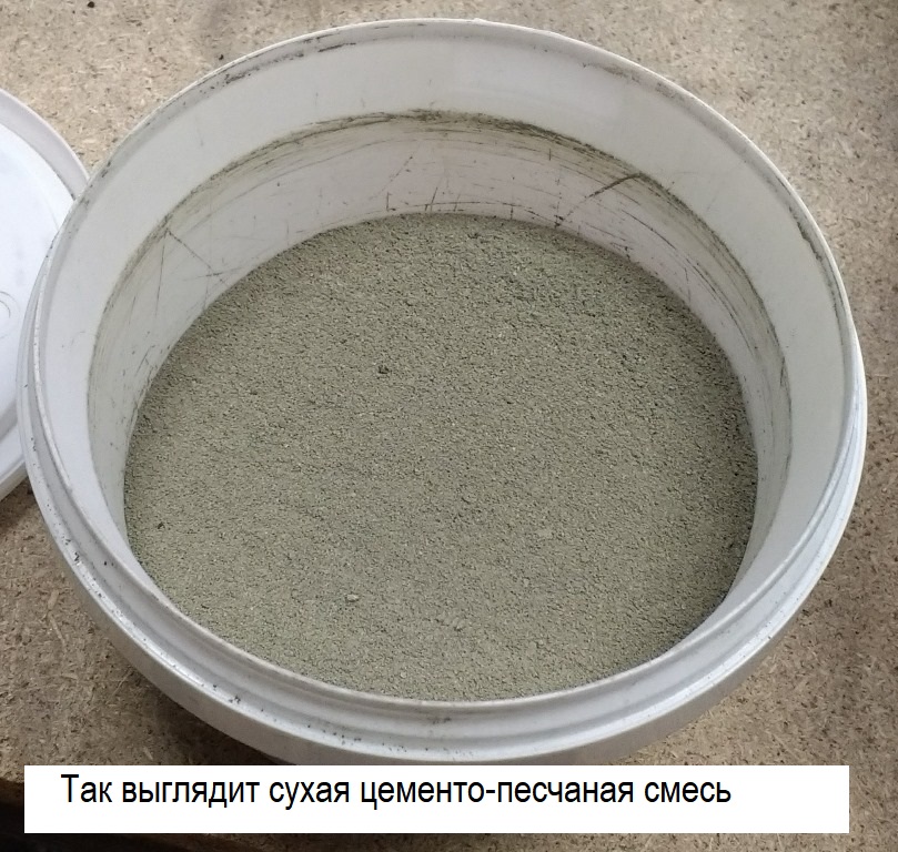

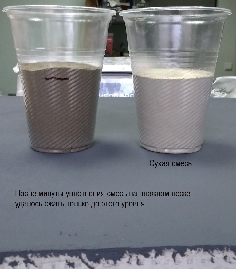

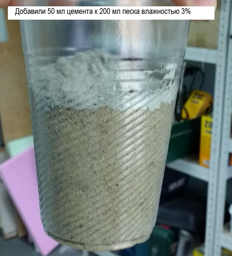

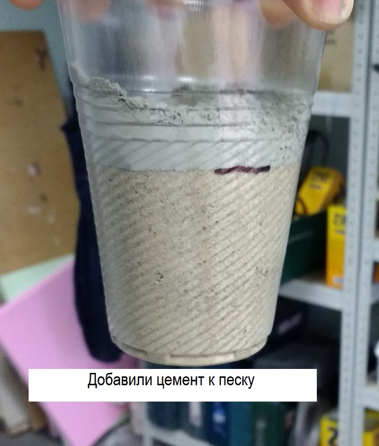

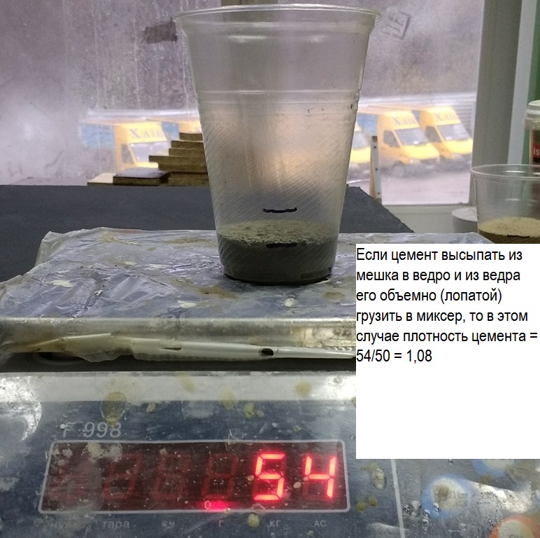

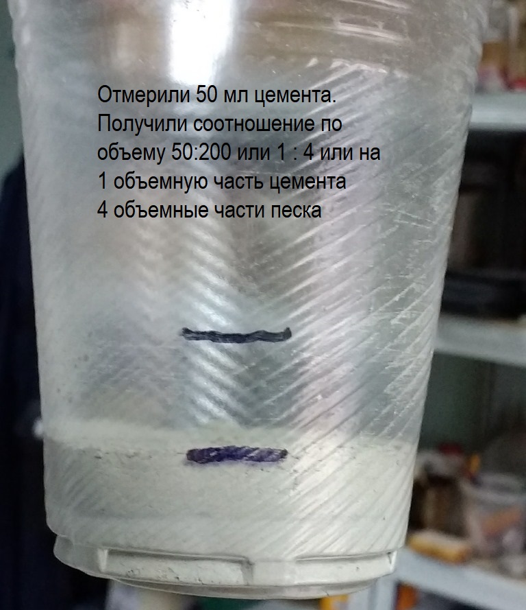

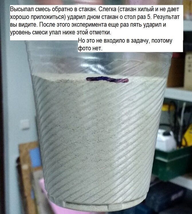

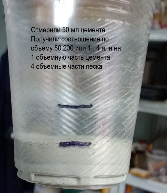

Теперь смотрим как ведет себя пара сухой песок - цемент.
При объемной пропорции 4 части песка на 1 часть цемента.
Собственно, что-то подобное делал Вова, где-то под Киевом с пацанами их Бердичева.
  • Лайк 7

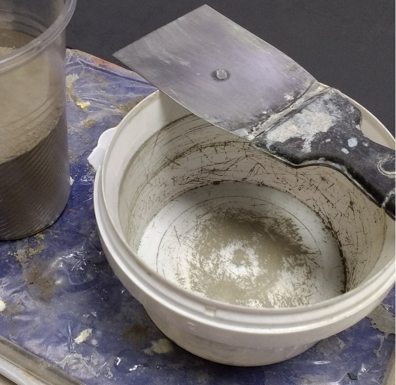

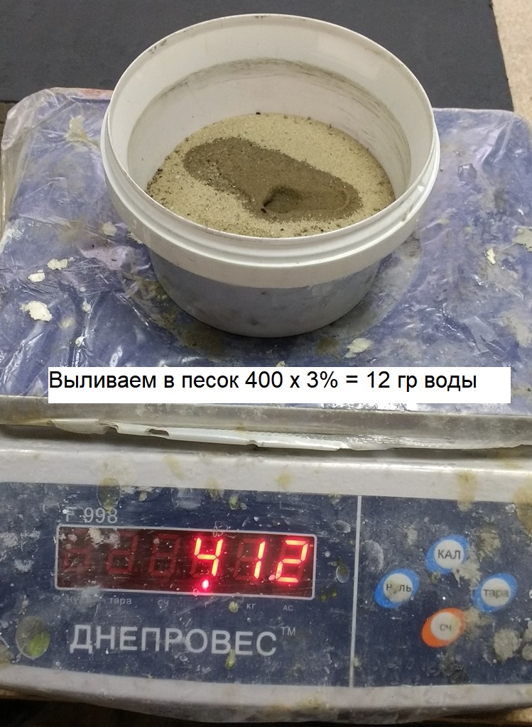

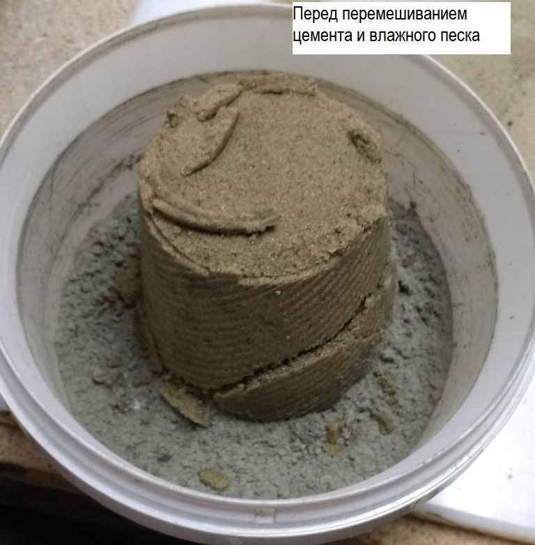

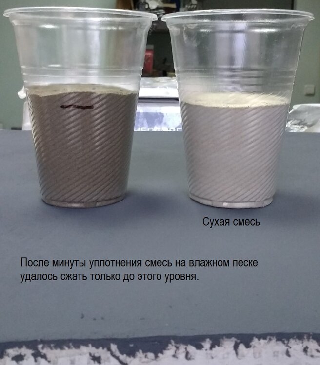

Теперь вариант "из жизни" Вовы Луганского.
Смешиваем 4 объемные части мокрого песка с 1 объемной частью цемента.
Я не шучу о пари.

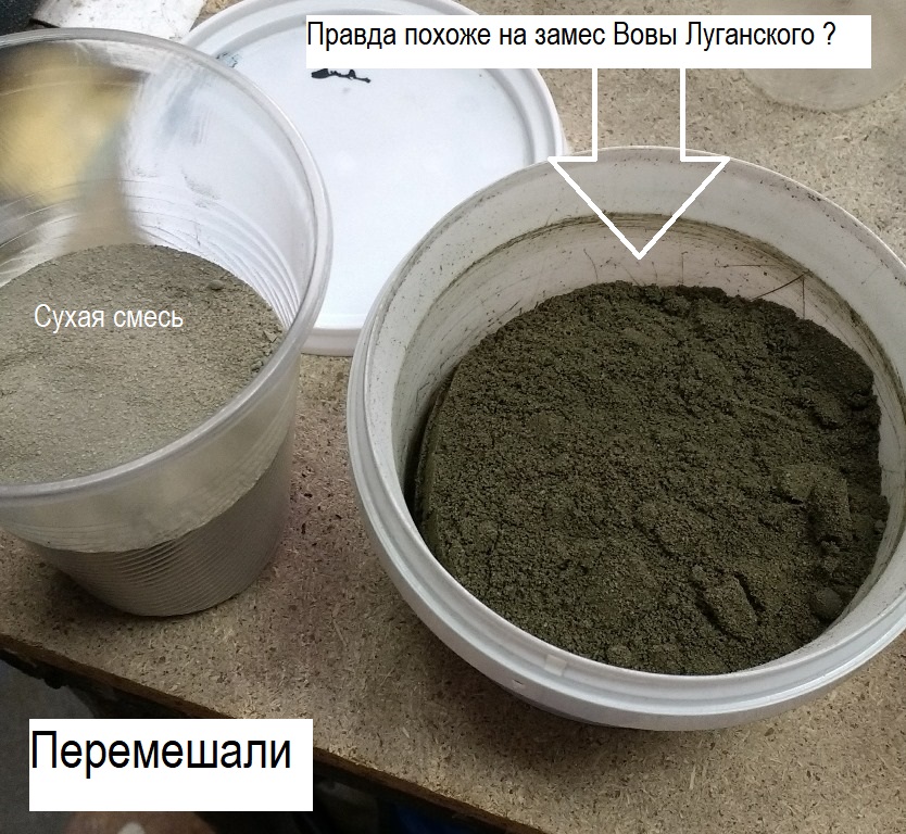

Повторяю и настаиваю, что 4 литра сухого песка (как тут пишут из Луганска) поглощает 1 литр цемента М500. И еще хочет.

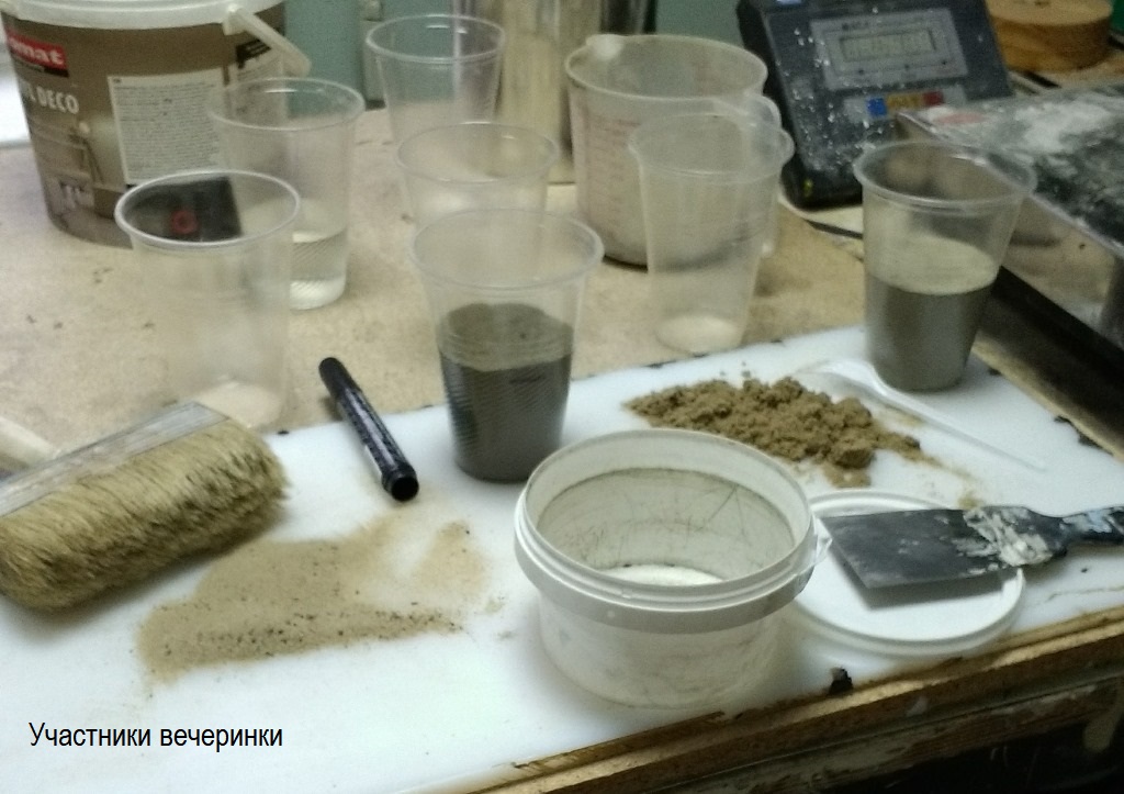

Для этого возьмите 0,5 кг песка, просушите его, просейте через через домашний полипропленовый дуршлаг, стырьте у соседа немного цемента, купите в продуктовом одноразовые стаканы по 400 мл и сделайте такой эксперимент.
Вова и Женя сказали, что спорят со всеми вами на "сотку" каждый, что "не поглатит".
Как я и сказал - результат эксперимента лежит гдето в погрешности +- лапоть, если эксперимент ставить как попало то и выводы будут какие угодно.

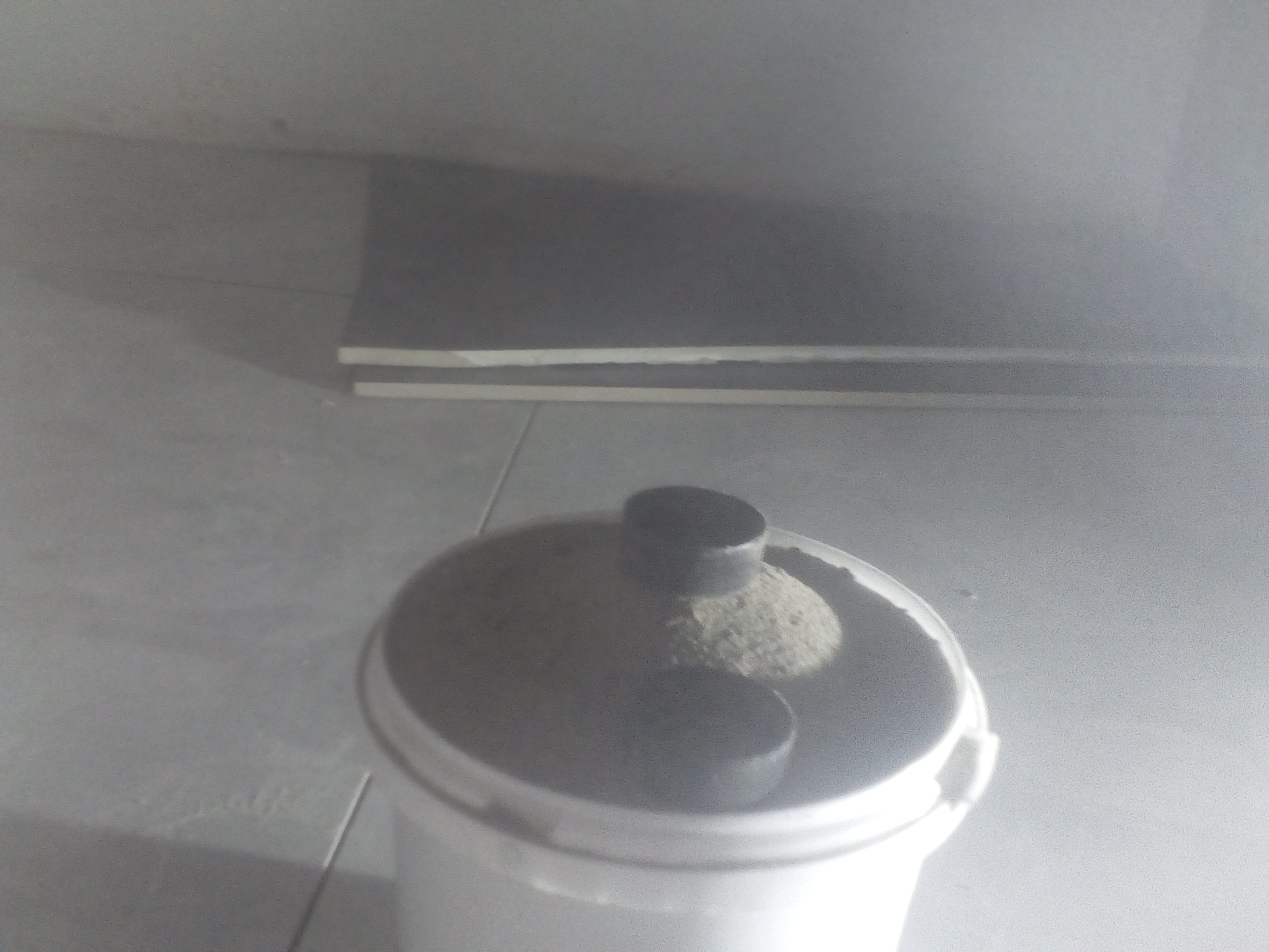

Пол стаканчика песка в кастрюле мешал, я худею:lol:
Ложкой не судьба было?
Песок у меня, кстати, суперски просох на стяжке с ТП 25°с))
И судя по всему, если ведерки рассыпать на пол, они еще также просохнут пару дней, а потом все влезет в два ведра? Из 2,5? Вы точно артист)))

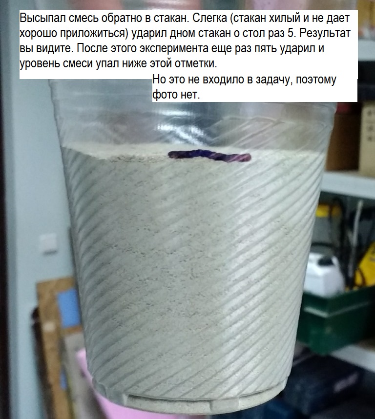

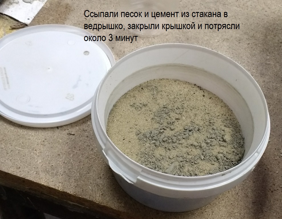

По сути Вова сделал ну...типа аналог так называемой сухой стяжки.
Ниже на фото.

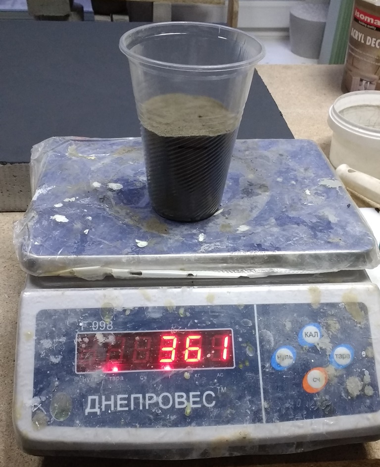

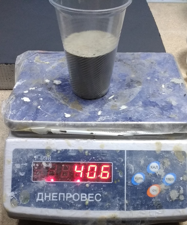

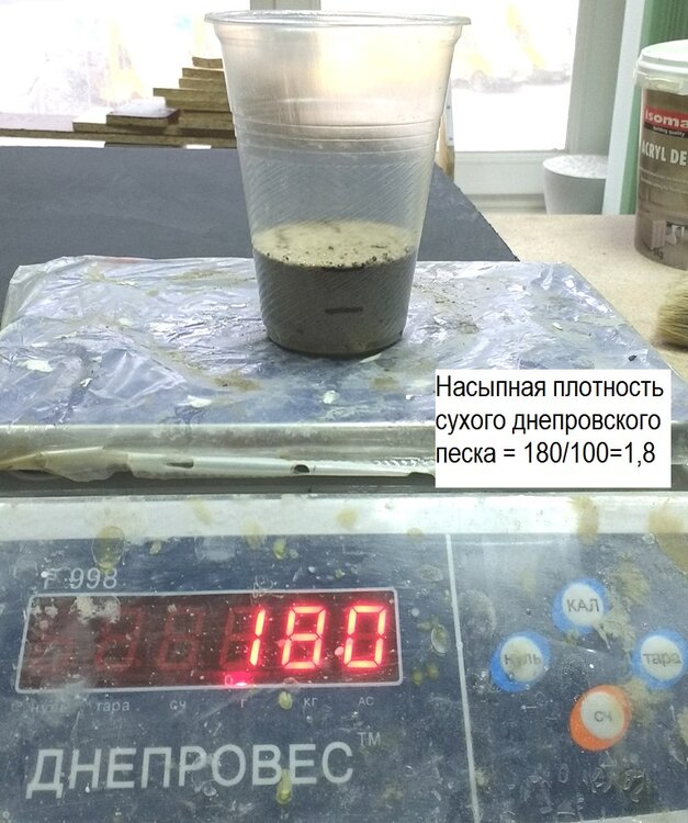

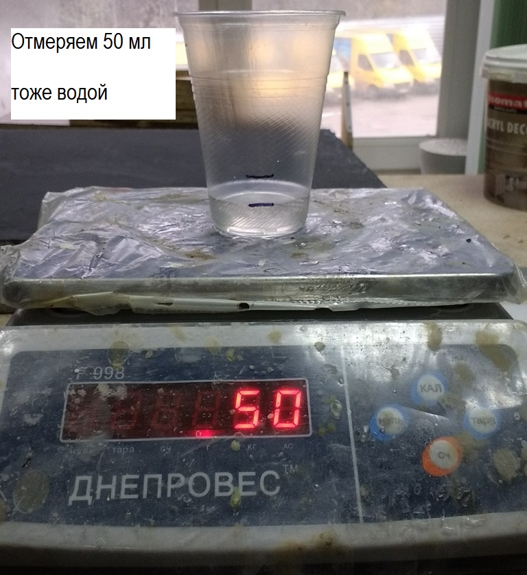

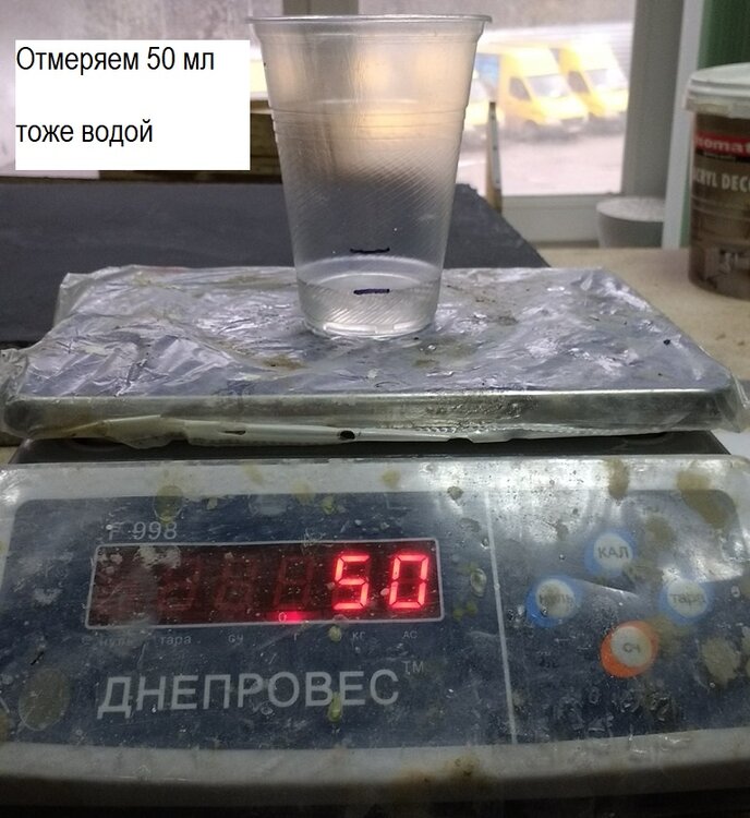

Объем сухой смеси = 200 мл
Вес = 406 гр
Плотность > 2.
Объем влажной смеси = 245 мл
Вес = 361 гр
Плотность = 1,47 . При исходной плотности сухого песка 1,8.
Много воздуха - мало прочности.
Кстати, понаблюдаю станет ли смесь в стакане с влажной смесью бетоном. Вова писал, что объемная смесь для полусухой 1:4...4,5 самое то.
