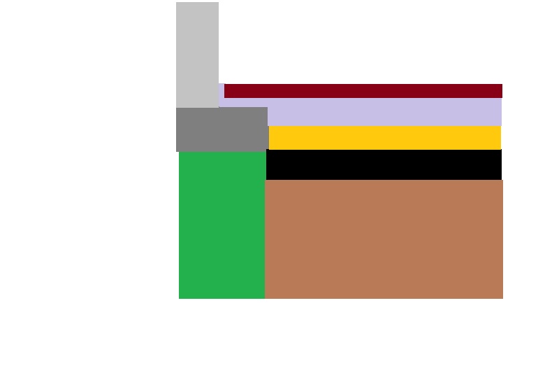

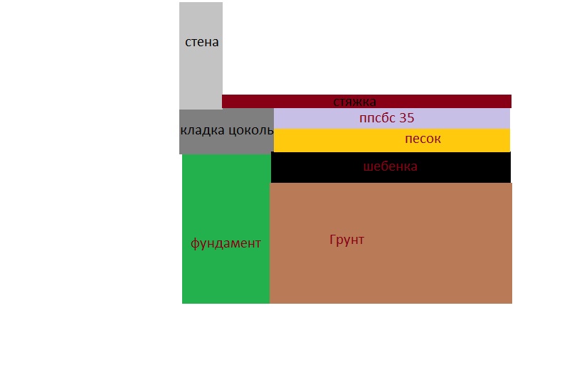

Вот стою на распутье как сделать лучше стяжку пола, щебень уже засыпан хозяином, выкинули цоколь (520мм) осталось сделать стяжку 50мм, и постелить 100мм ПСБС-35, несущих стен (250) пока нет!
Если стяжка будет жестко опираться на фундамент, думаю со временем центр чуть чуть просядет и она треснет.
Да и я вот думаю, что 2й вариант получше!
Я бы для надёжности сделал везде одинаковую толщину пенопласта.
Не получится и так задран пол, по грунту пенопласт 100мм на цоколе 50мм
Тогда на месте перехода 100мм-50мм сделать деформационный шов.
Андрей, и как это представить, цоколь с этой стороны 160 мм, может тупо надрезать шов спустя пару часов?
По технологии именно так и положено делать,рез на 1/3 глубины стяжки.
Совершенно согласен. Добавлю, что можно и глубже, на сколько хватит круга.
