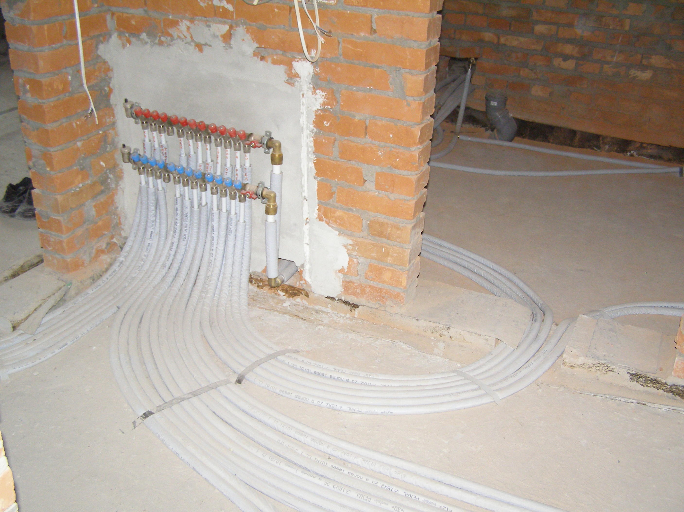

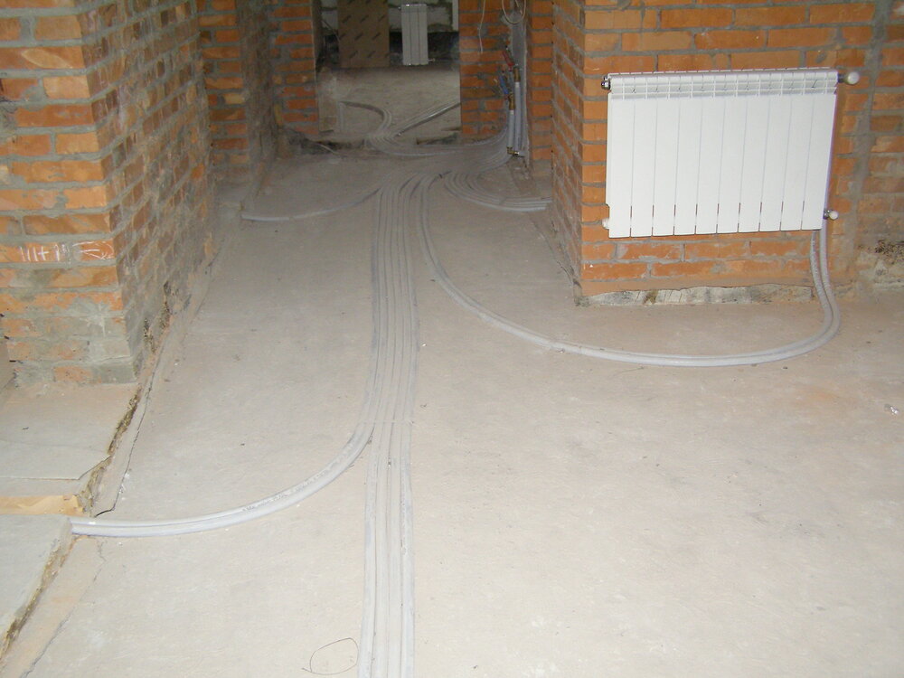

Прошу совета! Наша стройка в данный момент на таком этапе:P7032033.thumb.jpg.fc78b0f2716b01489bfac0e7de50ef81.jpg
Планируется между трубами уложить ЭППС 50 сверху цементная стяжка с фиброволокном. Покрытие плитка в санузле, кухне, коридоре, а в комнатах половая доска (скорее всего на лагах). Стены планируем штукатурить ЦПС с заменителем извести или известково-песчаной штукатуркой на первом этаже и гипсовой на втором. Вопрос: что делать первоначально стяжку или штукатурку?
Какие то этапы у вас не правильные-обычно сперва делают штукатурку,затем разводят отопление,а уж в конце-стяжка.Видать Вы очень к зиме спешили отопление запустить?Плоскости стены то нет,так что радиаторы по-любому прийдётся переустанавливать.Но это не проблема,"маемо що маемо".В Вашем варианте уже нет принципиальной разницы,что делать раньше.Но я бы всё равно кинул штукатурку,т.к. сразу после (или даже во время,покомнатно),можно лить стяжку.А вот по свежей стяжке таскать козлы для штукатурки-плохо.Да и последующая отделка будет на стенах-поэтому желательно чтоб они высохли первыми.
Я отоплением сам в данный момент не занимаюсь. но видел как делают другие. да и просто рассуждая логически, думаю, что ЭППС между трубами это не совсем правильно - будет потеря теплоэнергии. Смысл укладки ЭППС частично теряется, глядя на фото видно, какой жвак труб идет у вас от гребенки, и под ним , получается ЭППС класться не будет. а значит и теплоизоляции в том месте, где ей , по логике вещей, больше всего надлежало быть, не будет. Часть тепла будет просто уходить в пол к соседям, а они вам за это даже спасибо не скажут.
Спасибо всем специалистам за советы.
Сантехник устанавливал все батареи на быстросъемах, поэтому радиатор снимается в отдельной комнате за 20 минут,не отключая отопление в доме.
По поводу труб между ЭППС: это не теплый пол, а трубы в теплоизоляции, поэтому рассматриваю их как обычный теплоизолятор между двумя стяжками. То, что часть тепла все же будет уходить в землю, это будет небольшей дополнительный расход газа, что считаю не очень критическим. К тому же есть возможность подложить под трубами 5 мм фольгированный теплоотражатель (не помню как называется материал). Соседей внизу нет, т.к. это дом и даже спасибо ждать не от кого.
Меня беспокоит еще вопрос с лагами поверх планируемой стяжки. Возможна ли их устанока в моем случае, или искать другие варианты покрытия? Ведь это принципиально, т.к. необходимо делать стяжку разной толщины для разных комнат.
Я конечно не столяр,но лаги ставят на черновой пол или плиты перекрытия-не нужна там стяжка вообще-это по памяти с виденных мною объектов. Змінено користувачем мастерок
