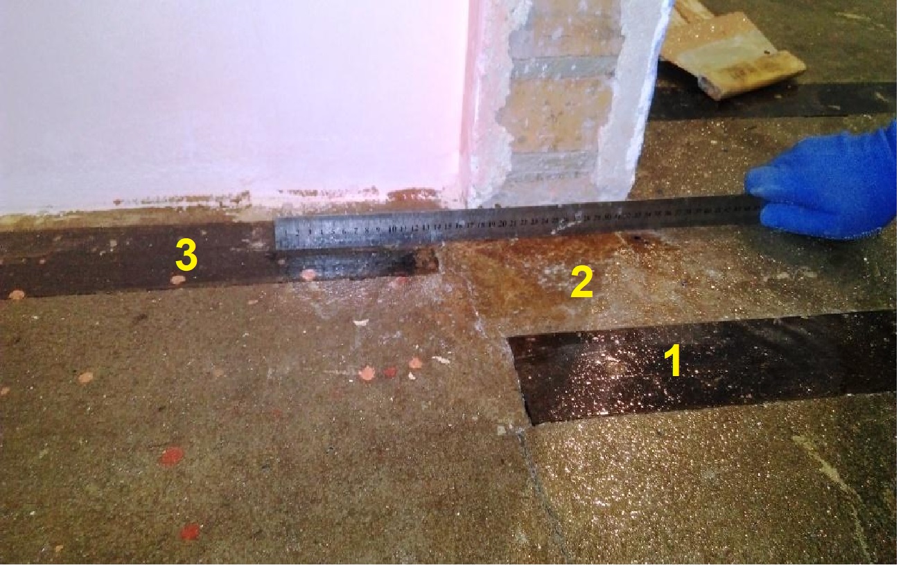

Вообще ,судя по всему, тебя полностью устроила работа Василия.
Ты ничего не исправлял. Ни трещины, ни небухтящие неровности.
Даже при твоих миллиметровых требованиях твоих бойцов даже не смутила неровность поверхности и в 5 мм тебя. Ты ничего не исправлял и сразу нанес какой-то полимер по всей поверхности "стяжки".
Смотри на фото внизу.
Вопросы :
1. Какой полимер?
2. Клеить массивную можно на клей только, если площадь помещения не превышает.....? Есть ограничения?
3.106 м кв - это однообъемное помещение (open space)?
4. Ты был идеологом разместить трубы ТП в стяжке, а не поднять их вверх ближе к доске?
Я просто видел альтернативы твоему решению и мне интересны причины, почему ты поручил сделать под свою доску такую уникальную подложку. "Уникальную" - это не ирония.

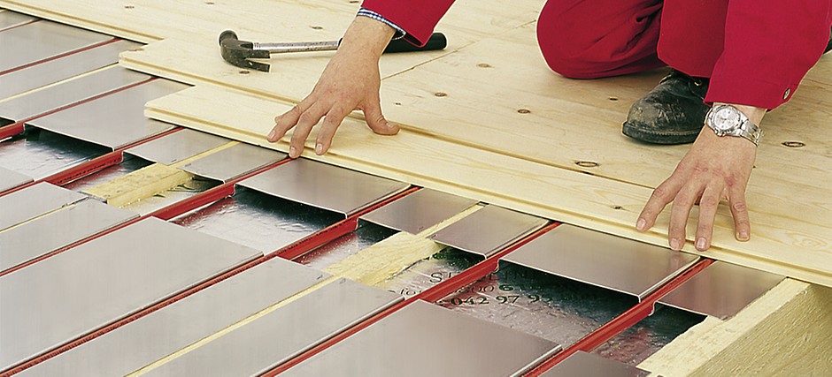

Почём квадрат работы? Сколько стоит этот аллюминиевый профиль и спец.подложка? Деформируется ли профиль при нагреве? Как быть, если м/п труба укладывается с изгибами - профиль повторит радиус? Как поведет себя напольное покрытие от явно неравномерного прогрева? Нужна ли ровная стяжка при таком способе устройства ТП? Насколько выгоднее в плане КПД этот способ по сравнению с укладкой труб в стяжку?
Добавлено через 8 минут
Есть еще такая тема, мне кажется, так выгоднее и проще будет
ЗвонИм узнаем.
Это оцинковка.
Подложка не нужна.
Принцип применения для дерева на фото.
Нет. Подумайте почему.
В месте изгиба нет теплораспределяющей пластины. Опять думаем.
Неравномерный прогрев отсутсвует.
Нет. См.фото.Думайте.
На 37,52 % при лучшем для стяжке развитии событий. Это если в нее мыло не добавляли.

В таком конструктиве стяжки вообще не нужно. Особено актуально для каркасников (второй этаж). И пожалуй ота фольгированная теплоизоляция в таком конструктиве таки работает как и должна - на отражение.
