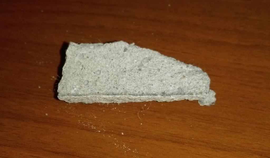

Вот сделал по Вашей инструкции и получил фрагментарные отслоения стяжки от плиты. Возможно слишком "жирная" стяжка виновата частично (пропорция от 1:3 на 400-ом цементе до 1:4 на 500-ом). Пришлось ремонтировать и новую стяжку клеить импортным бустилатом. Очень жалею, что ьне приклеил всю стяжку сразу. Терпеть не могу переделывать.
П.С.: осознанно покупаю для нужд стройки импортный ПВА от СИКА и бустилат от греков. При этом ничего не имею против тех, кто выбирает отечественные продукты.
