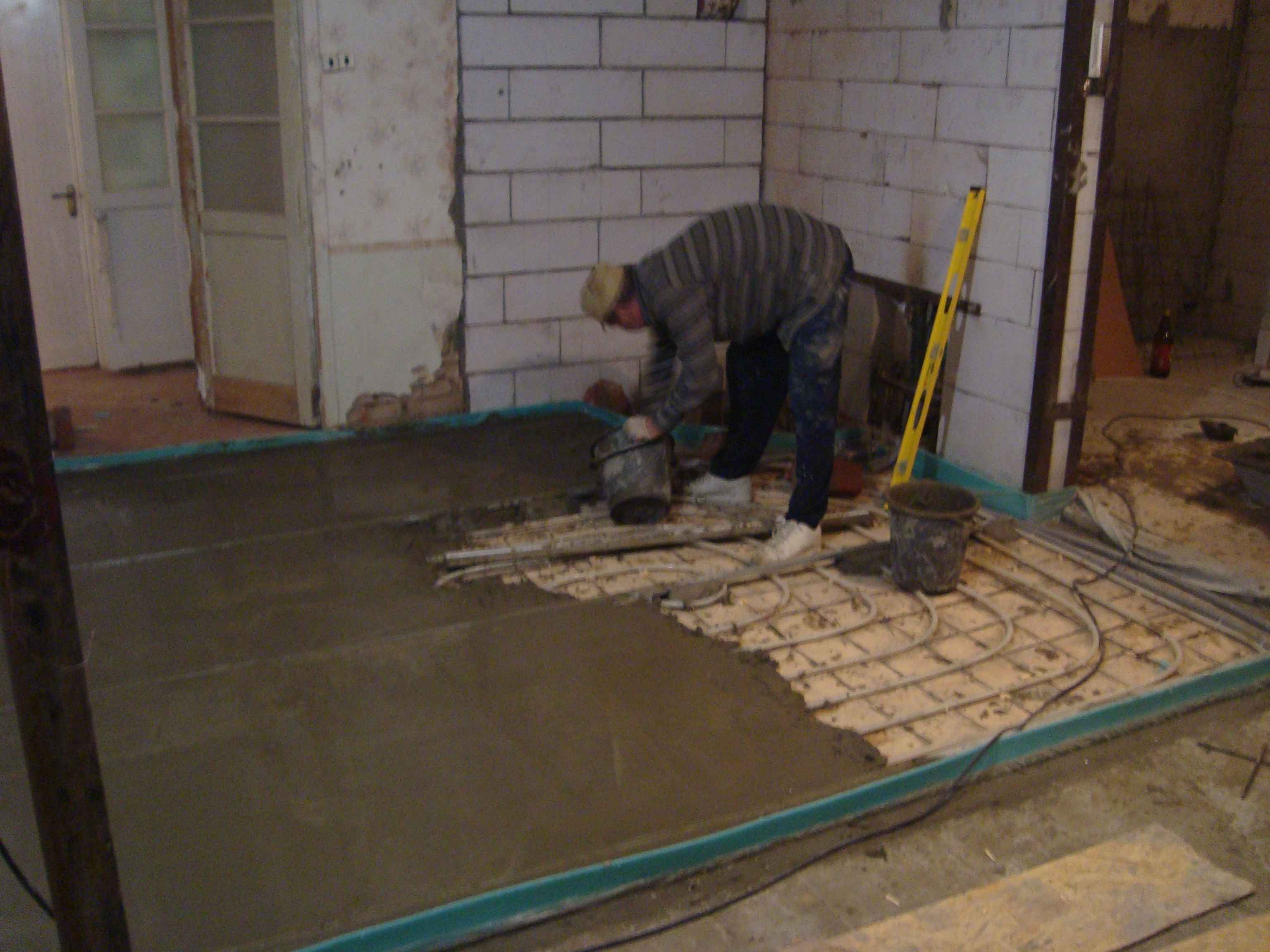

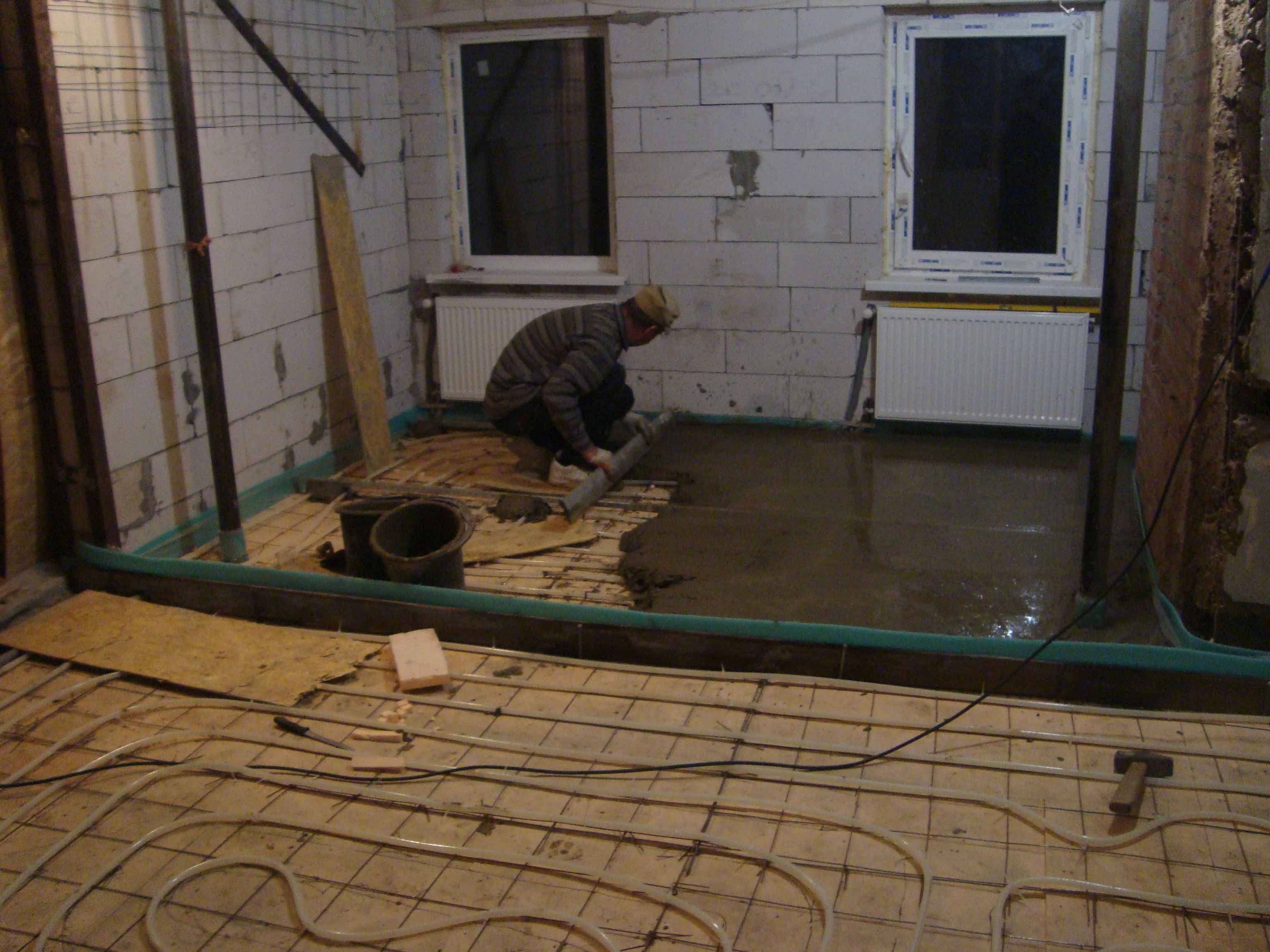

ЦПС был однин к трем с половиной, на 25 кг цемента 50 мл Адиума 150 и пять капель ПАВ. Без ПАВ раствор начинал течь так как бы пластификатора в нем не было, то есть быстро появлялась вода на поверхности. При добавлении ПАВ такого не происходило.
1. Вы добавляли минимальную "дозу" Адиума : (50х1,07) : 25000 = 0,21%. Его дозировка 0,2...0,5% по весу цемента.
2. Думаю, это маловато. Я делал растворы 1:3 (на таком составе определяют марку цемента) с дозировкой Адиума 0,4% с фиброй - пластичность очень нравилась. ВЦ был до 0,5. Делал формы 0,5 х 1 м. Два удара по форме и раствор нивелировался. При этом следил, чтобы не было водоотделения (получалась поверхность с легким глянцем).
Форма была из ЭППС обтянутого пленкой.
3. Обильное водоотделение (до расслоения смеси) может быть , если совместить передозировку добавки и излишек воды.
4. Честно говоря все пластифицирующие добавки - это ПАВ. Все. И Адиум (поликарбоксилаты) в том числе. Вы видимо в смесь добавили что-то пенообразующее. ;) Таким образом Вы просто часть воды превратили в пену.А если помните, пена может держать свою форму. Вот эти пузырьки пены заполнили зазоры между смазанными цементом частичками песка и серьезно усложнили выход воды на поверхность.
5. На это неделе получаем образец новой добавки. Стабилизатора. По идее применяя эту добавку с Адиумом можно будет получать самовыравнивающий раствор без лужиц воды на поверхности и цементного молока.
Попробую, что получится.

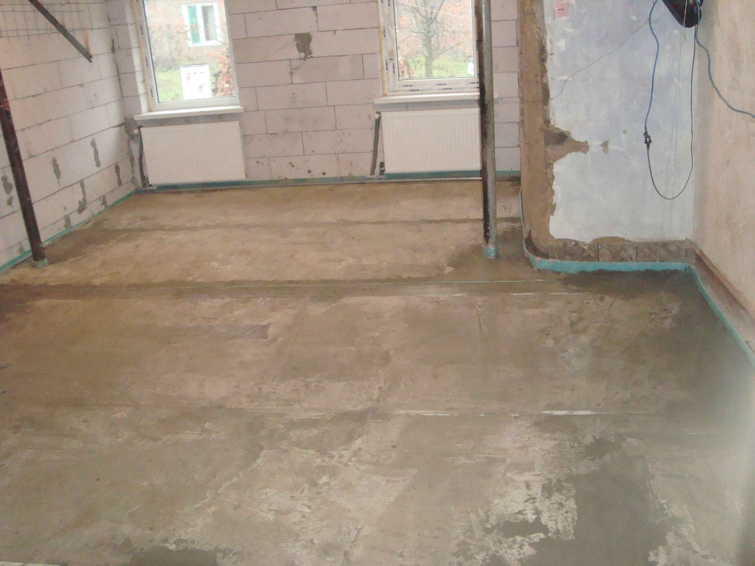

Да, не помню как уже получилось, но я у кого-то из ваших спрашивал сколько, сказали, что хватит 5 литр на по моему на 3 куба. Хватить то хватило, только по минимуму. Ну да ладно, стяжка и так получилась супер почти не царапается.

Правильный раствор сделали,густой.Молодец!
