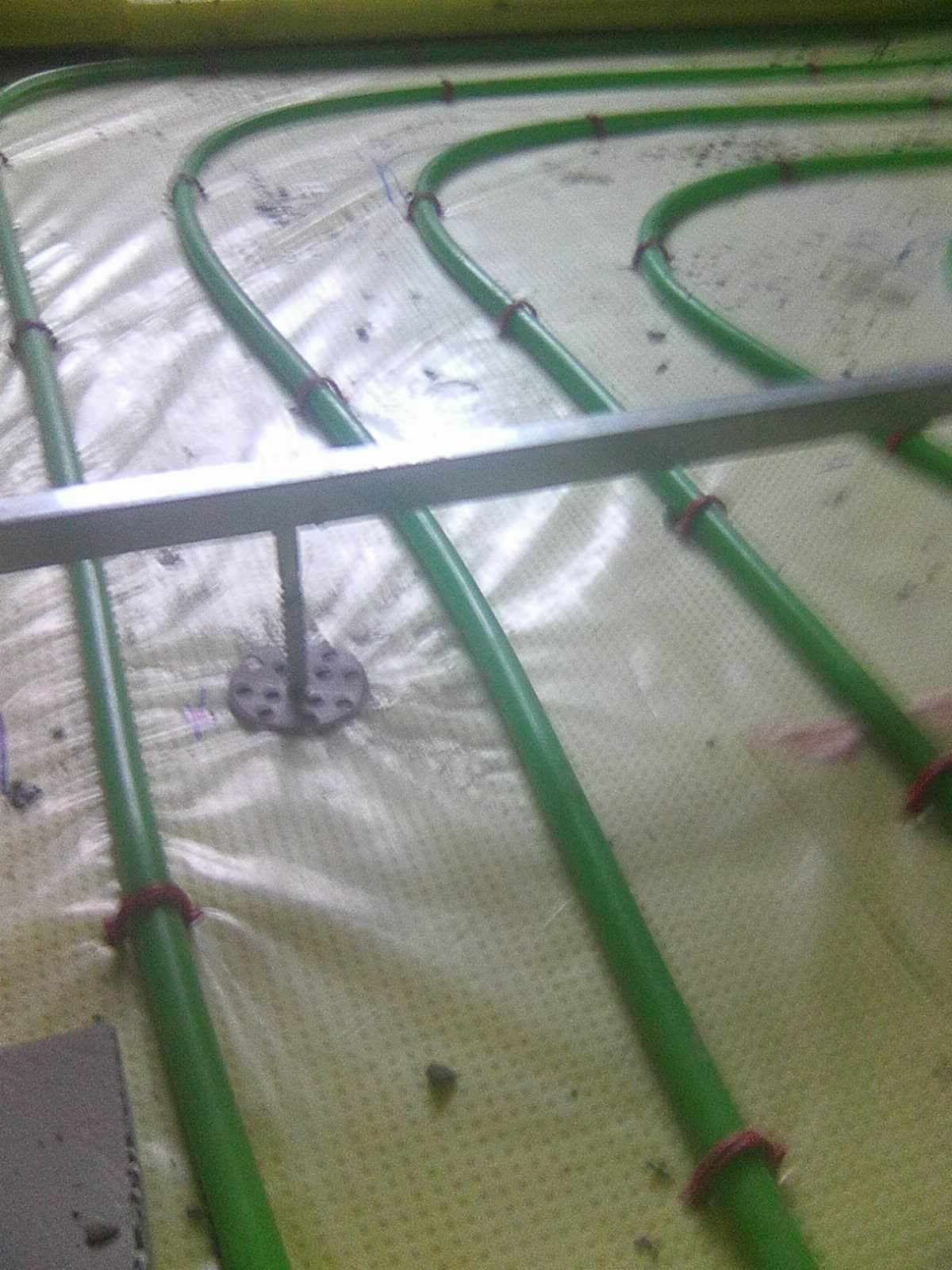

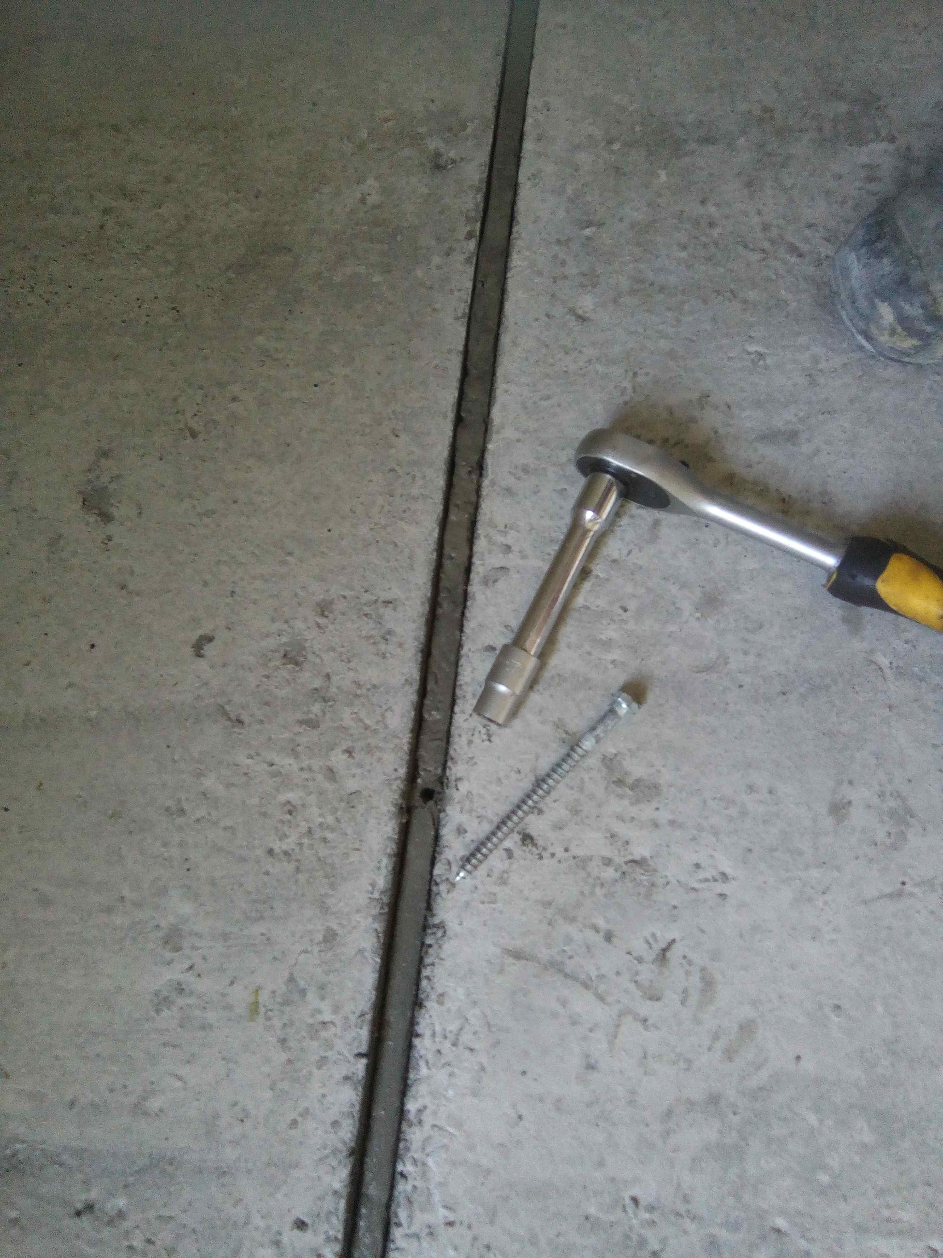

маяки у меня по метру из мини ud 17
У Вас высота стяжки 17мм? Что-то в Вашей теме про это ничего не нашел, может плохо искал...
...нет,это вместо маяка есть мини удешка,её ширина 17мм,шуруп вкрученный в полистерол с головкой под ключ 17мм.На шуруп ложится удешка и по ним перемещается.На первом фото ,маяки достал на следующий день после заливки,сейчас перемещаю ,выкручиваю шуруп и сразу замазываю.У Матерка перенял по его видиоролику.
Позвольте полюбопытствовать, что это у Вас на втором фото за "шайба" в которую вкручен шуруп? Очень смахивает на грибок для крепления пенопласта/ЭППС.
..так и есть ,грибок 10см.,в него хорошо вкручивается шуруп на 12см, если по черновой есть перепады до сантиметра,то лучше брать шурупы на 14см. Стяжка просто у меня 10см,если у кого меньше,то и шурупы короче.
