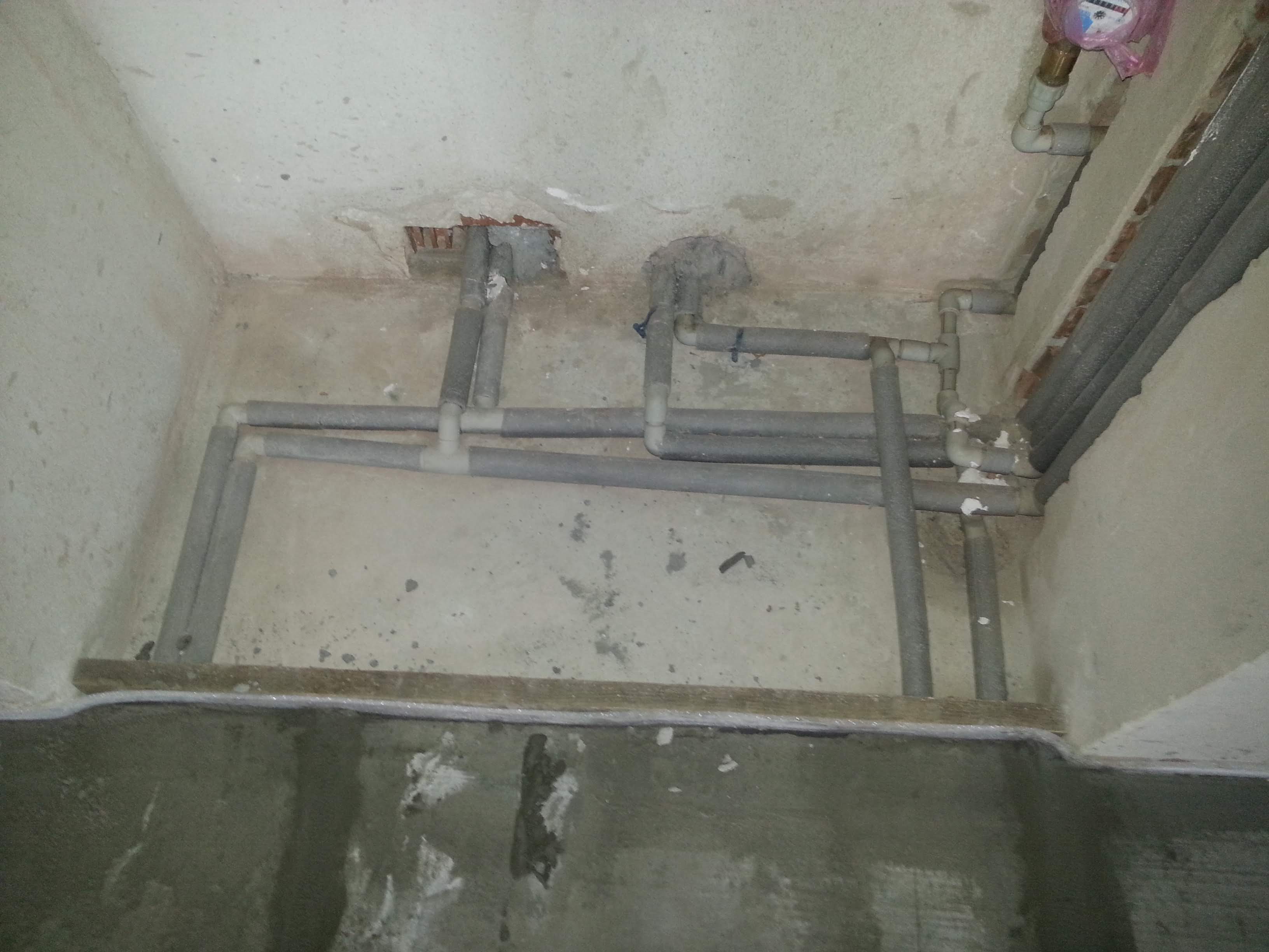

Добрый день! Заливал стяжку на кухне и осталась ниша 1,1х0,7 метра. Её надо залить выше основной стяжки "подиум" на 20 мм ибо трубы не дают залить вровень с основной стяжкой и нужен "подиум" на котором будет стоять холодильник. Так что нагрузка будет статичной. Основная стяжка имеет там 50 мм толщины и 20 мм ППС.
Подскажите как лучше обыграть ситуацию?
Нужно ли на таком куске демпферная лента?
Приемлемо ли тоже будет положить 20мм ППС, плёнка и сверху стяжку?
Есть стяжка Полимин СЦ-5. А основная стяжка сделана Альба М200 не будет ли проблем?
Спасибо!:flag1::beer:
А немного раздолбаться, переправил трубы и сделать в один уровень - ни как?
Так вот в том то и дело. Если бы задача была "хоть убей" но стяжку в один уровень - то тогда только так и надо было бы. И еще доп затраты на: роздолбай, перепаяй. А тут как раз и "подиум" в нишу и все затраты это поднять уровень на 20 мм, что будет быстрей, проще и дешевле:beer:
P.S. кстати не на 20мм а на 25мм как раз на высоту UD профиля (по методе МАСТЕРКА). Так что вообще идеально. Единственно думал надо ли туда "тулить" демпферную ленту.
А и еще если бы в один уровень, то толщина стяжки до верха трубы была бы маленькая, что не желательно. Хотя опять же там бы никто не прыгал, только дверью от холодильника бы били))

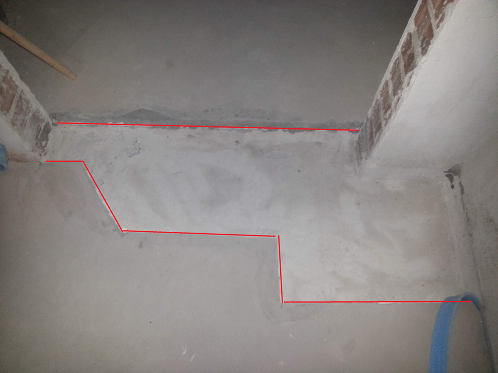

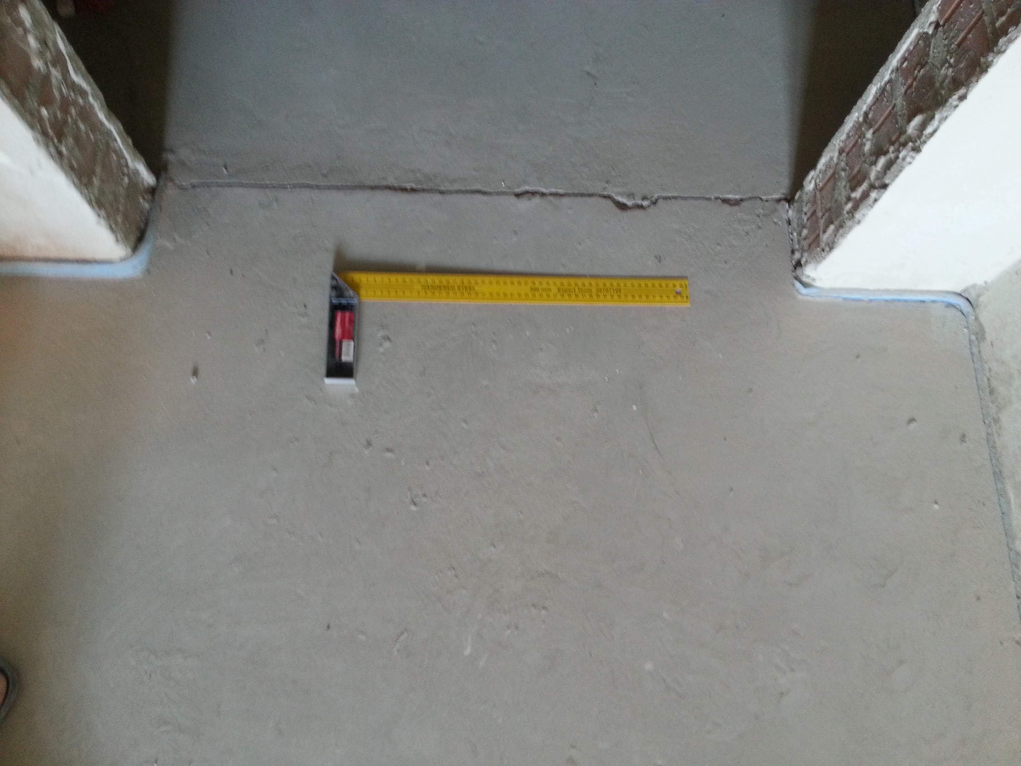

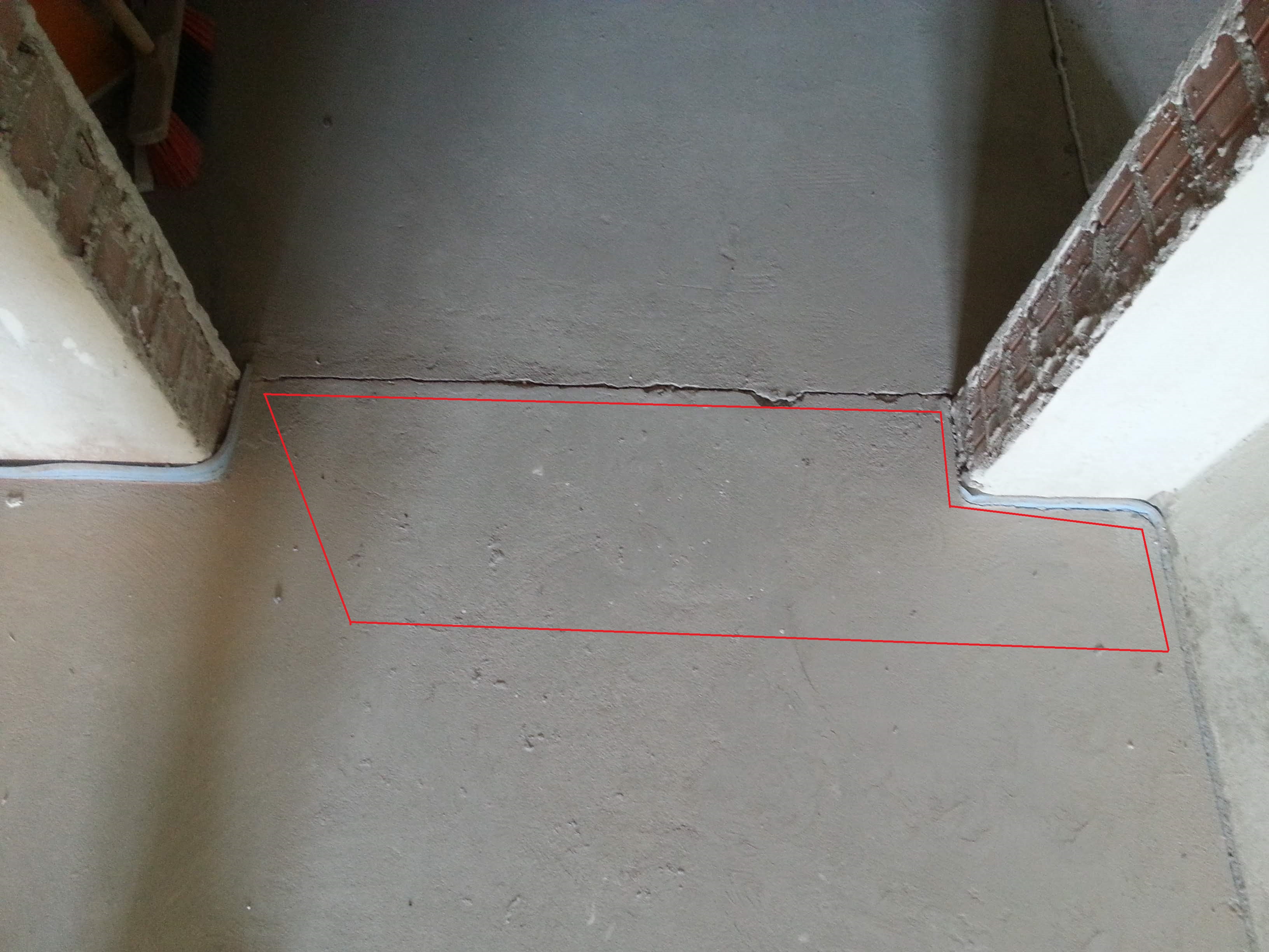

Подскажите пожалуйста, застройщик мне оставил "подарок" в виде бухтящего куска стяжки. Заметил буквально вчера вечером. Бухтит на стыке комнаты и коридора, часть комнатная. Когда хожу проблем нету, ни звука ни деформации. Когда начал пяткой простукивать то слышно, что бухтит и прогинается может на 1 мм не больше. Не знаю что делать, вроде и место такое проходное но в тоже время вроде и нет проблем если не прыгать там на пороге...
Знаю что там пенопласт примерно 20 мм и стяжка должна быть в районе 40 мм. Планируеться постелить ламинат в комнату а коридор примкнёт кафелем.
Вот думаю или обрезать тот кусок и выбить и залить там по новой или такой косяк для замков ламината будет плачевный? Подскажите как выйти из ситуации ато уже все нервы на приделе... С УВ!
... Подскажите как выйти из ситуации ато уже все нервы на приделе... С УВ!
Выломать бухтящий кусок и залить/приклеить новый займёт часа 3-4 без опыта. И нервы будут в порядке...
Там пирог ППС + ЦПС. А мне просто залить ЦПС предварительно очистив и погрунтовав?

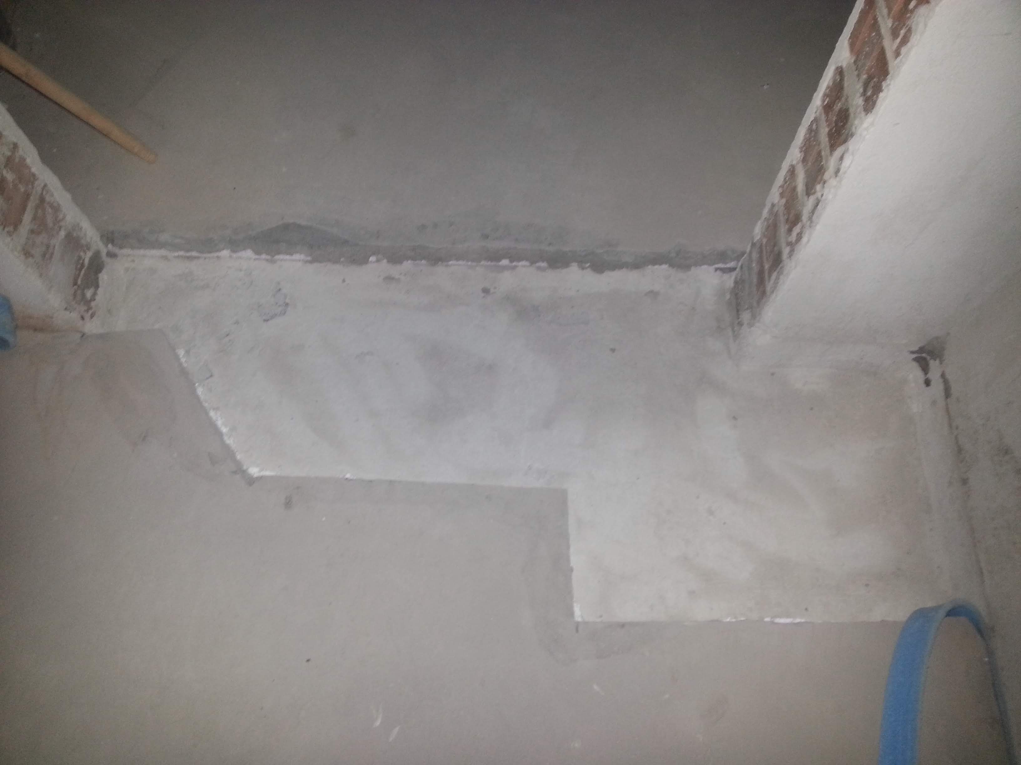

Не знаю интересно будет или нет. Снял видео, этого куска, бухтело видимо из за недостатка пенопласта (часть лежала на пенопласте, часть на черновой). Когда вырезал и поднял вообще ох...ел, качество говорит само за себя...
photos.app.goo.gl/u9iT51iLBS8iihNj9
Обильно смочите края стяжек и увлажните пол,в торцы проёма и в угол забейте куски арматуры по середине слоя стяжки,разведите кашицу из плиточного клея и макловицей нанесите на бетон и торцы стяжки что бы был слой в несколько мм,затем быстро залейте всё раствором.ЭППС не класть!
Торец стяжки по деформационному шву просто смочите,но клеем не смазывайте,там потом получится усадочная трещина,так и должно быть.

ППКС! А клей замешать на водном растворе нормальной грунтовки. Тогда вообще липнет что дурное.
