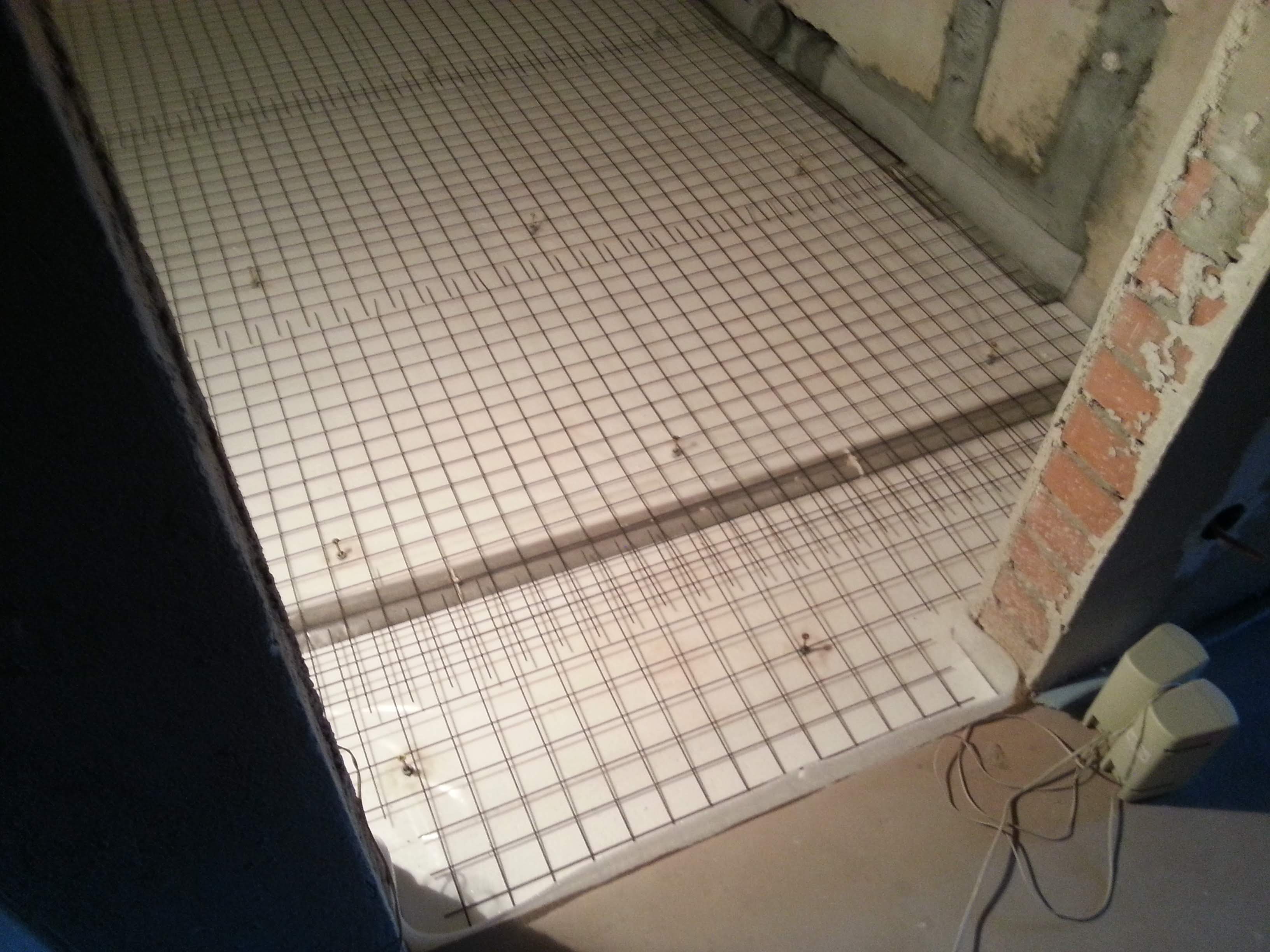

Добрый день, господа. Нужны советы гуру.
Есть пол в прихожей и в ванной комнате (см. фото) - это черновой, в те "котлованы" что видны на фото уложится 50 мм ЭППС и по трубам ТП зальется стяжка ~ 60-70 мм. Весь вопрос в том, что чистовая стяжка не перекрывает нормальной толщиной "оголенные" элементы фундамента. На этих частях фундамента высота стяжки может быть максимум до 20 мм...
Внимание вопрос: как исхитриться и сделать так, чтобы по уложенной по полу плитке не пошли трещины?
Так же есть сомнения что демпф-лента в этих местах "поможет" избежать трещин, но а как без нее по теплому полу?
Как в следующий раз сделать правильно я уже знаю, а сейчас прошу советов как выйти из ситуации.
Спасибо за помощь.
Проблема не только в возможных трещинах, проблема в том, что эти углы будут всегда холоднее, так как бетон фундамента, даже будучи хорошо утепленным снаружи будет иметь температуру близкую к температуре грунта под ним - примерно 12 градусов. Конечно он будет подогреватся воздухом в помещении, но точне не до комнатной температуры, и это место получается зоной потенциального скопления конденсата.
У меня точно та же ситуация, пока что решил делать так - по всей площади где глубоко - будет толстый шар утеплителя, а эти места ступенек фундамента будут покрыты 3см ЭППС с перехлестом на основной утеплитель, таким образом пол будет утеплен по всей площади, да, в местах ступенек будут теплопотери чучуть хуже, но это лучше чем ничего, и к тому же это будет единое основание для стяжки, тоест риск трещин чучуть меньше. Ну и армирование сетками, фибрами тоже нужно.
Из недостатков - пол будет выше фундамента на толщину ЭППС (3см) + стяжка (6-7см) - т.е на 9-10см.
Другое радикальное решение - выдолбить ступеньку. Очень трудоемко.
А почему это недостаток что пол выше фундамента? Тем более что в данной ситуации обязательно надо фундамент отсечь от интерьера утеплителем
если бы только ступеньками отделаться... у меня в некоторых местах фундамент 20 см, а стена, что стоит на нем - 10 см... таким образом имеем "юбку", которую выдолбить нереально не нарушив стену.. :(

Не очень эстетично будет, но для размышления Вам: плавающий пол по грунту (черновой стяжке) отдельно, фундамент - отдельно (не связывать, т.к. трещины будут). Деформационные швы между стяжкой и фундаментом и соответсвенно в этих же местах по плитке

тоже так думал, боялся озвучить :)

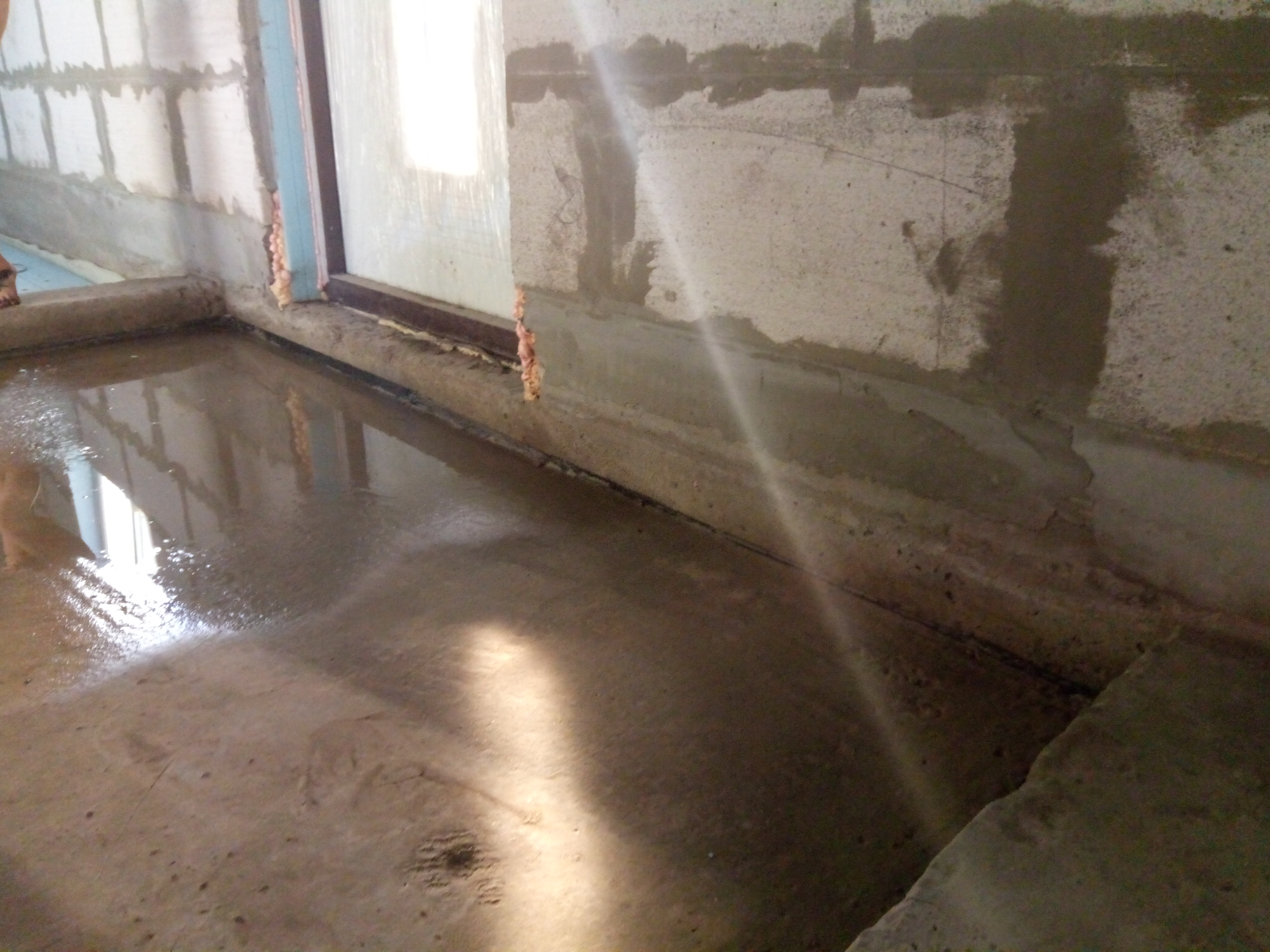

залил бетонный пол, но от избытка воды сверху образовался слой мела. Чем посоветуете его счистить?
Щеткой по металу плохо чистит. Шпателем скрести долго.
Чашка из корунда поможет? (типа такой 27.ua/ua/shop/chashka-shlifovalnaya-vectron-s24-5700024.html)
Есть ли еще варианты ?
Змінено користувачем franzisk
Если это действительно мел (карбонат кальция), то можете по нему сработать муравьиной кислотой.
В результате смоете формиат кальция, который потом (высушив) можете использовать как противоморозную добавку в бетон.
Вот эта кислота :

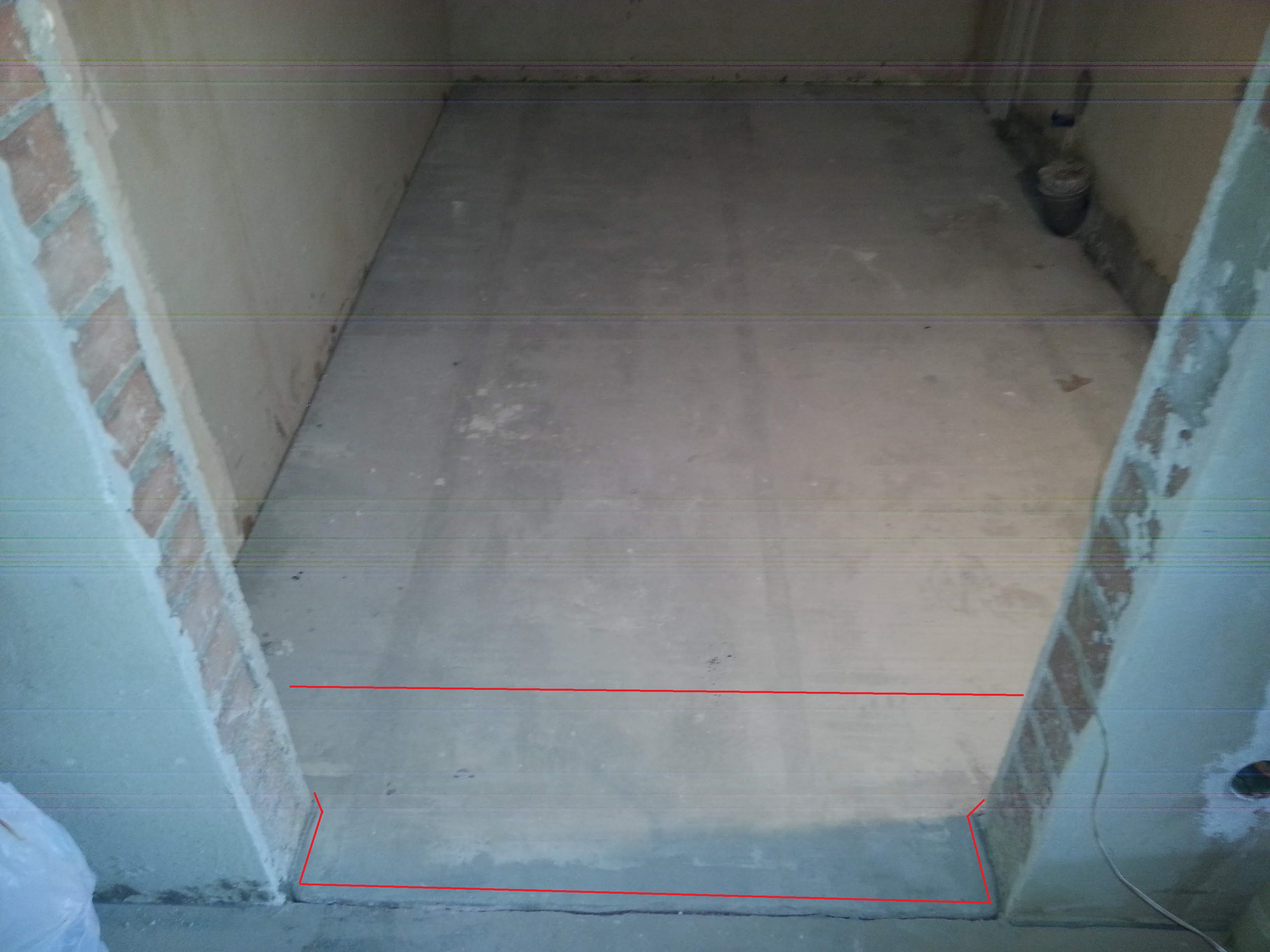

Добрый день форумчани! Снова возникла проблема с стяжкой, только уже в этот раз в санузле (S=5.6 м2). Обнаружил проблему случайно, так как в с/у стоял включенный лазерный уровень. Как и в прошлый раз проблема возникла в районе дверного проёма. Когда хожу по стяжке не ощущаю проседания или что она "шатается" а когда "припрыгиваю" то в проблемном участке прогинается миллиметра на 2. Пирог такой: 20 мм ППС, плёнка, сетка сварная 3 мм (очко 50 мм) в середине цпс, цпс Альба М200 от 45 мм до 55 мм.

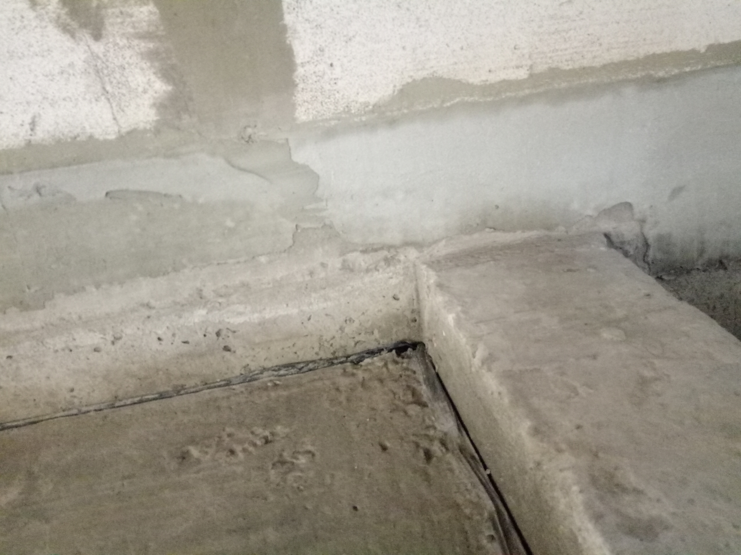

В прошлой подобной проблеме (в комнате), участок на пороге стучал и прогинался. Из-за того что там не доложили ППС и стяжка стучала по монолиту. Проблема была решена по совету опытного человека - МАСТЕРКА за что ему огромное спасибо!!!!
А тут даже и не знаю, ППС был уложен по всему периметру, без щелей и пустот, по периметру демпферная лента и т.д.
Что могло привести к такому результату? Залито тоже вроде нормально было. Почему вот начало шатать стяжку?
Да и собственно самое главное, посоветуйте как можно выйти и тут из проблемы? Тоже вырезать?
Фото вложу и ссылку на видео.
Буду признателен за оказанную помощь!:flag1:
Видео youtu.be/O5_xxuc_xt4
..возможно из за пресекающей трубы,она немного ниже ЭППС и там при заливке образовался как бы поперечный "зуб ",при прыжке получается его опирание и прасаживание на трубе,но это моё мнение.
...думаю по методу Мастерка,вырубать полосу бетона в проёме двери,забить по бокам проёма арматуру, она создаст опирание в плавающей стяжке и залить опять.А лучше подождите Мастерка.
Похоже на мел с добавками, при намокании он бежевый и похож на глину.
А чем еще можно более доступным обработать?

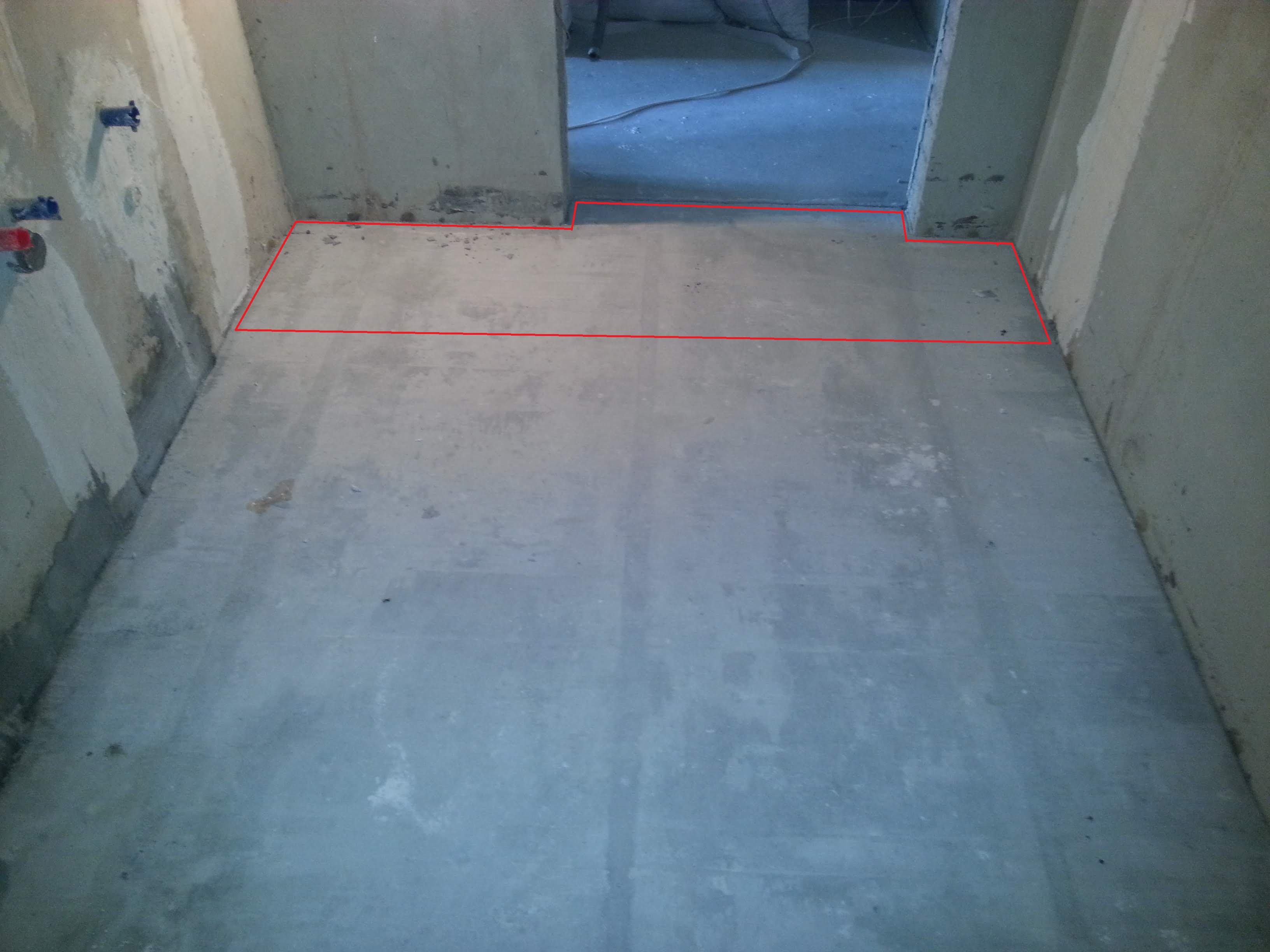

Спасибо! Трубы идут чуть выше чем ППС. Но может это тоже повлияло. И еще в дальней стенке угол шатает а там труб нету!
Ну так у Вас классический керлинг,о чём я неоднократно писал в этой теме и именно для борьбы с ним я бъю в местах деформационных швов арматуры в стену и вяжу через швы всплошную сетку.Я просто устал с ним бороться и придумал все эти вязания и уже несколько лет не имею проблем.Первое проявление керлинга и способ устранения описан в теме Саши из Белгорода и.Если лень искать,то мы высверливали отверстия коронкой и делали опорные пятки .
...нет, у вас на фото пересекает одна труба в сером утеплителе между ЭППС...
Если хотите химией, то попробуйте любой очиститель фасадов.
Это всегда кислота.
Или 9% раствором уксусной кислоты.
Это продается в гастрономах.

уксусом сегодня пробовал - не растворяет
.. у уксуной кислоты процентное соотношение больше чем просто у уксуса, который разведён. Её если лить на бетон и сверлить (большой диаметр), то веселее идёт.
Концентрация уксусной кислоты не имеет значение.
Если после поливания уксусом "мел" не шипел (выделение углекислого газа), значит это не мел.

Кока-колой попробуйте.
Перечитывал шапку темы перед тем как делал. Либо читал не внимательно, либо упустил этот "нюанс" который теперь вылез проблемой а казалось бы такая мелочь...
А я думал так делать: насверлить дырок сквозь весь пирог и частично монолит, запылисосить, загрунтовать, и туда арматуру утопить от верха стяжки сантиметра на 2 в глубь и заделать раствором. Или сделать из арматуры такой себе гвоздь ( Т-образный) вместо шляпки имеющий туже арматуру и болгаркой для этой шляпки делать пропил и тоже опускать на 2 см.
Но очень хочу ознакомится с вариантом коронки. А Сашина тема тут описана или это отдельно созданная? И как быть в таком случае с арматурой? Если речь идет о победитовой коронке аля для подрозетников?

пробовал преобразователем ржавчины - чуть-чуть помагает но не то

Шипит и после уксуса и после воды обычной. Слой какой то странный - хрупкий но плотный. При поливании видна как будто паутина

Если очень коротко,то алмазной коронкой проходите до чернового пола,затем любым инструментом выколупываете ещё по несколько см пенопласта по сторонам от отверстия чтобы сделать опорную пятку и заливаете всё это бетоном.Саша ещё и арматурину забивал в черновой пол.На Ваш угол достаточного одной такой пятки.
