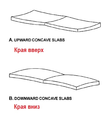

ППКС. Столкнусля с проблемой керлинга на своих стяжках. В моем случае все порешал за пол часа черепашкой. Уверен что если бы сделал с перевязыванием как говорит Мастерок то проблем было би меньше.
ЗЫ! Но стяжка не всегда "блюдце". Есть еще и "перевернутое блюдце", когда пузо выпирает по центру плиты. У меня в одном месте так сыграло. Еже и трещина пошла по центру выпуклости. Основа для стяжки бетонная плита на утеплителе.

Я так понял что мне нужно в очередной раз написать о керлинге,попросить Пропеллера в очерёдной раз проиллюстрировать это картинками,ну и затем попросить модераторов кинуть эту информацию в шапку темы.
..повторение, мать учения:D Тема большая и мало кому интересно всю пересматривать, и когда случается косяк,вот тогда всё роется и переспрашивается.:pardon:

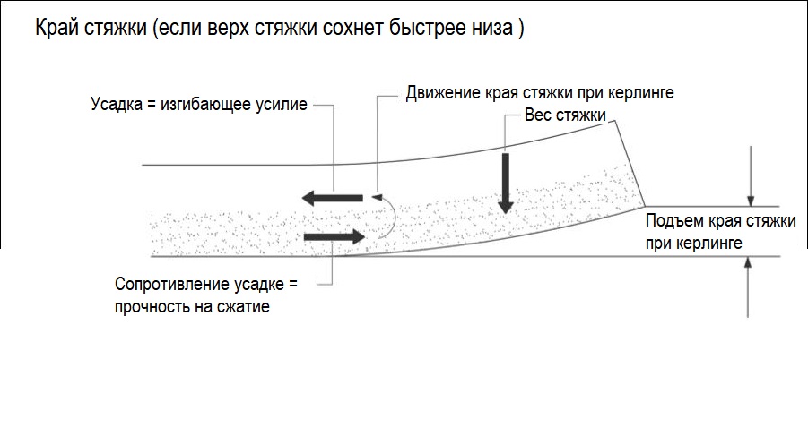

А чтобы края плит не поднимались,то я просто бъю в стены кусочки арматуры.
...по всему периметру и если да,то через какое расстояние?

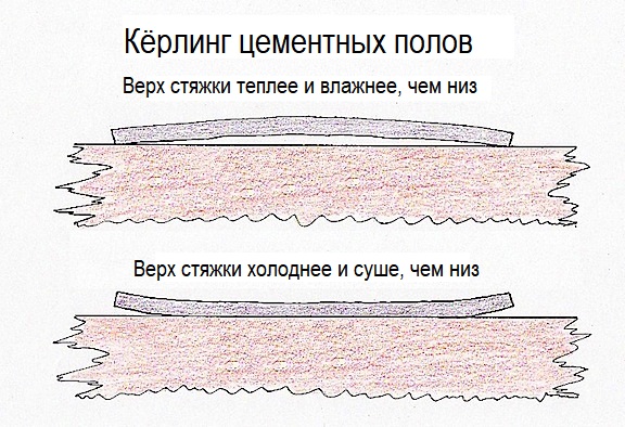

Ни в коем случае!Только в проходных местах где это может создать проблемы для отделочных работ.Вдоль стен никаких проблем не будет.Понимаете,плиты стяжки расширяются-сужаются,если я их обездвижу с одной стороны то остаются три других направления для люфта.Но если зафиксировать полностью всю плиту то она порвёт сама себя,были преценденты во время отработки технологии.
Кстати,заметил ещё отсутствие керлинга при не стандартной очерёдности проведения работ,т.е. когда сперва заливают стяжку,а потом сразу штукатурят,выходит штукатурка подклинивает движение вверх.
Ну и если быть очень точным,то все эти нюансы вылазят если стяжка стоит долго,дом не отапливается,соответсвенно есть большие перепады температуры и влажности.Физику учили все,именно из-за таких перепадов любое физическое тело меняет свои геометрические размеры.
..где то читал , не помню,что если залита стяжка, а потом штукатурить,то тоже надо между полом и штукатуркой ложить демпферку. Как бы тогда штукатурка не даёт расширение стяжки.
