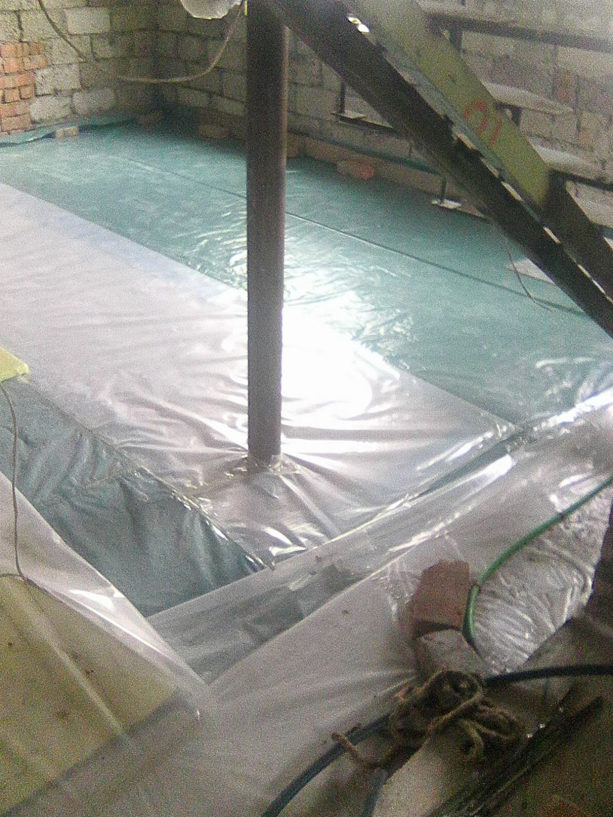

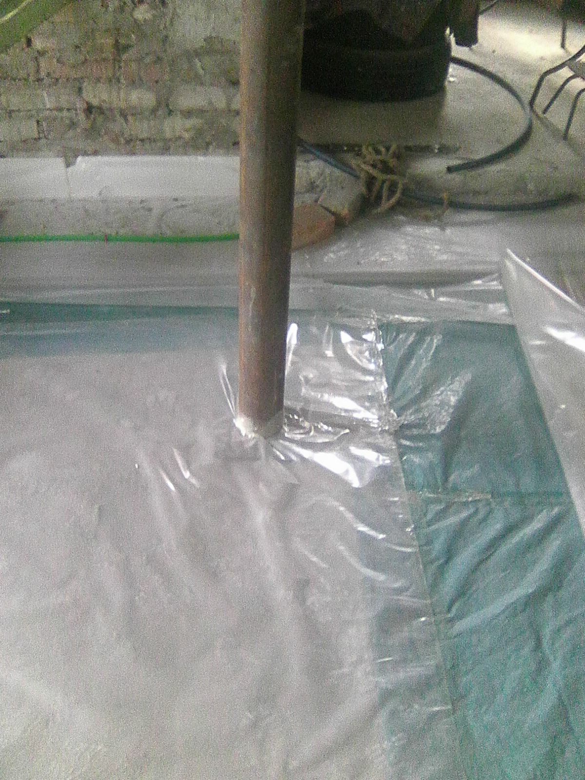

Как поступить в таком случае,вокруг трубы,просто демпферка или как то по другому надо? Будет заливаться под тёплый пол.
Змінено користувачем миг
Просто демпферка,в идеале пустить там деформационный шов.
..как деформационный шов? Вернее как его пустить?
Дайте план помещения,по фото плохо видно,но вроде там у Вас есть выступающий угол,можно от него стрельнуть.
...не,там кругом всё залито,выступлений ни где нет,меня сама труба интересует.Вернее заливка вокруг трубы.
