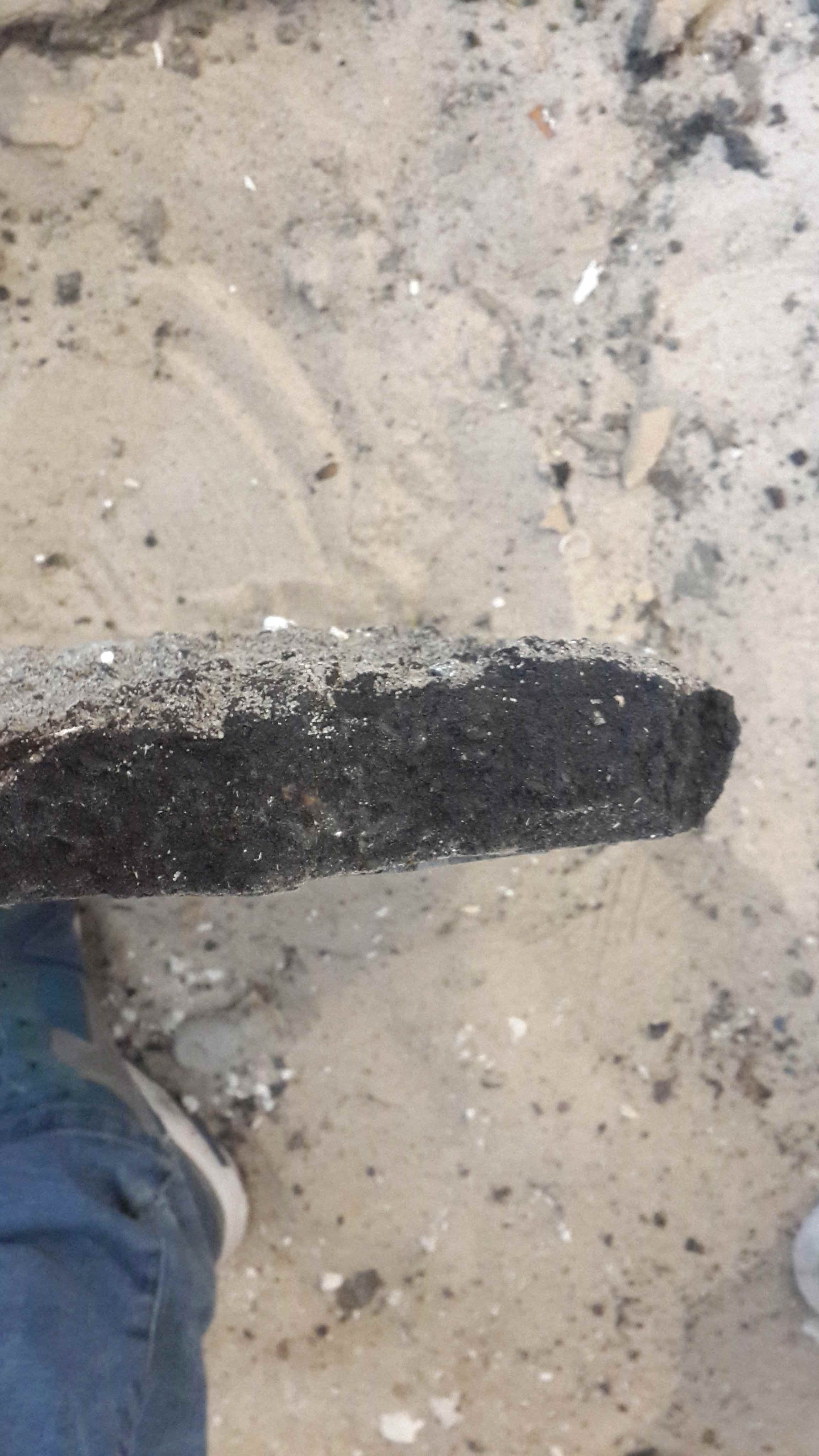

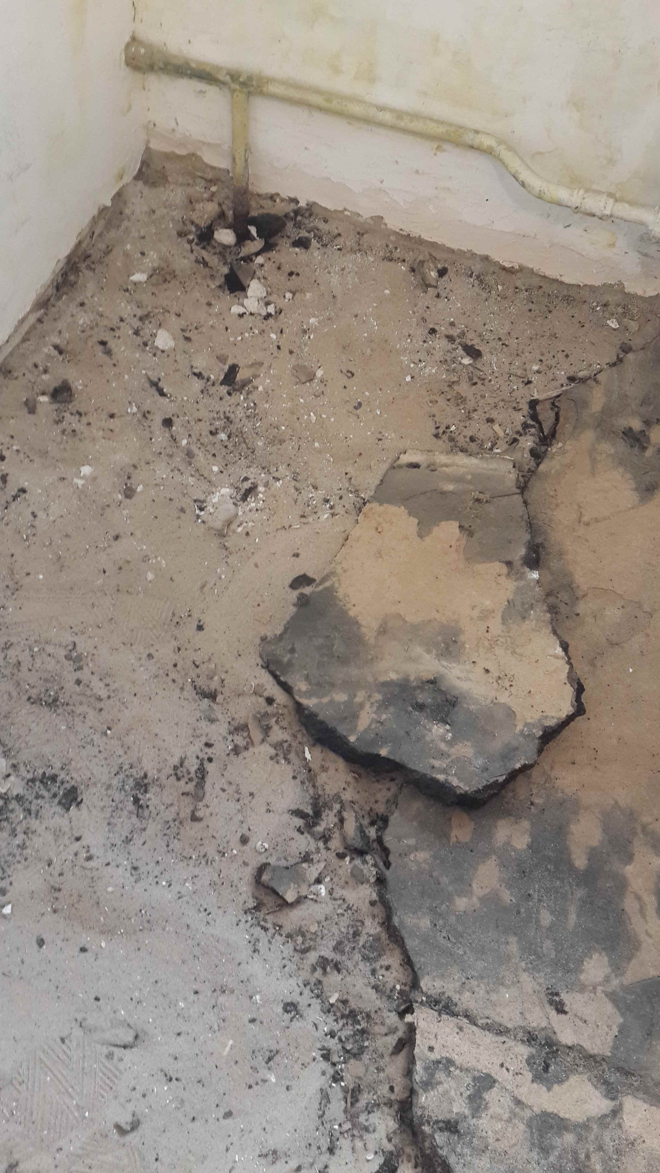

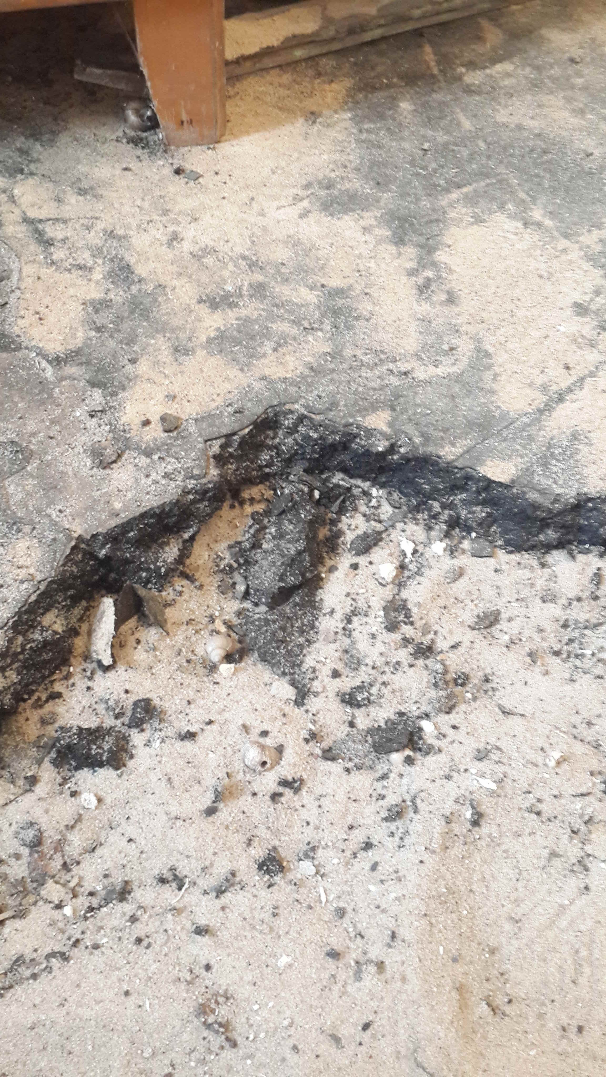

Уважаемые форумчане, помогите, пожалуйста, советом.
Затеял у деда ремонт в хрущевке. Демонтировал старый паркет, который был наклеен битумом на листы двп. После этого снял эти листы двп, которые опять же были приклеены на битум. Решил сбивать битум и понял что это прям асфальт(битум с отсевом каким то) толщиной 35-55 мм, под ним слой песка около 30-40 мм и сама плита перекрытия.
Данная асфальтная стяжка естественно кривая местами, но прочная. Сверху планирую уложить паркет прямо на цпс стяжку.
Посоветуйте как лучше поступить
1) Демонтировать весь этот асфальт с песком и поверх уже уложить листы ЭПС с последующей цпс стяжкой 40-50 мм.
2) Поверх данного асфальта залить цпс стяжку 40-50 мм. Уровень как раз позволяет.
Спасибо
