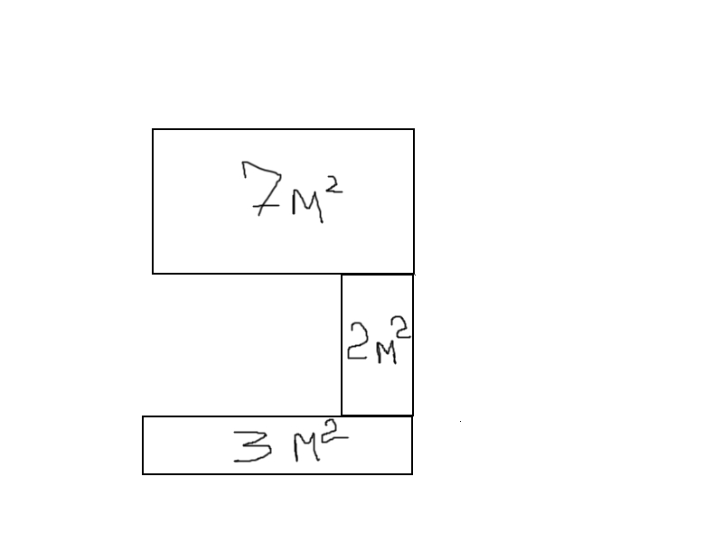

Добрый день. Подскажите, как заливать такую планировку поверх эппс? Делать отдельными, отделенными друг от друга полиэтиленовой пленкой (теплого пола нет), частями стяжки? Спасибо
Я бы заливал всплошную с обязательным наличием сетки.А после заливки нарезал в указанных Вами местах деформационные швы глубиной 1/3 от толщины стяжки.Если Вы будете заливать каждый кусок отдельно,то из-за малой площади и веса и плавающей заливки по ЭППСу они будут двигатся.

А рвать-ломать по дефшвам не будет?
так они для этого и делаются же.
Я о швах на 1/3 глубины стяжки. Не совсем воочию представляю, как оне работают
когда в плите есть такое явное прослабление, то в случае возникновения напряжения где плита треснет?
как раз по этому прослаблению и треснет. но в случае обустройства такого прослабления мы знаем и готовы к месту трещины, и предпринимаем ряд мер, чтобы сохранить отделку.

Ну да, концентратор напряжений. Но в таком случае не вижу и не понимаю разницы между таким методом, и простым прокладыванием дефленты перед заливкой. С последующим засиликониванием плиточного шва в энтом месте.

заливка тремя плитами приведет к трем керлингам
одной плитой - к одному.

Тоже мне проблема. "Обработать напильником" и подровнять плиточным клеем. Но мысль понял, вопросов больше нет.
Там даже керлинг не так страшен,страшно,как я и дословно написал-движение лёгких плит относительно друг друга.И это максимально актуально именно при плавающей не связанной стяжке.
Кстати,пару интересных фоток сделал проезжаю вдоль строящейся бетонки.Именно после детального осмотра данной дороги я на 100% убедился в правильности моего,описанного в посте о керлинге,решение вязать сеткой всю стяжку.Демпферная лента на всю толщину стяжки-зло!Все форумские сантехники не дадут соврать-у меня с ними уже несколько лет договорённость,что они ставят только пристенный демпфер.Раньше ставили между контурами тоже,но я всегда выкидывал его нафиг.Ежели кому интересно,то могу найти на форуме эпопею как я с заказчиком боролся с этим долбаным движением плит,больше у меня такого нет.
