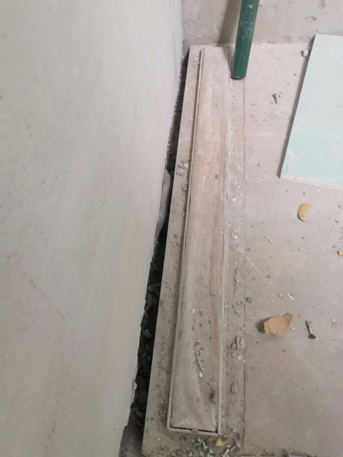

standov Опубліковано: 20 вересня 2021 Поділитись Опубліковано: 20 вересня 2021 (змінено) Вопрос, есть стяжка полусухая, и зона душа где смонтирован трап горизонтальный, и е-но между трапом и стеной получился участок куда "стяжка" не зашла, засовываю руку под трапом тоже пусто, стоит на ножках только. Чем лучше это все залить, нивелиркой которая на толстые слои есть? или есть какой-то более удачный вариант. Мысль такая что оно должно быть максимально текучим бо там пустот жопой жуй. Нужно ли прокладывать там ленту? Сверху потом планируется гидроизоляция Змінено 20 вересня 2021 користувачем standov Посилання на коментар Поділитися на інших сайтах More sharing options...

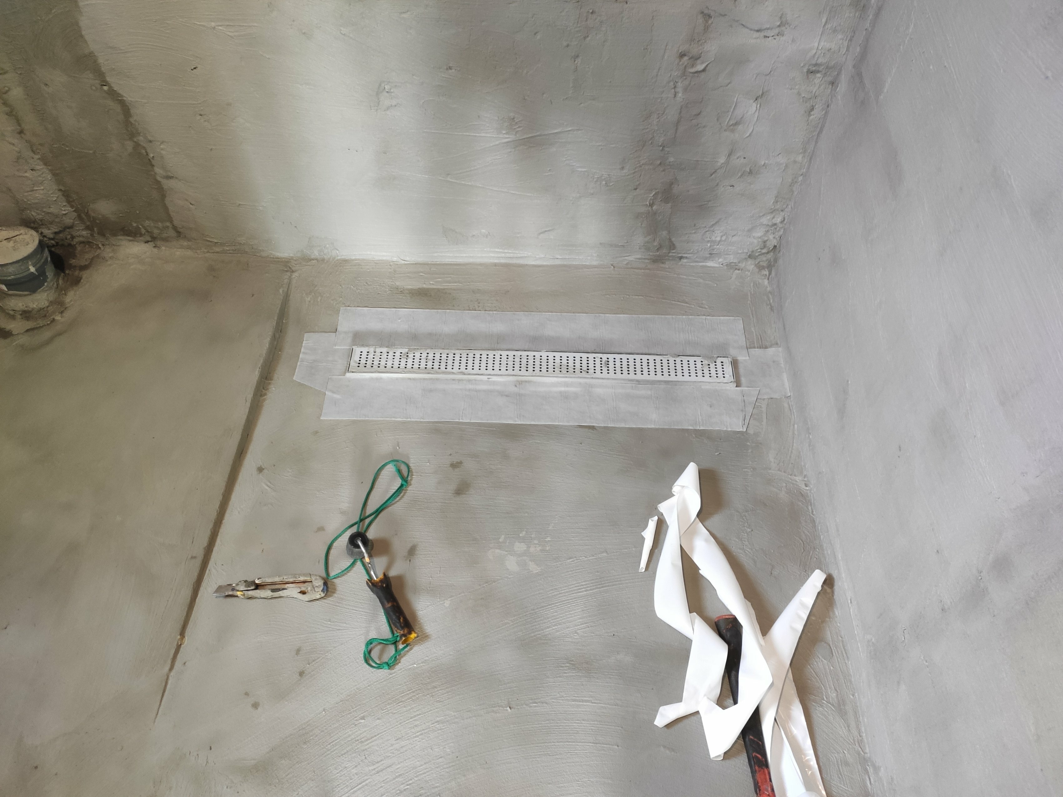

Dendnepr Опубліковано: 20 вересня 2021 Поділитись Опубліковано: 20 вересня 2021 (змінено) Под трафиком таки пустоты есть. Но я просто приклеил гидроизоляцию (в комплекте) и промазал цементной. Не. наоборот. Сначала церезитом, а потом ленту. Змінено 20 вересня 2021 користувачем Dendnepr Посилання на коментар Поділитися на інших сайтах More sharing options...
standov Опубліковано: 20 вересня 2021 Поділитись Опубліковано: 20 вересня 2021 23 минуты назад, Dendnepr сказал: Под трафиком таки пустоты есть. это немного не то. Вот у меня сейчас так Посилання на коментар Поділитися на інших сайтах More sharing options...
Vikctor Опубліковано: 20 вересня 2021 Поділитись Опубліковано: 20 вересня 2021 Лучше чем самоналивайка конечно ничего не затечёт во все щели. И даже если она из-за избыточной толщины слоя где-то треснет, то вам то какая печаль? На несущей способности не отразится. Трещины основы под плиткой не видны. 1 1 Посилання на коментар Поділитися на інших сайтах More sharing options...
standov Опубліковано: 20 вересня 2021 Поділитись Опубліковано: 20 вересня 2021 12 минут назад, Vikctor сказал: Лучше чем самоналивайка конечно ничего не затечёт во все щели есть для тонких слоев и для толстых, в чем принципиальная разница? какую лучше брать в данном случае? По идее для тонких наверное текучее но тут слой то явно "толстый" будет Посилання на коментар Поділитися на інших сайтах More sharing options...

мастерок Опубліковано: 21 вересня 2021 Автор Поділитись Опубліковано: 21 вересня 2021 16 часов назад, standov сказал: есть для тонких слоев и для толстых, в чем принципиальная разница? какую лучше брать в данном случае? По идее для тонких наверное текучее но тут слой то явно "толстый" будет Текучие обе,у толстых слоёв более крупная фракция песка.Заколотите жидковатый раствор 1:3 и не парьте себе мозги наливайками. Посилання на коментар Поділитися на інших сайтах More sharing options...
