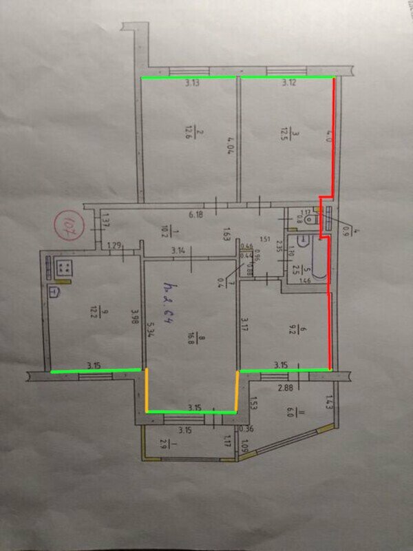

3-4 см над одиночными трубами с утеплителем вообще не проблема,вполне хватает основной сетки.А вот 1 см   плохо,если это проходная зона,то я бы вообще ободрал утеплитель,а если не проходная,то армировал любой мелкой сеткой.
Основной сетки нет( Стяжка тонкослойная будет, а трубы - в технологическом углублении плиты перекрытия. Вот так оно выглядитphoto_2021-10-01_16-20-41.jpg.0ee7d445f99c44e9f4806b8dee70e4be.thumb.jpg.b2692c5bfdf37647ac95f5833317eb6c.jpg
И вот тут получается где 3-4 сантиметра сверху, где 2см. А дальше по плите - стяжка от 6мм и до 3см. И как раз у плит такой уклон, что возле этих углублений должна быть 6мм.
но потом трубы надо перекинуть на комнату, которая смотрит в обратную сторону. Получается две комнаты, вдоль которых надо трубы проложить, но этих углублений в плитах там нет. Но есть завал пола "от строителей" на 4-7см. А труба в утеплителе 3см будет. В одной комнате это место под шкафами окажется - там мне за 1см не страшно. А вот в другой - как раз попадает на прикроватную часть пола, т.е. ходить сверху будут
Вот нарисовал на плане, чтобы понятнее было. Зеленым - углубления в плитах. Красным - труба в стяжке поверх плиты. Оранжевым - просто по стене, т.к. там некуда их прятать. И вот в верхней правой комнате получается 1-1.5см над трубой где-то до середины комнаты. Сколько должно быть минимум с сеткой над одиночной трубой? Самая мелкая сетка в магазине - 25*25*1,8 сварная и 12*24*0,55 просечно-вытяжная
Змінено користувачем SeMeNUA
Я не увидел там проходных зон,все трубы нарисованны вдоль стен.Если финишное покрытие ламинат я бы вообще не заморачивался,армировал любой имеющейся в наличии сеткой.Но если ковырять глубже,то на сколько я понял по фото дом у Вас кирпичный,почему бы тогда не заштробить во всех стрёмных местах трубы в стену?
Финишное линолеум. Да, трубы вдоль стен, но все-равно сантиметров 15 от стены они будут отходить. Наступить туда шансы есть, хотя и не очень проходное место.
Дом панельный, по низу как раз арматура панелей.
