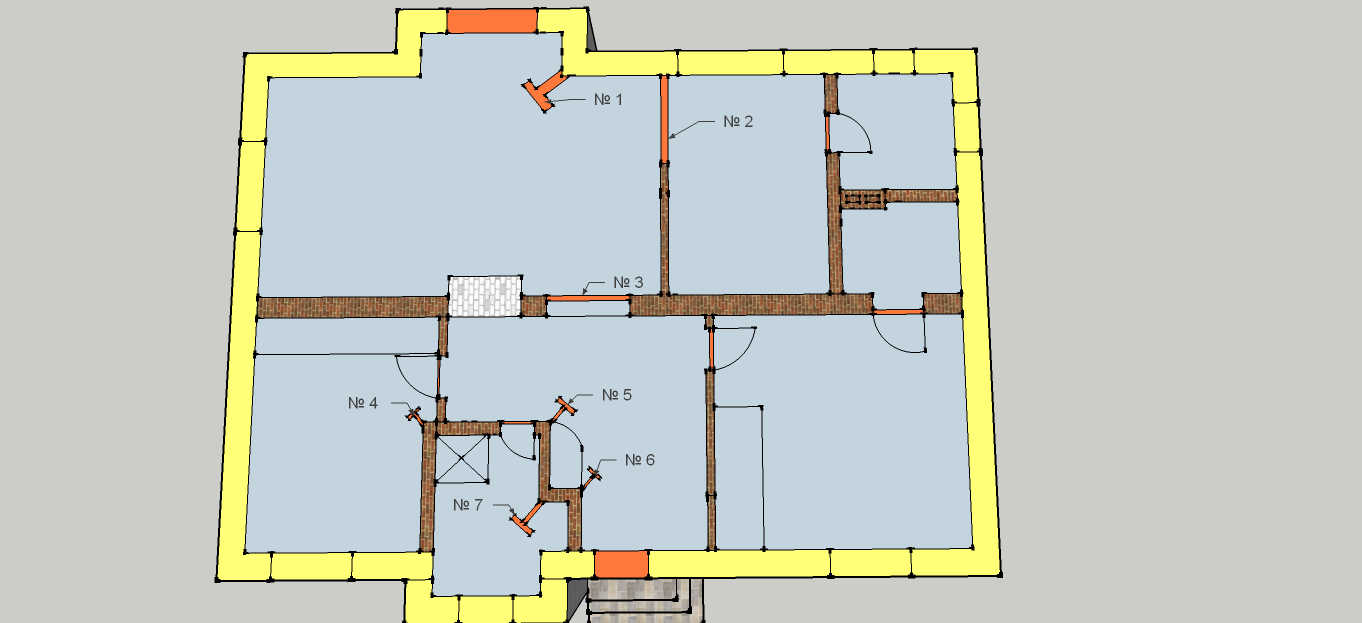

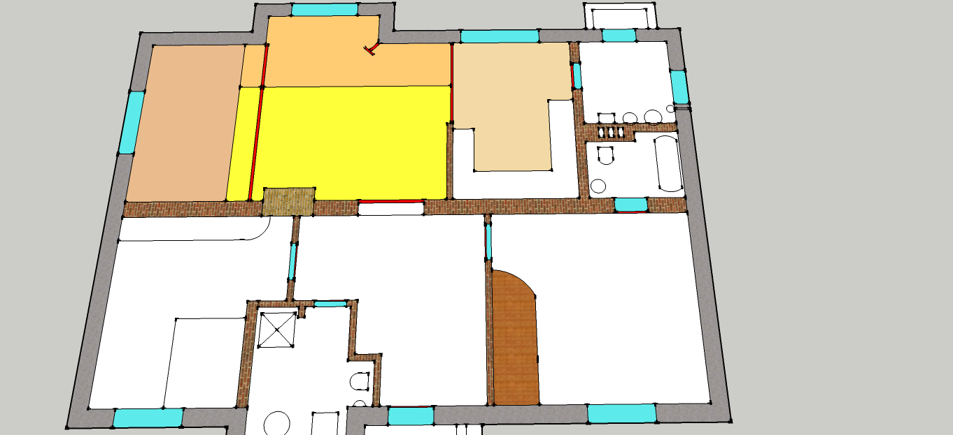

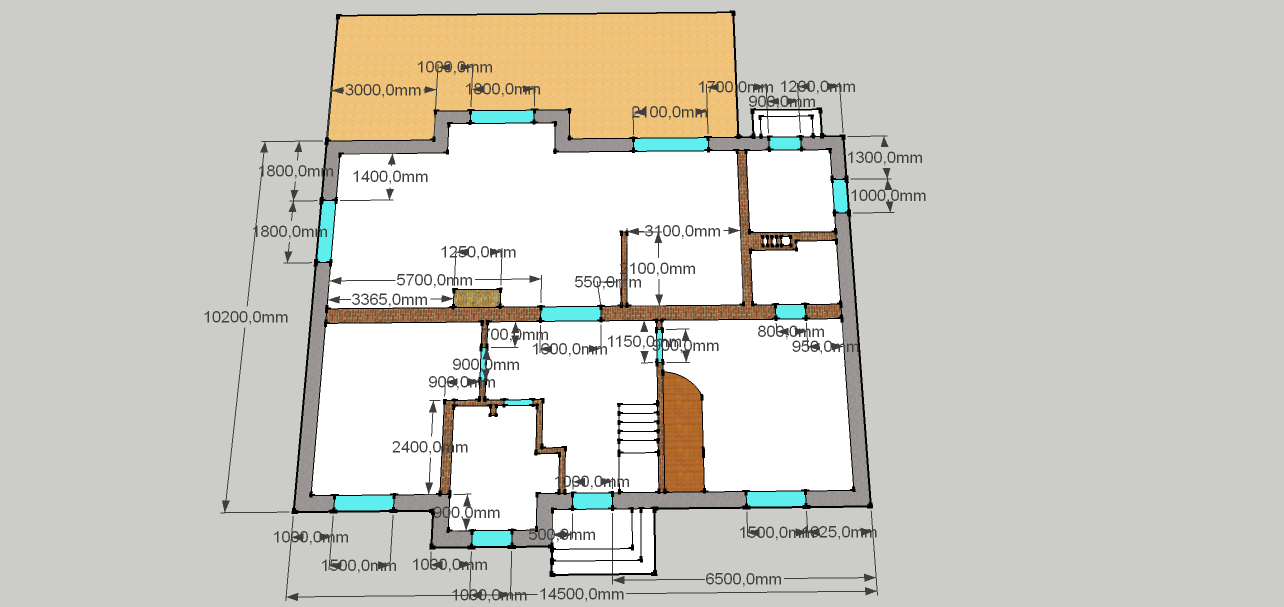

Раз уж начала -буду дальше мучать Мастерка вопросами. Планирую делать стяжку по частям - по комнатам. Соотв. появятся сами собой диф.швы. Но в плане дома есть выступающие углы - как избежать там появления трещин - забивать арматуру? какую и как глубоко? Толщина стен ГБ 50 см.
Вся проблемка в том, что хочу слишком много - косую укладку всплошную по дому. Плитка 15х60 (может 90 см). Хотела елочкой, но сильно морочно - долго будет. Самое длинное помещение 11 м кухня-зал , до перегородки 7,7 м.1326771315_22.thumb.png.8a881cfe657eaf6d497181417440fa34.png
Змінено користувачем semengv
Зал делите по перегородке,место под камином утепляете и заливаете монолитом со всем полом.По наружным углам делаете стандартные зарезы болгаркой.Арматуру в стены я уже не использую,сетка сквозь швы наше всё.

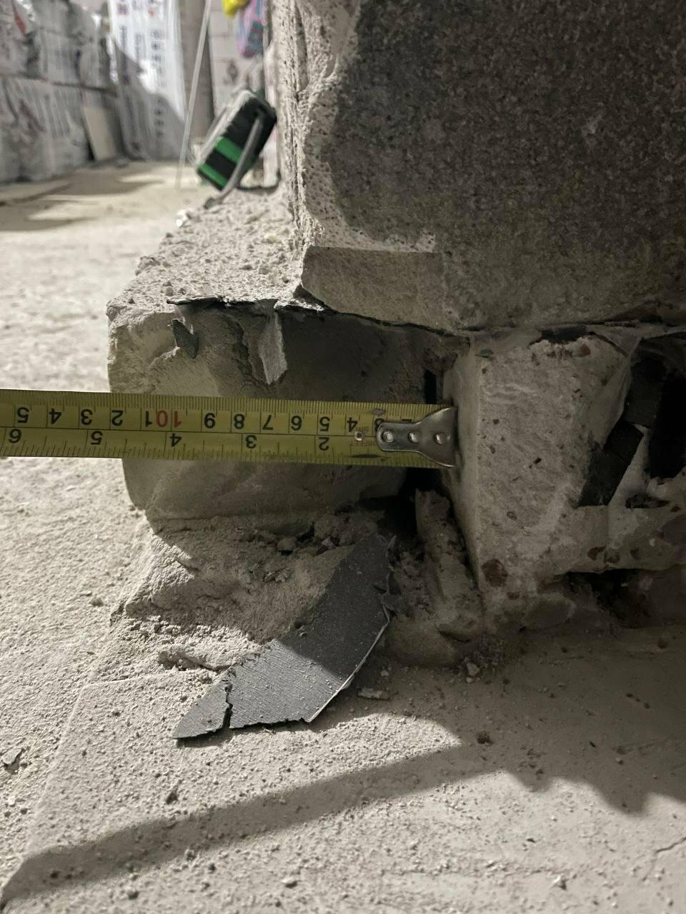

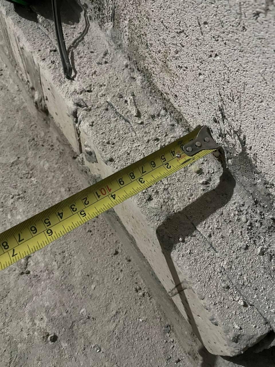

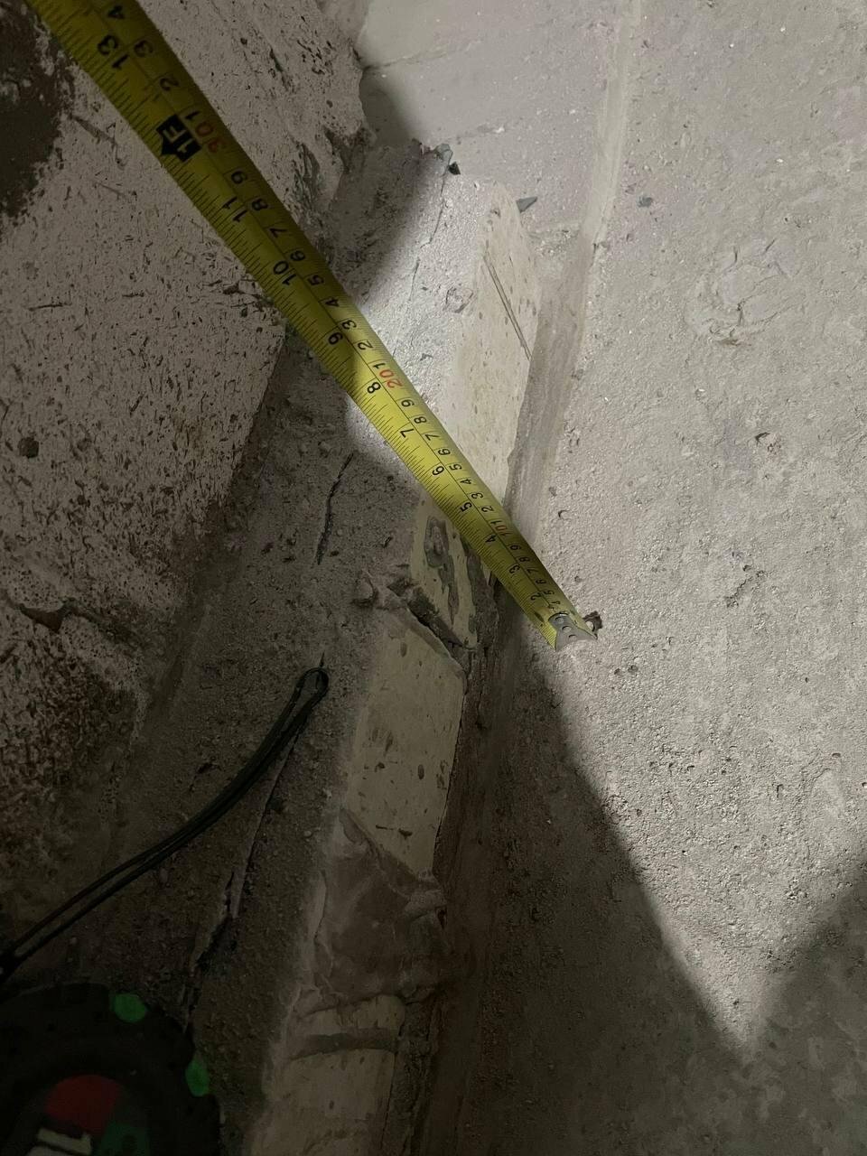

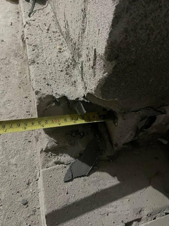

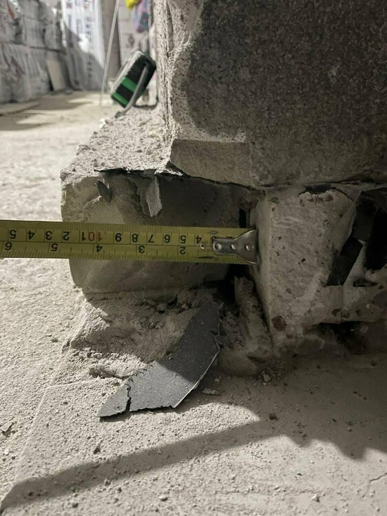

Добрый день! Уже планирую стяжку. Прочитал много Ваших комментариев и многое уже поисправлял (мосты холода окна, двери подвод ТП впритык к окну, которое впол), с того что было изначально задумано в проекте.
Есть один не решенный вопрос, по внутреннему периметру есть вот такой кусок цоколя, который прекрасно создает мост холода и обойти утеплителем не могу так как уровень чистовой стяжки у меня как раз вровень с верхушкой цоколя.
Вопрос: Легче всего его убрать, но 3 см газоблока упираются в этот кирпич, стрёмно.
Как лучше запаковать данную холодную часть цоколя?

Из за фундамента печки Вам надо будет резать дополнительный шов с левого угла фундамента на левый угол эркера.Но это даже хорошо.
Все наружные углы зарезаются Т-образным резом,тоже фигня вопрос.Щебень 5-20 это если слоя 6 см и более,если до 6 см,то 5-10.На мешок цемента 3 ведра щебня.Ну и насчёт швов и косой укладки,в дверных проёмал лопнет 100%,поэтому там без вариантов,реже плитку,а вот в зале помолитесь,перекреститесь,понадейтесь на щебень с сеткой и господа Бога,должно прокатить.Ну и клей класса с2 тоже не забудьте.
4 часа назад, oberchatov сказал:
 Убирайте нафиг,3 см это вообще ни о чём.323128296_2.thumb.jpg.24656a86da79f8233f4c2ce340bac69e.jpg884846300_4.thumb.jpg.4bccbcf86a4796e0ce49be8c90541dfb.jpg68795218_3.thumb.jpg.5fda595f7cf4ca002b94f3e2703ce93d.jpg86854552_1.thumb.jpg.61a0fe47458e135a224abbb5a74bbbae.jpg
11 часов назад, oberchatov сказал:
У меня тоже был такой выступ. Болгаркой сверху зарезала, потом молотком все ровненько отбилось по  уровню стены.

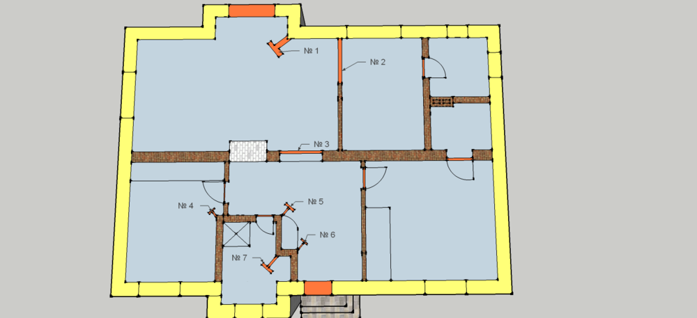

Не совсем понятно. Набросала примерно красным. От фундамента печи тоже Т-образные? Какие по длине их делают? Насколько глубокие. Боязно прорезать сетку или трубу.
Стяжка получается более 6 см. Жду новый невилир когда придет, бо старый сдох. Думаю добавить еще 2-3 см ЭППС, тогда будет 7-9. Если на мешок цемента 3 ведра щебня, то сколько песка - 4? Фибру все равно добавляем?
И еще: у меня если резать шов так, как нарисовала - не стыкуется он с контурами ТП. Я так поняла, на это мы не обращаем внимания? Раскладку контуров ТП уже менять не хочу - это из всех вариантов лучший. Примерно одинаковые длины и пр.

От правой части фундамента Т образный,а вот от левой части просто полоска под 45 градусов к основному шву.Ну и основной шов не вести до конца,а закончить на этой полоске.Т обрезки не большие,резы аж по 20 см.Глубина 1-2 см,резать 115 или 125 болгаркой,ними Вы в принципе не сможете сделать рез глубже 2 см и повредить сетку или трубу.Цемент к песку 1:3-4,в зависимости от качества.Фибры немного,щепотка на три пальца.На контура забейте,пластификаторы бывают с разной дозировкой по цементу,просто читайте инструкцию.При обычном слое 6-7 см у Вас пойдёт 1 мешок цемента на м2 стяжки,фибры на Ваш дом надо 2-2,5 кг.
1 час назад, мастерок сказал:
Как № 1? Номера 1-7 правильно? Больше не надо ничего ? Ну кроме дверных проемов?
А здесь вообще ничего не поняла, отупела наверное после короновируса. Где у нас основной шов?

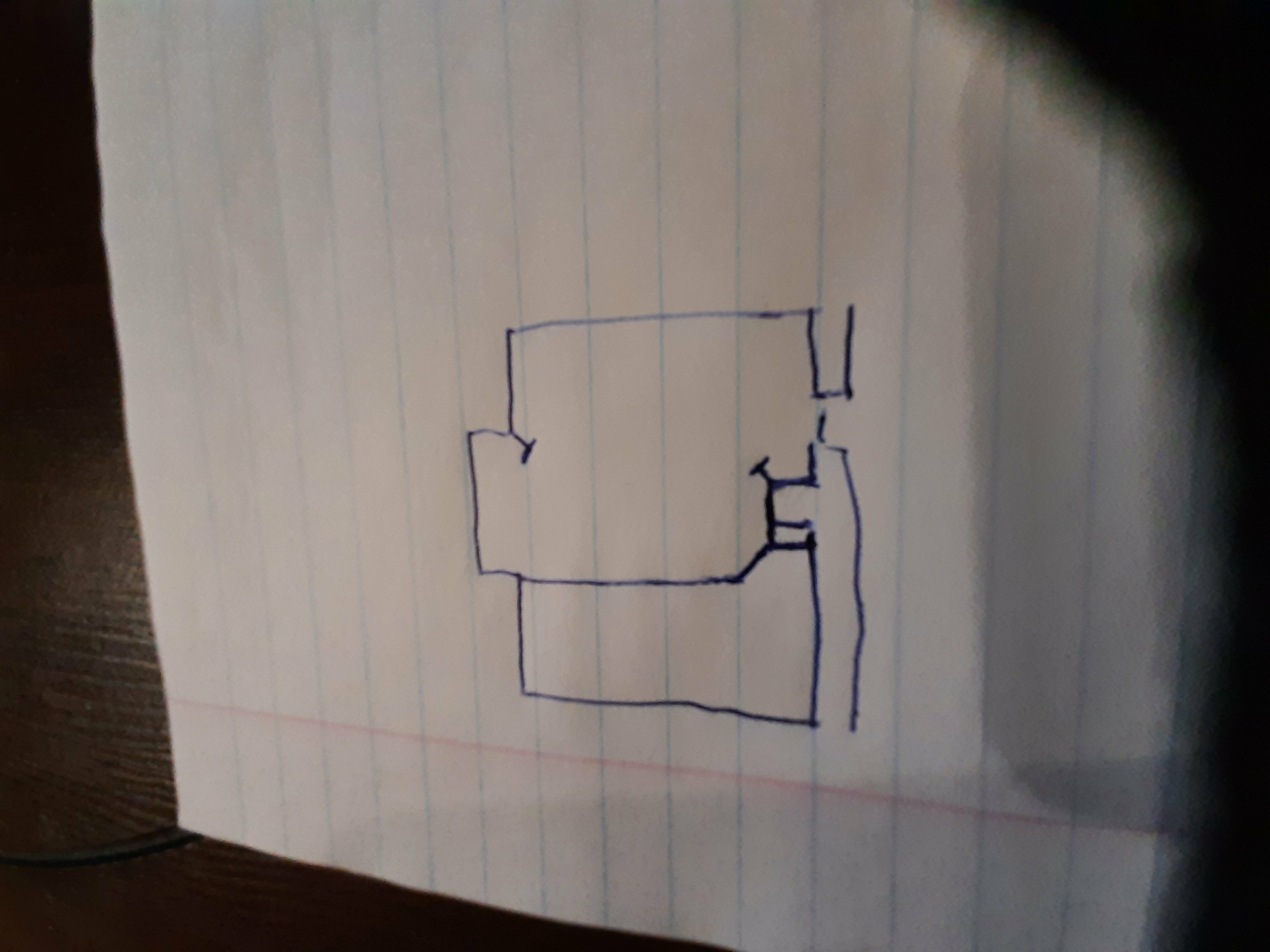

Жаль что не умею рисовать,накалякаю от руки.Не забудьте что в дверных проёмах деформационный шов делается не по краю или середине проёма,а ровно посередине дверного полотна,обычно это минус 2 см от плоскости стены.Если стены будут облицовыватся плиткой,типа санузла,котельня,то это тоже надо учесть.
О так теперь все понятно! Такие швы нужно сделать не зависимо от способа укладки плитки - ровно или косо? И в дверных проемах тоже плитку режем обязательно? Просто хочется косую укладку, но все будет зависеть от плитки - как куплю, попробую на образце резать - если получится более-менее ровно и без сколов - то будет косая укладка. Спасибо! Пошла искать нормальные диски для плитки.

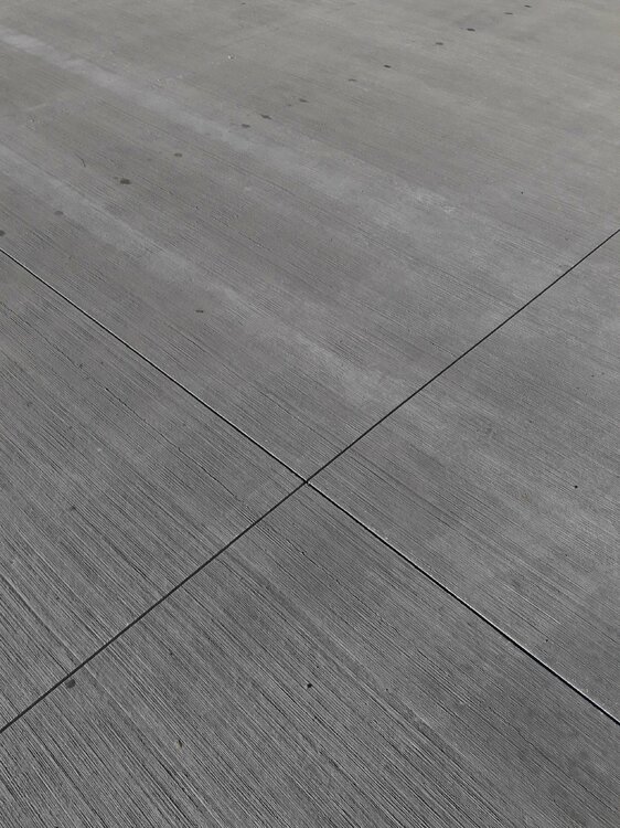

Ваше припущення не вірне,логіка в Ваших постах звісно є,але в них нема досвіду.І головне тут навіть не кількість залитого,а спостереження за поведінкою стяжки через місяц,рік,три роки...
Скажу більше,сітку через шви я пропускаю навіть при заливці других поверхів по бетону,от такий я неук.

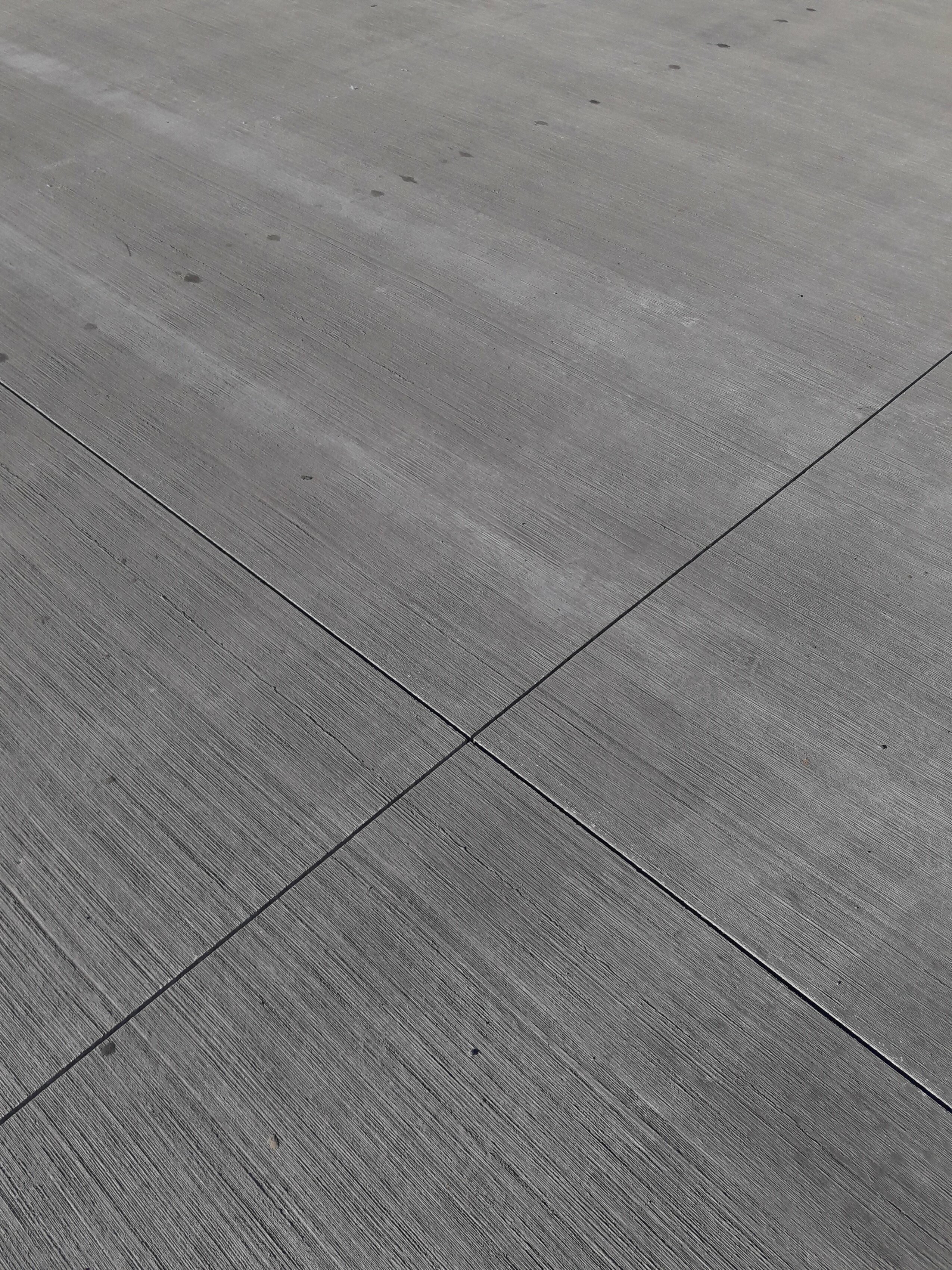

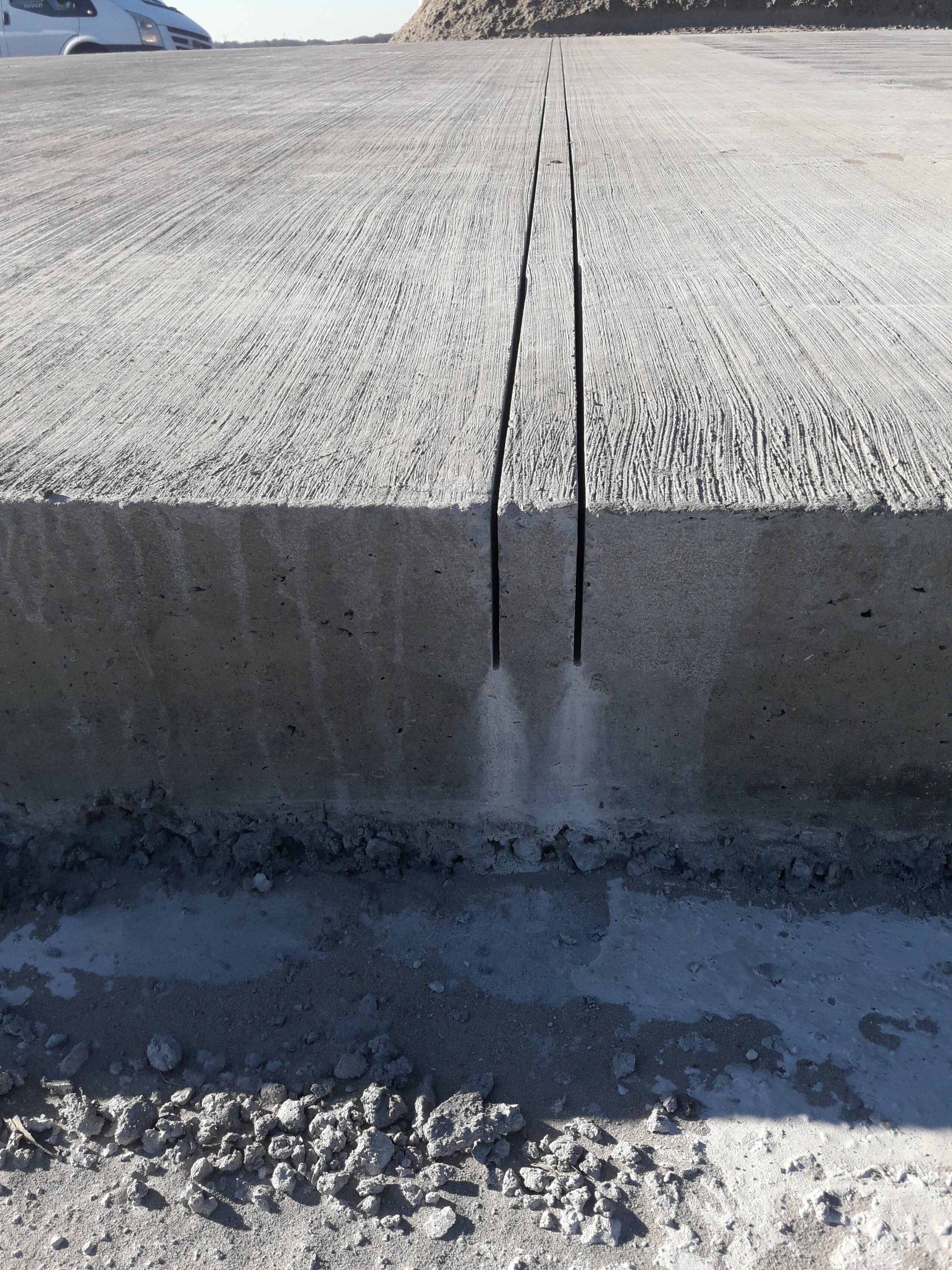

Вот і виходить що з точку зору Вашої логіки,та навіть логики виробників ТП,сітку через шви пропускати не можна,я бовдур так і робив раніше,і мав періодично проблеми,бо в мене довічна гарантія на стяжки.А ось як останніх років зо 3-4 став пропускати сітку скрізь шви,то не було жодної рекламації.Отаке кіно...
Чисто Вам на подумати фото однієї з нових бетонних доріг,арміровка йде цілісна,вся дорога порізана швами не доходя до арматури.

4 години тому, мастерок сказав:
Це не коректний приклад. В дорогах немає ТП. Там усі частини знаходяться в однакових умовах.

7 минут назад, andrey_ka сказал:
Начнем с того, что там перепад температур от -20С (планета Земля теплеет) до +50С (это с учетом цвета бетона (не черный) под Солнышком в июле). Второе : правильно в равных условиях. И это только усугубляет положение дел. То есть, все вместе расширяются и сжимаются.
