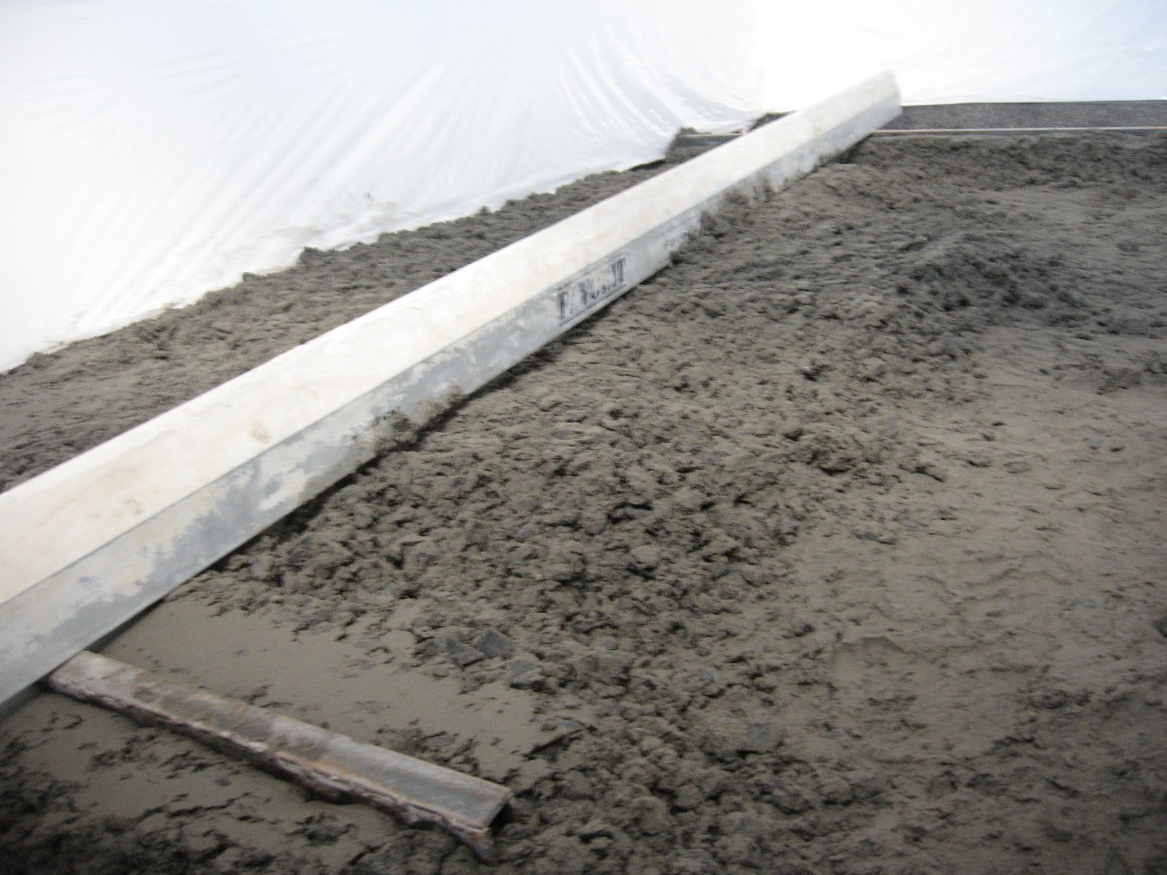

Так, а чем все-таки смачивать черновой слой перед заливкой чистового слоя? Как-то упустили это...
И чем заменить вбивание болтов (в черновом слое трубы теплого пола лежат - страшно бить :) )?
Чем смачивать? Мастерок что-то писал, почитайте где-то я видел. Я бы приклеил на какой нибудь клей для плитки, прошпаклёвывая перед стяжкой. Мы болтами не пользуемся а пользуемся вот такой штукой, вбиваем её в полусухой раствор. По началу было страшно, думал утонет... ни разу не утонула всё было точь в точь как выставлял. Захотите почитать подробнее всё это в теме Керамзито цементная стяжка Кстати я бы и черновую не делал. Сразу таким методом сделал бы чистовую.
Водичкой,если очень тонкий слой-спецгрунтовки,писал ранее в этой темке.Вбивание болтов-один из многих способов,для маяков пойдёт любой ровный идлинный материал-трубы,арметура,деревянная рейка,штукатурные маяки,те же профиля,только на кучки раствора,Витек вам свой способ расказал,выбирайте!

Коллеги уже всё описали www.stroimdom.com.ua/forum/showthread.php?t=56229,лично я никогда не заморачиваюсь и делаю как в посте №11-просто проливаю жидким раствором и тяну обычную стяжку на следующий день.Но я работу с керамзитом оправдываю только в одном случае-если он достался на халяву,в других вариантах использую пенопласт 35.Если слой очень толстый,то маяки на болтах не получатся,идеально тянуть по трубам,выставляются тоже по лазеру.До болтов я все стяжки тянул по трубам,у меня дома с тех пор полный комплект остался,32 и 40,кусками от 6 до одного метра.
