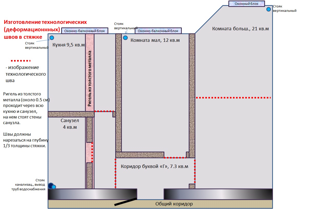

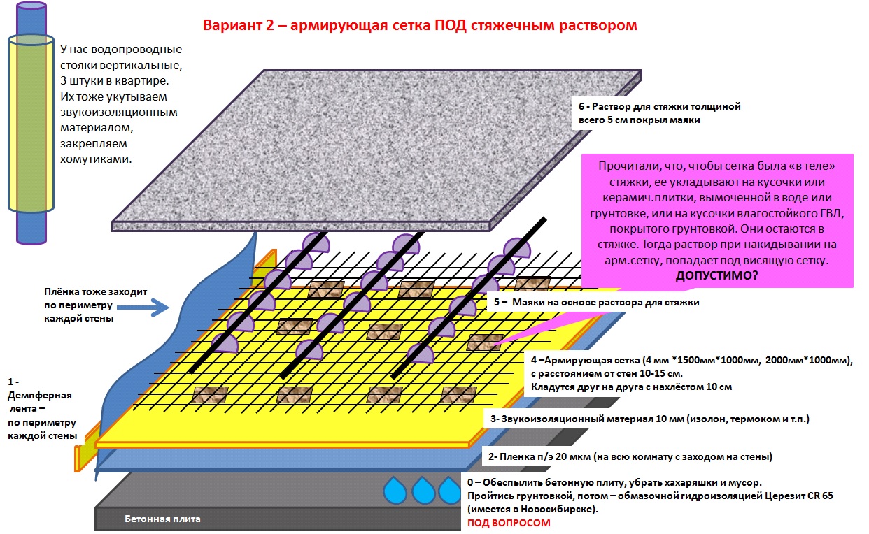

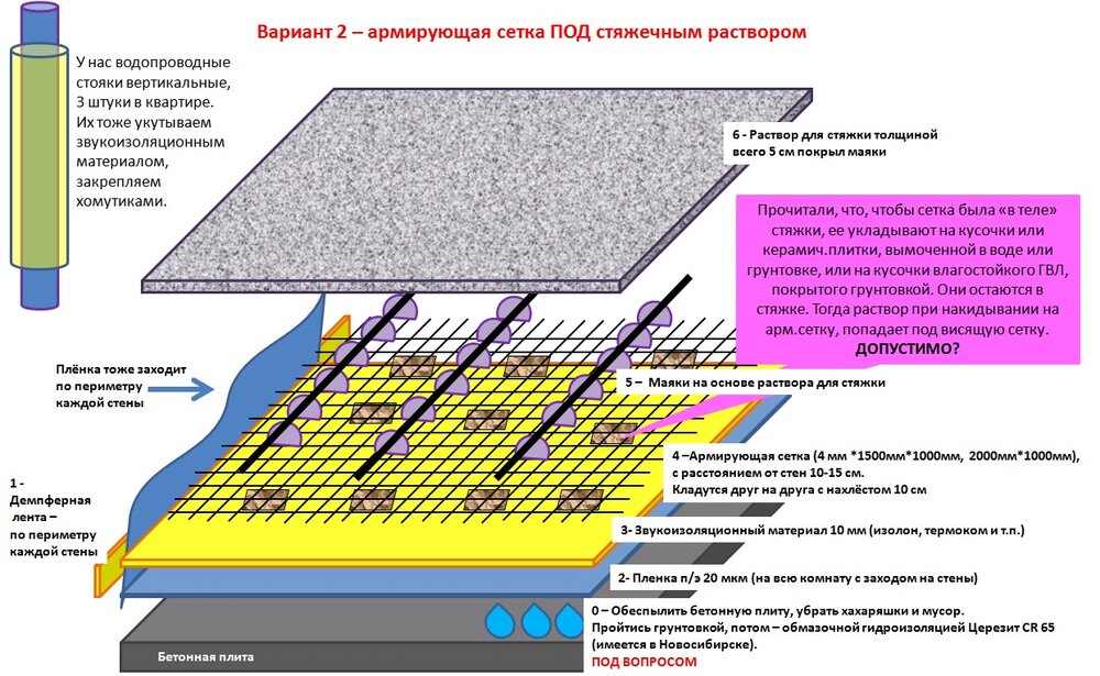

выкладываю свою схему "плавающей стяжки" и схему деформационных швов.
ПРОШУ покритиковать и дать совета, особенно по деформ.швам.

Я не читал всю тему, поэтому не знаю, почему маяки не должны поотлетать, ведь в таком варианте по сетке надо ходить.
Вариант от меня - к ЭППС прикрутить квадратные дощечки-фанерки, к которым прикрутить саморезы-марки длиной 76 мм, на которые будем класть УДэшку в качестве маяка. Засыпаем полусухую смесь, притаптываем, потом кладем сверху сетку и заливаем удобным по консистенции для данного слоя раствором. Маяки двигаем. Либо маяки по варианту Витэка - на эту же полусухую смесь прямоугольные трубы выставляем и тянем стяжку.
Если пол имеет неровности, эти неровности надо выровнять, чтобы под ЭППС-плитами не было пустот, либо приклеить ЭППС к бетону на любой плиточный или клей для пенопласта, либо по варианту Мастерка сделать присыпку.

По швам всё правильно,но есть ньюанс-их необходимо нарезать в течении нескольких часов после укладки стяжки,обычно это проблематично.Если стяжка уже схватилась,т.е. прошло 8-10 часов,то нарезка швов бессмысленна.Поэтому я использую метод "холодного" шва,т.е. разнесённая во времени заливка сегментов без применения демпферной ленты.После высыхания стяжка сама лопнет в указанных Вами местах.Маяки я ставлю на дюбелях,посмотрите первый мой пост в этой теме,поэтому они в принципе не могут ни куда дется.Раствор делается достаточно густой,насыпается 2-3 см,затем кидается сетка и дальше тянется стяжка.А у Вас всех,включая Бониса,всё очень долго и сложно.Прямо сейчас я именно так делаю стяжку форумчанину в Крушинке,так что вэлком в гости,увидите всё в натуре.
Спасибо Вам за отклик.
Нашла, что "Нарезка усадочных швов осуществляется после завершения финишной обработки поверхности бетона" - то есть как только уложили стяжку, прогладили, нужно сделать тут же шов. Чем? шпателем?
Еще видела в интернете, что есть "профили для деформационных швов", но они дорогие.
Можно ли делать следующим образом: каждую комнату мы будет укладывать стяжкой отдельно (1 комната - 1 день). Можно ведь на отмеченных на моей схеме местах для швов поставить "заслонку" из деревянной плашки, на нее напустить пленку. Стяжка устоится - заслонку уберу.
Или деформационный шов должен быть НЕ насквозь стяжечного раствора, а на 1/3.
Домой приду - нарисую схемку.
Просто лейте как и задумали-одна комната-один день и вообще не парьтесь о швах-они выйдут автоматом.На треть глубины швы режутся специальными машинами на промышленных объектах-Вам это вообще не нужно.
