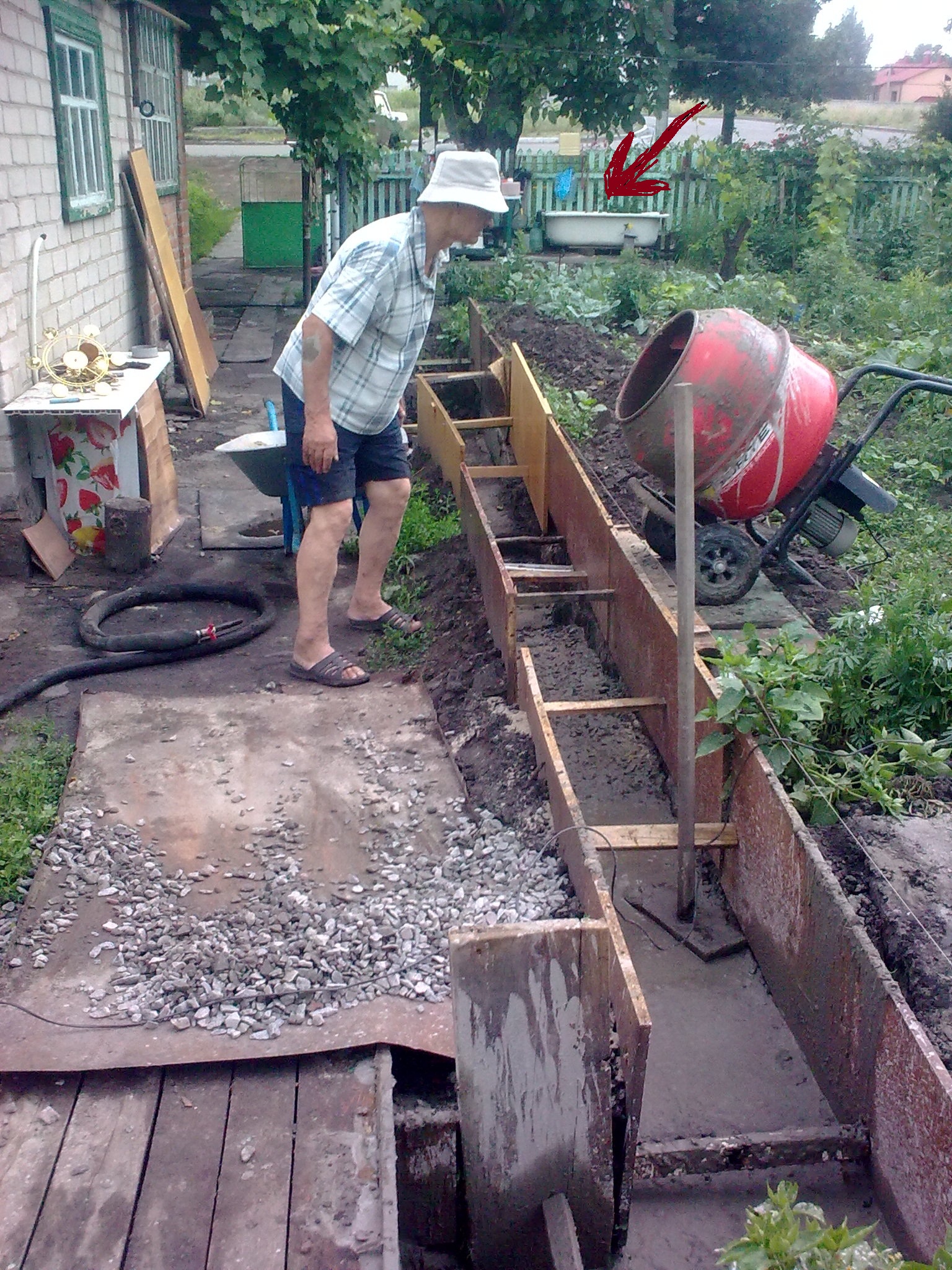

Потрібна порада.
В суботу заливали площадку мені.
Вроді рівнем все провіряв, ухил був.
Сьогодні прийшов, глянув, а вода стікає у правий верхній кут (на фото
видно)
Майстри дошку якою тянули не перевернули другим боком.
По цій стяжці буде підсипка піском, потім бруківка.
Питання, як правильно вийти з цієї ситуації?
а) Доливати щось тонке?
б) Зривати частину 3 дневного бетону та переливати?
ambaluk, уклон на балконах и террасах должен быть порядка 2 см на метр. Как могли ошибиться на такую величину? Что-то изначально делалось не так, например задавался уклон чисто символический.
Бордюры бетонные? Так у вас же бассейн там получится. А куда вода стекать будет, которая пойдёт под брусчаткой?
Ліві дві половини ідеально, виливаєш відро води все стікає до центру потім вниз.
Праву сторону прохлопали.
Так ясно що басейн буде, треба переливати праву частину, тоді все буде стікати до виїзду.
Впринципі це буде накрита площадка, але все-рівно хочу уклон людський що стікало.
так будет лучше
Блін не охота перфоратора насілувати. Прийдеться...
Прийдеться...
Я бы жидким раствором подлил тот угол на необходимую высоту, сгоняя в необходимом месте "на нет", и не прибегал к услугам перфоратора. Времени это займет 40 минут.
Я б не проти, але чи вийде рыдким розчином зробити ухил? Він ж ростікається... Мабуть густим треба? + сітку дати просічно-витяжну?
С густотой определитесь сами во время выполнения работы. Сетку я бы кидать не стал. Я например при заливке стяжек использую такой способ: сначала лью густой, полусухой бетон, а по нему уже чистовую стяжку из чистого ЦП раствора. Правда в большинстве случаев все это заливается в один день. Но и в вашем случае сетка будет лишней. Тем более под тратуарку.

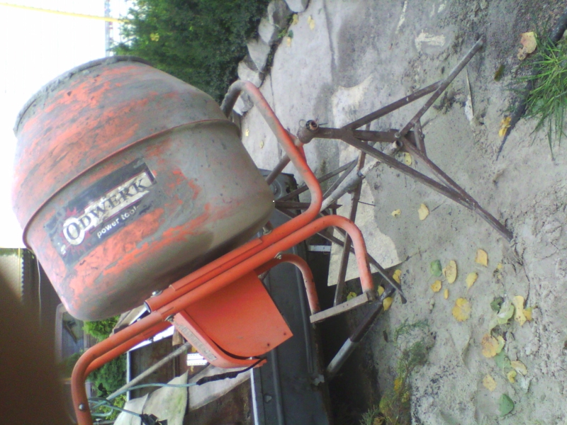

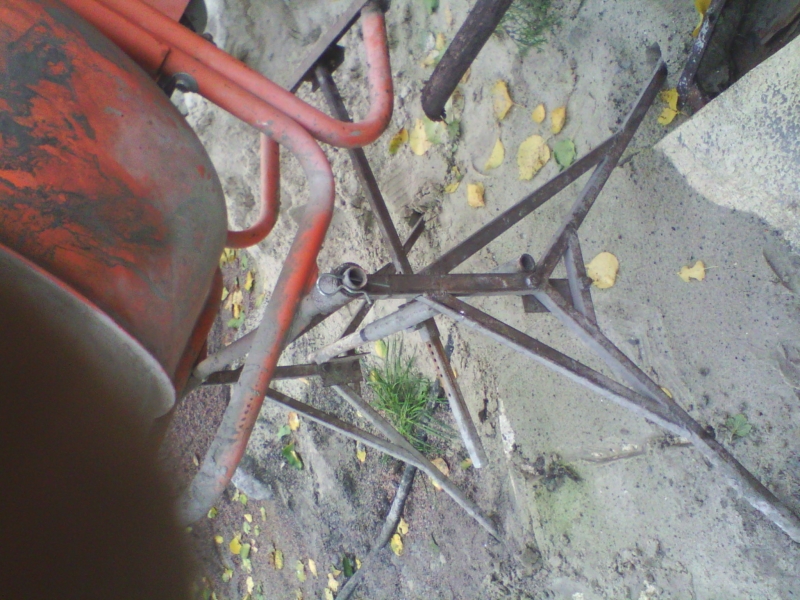

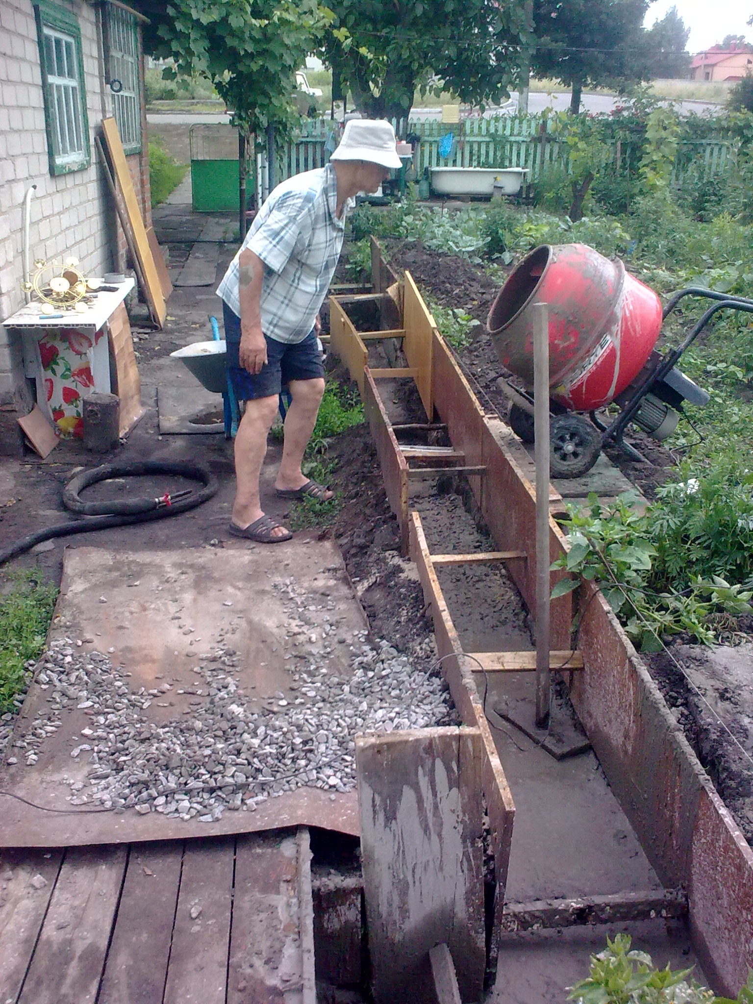

А я просто на деревянный щит прикрутил рейку, чтобы мешалка не катилась вперед при выгрузке и всегда задний упор придерживаю ногой. Когда надо было поднять её выше, ставил этот щит на поддоны. По объему она больше чем на ф2, а габариты меньше. Работает тише. Кнопки в неудобном месте стоят, но то дело привычки.
Мы что-то подобное иногда так же делаем. Но на ногах из нее можно выгружать в тачку, а это иногда ускоряет производительность работы на треть, что в общем-то очень много.
Сколь денег стоит этот зверь? Я что-то порылся в нете, дык дороговасто просят за него. 4-6 тыс.. Кстати, а она точно на 200 литров?
Я брал два года назад за 2500.
