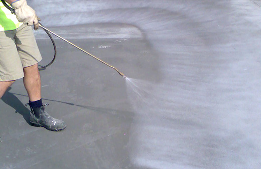

Скажите, а кто применяет простую штучку, подобную этой?
Описание продукта вложил.
Уходим от периодических увлажнений, пленок.
Материал автоматически :) делает все сам.
Получаем как "побочку" непылящую поверхность.
А?
Клей КМЦ выполняет эту-же функцию - 100грамм на 1 литр.
А?
Оно конечно хорошо,но огласите цену вопроса из расчёта на квадратный метр.
1 кг в розницу стоит что-то около 48 грн. Это на сейчас.
Расход 0,15-0,2 кг на 1 м кв.
В общем-то это целый класс материалов.
Называется "concrete curing agents".

А как человек на картинке ходит по свежему бетону?
А тут не ходят....;)
смотрите с 8.20 мин.
Хотя там есть смысл всё кино посмотреть. У нас такие бетонные дорожки и площадки почему-то не делают.
Блин, а если дождь? Что тогда делать?
День начинается с последней рубрики Новостей : Прогноза погоды ;)
Как завезем сигнальную партию дам Мастерку на попробовать это консерватор воды. Посмотрим как себя поведен стяжка через год-два.
