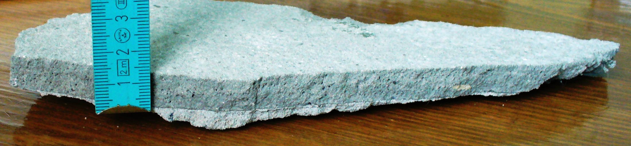

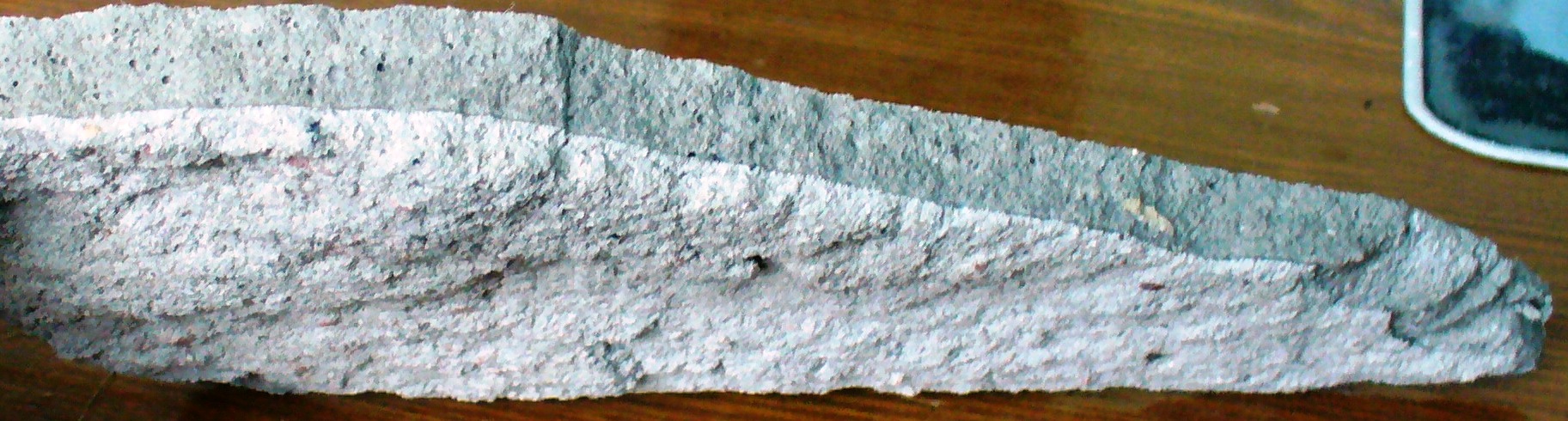

У Пропеллера в посте небольшая неточность-толщина моей стяжки в образце у них в офисе 10-15 милиметров,а не сантиметров.
Подтверждаю.
