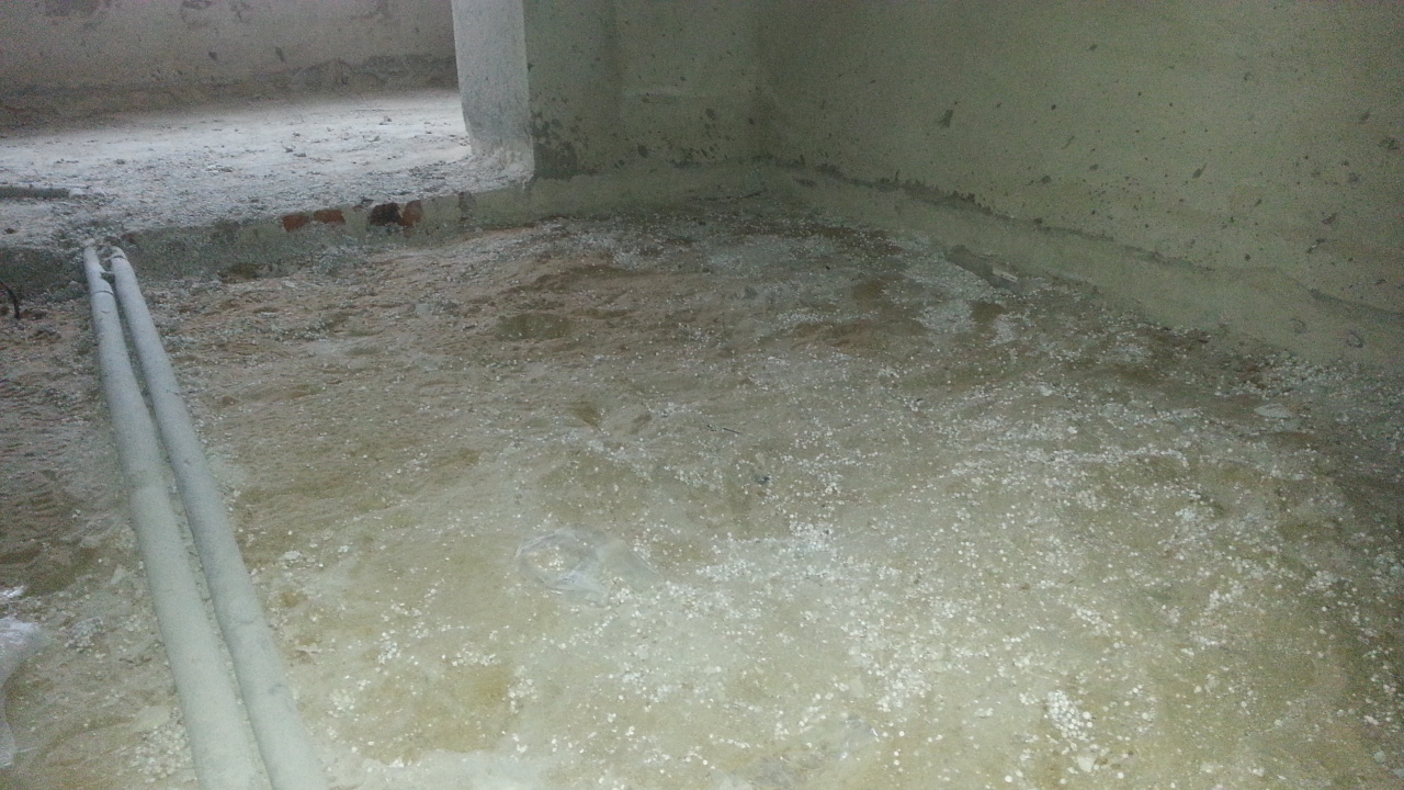

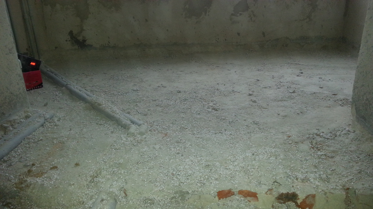

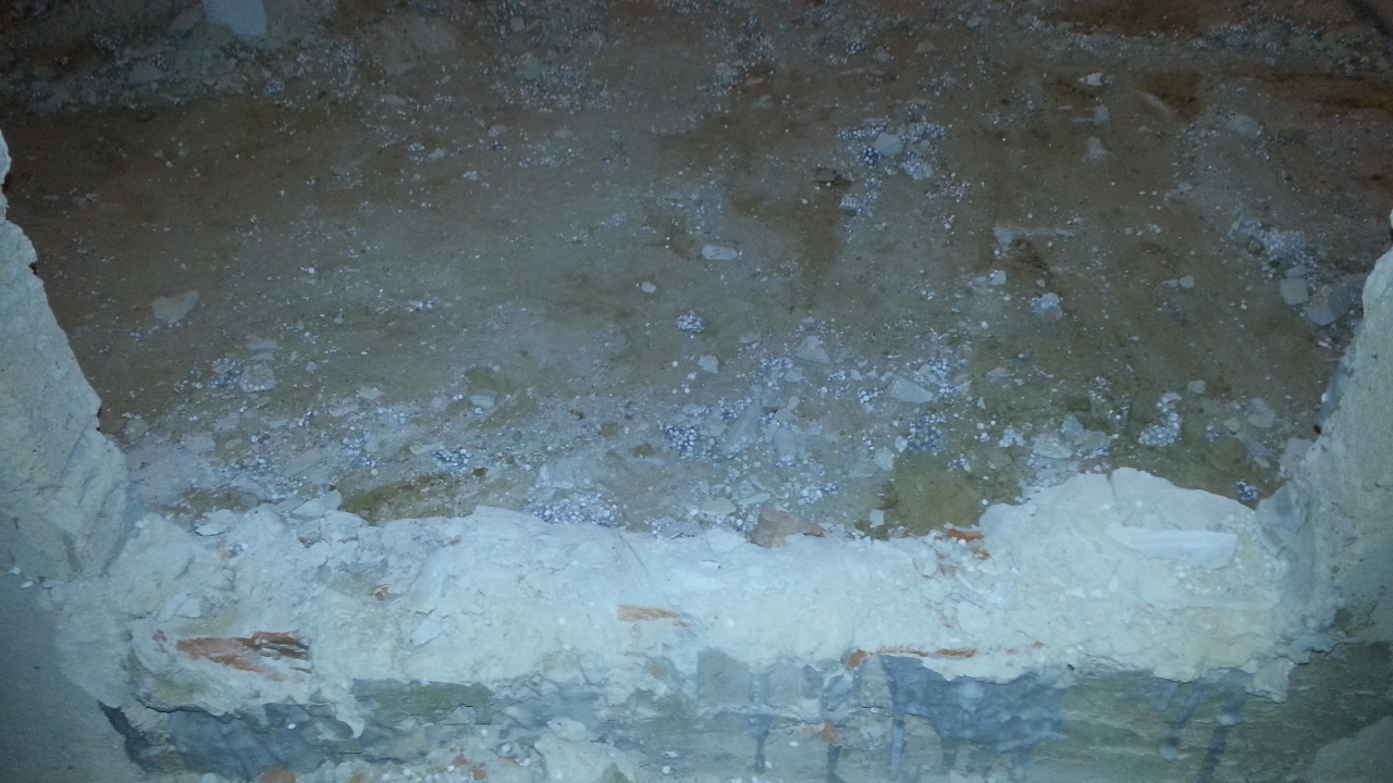

Уважаемый Мастерок, подскажите, пожалуйста, по устройству новой стяжки: сняли старую стяжку, которая сильно потрескалась. Ей оказалась песчано-известковая стяжка:) толщиной около 5 см + смесь пенопласта с раствором. Под ней обнаружилась подсыпка из песка со строймусором (битый кирпич и пеноблок). Вопрос: что делать? Снимать полностью до плиты или убрать крупный мусор, подсыпать песка, пролить, утрамбовать и положить пенопласт? Планируются теплые полы в с/у, кухне и коридоре. Как правильно закрепить пенопласт перед заливкой?

Всё зависит от предполагаемого 0-если высоты хватает,то делайте второй вариант,если хотите потолки повыше-убирайте всё до плиты.
Просто для заливки стяжки пенопласт не нуждается в креплениях,его только крепят сантехники грибками если монтируют трубы ТП непосредственно к пенопласту гарпунами,чтоб трубы не подорвали пенопласт.Как вариант-монтаж труб стяжками к сетке-тогда сам пенопласт тоже крепить не нужно.Но Вы не указали,какие именно ТП у Вас планируются,по Вашим исходным данным смею предположить что это кабель в стяжку,тогда просто укладываете его на специальные крепления или также хомутиками к сетке.
